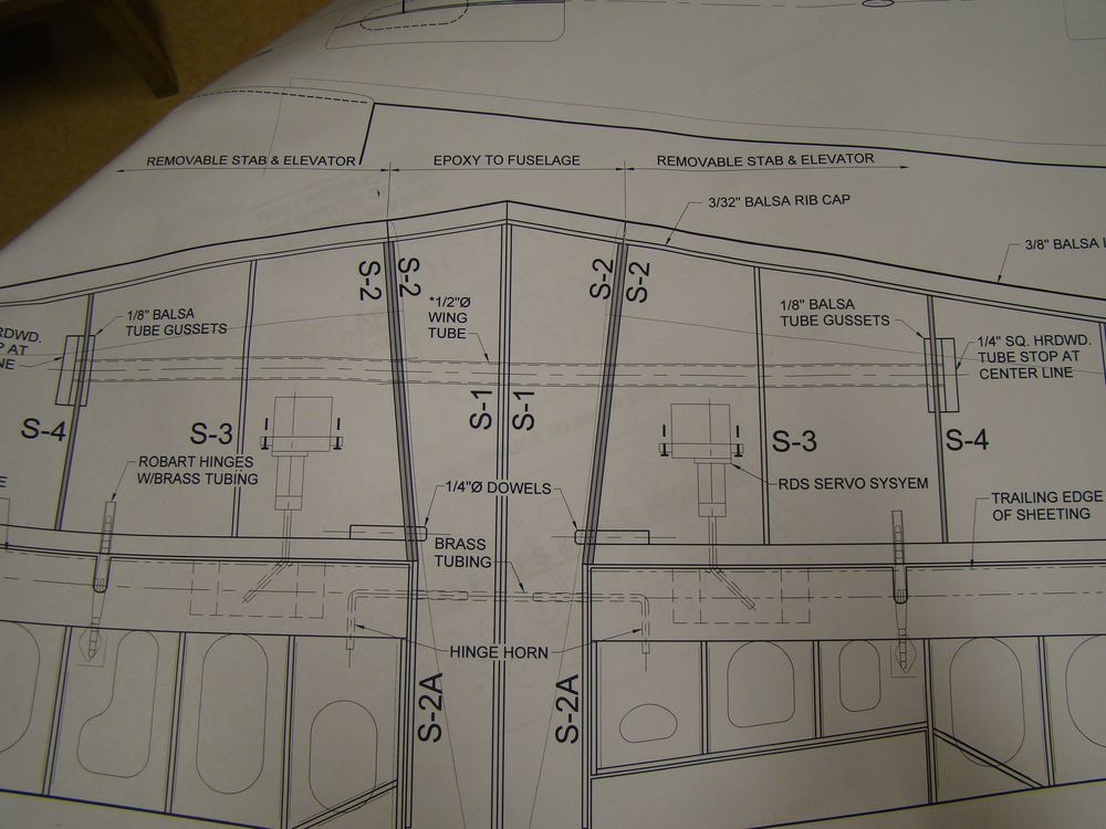

                      Var åny på besök hos Sweeper och fingrade självklart på min Dauntless.
                      Förra veckan så tyckte Göran att jag borde fundera på delbar stabbe, precis som på hans Saab B17 projekt.
                      Och i dag togs ett beslut på att så får det bli.

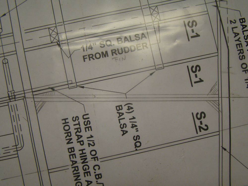

                      Fick bra och goa tips av Göran på tillvägagångssätt och genomförande. Så efter att studerat ritningen var det bara till att börja mäta.
Namn: DSC03958.JPG
Storlek: 111,8 KB
ID: 491856 Klicka på bilden för större version
Namn: DSC03959.JPG
Storlek: 95,1 KB

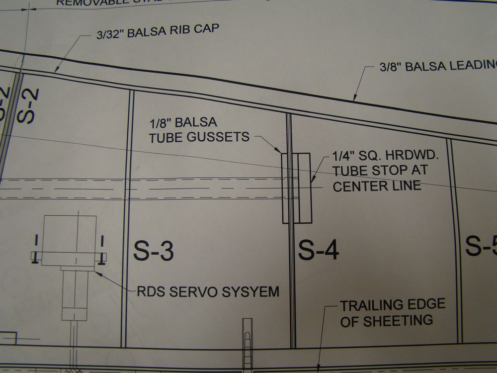

                      Så här har Jerry Bates konstruerat stabben på Görans B17.
Namn: DSC03962.JPG
Storlek: 98,5 KB

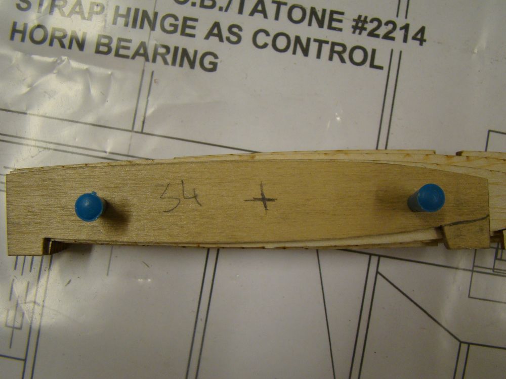

                      Efter en stunds mätande så kom jag fram till den här lösningen med extra spryglar i plywood där stabben ska delas på var sida.
Namn: DSC03961.JPG
Storlek: 90,2 KB

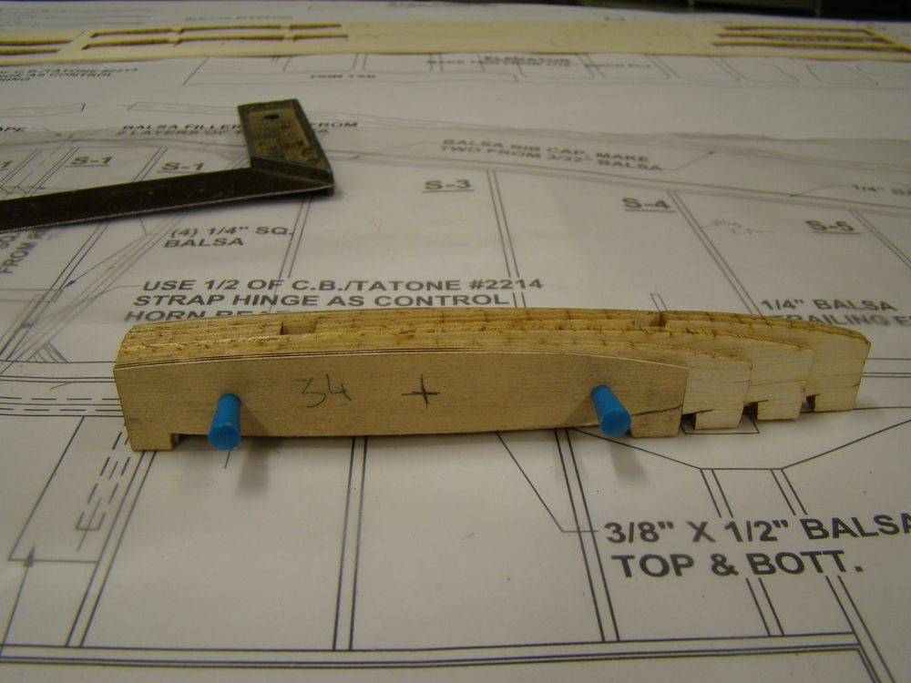

                      Fortsatte sedan med att göra om stabilisator spryglarna No 4 till plywood vilka blir ändspryglarna för vingröret.
Namn: DSC03960.JPG
Storlek: 91,8 KB
                      Och här har spryglarna linjerats upp, med expert assistanse, så hål kan borras för vingröret.
                      I morgon ska jag ringa runt och jaga lämpligt rör (innre och yttre) som passar som vingrör.
