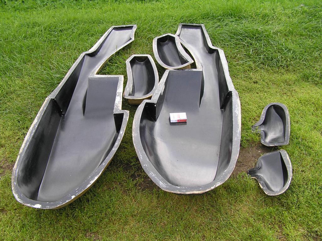

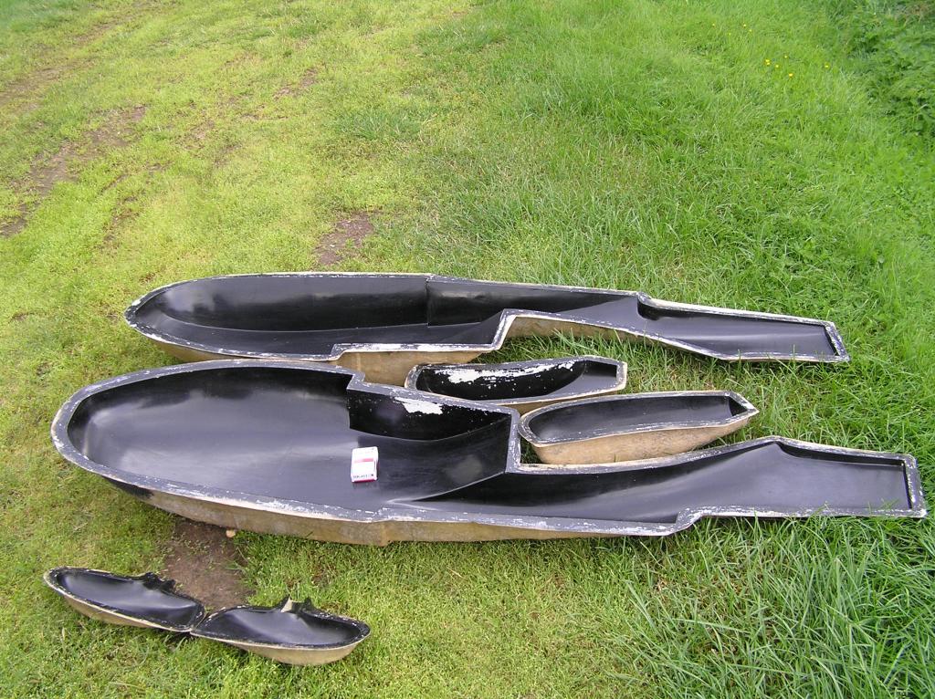

                        Nja nu är ju inte bara hjulkåporna.
                        Det är de här formarna jag tänkte på.....
Namn: Sea Bee form 09-08-14 001.jpg
Storlek: 211,0 KB
Namn: Sea Bee form 09-08-14 002.jpg
Storlek: 200,7 KB
                        MVH Kent
                          #192
                          Hej Kent.
                          Ouups. Det var en hel del. Nu får du lite att träna på.
