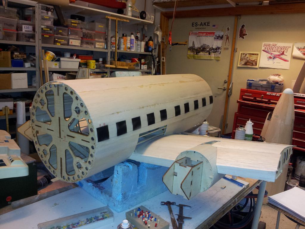

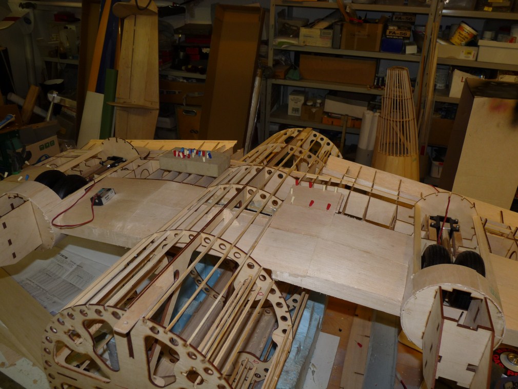

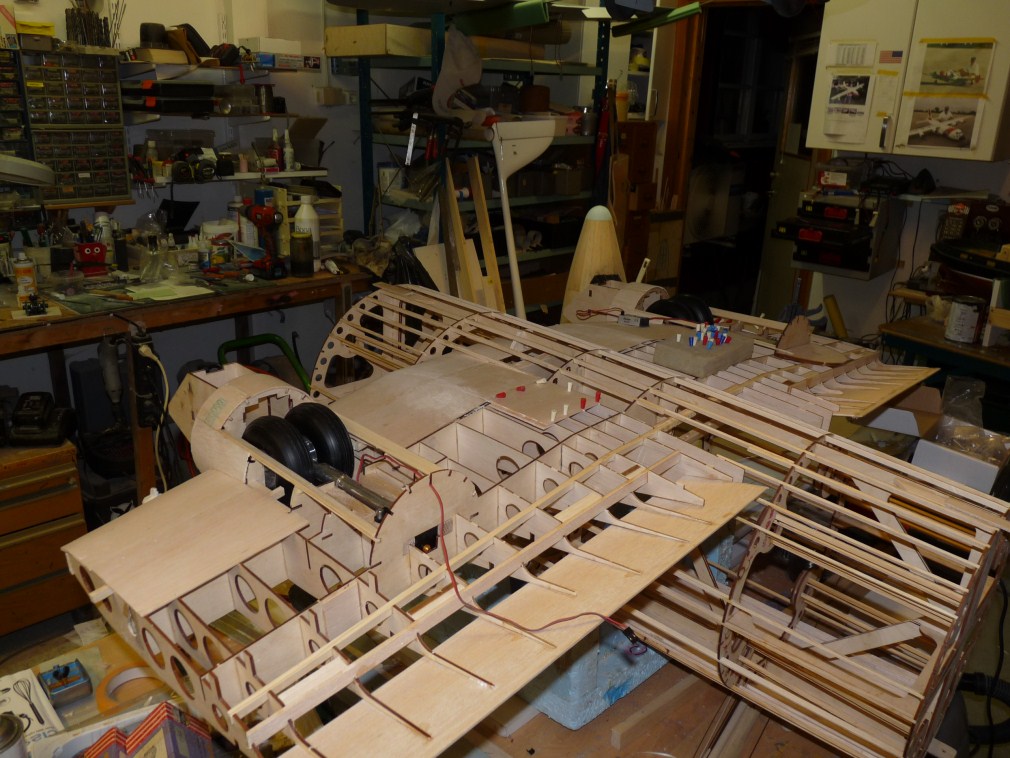

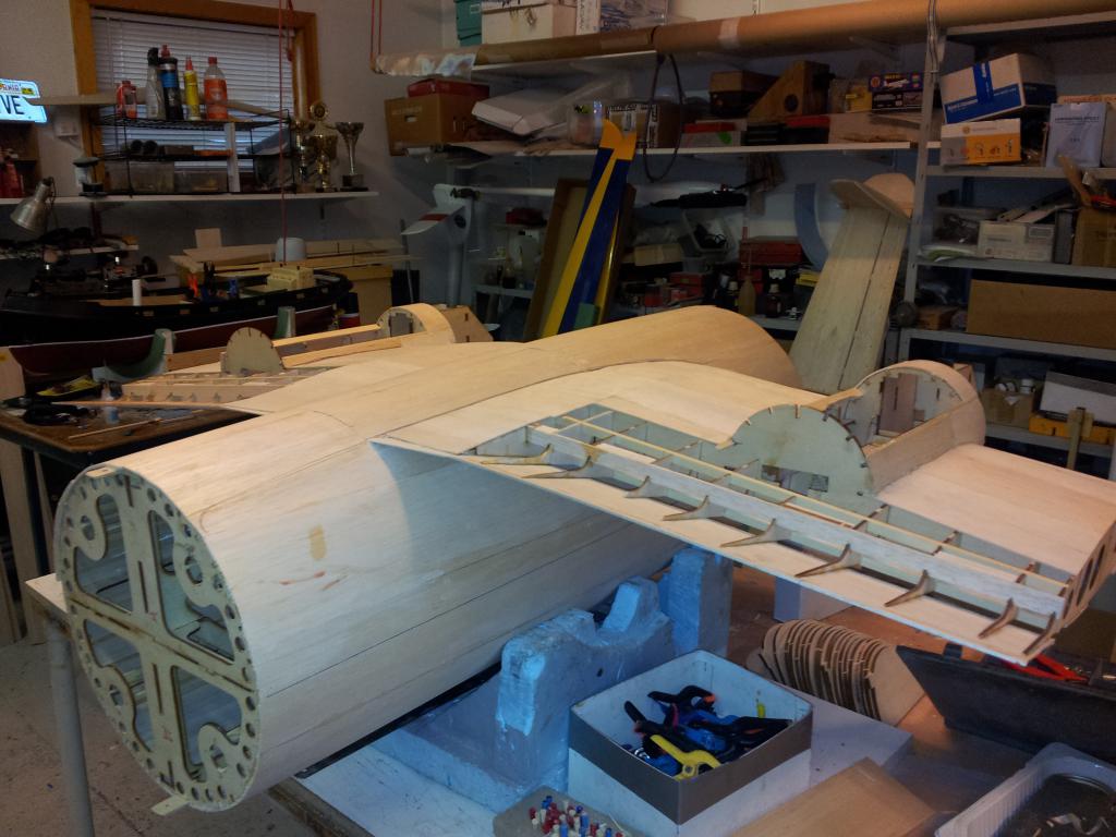

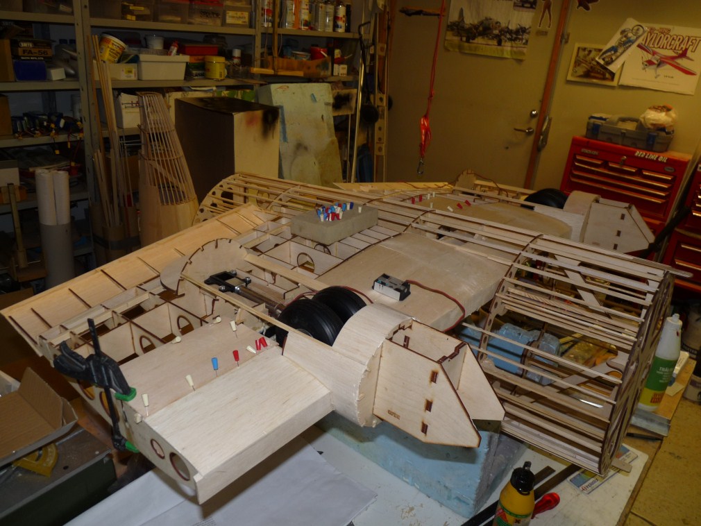

      Bygget går framåt med mycket god fart,kolfiberförstärkningarna till mittendelen är på plats,och allt "småplankande" o pillande
      utförs med sedvanlig snits..
      Ivves flitlampa lyser med 100W i stort sett 25h/dygn.
      Utprovningen av motorerna med proppar har påbörjats,accarna som är 4st 6000 MaH 6S är beställda och på väg.
      Enligt kalkylen så ska knuffet mer än väl räcka och flygtider på dryga 10 min ska funka.
      Proppar ska beställas när min spargris hämtat sig,Varioprop lutar det åt som jag nämnde tidigare och de är dessvärre inte gratis. Ivve har testat med MA treblad och det ser ut som vi är på rätt väg.
      För mig som är elnovis så har denna varit till stor hjälp: http://www.ecalc.ch/motorcalc_e.htm?ecalc ,ni som är bevandrade i el känner nog igen den men för mig så var den guld värd!
      Limmet som jag beställde har kommit samt lite annat småplock som behövts.
      En rolig grej: Har vi riktig tur så kommer orginalet till Arlanda nästa sommar,det är än så länge bara preliminärt men om fallet är så kommer jag att ta med Ivve så vi kan sitta o lyssna samt titta på godsakerna,för mig ,om detta händer ,så blir det en högtidsstund av sällan skådat slag!
      Nu till några bilder på plankningen:

Namn: P1110240.jpg
Storlek: 194,7 KB
      Jag kan lugnt säga att jag har avnjutit bilderna själv några gånger å fy fabian vad stiligt det blir!
      E.v så kommer kroppen med till Hobbymässan i Frihamnen i slutet av denna månad,jag tror fler skulle tycka det var roligt o titta lite närmare på den,vem vet?
      Till Wesse: Du måste sluta knapra i dig depron nu,skadorna på mjukdelen ovanför axlarna verkar förvärras på tok för fort..

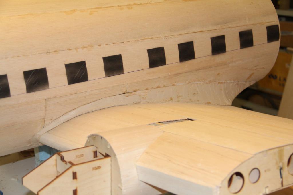

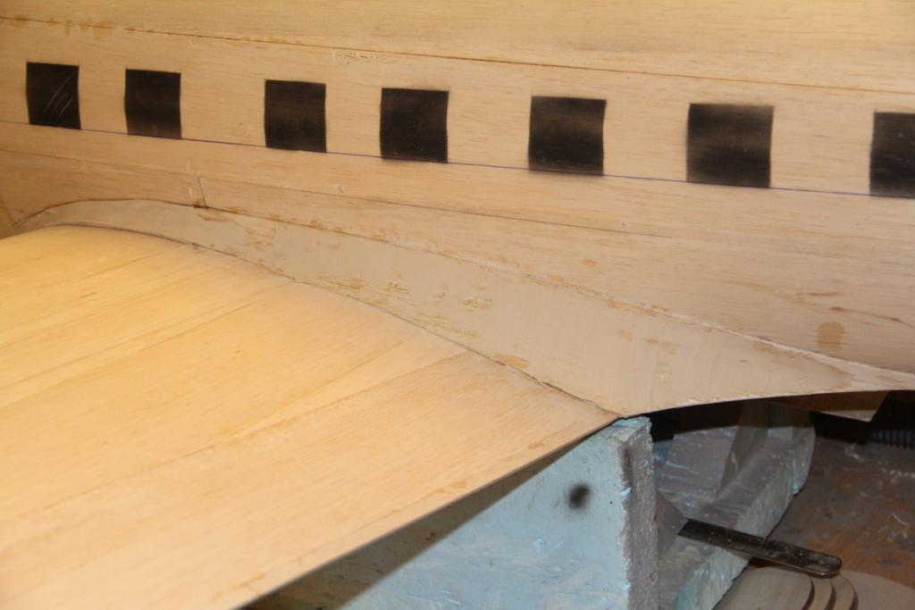

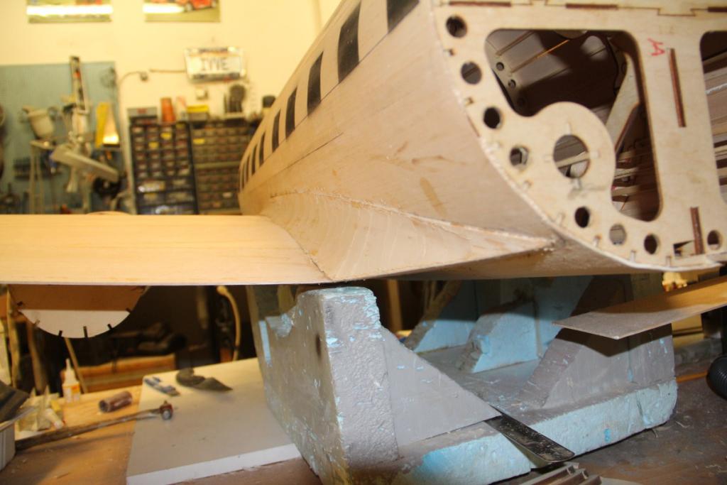

                  Trots Wesses påhopp så går bygget vidare.
                  Det är mittdelen som är huvudvärken f.n för det är den mest komplicerade biten att få till.
                  Men som jag hoppas framgår av bilderna så rasslar det på!
                  Plankningen är så gott om klar minus "filletsen" som bygger upp vingen till i stort sett nederdelen på fönsterrutorna.
                  Och det är en ganska rejäl bit o göra det med.
                  Sen så ska det väl påbörjas motorgondoler men det ligger en bit fram i tiden ännu.
                  Bilder:

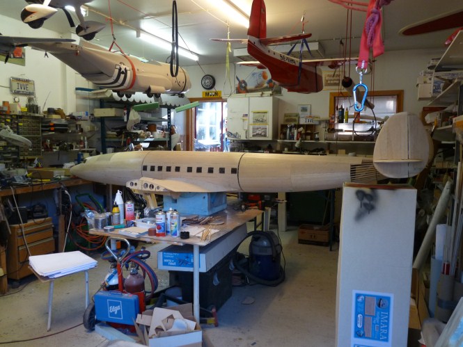

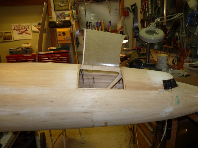

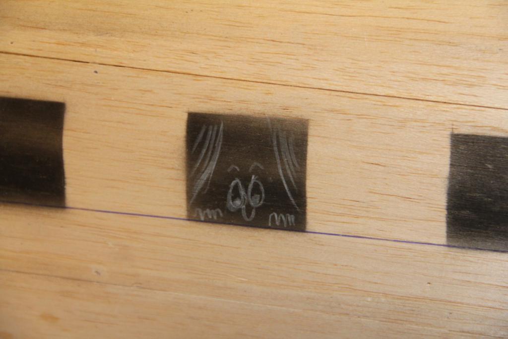

                      Papparazziverksamhet i Spillan,har fått fler bilder på skönheten..Sista bilden är intressant..Fripassagerare?
                      Plankning o inpassning går vidare med oförminskad fart..
                      Vinggfillets blev tjusigt värre det med!
                      Inget litet jobb,förstod jag Papparazzin rätt så är det byggt som en gammal båt,kravellbyggt med revben innanför s.a.s.
                      Idag kom oxå accarna till Ica(långt bort) från det där stället ännu längre bort ,har aldrig hållt på med så stora,får hoppas att det går som det ska.
                      Kan vara bra att ha av två orsaker: Framdrivning och det går att laborera med placeringen med tanke på C.G,visserligen en bit fram i tiden men när Gurun behöver dem så måste de finnas!
