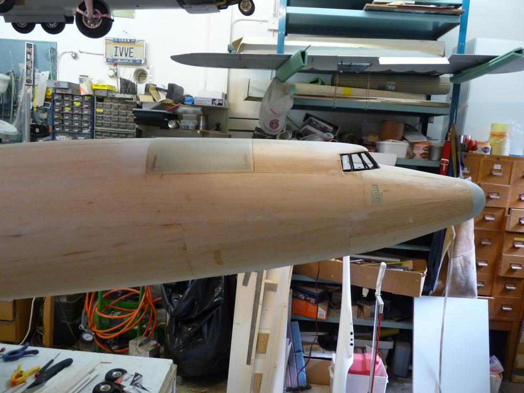

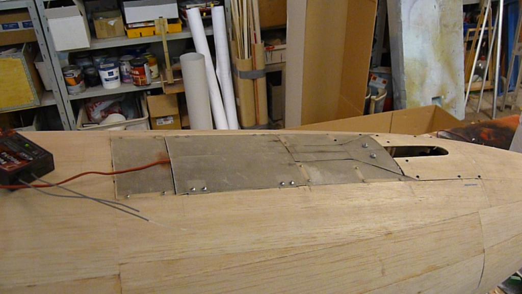

      Nu har det funderats klart i geniboden i Spillan ang noställslucka,det har stött o blötts ideér mest p.g.a
      att den egentligen har en delad lucka,en liiiten lucka som tätar i framkant på orginalet.
      Vi har letat runt på internet efter div. byggtrådar men de vi hittat har av
      någon anledning inte visat just den biten..
      Jag tror det finns en anledning,att göra som orginalet blir bara för komplicerat
      och eftersom den ska flygas så är funktionen no.1 !
      Gurun har efter brainstormingen kommit fram till en förbannat snygg kompromiss
      som härmed förevisas med både stillasittande samt rörliga bilder:

      Detta kan vara det sista som händer på ett tag i denna tråd,på golvet i hans byggbod står nu en annan byggsats,en stor rackarns bogserbåt som heter Imara,anar mig till att den suger bra o börja bygga på!

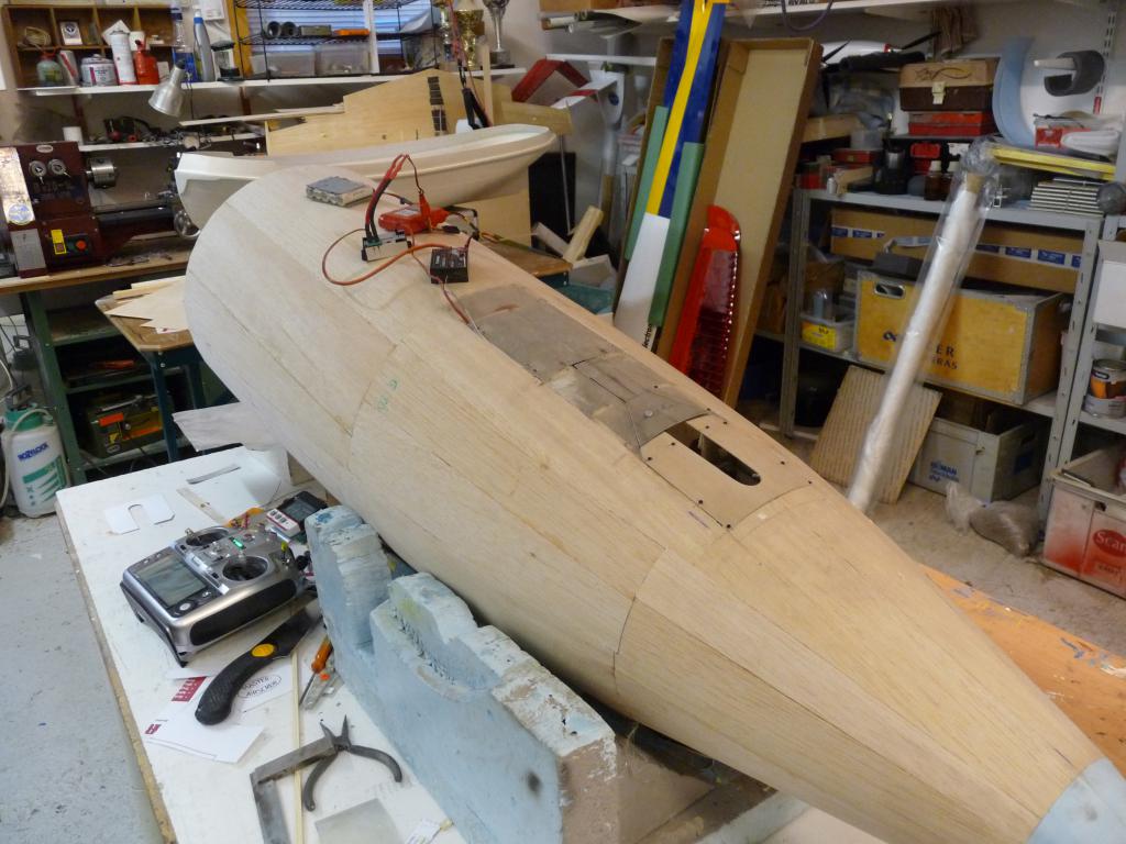

          Trots detta så har det avsatts tid till Connien!

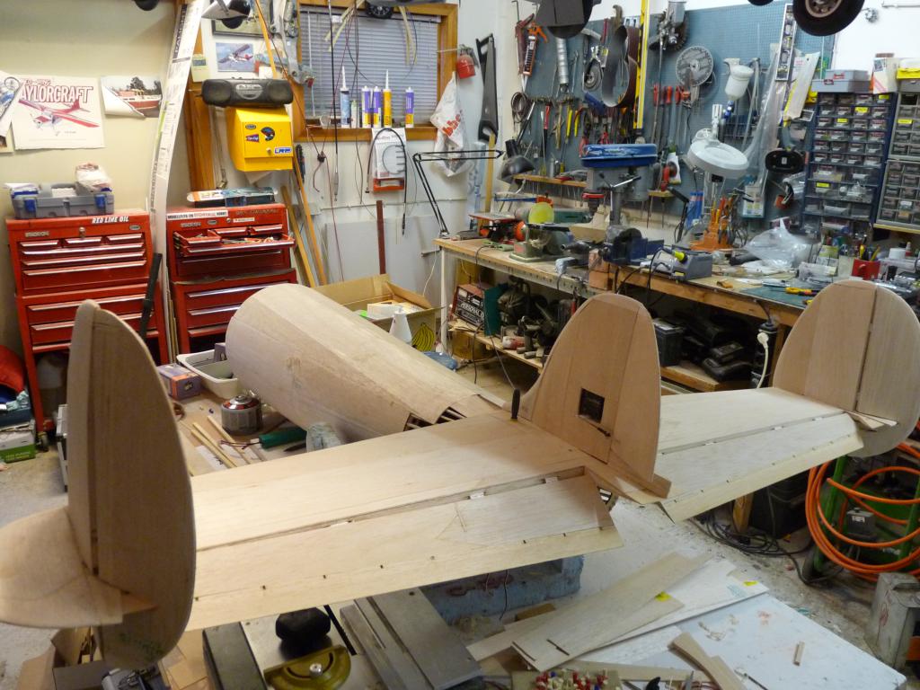

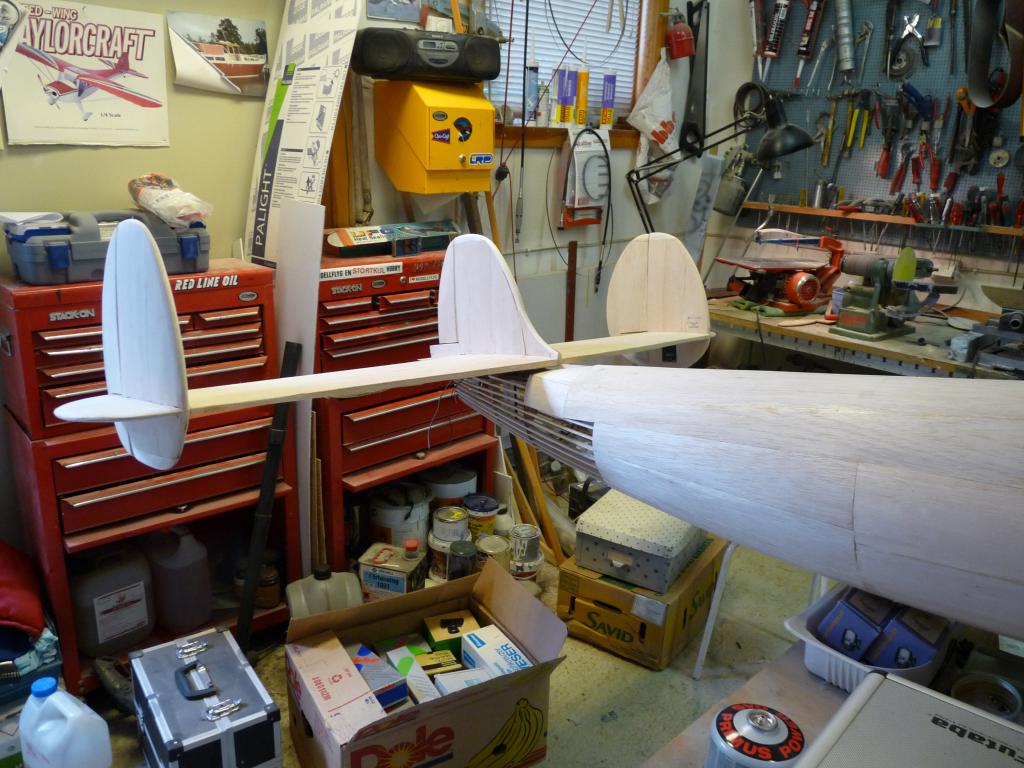

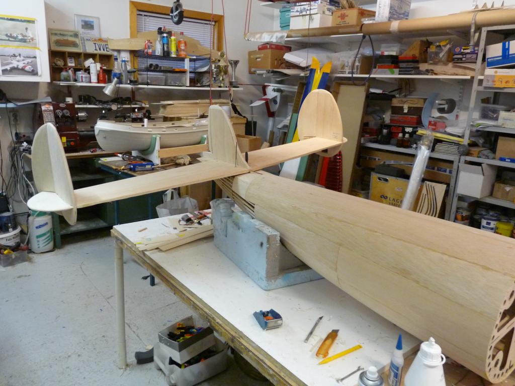

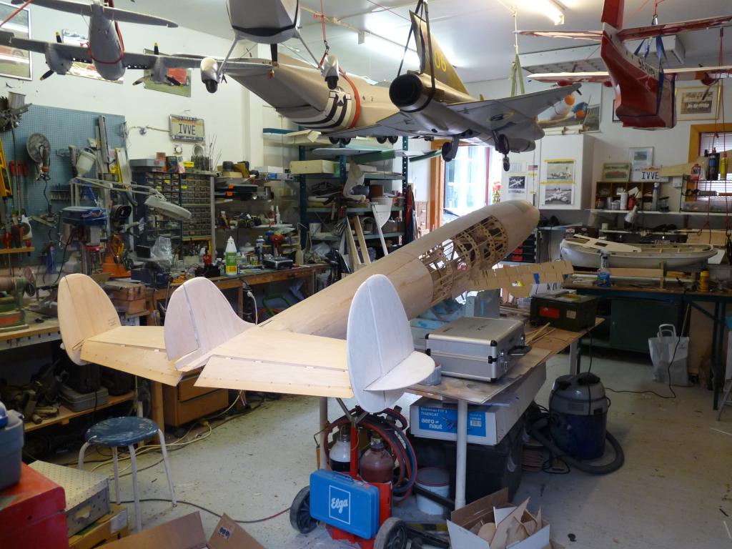

          Plankningen av kroppen närmar sig slutet och då kommer det roliga:
          Para ihop bakre tredjedelen med den lilla stabben.
          Bilderna föreställer 1.65 stabbe på tvären och ett snart färdigplankat paraplyställ!
          Gurun har i afton skickat bilder o de måste ju ses:

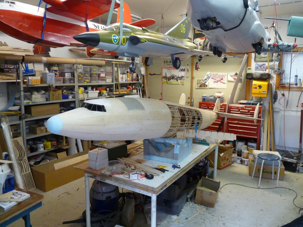

Namn: P1110192.jpg
Storlek: 127,4 KB
          Herr Kunde´n sitter bara o myser,jag lovar!
          Det har också levererats kablar,Hobbywing fartreglage och OS 5025-375 av borstlös sort, 4 st av varje så att det när byggsuget ökar intet skall fattas Gurun..
          Hålet i spargrisen har antagit episka proportioner,är att jämföras med ett s.k "svart hål",
          allt som hamnar där bara försvinner..Men kul är det!
          Jag tror dock att jag som materialförvaltare har lite lugnare dagar framför mig,de stora grejorna till den är
          inköpta,nu så blir det detaljer mera,div. småplock med andra ord.
          Och så här långt så är allt kalas!

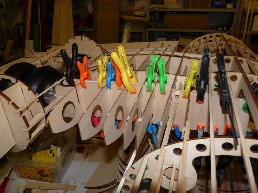

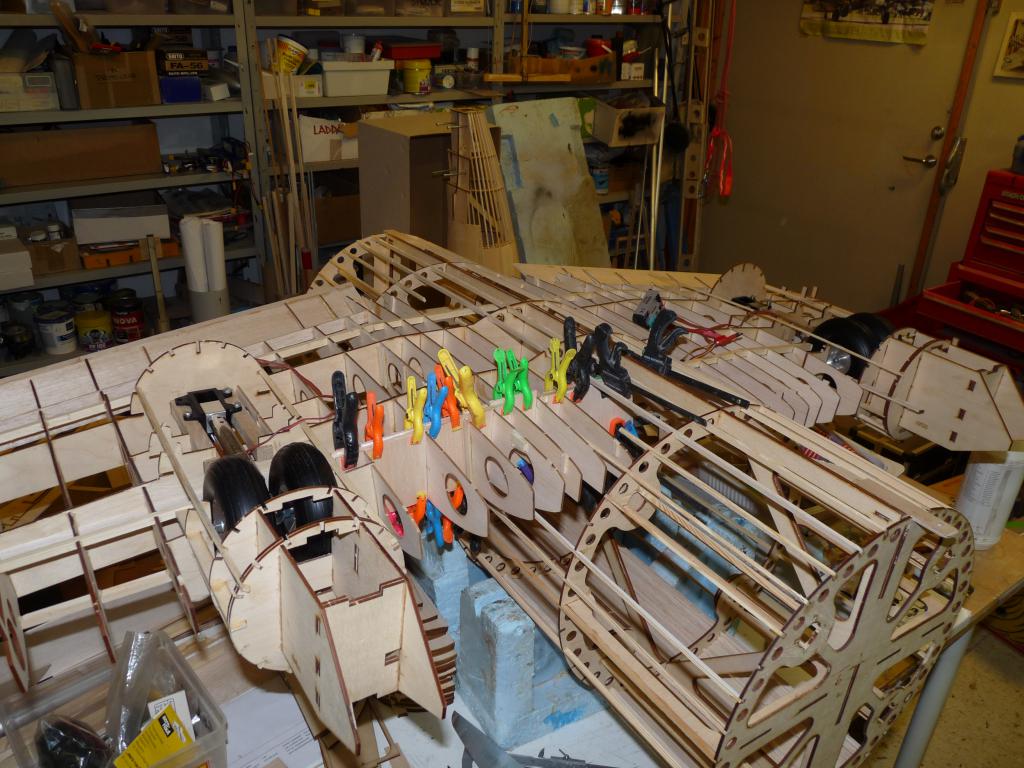

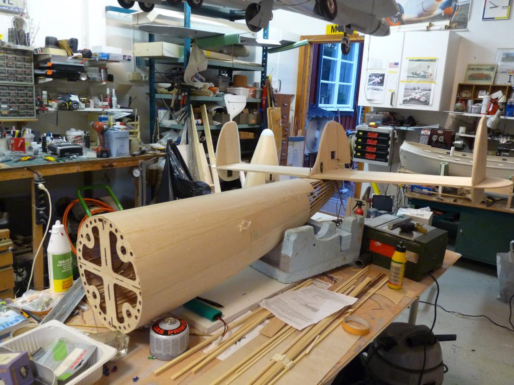

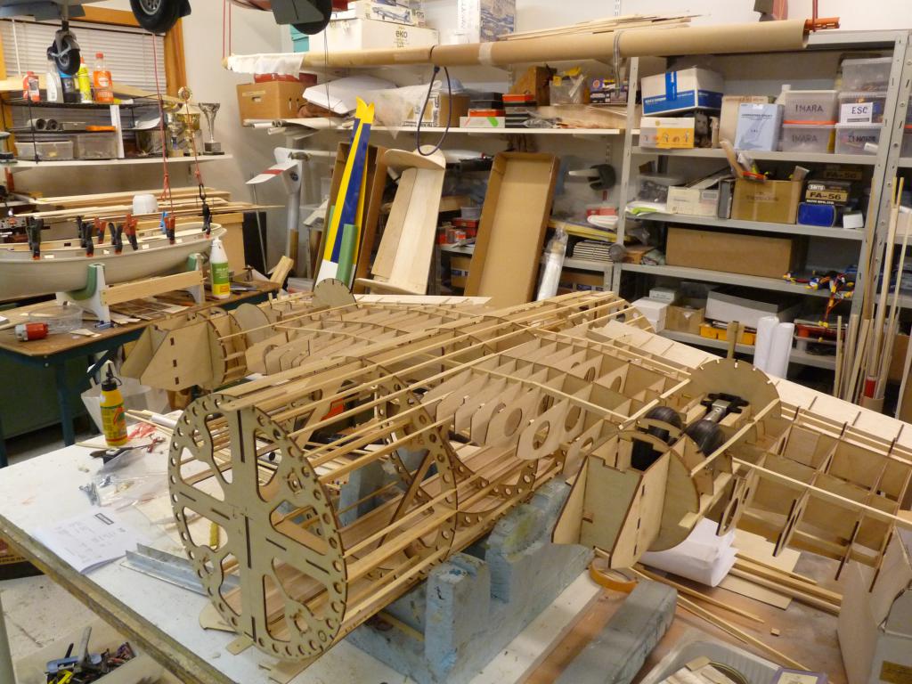

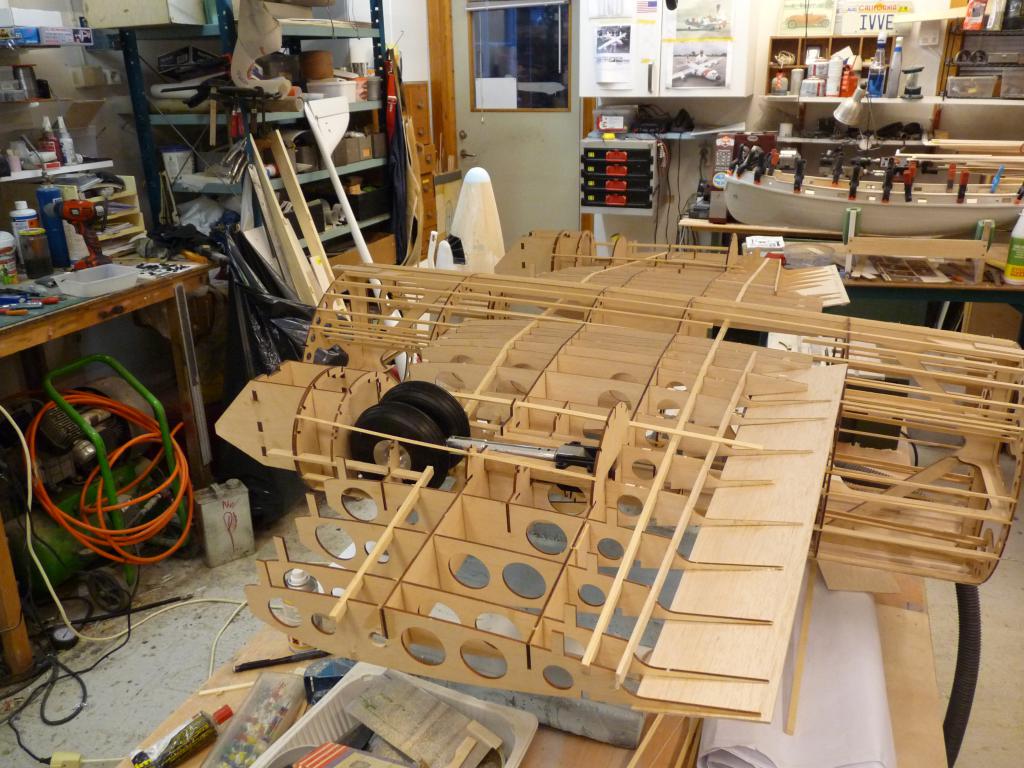

            ..och medans jag vilar upp mig på jobbet så fortgår bygget..
            Gurun har funderat lite på mittsektionen och hur den ska angripas på bästa sätt.
            Och vad är då bättre än att sätta ihop det som finns för att få en överblick?
            Tycker själv att han överdrev lite när han sa att han skulle få ha porten öppen i vinter för att få ihop den,
            syns tydligt att det är gott om plats! Eller?:stupido2:

            Eftersom vingen nästan inte är större än kroppen så borde det gå in utan att släppa in friskluft eller vad tror ni?

              Ivve hade synpunkter på vingens uppbyggnad när jag var där igår,den är för vek från kroppen och utåt..
              Pannorna i djupa veck ,antingen första iden,14mm kolfiberrör i lättningshålen men sen kom gurun fram till att kolfiberbalkar blir bättre..
              Schweighofer fick bli donator så därifrån har det beställts div. kolfiberprylar därifrån,band,plattor och balkar..
              Återigen,det är en förstling och antagligen en enda-ling för nacellerna och gondolerna är felgjorda óch behöver moddas men Ivve filar oförtrutet vidare ändå..
              Mycket "tänka till" lösningar som är oundvikliga men jag är ändå HELT övertygad om att resultatet blir strålande till slut,
              Han är klurig Guruun!
              Återkommer med bilder o rapport så småningom..

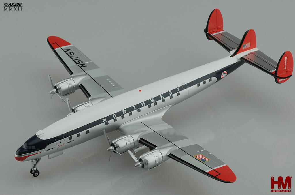

                    Nu tror jag Herr Bokström blandar ihop vädersträcken !:sarcastic: I stället för öster så skall det va Nordvest. Se bif. bild.

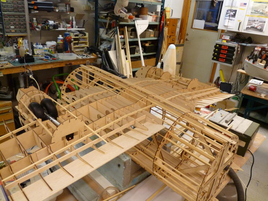

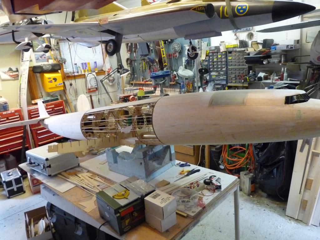

                        Efter ovanstående tillrättavisning så följer nu bilder på vad som idag förklarades vara jobb som var inplanerat i Oktober-November, centrumdelen med 2.ans och 3:ans motor,förberedda för att lägga in kolfiberbalkarna.
                        På något mystiskt vis har dessutom ställen och klaffarna som en enig styrelse kom fram till blir klyvklaff ,kommit dit.
                        Han måste ha struntat i luncher o raster sen jag var där i förrgår samt haft nattöppet igen!
                        Här hemma så har dygnet 24h,måste vara nåt Star Trek fenomen i spillan med tidsförskjutning som gör att hans dygn är längre!

                          Lägger till ett par bilder på förebilden som jag hittade som modell:
Namn: ConstellationNorthwestHM006.jpg
Storlek: 32,2 KB
ID: 490383 Klicka på bilden för större version
Namn: ConstellationNorthwestHM004.jpg
Storlek: 67,8 KB

                                Gurun har svarvat till ställen så hjulen sitter som de ska och allt är tiptop!
                                Fick också lära mig ett nytt ord,nästa grej på vingen (frånsett de kolfiberpryttlar som är på väg)
                                är nämligen Webbing,det är lådor som byggs i balsa och placeras mellan furulisterna som ytterligare en förstärkning i "upp-ned" riktningen..
                                Bilder o film nedan på dagens framsteg:
