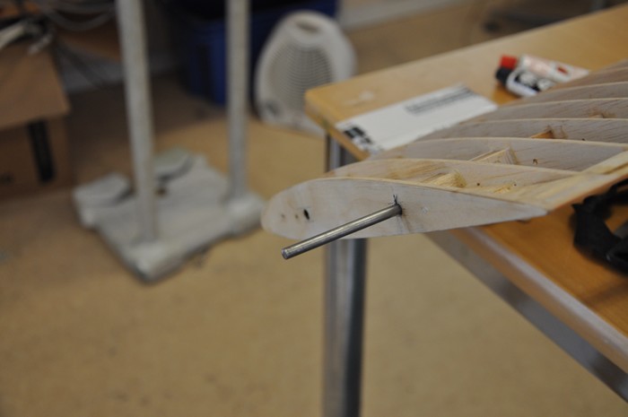

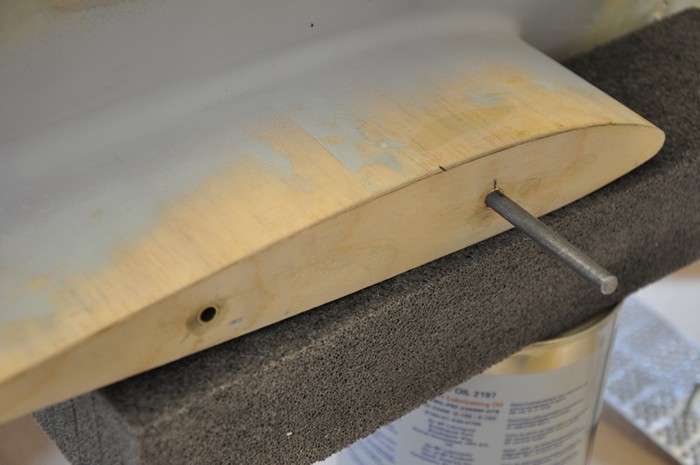

            Varje undre vinghalva hålls på plats med dels en 5 mm pianotråd.....
            ...och dels en 4 mm pianotråd. De är bockade 3 grader uppåt för att ge rätt V-form på vingen. Jag har limmat dem på plats i respektive hål med hjälp av JB-Weld.

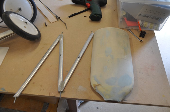

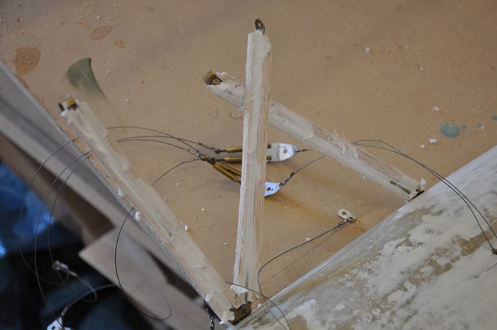

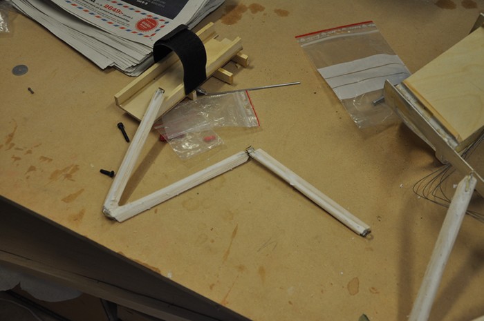

            En av vingstöttorna. Den är tillverkad av aluminium rör med strömlinjeformad profil. I rören finns 3x5 mm furulist och i skarvarna mellan rören finns 4 mm björkplywood. Tillsammans med dessa träbitar finns det en del lamineringsepoxy och microfiber som ser till att allt stannar där det skall vara.

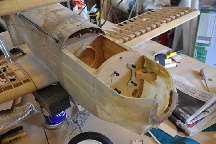

            Till höger i bilden ligger den övre delen av motorkåpan. Den täcker motorutrymmet och tankutrymmet.

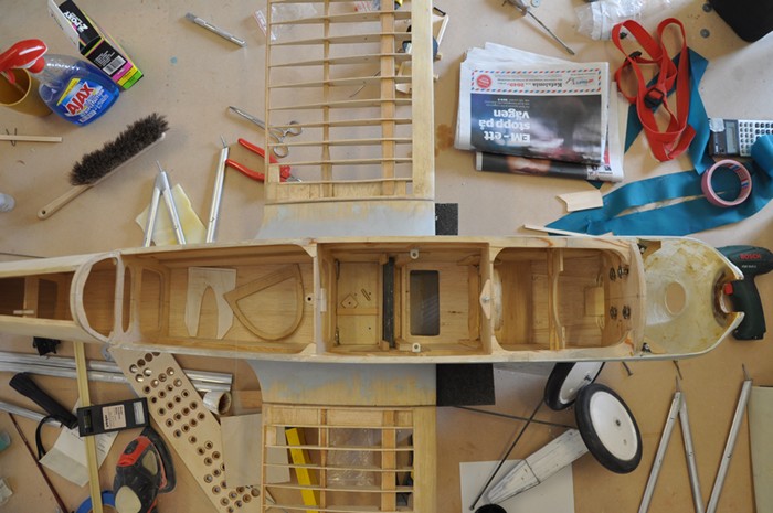

            En vy över motorutrymmet och tankutrymmet. Den främre delen av motorkåpan går också att ta bort.
            En vy över resten av kroppen...som jag nämnde tidigare....det finns gott om utrymme i modellen.
            Här tänker jag placera ackarna till motorn. Det finns plats för 2 stycken 5 cells 4000 mAh ackar och då är det gott om utrymme.
            Hela ovansidan från bakre delen av cockpiten fram till främre ovansidan av motorkåpan följer med ovanvingen när man plockar bort den.

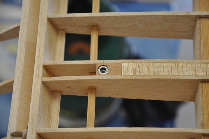

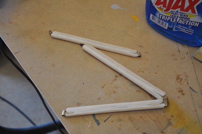

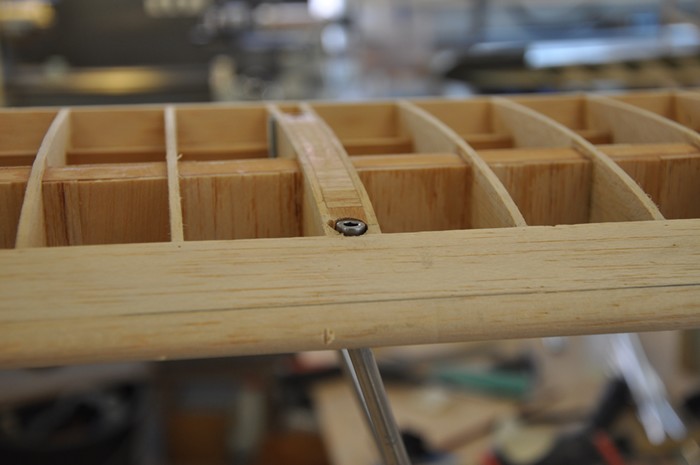

            Så här fästs vingstöttorna mot vingen. En M5 insexbult som jag har borrat ett hål rakt igenom, gängat den för M3 och när den är fastskruvad på insexgängstången på vingstöttorna så ligger den mot bokklossar i vingen. När vingen har blivit klädd så kommer jag att slipa till bultskallen så att den följer vingkonturen lite bättre.

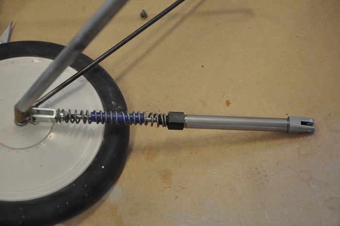

              Jag plockade isär ett av landningsställsbenen och upptäckte att Jiri har använt en enkel lösning på det hela. Han har använt två tryckluftskolvar med lagom längd och diameter, tillverkat en egen tryckfjäder och monterat ihop detta med resten av landningsstället.

                som vanligt när du visar vad du håller på med blir jag imponerad. Visserligen en ovanlig modell som förebild men den blir fin. Gillar flera av konstruktionsdetaljerna, t ex att det är stora och rejäla öppningar för att komma åt innanmätet vb. Smart lösning på landställsbenen, gissar att tryckluftskolvarna agerar stötdämpare? Skruvarna för att fästa vingstöttorna är en annan sån där liten detalj som imponerar - kommer att sno din idé om det är OK..

                    Tryckluftskolvarna har bara en tydlig funktion och det är att hålla landställsbenen på plats. Kolven är öppen i ena ändan och läcker en del i andra där inklädningen är fastskruvad. Så om det är en stötdämparfunktion i den kan jag nog inte påstå. Kanske lite...

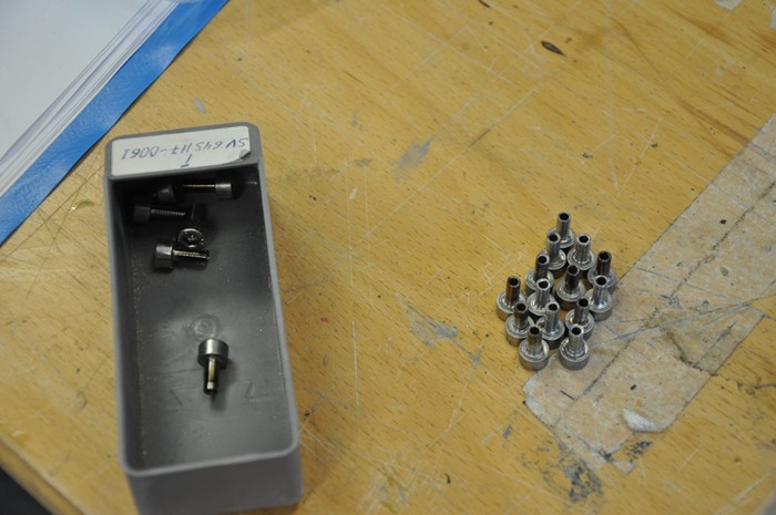

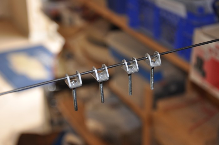

                        På fästena för övre vingen mot kroppens vingstöttor har jag limmat fast 4 stycken M3 skruvar.
                        Så var hålen och bultarna klara. Så fort limmet har torkat på fästena på den övre bilden så börjar det stora äventyret med att mäta och justera så att allt är i rätt vinkel.

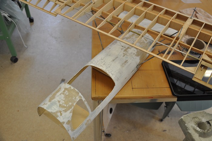

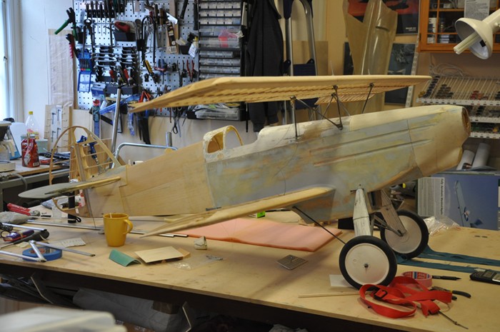

                          Idag fick vingstöttorna som ansluter mot kroppen sig en behandling. Jag limmade fast medium balsa mot fram och bakkant på pianotråden och fyllde ut utrymmet mellan balsalisterna med lättviktsspackel.
                          När spacklet var torrt så var det bara till att börja slipa...slipa...slipa....

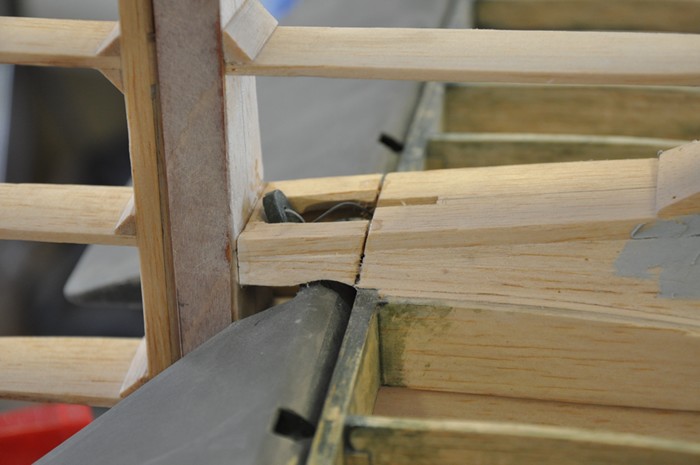

                          Jiri hade installerat en nylon fiskelina som höjdroder lina. Jag var inte riktigt nöjd med det så jag fick såga bort den här lilla delen för att kunna byta ut linan mot en stålvajer istället. Och sedan var det bara till att limma tillbaka den och spackla upp området och börja slipa...slipa...slipa...
                            • 3989

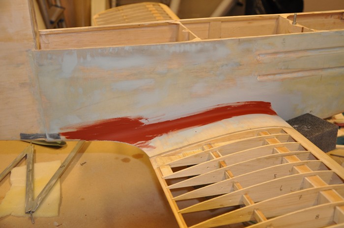

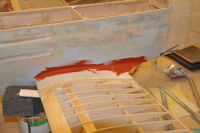

                            Områdena runt vingroten behövde få sig en liten behandling med spackel.
                            Samma behandling fast på andra sidan.
                            Vingstöttorna fick sig en slipning och lite mer spackel. Sedan är de klara för glasning.
