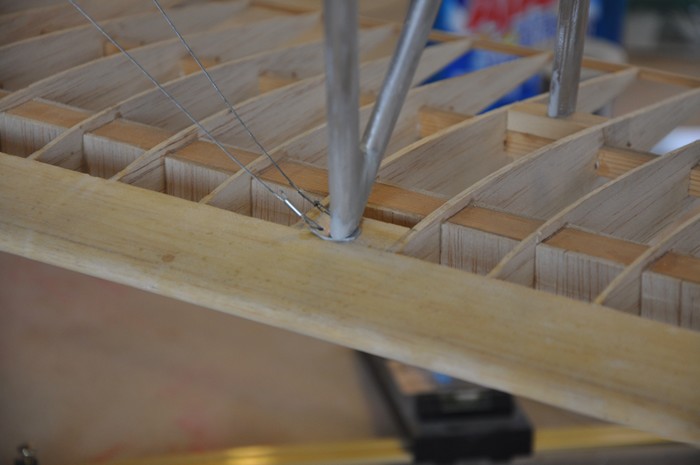

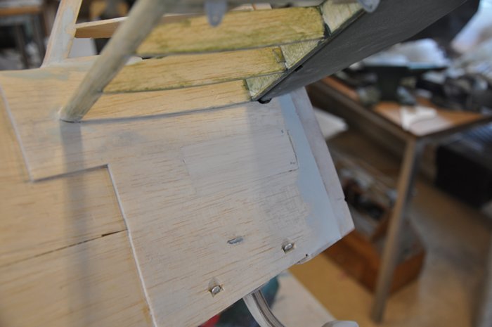

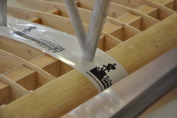

    Jag började glasa vingstöttorna och när epoxyn hade härdat så upptäckte jag till min stora glädje att det skiljer en aning i höjd på vänster sidas stöttor jämfört med höger sidas stötter. Det innebär ju att jag får göra om den stötta som är för lång....skoj eller hur? :stupido2:
    Nåja...jag tröstade mig själv med att slipa lite spackel vid vingroten på båda sidor.
      • 3992

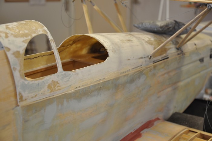

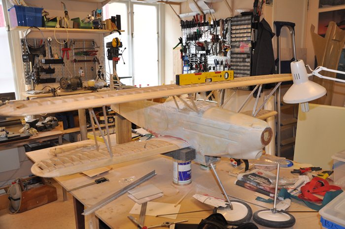

      Efter att ha justerat vingstöttornas höjd så att de blev lika långa kunde jag konstatera att vingen låg närmare horisontellt läge än innan, men det saknades fortfarande en lite bit. Så jag balanserade in vingen i horisontalplanet, kontrollerade anfallsvinkeln och när allt det var klart....typ 3 timmar senare så fyllde jag ut springan som hade blivit mellan övre delen av cockpiten och kroppen med mikroballonger och epoxy. Sedan skall det slipas och spacklas lite innan jag knäcker isär dem igen.

              Det kan inte vara så att du har sån tur att den ena är för kort och den andra för lång? Då har du ju jätteskoj!!!
              Jag hade en sådan enorm tur att en av pinnarna var nästan 6 mm för lång, nästa var 3 mm för lång och den tredje var bara 2 mm för lång. Så jag hade så skoj att jag inte har slutat le än.

                  Stöttorna är åtgärdade och allting...tror jag...är uppriktat.
                  Om jag inte hade åtgärdat detta så hade den först och främst hängt med övervingens vänster sida. Sedan hade anfallsvinkeln blivit fel på vänster vingspets jämfört med höger och detsamma på undervingen.

                        Så är modellen uppriktad.
                        För att få en bra passform mellan vingstöttorna och vingarna så blandade jag till en microballong/epoxy mix, smetade den på plats på stöttorna, satte stöttorna på plats och väntade. När det hade härdat så var det bara till att slipa till rätt strönlijeformade form som resten av stöttorna har.
                        Det kommer att krävas några mindra justeringar innan jag kan gå vidare med nybygge på modellen.

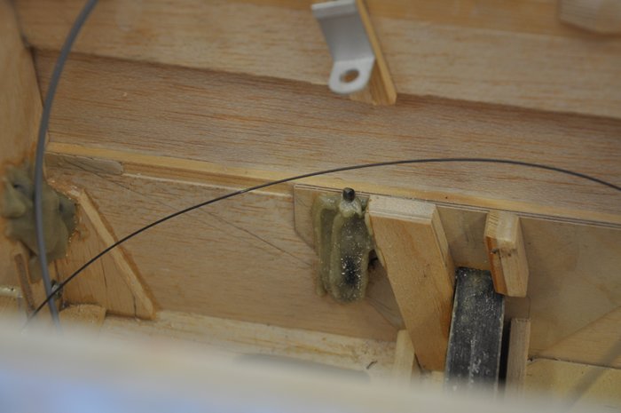

                        Det behövs fyra nya fästpunkter för riggningsvajer. Här är en av dem...den övre. Den är tillverkad av 3 mm pianotråd som har värmts upp och sedan plattats ut, slipats till rätt rundning, försetts med ett hål som har polerats för att undvika risken att vajern nöts av och sedan förankrats på insidan av flygplanskroppen.
                        Här kommer nr 2 av fästpunkterna att installeras. Den tillverkas på samma sätt som de övriga.

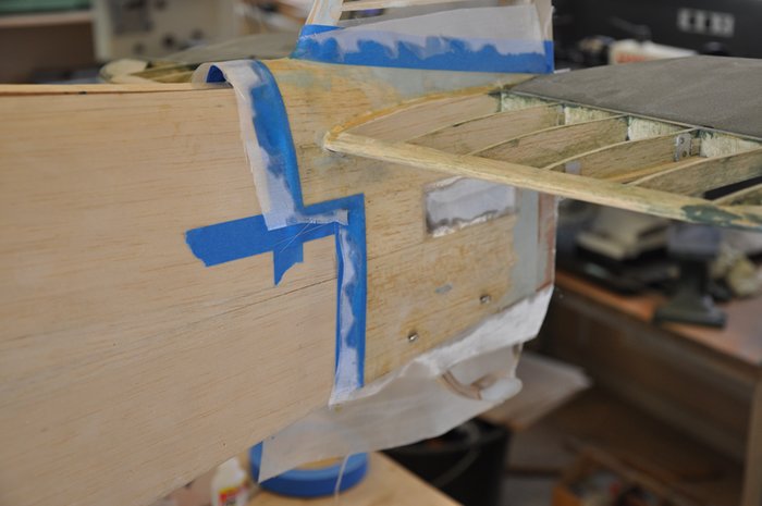

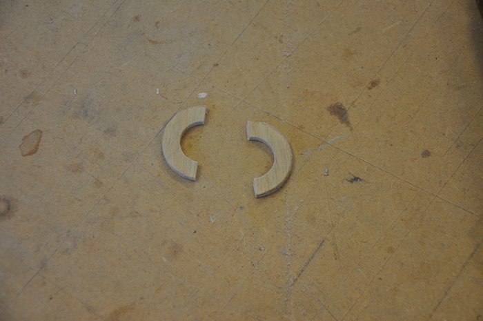

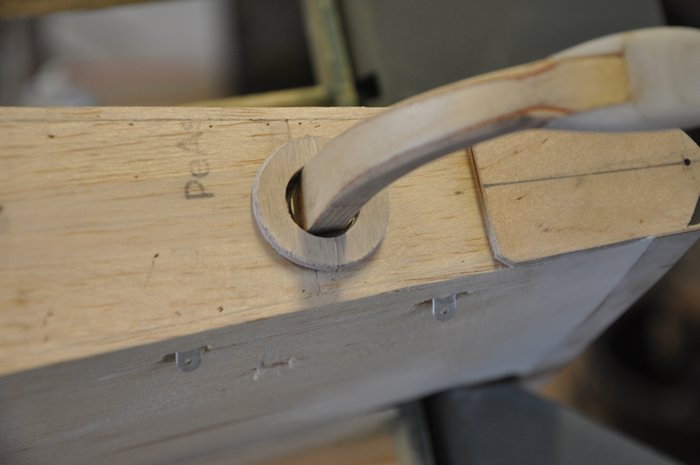

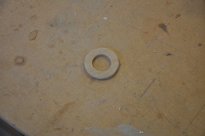

                          Det är dags att börja förbereda för klädseln. Runt sporrskidan så behövdes det något att fästa klädseln mot. En ring av 3 mm plywood tillverkades...
                          ...delades på mitten...
                          ...och limmades på plats.

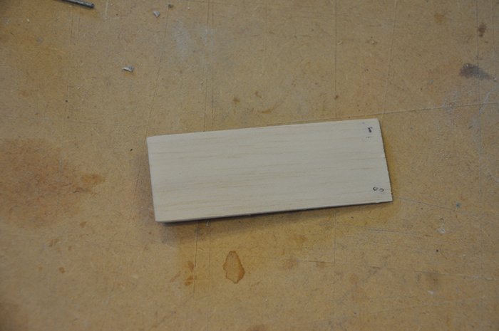

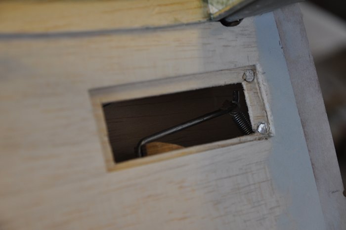

                          Under stabben så finns det en åtkomstlucka som leder in till fjädern som är kopplad till sporrskidan.
                          Den öppningen behövde en lucka. Så en sådan tillverkades av 0,4 mm plywood och en bit balsa.
                          Efter lite slipande och filande så passade den. Den hålls på plats av en krok i framkanten och två magneter i bakkanten.
                          Jag hann även med att glasa bakkroppen på kärran. Den blå maskeringstejpen finns där för att ge mig en cirka 5 mm bred remsa runt om som inte har någon glasfiber eller epoxy. Detta för att ge klädseln en bättre möjlighet att fästa där övergången sker mellan klädsel och glasfiber.
                          Nej, jag har inte haft ett besök av någon varelse ur Alien filmerna. Jag ville bara visa hur jag förankrade vajerfästena på insidan av kroppen.

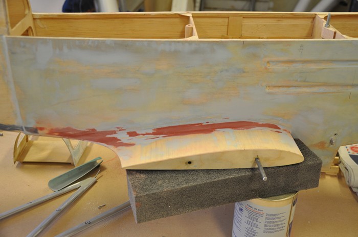

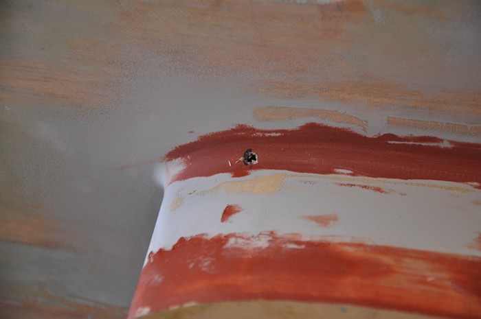

                                Jag lyckades få in lite luft mellan balsan och glasfibern. Men det går att lösa med lite slipning och lite spackel.

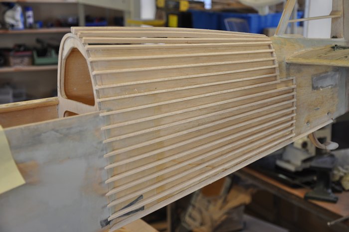

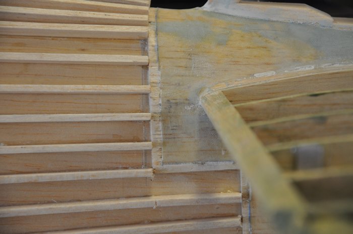

                                Jag började limma dit longerongerna som finns över det området som kommer att kläs med duk.
                                De är en aning för höga just nu, men en hyvel och lite sandpapper kommer att lösa det problemet.
