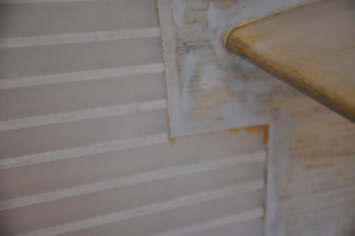

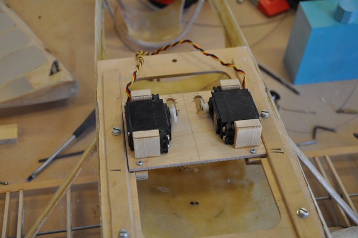

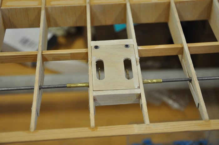

      Så var kanterna på klädseln förankrade.
      Jag passade även på och tillverkade en platta för skevroder servona.
      Så nu kan jag även klä övervingen.

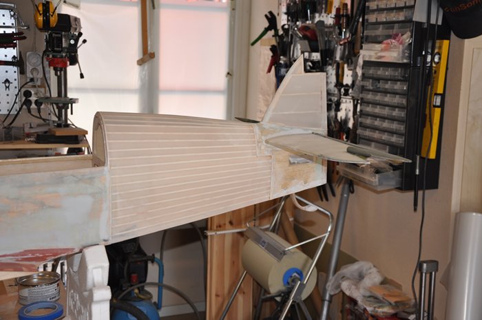

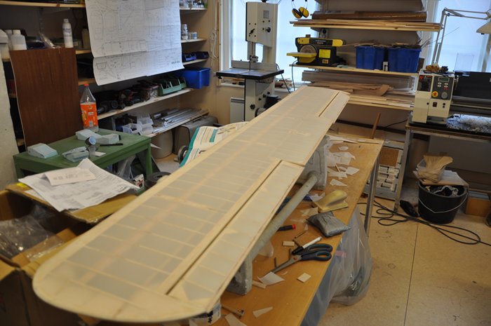

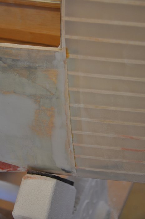

          Så blev övervingen också klädd...till slut.

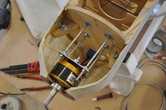

          Eftersom jag fick klä om några av stöttorna på vingbaldakinen, så började jag med motorinstallationen. Jag kom så här långt innan jag upptäckte att jag saknade lite muttrar och brickor. Men som tur är så finns det att införskaffa från den lokala järnhandeln.

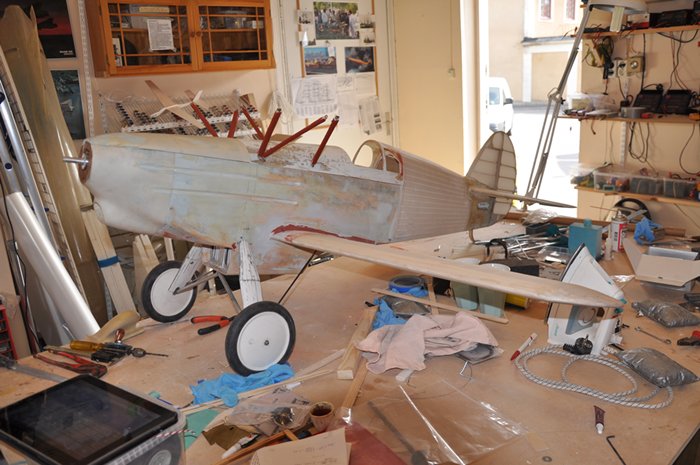

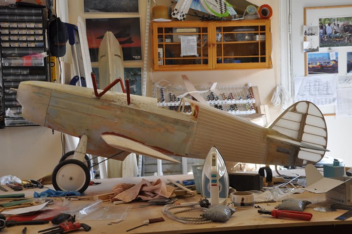

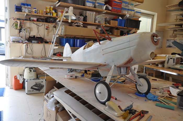

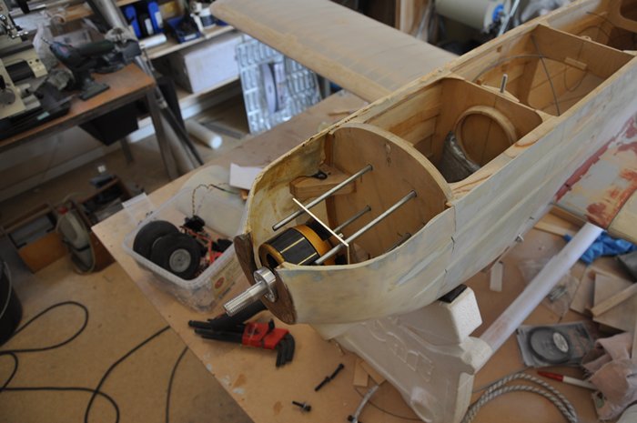

                Så var motorinstallationen avklarad...eller nästan. Det kommer att monteras dit lite stag. Men redan nu är det väldigt stabilt.
                Lite stöttor har blivit slipade och fått en ny omgång spackel så att jag får lite nytt att slipa.
                Till slut....så är modellen tillbaka på egna ben.
                Det är definitivt en kärra med en hel del attityd!

                    Vilken smart lösning på motorinstallationen, man kan ju justera så att man får precis lagom glipa mellan spinner och kropp.

                        Ja, jag gillar utseendet på den här kärran. Det är lite av en blandning mellan olika andra kärror.
                        För många år sedan så såg jag den här typen av motorinstallation och tänkte att den skall jag prova någon gång. Och nu är jag där. Fördelen är precis som du säger, man kan justera den så att man får en lagom glipa.
                        Vi kommer säkert att ses någon gång. Sverige är inte större än att man kan träffas någonstans på något modellflygfält och flyga lite och prata om livet allvarligheter och roligheter.
                        Jag har bestämt mig för ett färgschema men skall bara först klargöra om jag kan få till rätt blandningar på färgerna...och scanna in bilden så jag kan lägga upp den här.

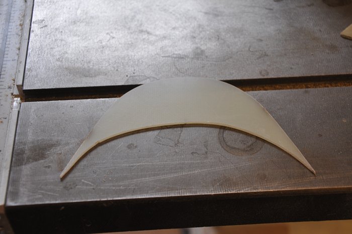

                          Dags att tillverka kabinhuvsramdelarna. Det här kommer att bli vindrutans ram. Den är tillverkad av 3 mm glasfiberplatta.

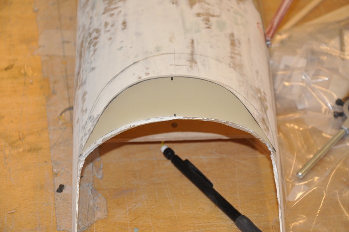

                          Provpassning...
                          Efter den här provpassningen så sågade jag bort material så att jag fick kvar en 3x3 mm ramkant. Den här limmades mot kroppen och när detta har härdat så kommer jag att påbörja tillverkningen av kabinhuven. Tyvärr glömde jag ta en bild av detta, men det kommer ju en morgondag med.

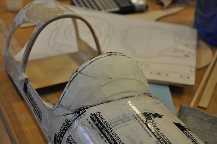

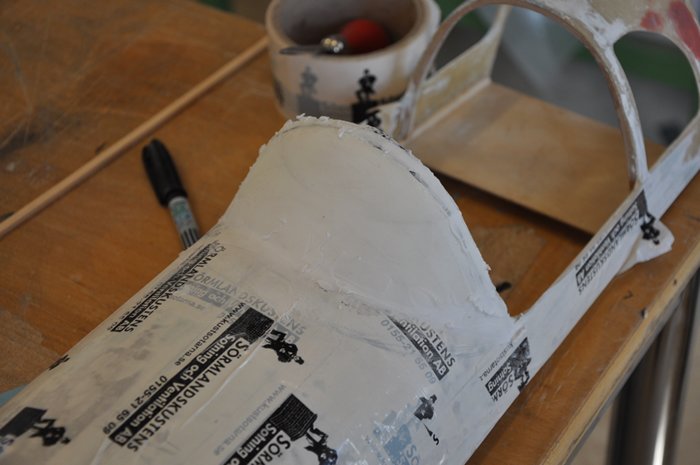

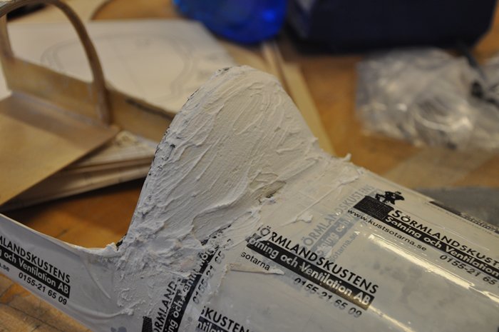

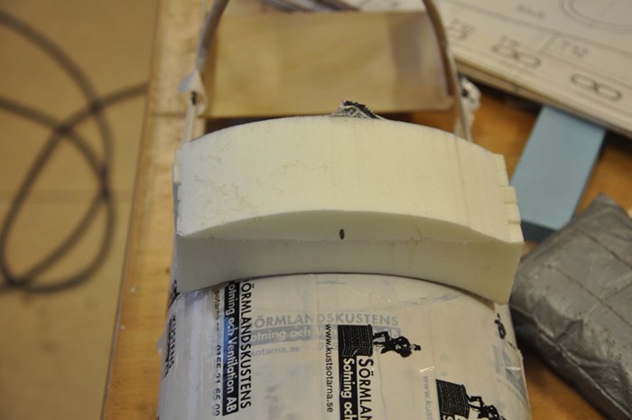

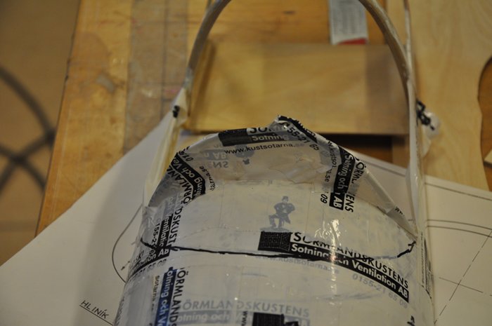

                              Så var det dags att försöka tillverka en plugg till vindrutan.
                              Första steget var att klä i allt med tejp för att skydda ytorna mot detta....
                              ....som kan bli väldigt klibbigt och en aning besvärligt att ta bort. Men det hjälpte i arbetet att få detta att fastna.....
                              .....som utgör grunden för pluggen och som kommer att behandlas med kniv och slippapper för att få den här formen....
                              ....vilket leder vidare till den här behandlingen....
                              ....som leder till en del slipande, spacklande, slipande, spacklande.... Men den biten vet vi ju hur den går till.
                                • 3992
                                #60
                                Sista lagret med spackel. Lite mer slipning och sedan är det dags att gå vidare med tillverkningen av pluggen.

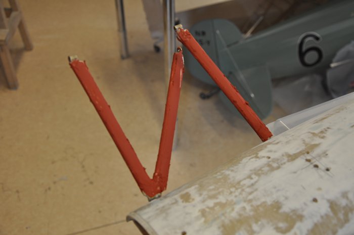

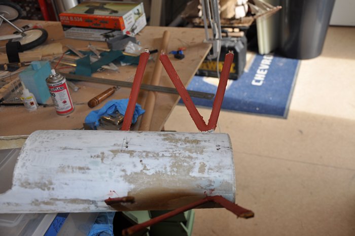

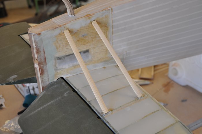

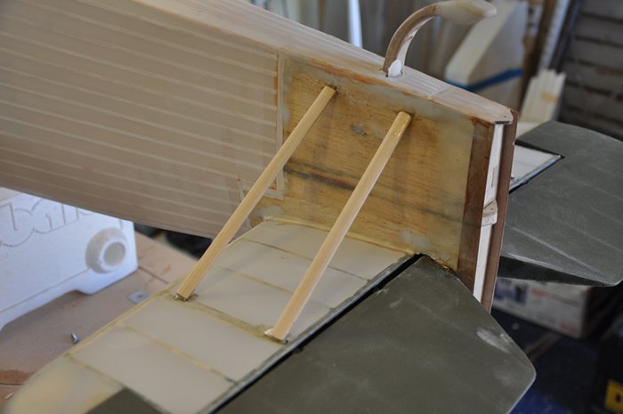

                                Stöttorna till stabilisatorn. De är tillverkade av furulist som jag har hyvlat och slipat till rätt form. De här blivit penslade med en microballong/lamineringsepoxy blandning som är/var halvflytande.
                                Andra sidan...

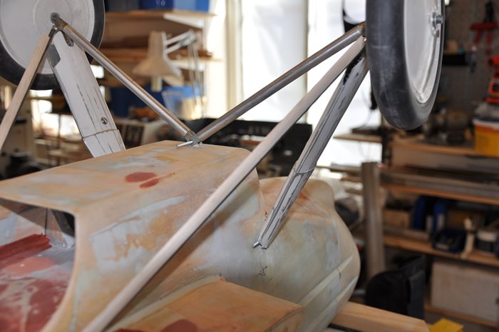

                                Landningsställets bakåtgående stötta har försetts med en balsalist som har slipats till rätt form. Den kommer att kläs med glasfiber.
