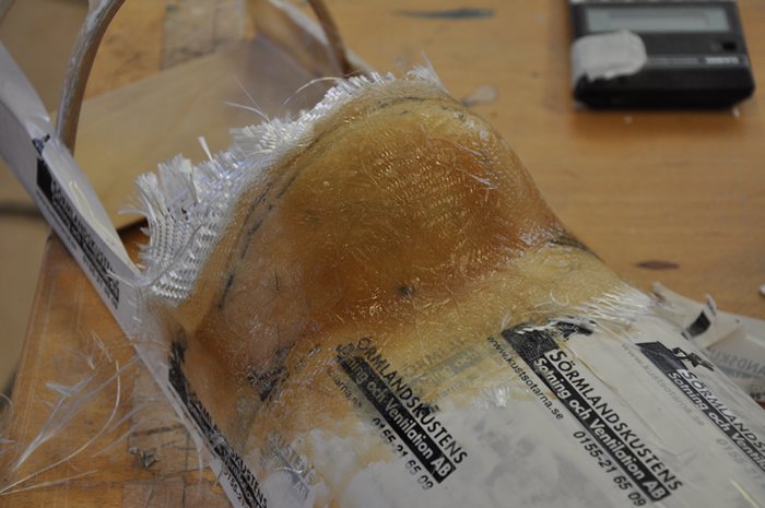

        Jag vill ha en hållbar vindruta på kärran!
        1 lager 26 grams väv och 3 lager 300 grams. Det borde ju hålla.
        Behandlingen med lamineringsepoxy och microballonger gav en väldigt len yta. Men det fanns ett par ställen som var lite ojämna. Så det blev en runda till med en ny mix.

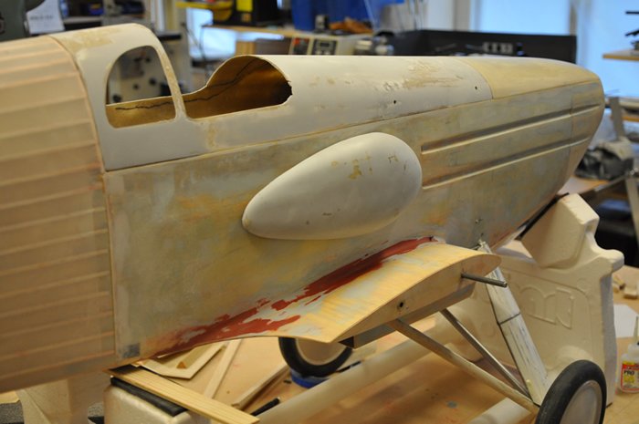

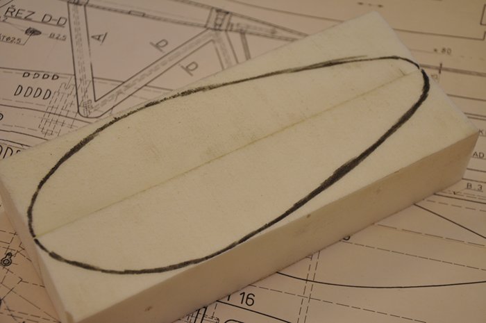

        Medan allt epoxy härdade så var det dags att sätta igång med att tillverka vapenkåporna. Det sitter en bula på var sida om kroppen på den här kärran. Den fanns där på grund av att kulsprutorna, 2 på var sida, fanns delvis inne i cockpiten så att piloten kunde komma åt slutstyckena på dem om de kärvade sig.

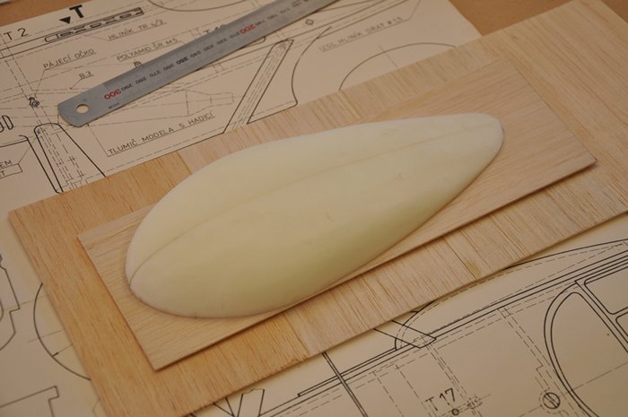

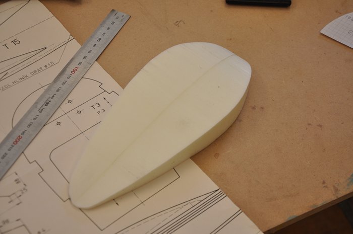

        Dags för lite täljande med en SKARP morakniv. Ju skarpare desto lättare är det att karva till. Det sista slipar man till med 150 papper eller finare.
        Fem minuter senare. Frigolit är ett underbart material att arbeta med när det gäller sådana här saker.

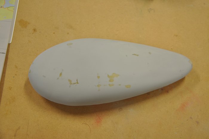

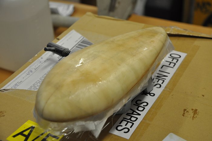

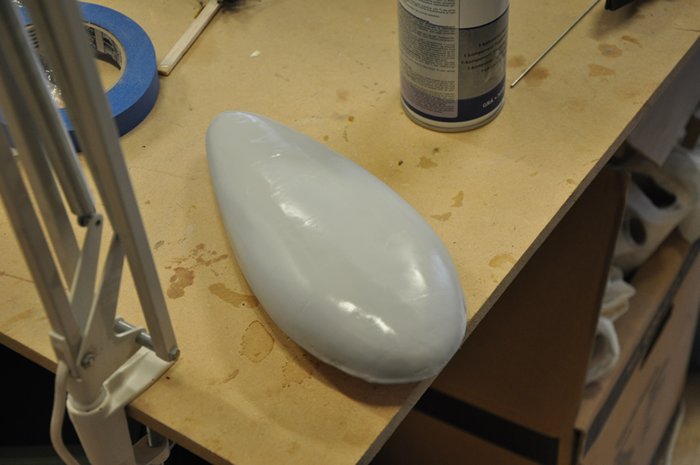

          Pluggen för vapenkåporna har jag glasat.

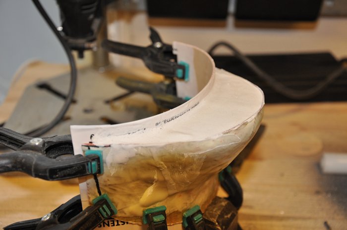

          Gjutningen rund vindrutan har fått sig en behandling med Hagmans sprutspackel.

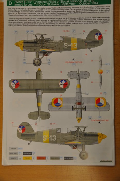

          Det här är den förebild som jag har valt. Jag hittade den i en Eduard plastbyggsats. Deras plastbyggsatser är verkligen fina i detaljerna och byggbeskrivningarna. Jag kan verkligen rekommendera dem.

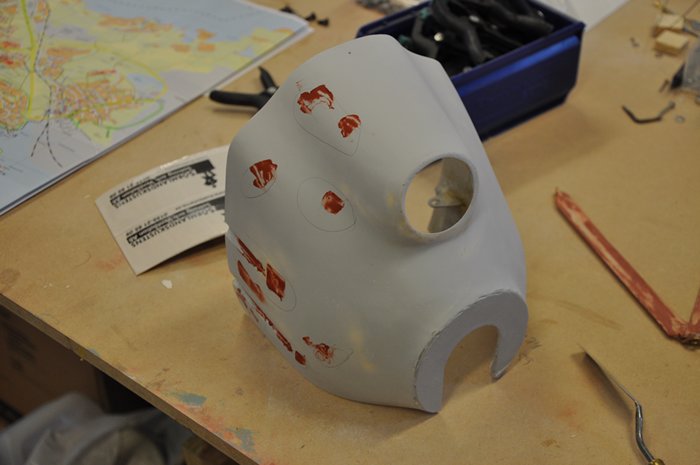

            Det är dags att börja förbereda för målning. Så det behövs en genomgång av alla ytorna. Lite Hagmans sprutspackel, lite slipning och sedan bör den här vara redo.
            Pluggen för vapenkåporna.
            Lite mer spackel.

                            Pluggen till vindrutan under gjutning. Jag använder gips till detta.
                            Pluggen till vapenkåporna är klar. Den här och pluggen till vindrutan kommer jag att skicka till Magnus på MBS Rc Models. Han är riktigt duktig på att dra huvar!

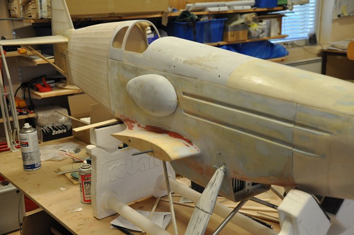

                            Provmontering av vapenkåpan. Den sticker ut en aningen för mycket från kroppen. Men det skall pluggen göra. Den färdiga kåpan kommer att klippas till rätt storlek.
                            En till bild på vapenkåpan.
                            Färgen har anlänt. Så nu skall det snart börja målas.

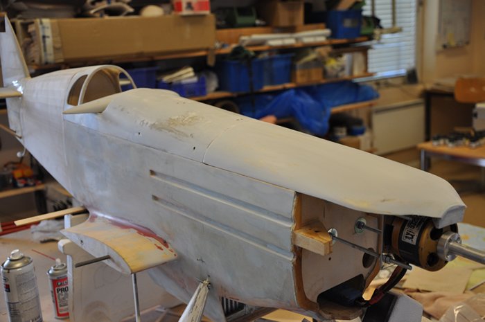

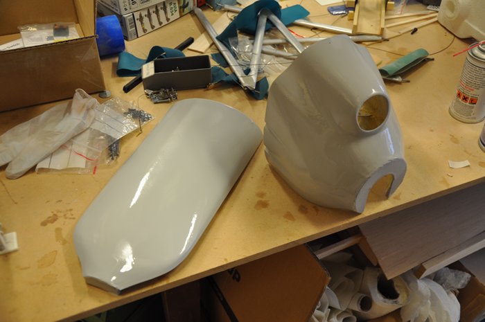

                            Lite Hagmans sprutspackel på övre och undre delen av motorkåpan.
                              • 3992
                              #74
                              Nedre delen av motorkåpan närmar sig stadiet då den är redo för lite färg.
                              Övre delen av kåpan är redo för färg.

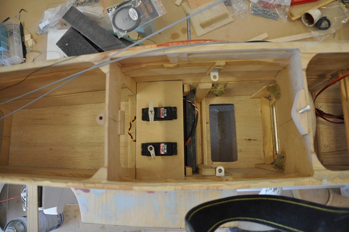

                              Jag har påbörjat förberedelserna för installation av servona.
