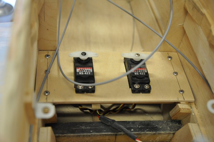

      Servoplattan har skruvats fast. Det kan ju vara bra att ha möjligheten att kunna skruva loss den i framtiden.

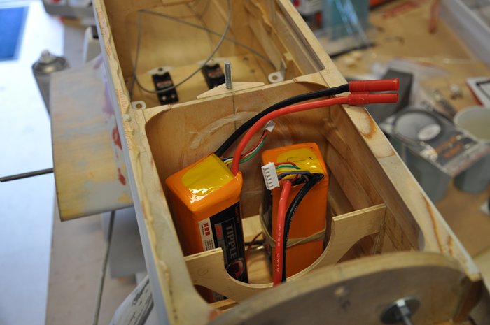

      Här skall jag ha batterierna. De kommer att stå på högkant eftersom kärran blir för nostung om jag lägger dem ned.

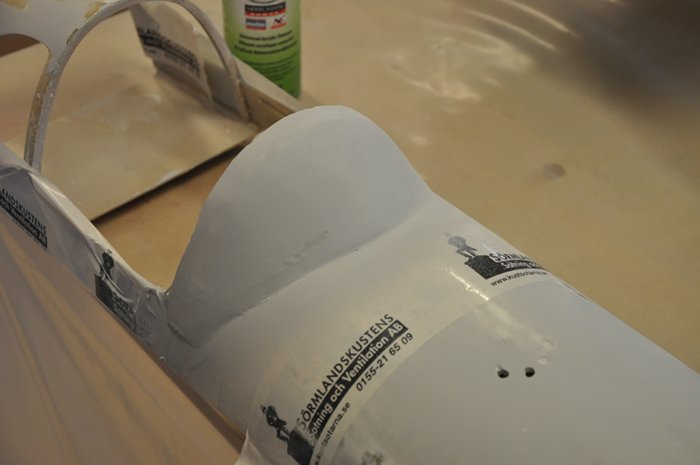

      Gipspluggen till vindrutan håller fortfarande på att torka. Den måste vara helt torr innan jag fortsätter jobbet med den.

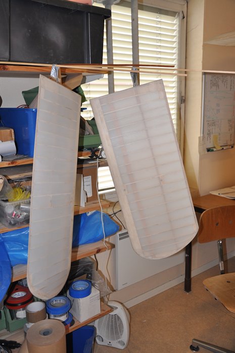

        Så blev övervingen också klädd...till slut.
        Snyggt Jobb Göran!
        Nu var det ganska länge sedan jag själv jobbade med solartex och jag vet hur noggrann du är med dina jobb, vilket också syns på bilden. Tekniken med solartexen är ju lite annorlunda då den inte stäcker lika bra som andra plastfilmer, och jag har också börjat lite smått med att klä mina vingar.
        Det jag glömt sedan länge var att man får brända fingrar. :sarcastic:

          Jag ser med spänning fram emot hur du ska göra din vindruta. Jag hoppas att pluggen är torr snart.

            Snyggt Jobb Göran!
            Tack Lelle!
            Jag håller med dig om att Solartexen behöver lite extra omtanke när man klär med det. Man får värma små områden i taget och dra. Värma och dra, värma och dra och blåsa på fingertopparna emellanåt! :sarcastic:
              Jag var borta om i lokalen nu på morgonen och kunde konstatera att pluggen är torr. Så i helgen kommer jobbet med den att gå vidare.

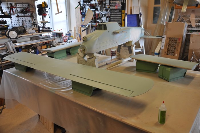

                Solartexen har fått en behandling med dope för att göra den mer motståndskraftig mot solsken.

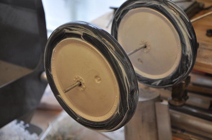

                Jag kände att ett maskeringsjobb på hjulen skulle vara lite väl jobbigt, så jag smetade på det här istället...
                ....som skall på i två lager till.
                Liiiiite mer slipning så är den klar. Men det har ni väl hört förut?
                Dagens stora händelse. Färgen börjar hoppa på plats.
                  Det här hade jag aldrig hört. Vad menar du?:concern:
                    • 3992
                    #84
                    Det är meningen/tanken att det skall hjälpa till och förhindra att Solartexen blir slapp på grund av värmen från solen. Jag fick tipset för en hel del år sedan och provade det på en Fieseler Storch som jag byggde. Och det verkade fungera. Så det skadar kanske inte att göra det även på den här kärran.

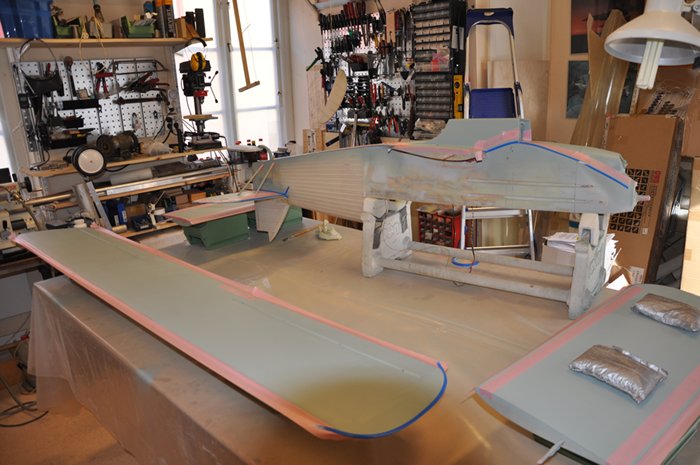

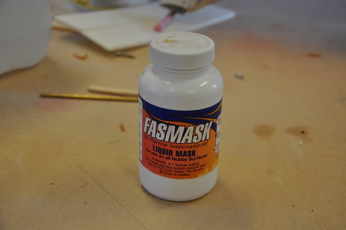

                          Målandet fortsätter med maskeringsarbete. Halvvägs igenom maskerandet så gör jag en fruktansvärd upptäckt! Maskeringstejpen räcker inte och järnaffären har stängt för dagen!
                          Nåja, jag får skaffa lite mer imorgon, en sisådär 10 eller 15 rullar.

                            Det var ju en helt annan mängd än vad jag brukar köpa... :sarcastic:
                            En fråga, fungerar Fasmask bra???
                              • 3992
                              #89
                              Jag brukar köpa på mig ett litet lager så jag har hemma en längre tid.
                              Fasmask fungerar bra. Det luktar inte, det skyddar bra och är lätt att få bort. Det som är lite mindre bra med det är att det tar lite tid på sig att torka mellan lagerna. Men det kan man ju leva med för modellbygge är ju inte en hastighetstävling.
                                Hej Göran!
                                Fasmask verkar ju vara en användbar produkt. Var får man tag på det?
                                Det är ju tur att modellbygge inte är en hastighetstävling. Då hade jag prenumererat på jumboplatsen.
