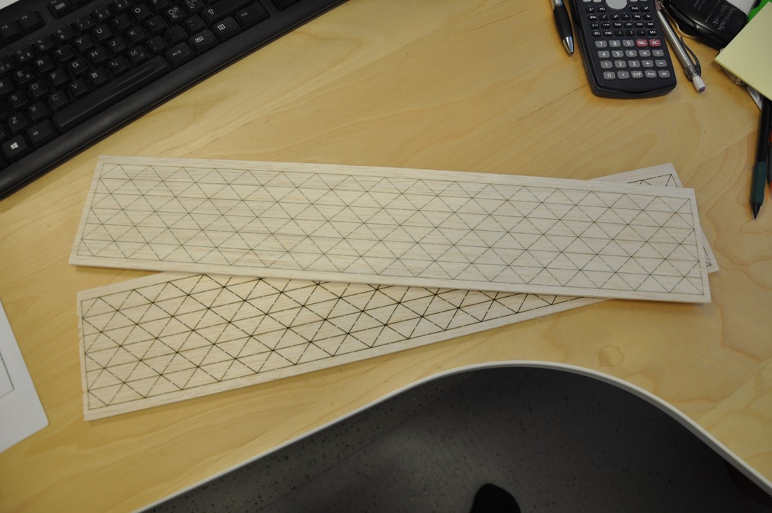

                Magnus på MBS Rc Models skickade de här idag. Laserskurna triangelformade balsa bitar. 3 och 5 mm tjocka, cirka 14 x14 mm stora med fibrerna längs diagonalen. Perfekt att förstärka hörn med.....och väldigt skönt att slippa stå och såga till dem själv.

                  Smart Göran , detta ska jag komma ihåg.
                  //Anders
