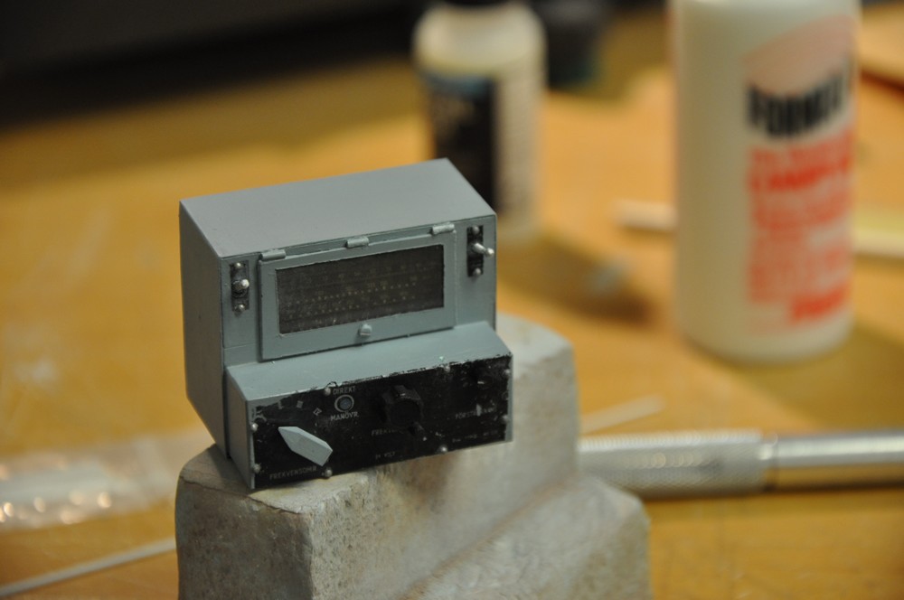

    Jag tillverkade lite vred och brytare till mottagaren. Det vita strecket på ratten längst till höger är ca 0.2 mm brett. Jag lyckades måla det för hand med min minsta pensel...en 0000 pensel.
    Jag svarvade även till två strömbrytare ur aluminiumtråd.
    Lite delar till mottagarens upphängning. Den hänger på ett liknande sätt som sändaren.
    Lådan till mottagaren tillverkades av lithoplåt på samma sätt som sändarens låda.

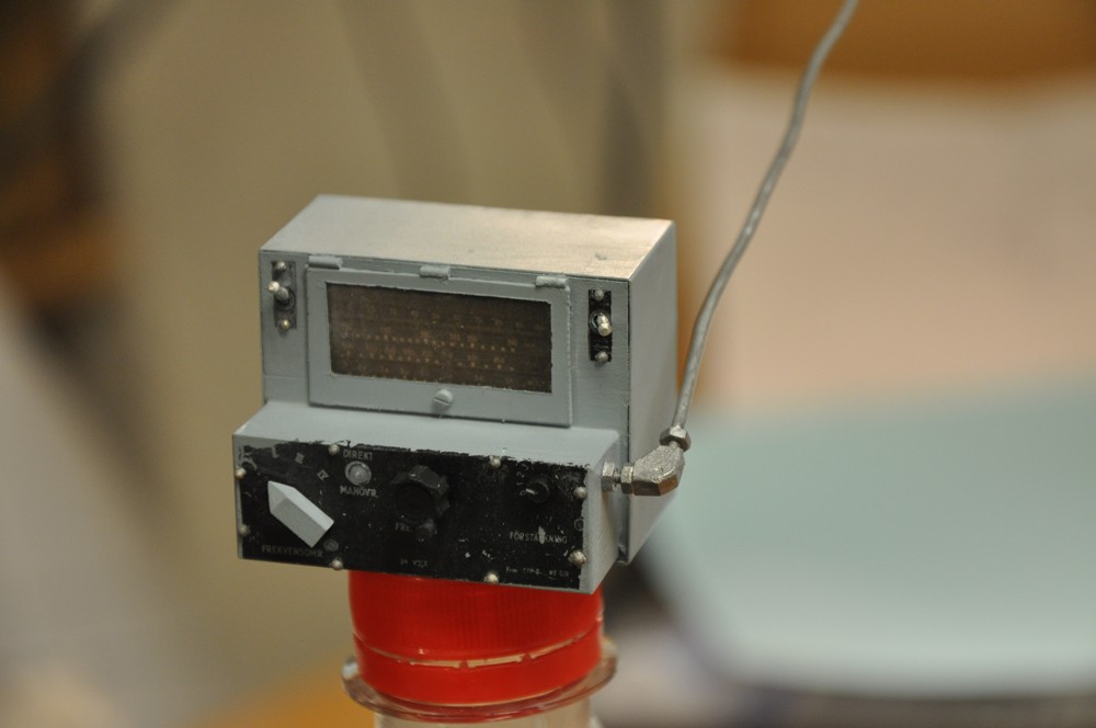

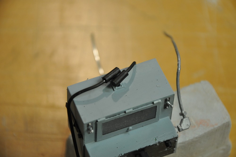

              I dag monterade jag dit dekalerna så jag kunde montera brytarna och vreden.
              Jag tillverkade och monterade anslutningen på höger sida och lärde mig att gänga en mjuk aluminium tråd är en mycket bra övning i tålamod....man gör det långsamt med många omtag och mycket smörjmedel.
              Jag tillverkade även stroppen på vänster sida med dess krok. Denna är till för att säkra mottagaren så den inte hoppar omkring.

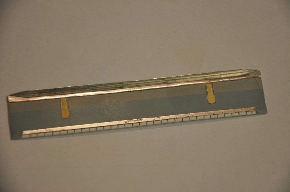

                        Det blev ytterligare ett par detaljer på mottagaren.
                        Ett blivande "handskfack".
                        Luckan på "handskfacket".

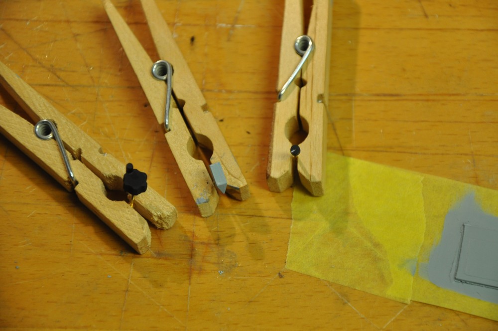

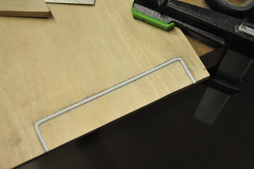

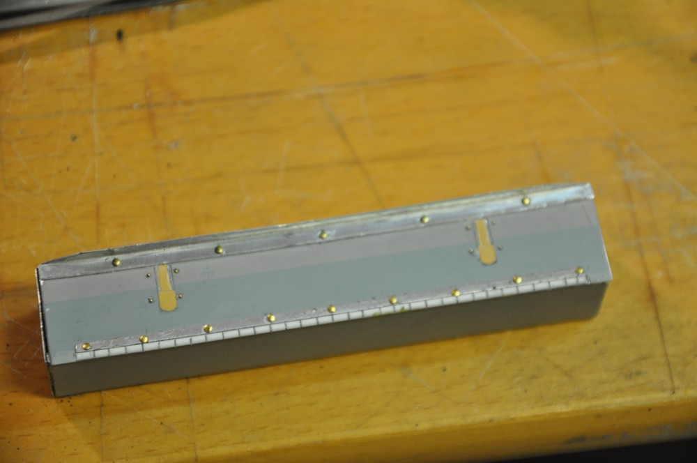

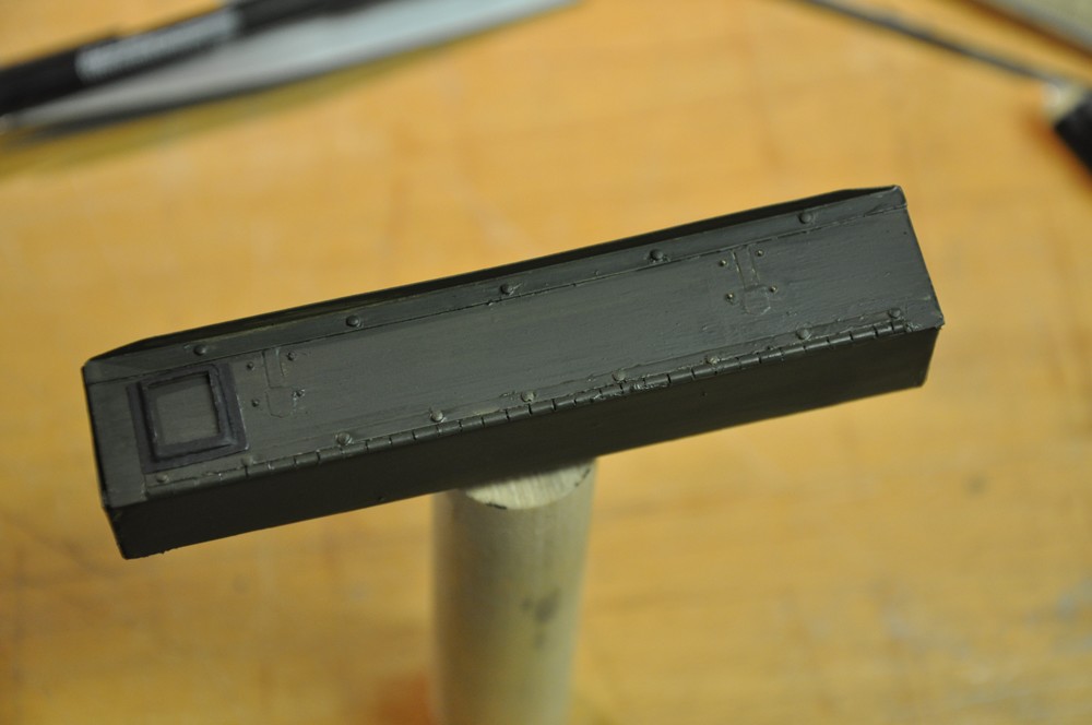

                          Med hjälp av några små borr, lite nålfilar, en skarp kniv...så dök det upp två hål avsedd för låsmekanikerna till locket.
                          Men...jag tänker inte göra den här luckan öppningsbar...så jag limmade fast lite tunn plywood över hålen på baksidan och smetade dit lite 2-komponents spackel.
                          Lite slipning senare...
                          Nitarna har hittat sin plats i tillvaron.

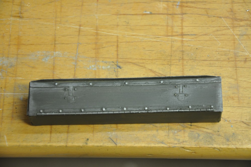

                          Jag snidade även till hållaren för tabellerna och målade den mattsvart. Lådan fick sig en omgång färg den med. När allt har torkat och jag har fått hållaren på plats så skall jag vädra lite.

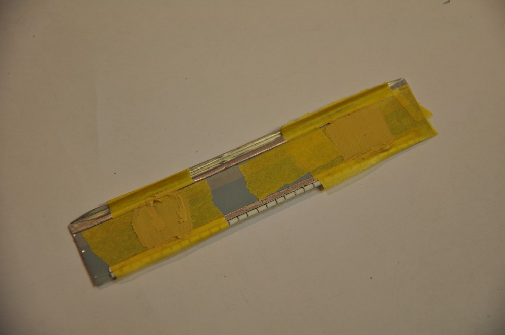

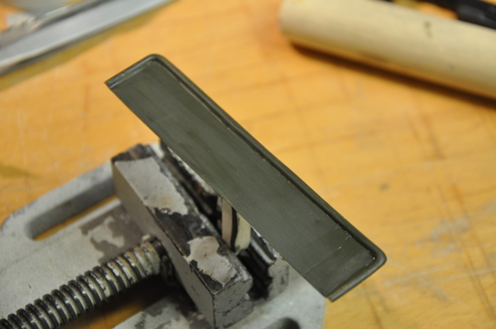

                            Handskfacket blev vädrat idag så det ser lite slitet ut.

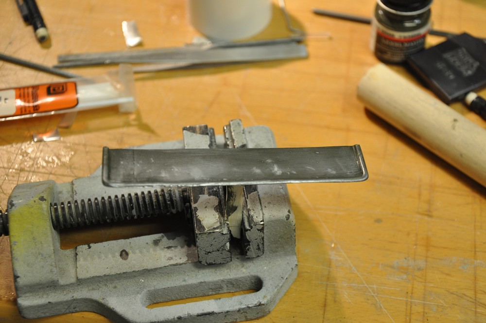

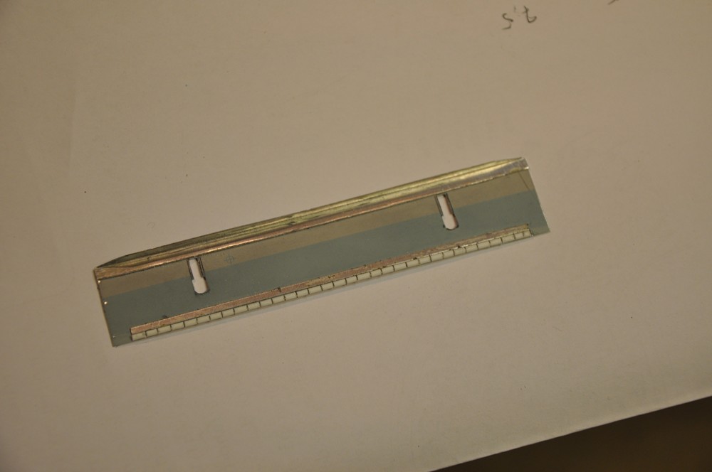

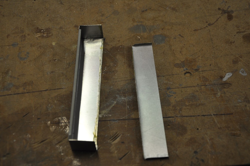

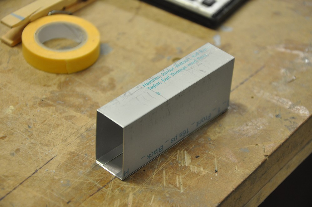

                            Då var det dags för nästa hylla. Först tillverkade jag en form att forma lithoplåten runt.
                            Och sedan var det bara till att värma plåten, låta den svalna och därefter sätta igång och forma plåten till rätt form.

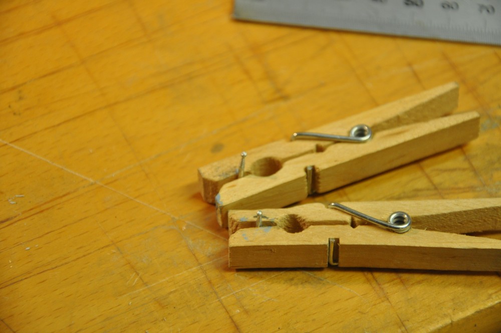

                              #1529

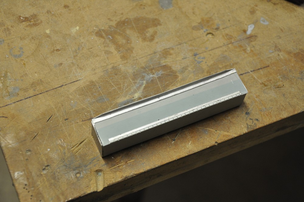

                              Det var en fartfylld dag i paradiset idag. Men jag hann med att vädra hyllan i alla fall.

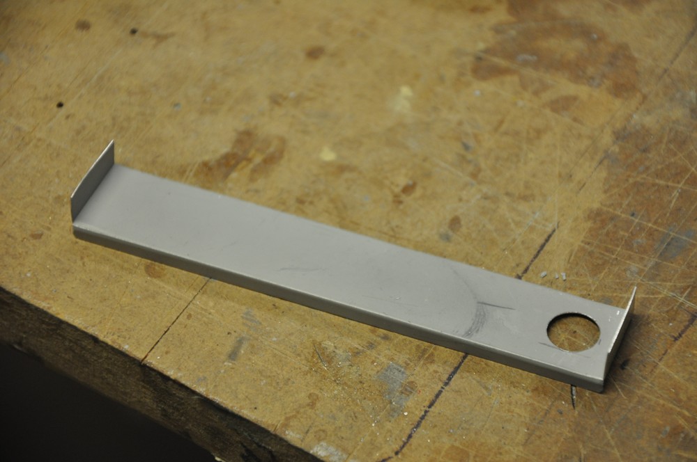

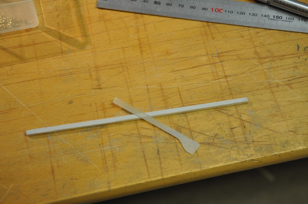

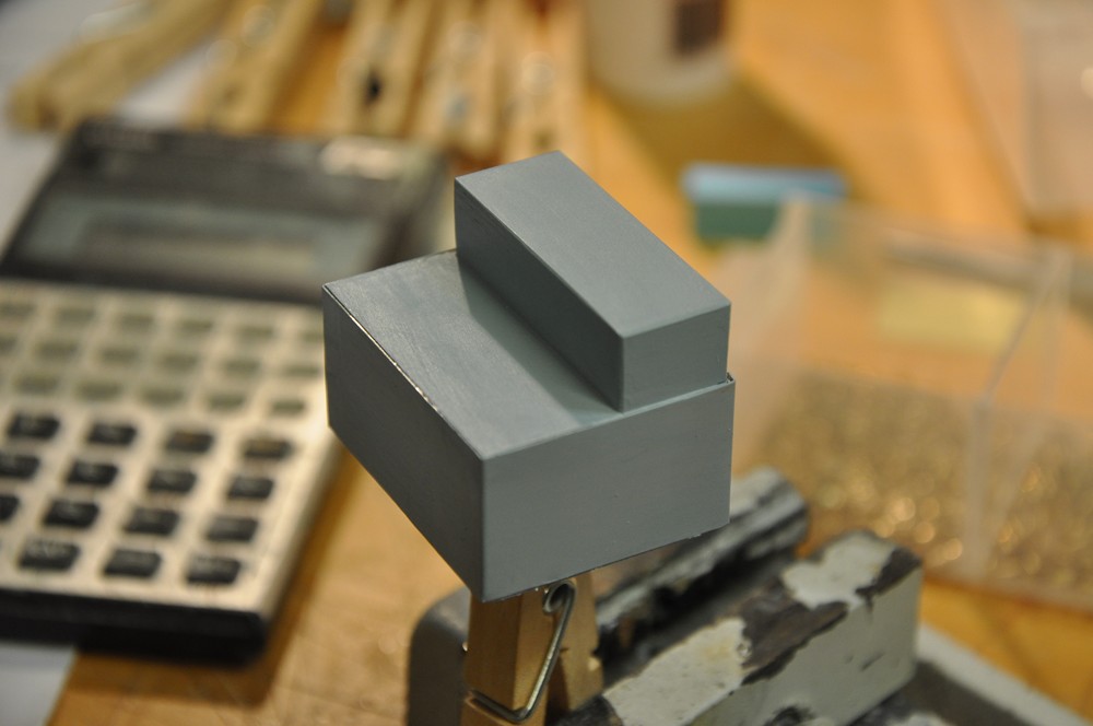

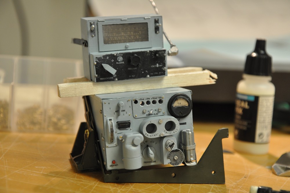

                                Dags för nästa hylla som skall hålla sändaromformaren på plats.
                                Och detta skall bli sändaromformaren.
                                Tyvärr måste jag göra den här smalare än skalamåtten på grund av brist på utrymme. Men eftersom den knappt syns så kommer den att smälta in bra i alla fall.
