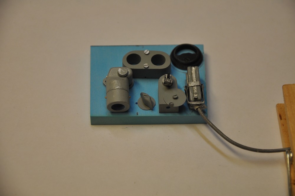

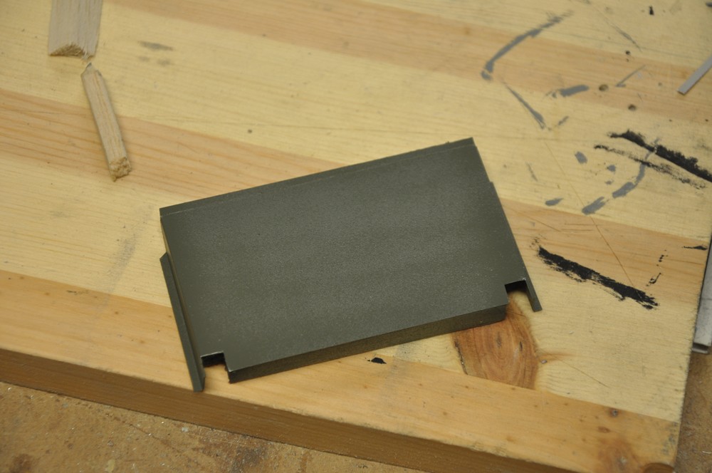

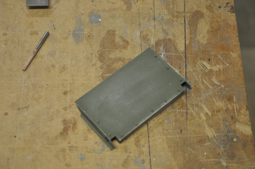

    Så är denna mojäng också klar.
    Det finns några väldigt små detaljer på bottenplattan som är för små för att tillverkas....så jag har utelämnat dem.....än så länge....
    Före vädringen...
    ....efter vädringen.
    Nu händer det inte mycket mer på bygget förrän på fredag eftersom jag tänker åka och hälsa på MBS RC Models imorgon och visa Magnus de här detaljerna.

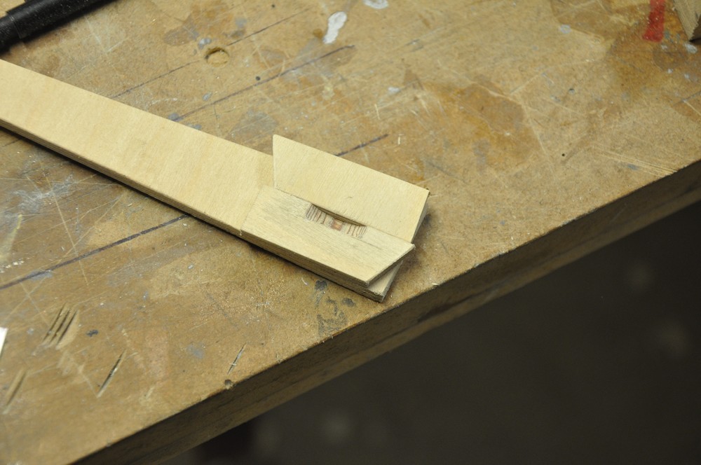

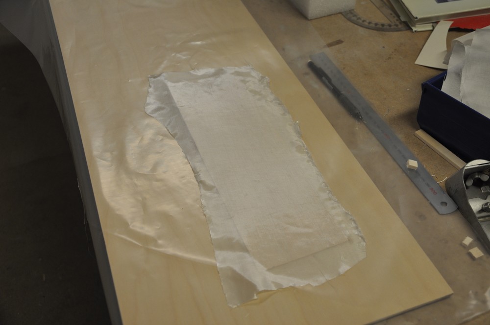

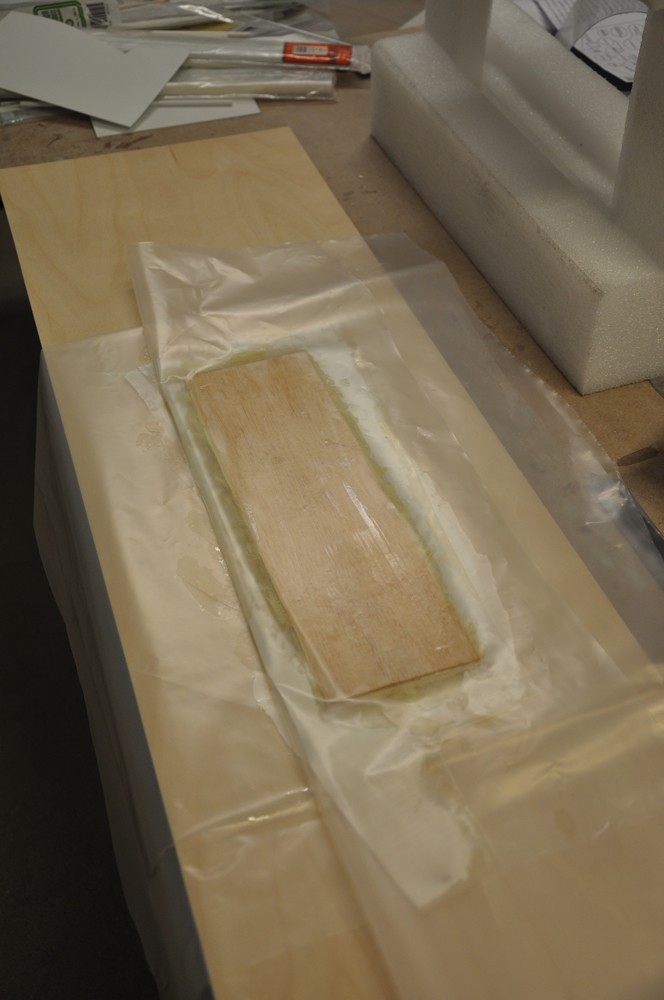

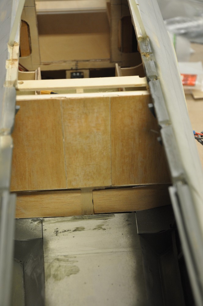

      Det behövs en vägg mellan främre och bakre delen av kabinutrymmet.
      Så jag laminerade 1 mm mjuk balsa mellan 2 lager glasfiberväv.
      Eftersom jag kommer att behöva tre bitar av de här laminaten....så snickrade jag ihop tre stycken.
        • 3999
        #1473
        Laminaten blev väldigt bra. Lätta och styva.
        Efter en noggrann studie av foton på B17s kabin så kom jag fram till att den här väggen blir enkel att installera eftersom det är inte mycket av den som syns....bara lite ner mot golvet och ut mot kanterna...och knappt det. Men jag behöver väggen för att kunna hänga upp lite detaljer.

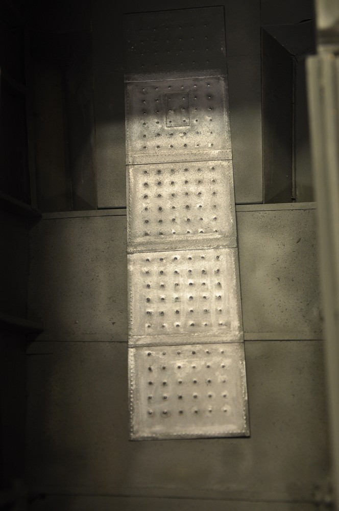

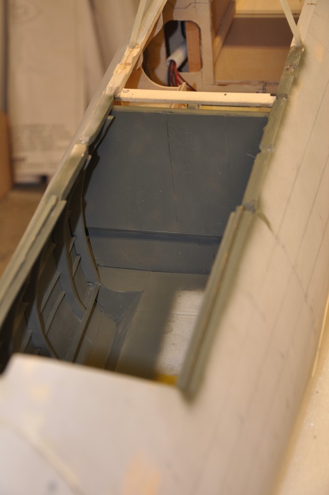

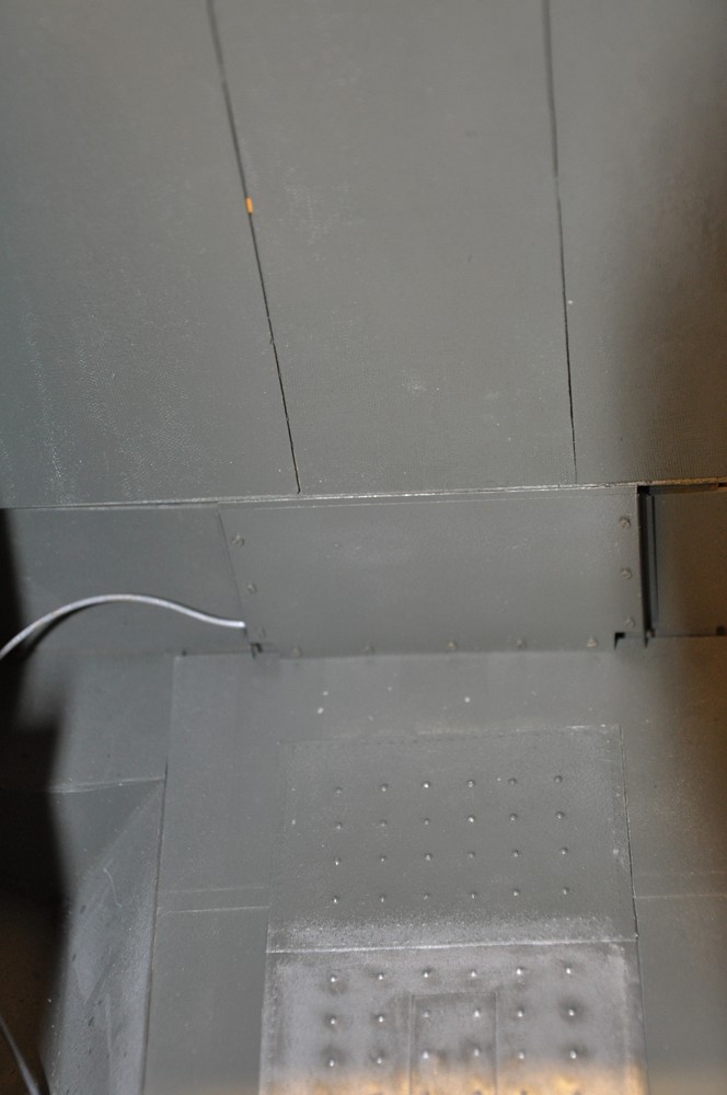

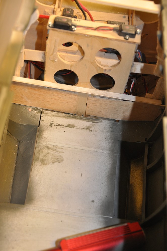

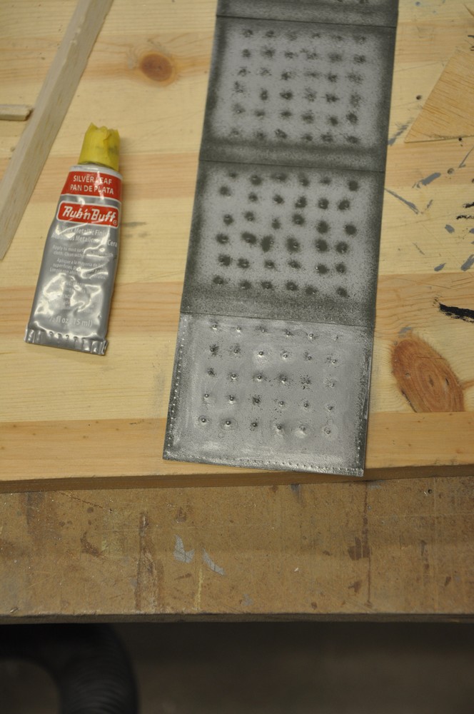

                Lite grön färg på väggen och golvet. Det skall läggas på ytterligare ett lager på väggen.

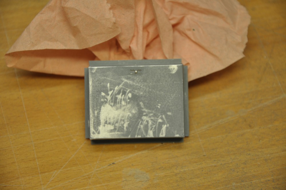

                Golvet som jag tillverkade tidigare. På originalet så är det av förståeliga skäl väldigt slitet. Så pass slitet att enda stället som det finns färg kvar på det är precis runt nitskallarna och längs med kanterna. Jag har funderat en del på hur jag skulle få till detta slitna utseende på enklaste sätt. Så idag provade jag när jag ändå hade airbrushen laddad med grön färg.
                Först ett par väldigt tunna lager färg längs med kanterna och runt nitarna....och när det var torrt så åkte Rub'n Buff tuben fram. Lite gnuggande, lite mer gnuggande....så blev resultatet som på den nedre sektionen. Lite mer arbete så kommer det att se bra ut.
                  • 3999
                  #1478

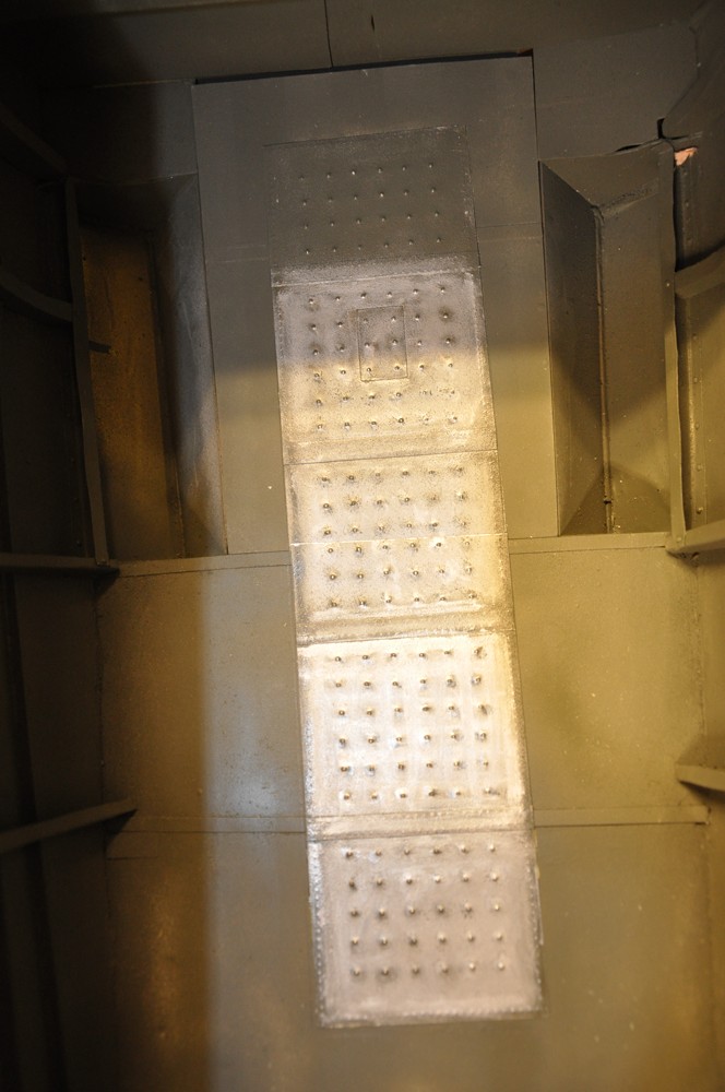

                  Så här blev det efter lite gnuggande.
                  Jag limmade fast golvet med kontaktlim....och givetvis så lyckades jag få det till att ligga en aning snett. :oops: :oops:
                  Men det positiva är att jag lyckades få till en bra skarv så luckan över servona går att lyfta på utan att jag behöver använda en yxa.

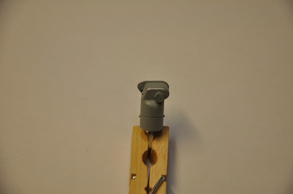

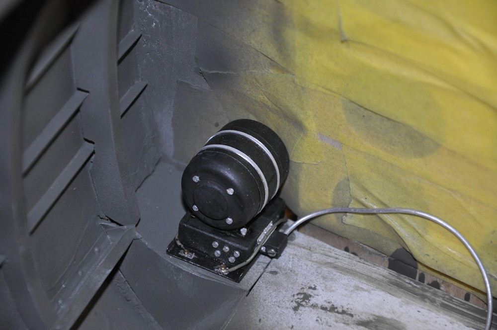

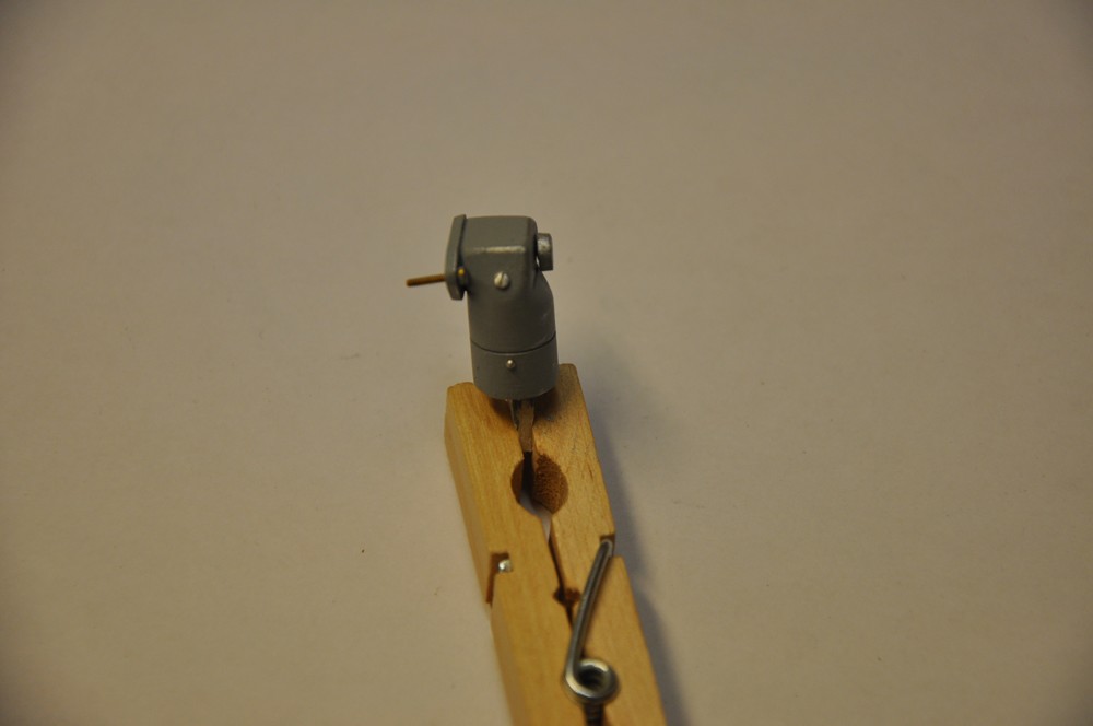

                  Lite mer detaljer. Detta är en huv som sitter på främre väggen, nere vid golvet.
                  Lite detaljer...på detaljen....och mer blir det...i vanlig ordning.
                    • 3999
                    #1479

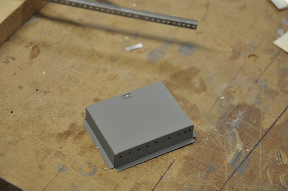

                    En ny liten mojäng. Jag är inte riktigt säker på vad detta är för något, men hålen i botten skall fyllas med kablar som sticker iväg i alla riktningar. Så det kan vara en säkringsbox.
                    Huven som jag tillverkade igår skall sitta monterad här.
                      • 3999
                      #1480

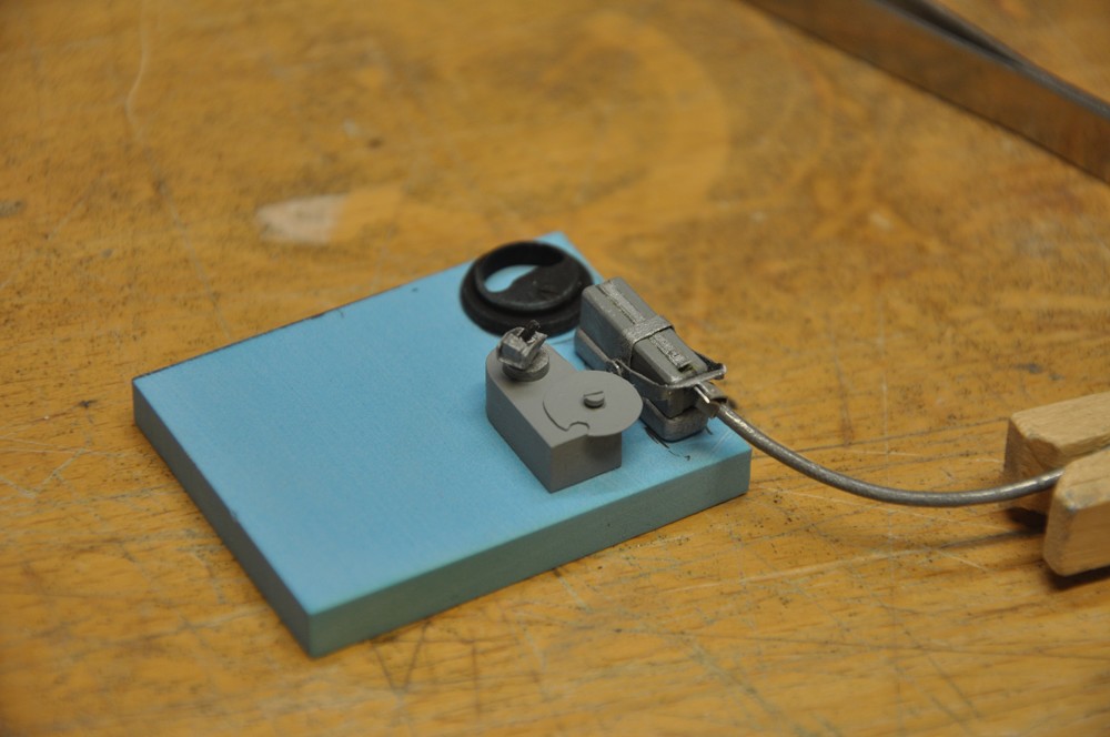

                      Lite vädring på boxen.
                      Då var det dags för ett nytt projekt i projektet i projektet.

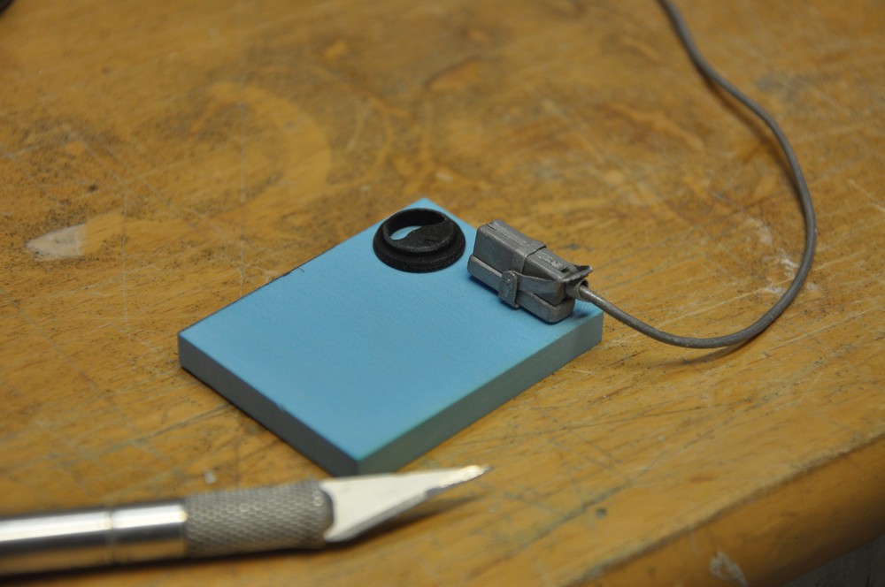

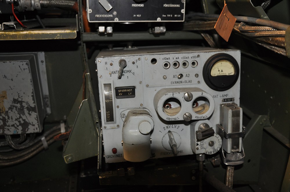

                      Detta skall bli radiosändaren.
                      Och givetvis blir det då några nya projekt i projektet i projektet i projektet.
                      Denna mätare sitter på fronten av sändaren och texten under den anger "AMP-ANT"....så jag gissar på att den har något med antennen att göra?!?!
                      Men sändaren behöver ju lite ström....24 volt...för att vara lite mer exakt och då behövs det en kabelanslutning. Så det var bara till att snida till en sådan.

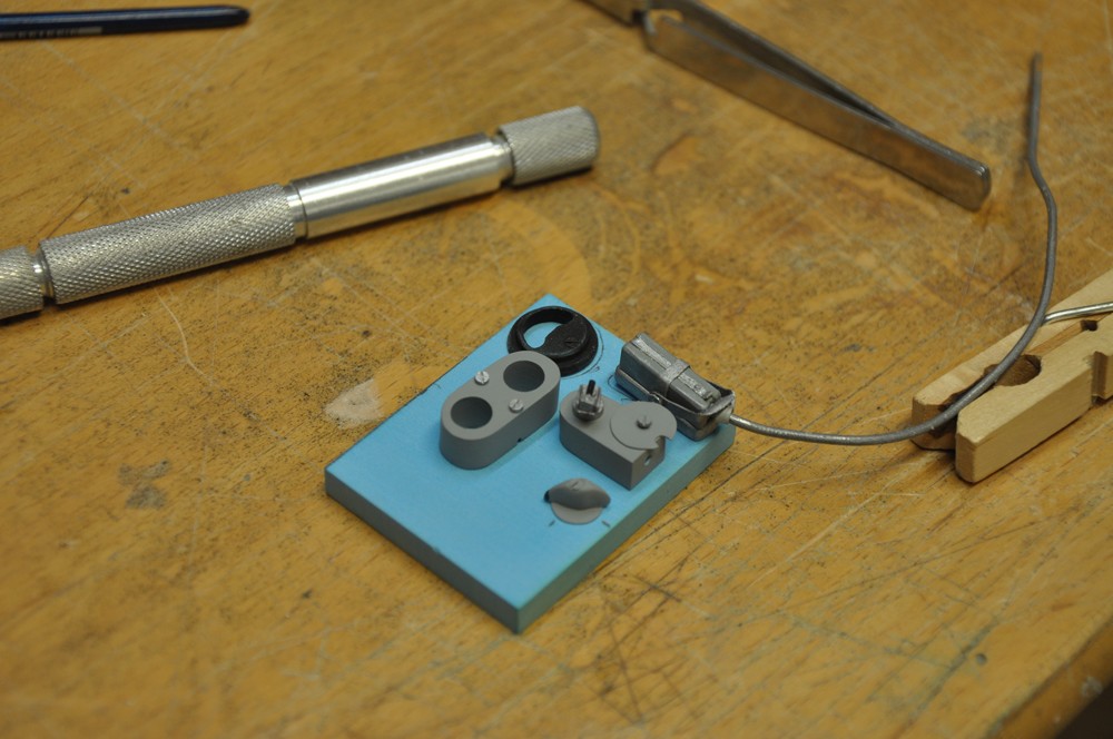

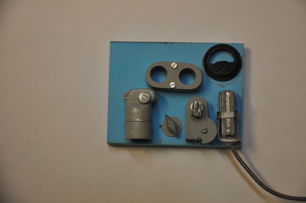

                        Lite fler mojänger och mackapärer till radiosändaren.
                        Och ytterligare lite fler delar.
                          • 3999
                          #1482

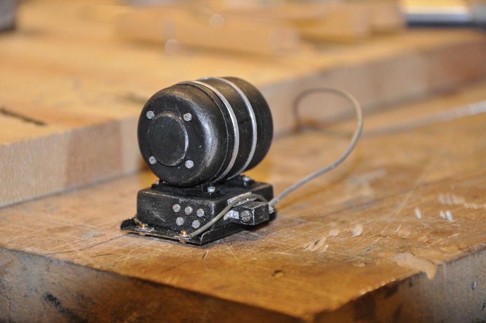

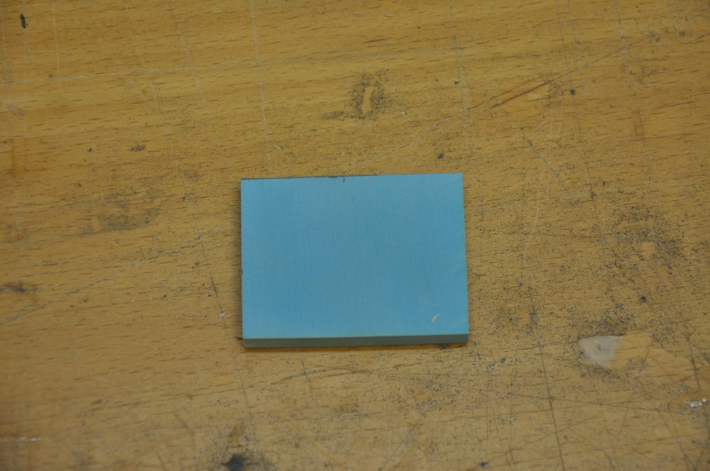

                          Detta är vad jag skall försöka efterlikna.

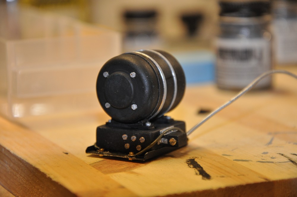

                          En mojäng som jag tillverkade idag.
                          Och här skall den sitta.

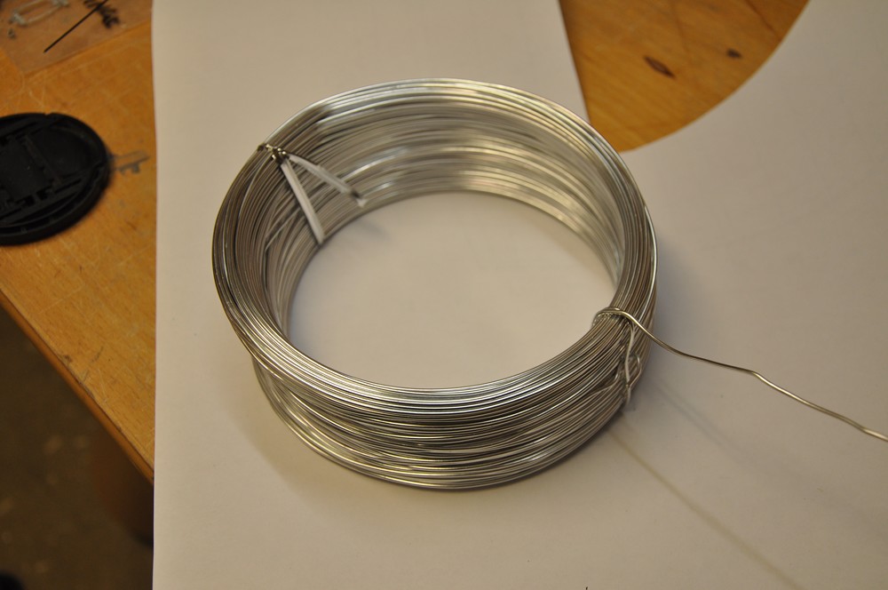

                          Jag fick tag på lite aluminiumtråd, 1,5 mm, som jag kommer att använda som elkablar i kabinerna. Den kommer att målas och mattas ned en hel del. Men den är väldigt lätt att forma och jobba med.
                          Det blev inte så mycket mer gjort i paradiset idag mer än den här lilla detaljen beroende på att jag skrev en beskrivning om hur jag tillverkar skaladetaljer. Denna beskrivning finns i byggtråden på RC Scalebuilder.com. Den kommer troligtvis även att läggas upp i Tutorial biblioteket på RC Scalebuilder.com.

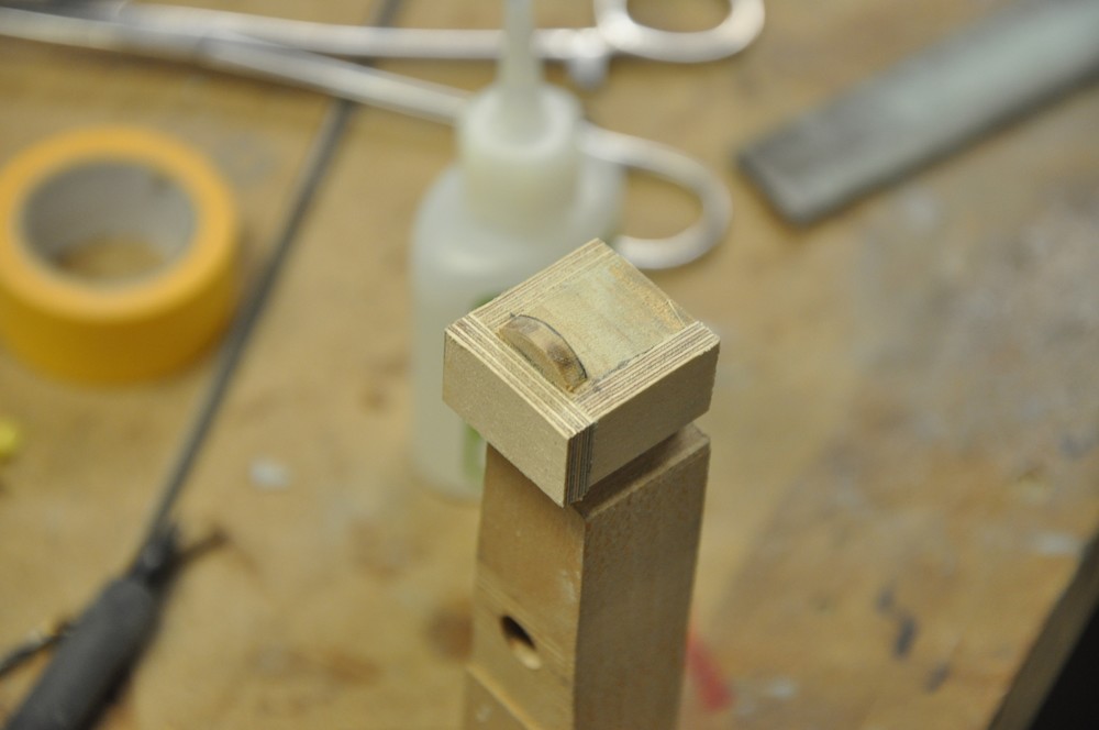

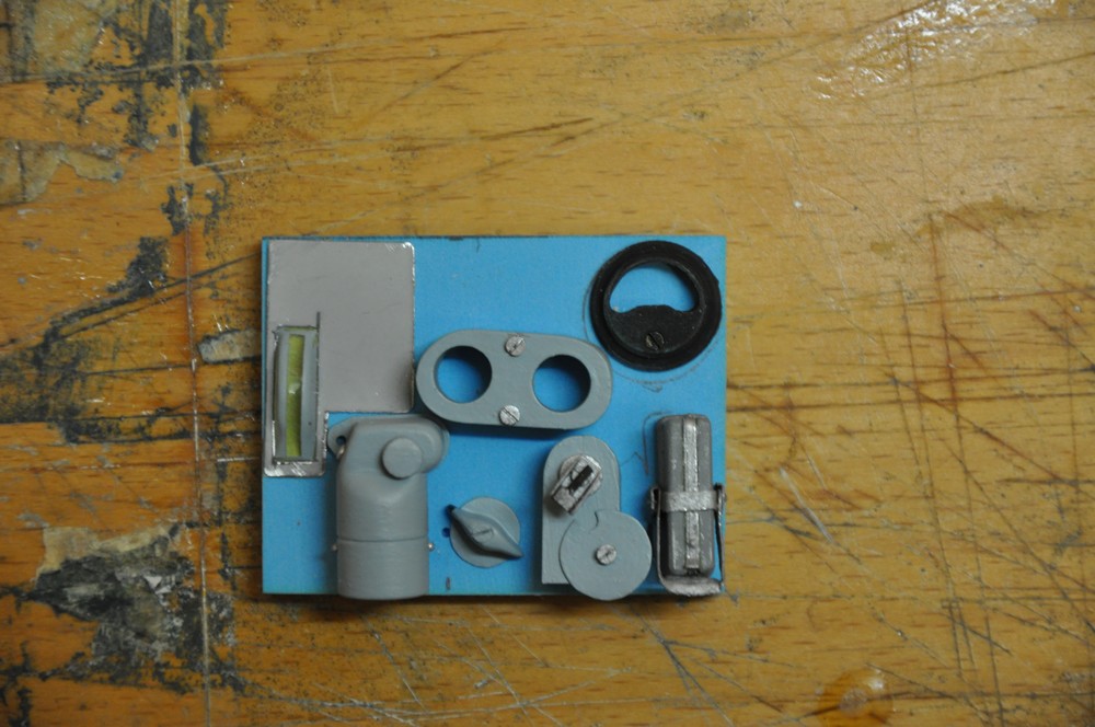

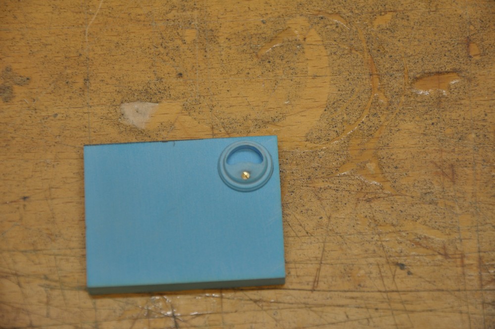

                                Det blev en lugn dag i paradiset idag. Jag pysslade en hel del med Irene.
                                Men jag lyckades snickra ihop mätarglaset till vänster med tillhörande plåt. Det skall till lite mer detaljer innan den är klar.
                                För att tillverka glaset snickrade jag ihop den här.....
                                ....och den här. Materialet är tunn genomskinlig plast av något slag som jag värmde upp och formade.
