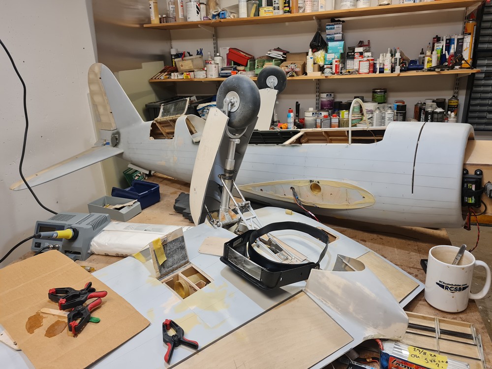

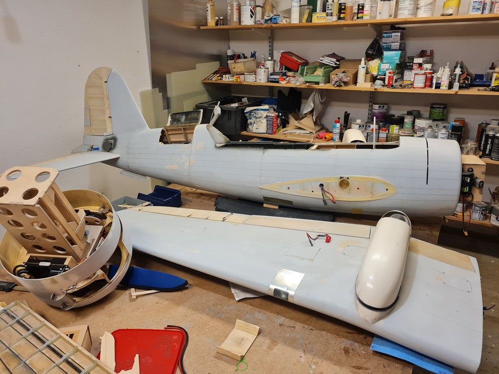

                Eftersom B-25:an har förflyttats ut till hangaren och väntar på rätt tillfälle för utomhusaktiviteter så var det dags att flytta in nästa projekt som skall göras klart. Så det var dags att damma av B17...
                Det tog lite funderande och testande innan jag fått grepp om vad som var vad och hur allting styrs och det viktigaste av allt....varför jag har byggt de olika sakerna som jag har gjort.

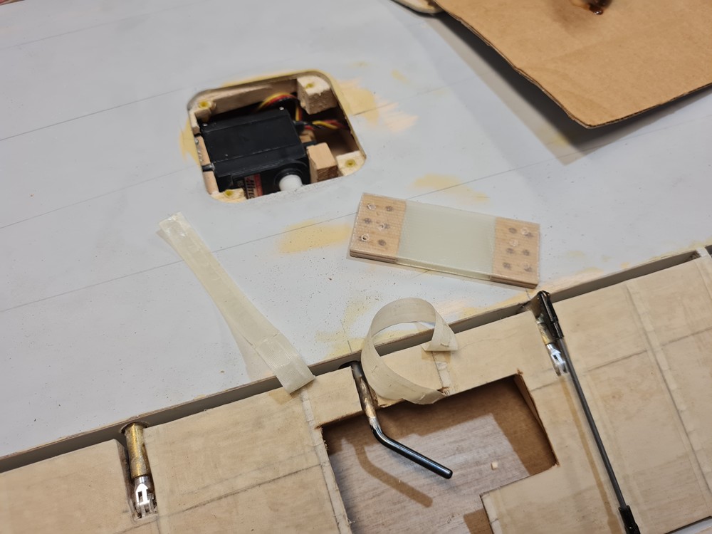

                Tyvärr har det blivit en del skador under åren och flyttningarna, men det går att reparera. Här är det höger vinges ficka för RDS (Rotary Drive System) systemet som har fått nytillverkas och monteras in i skevrodret. Som tur är har allting annat på och i skevrodret klarat sig trots smällen som den fick när det hände.
                Så har hålet lagts igen och skall snyggas till längs kanterna innan klädsel läggs på igen.

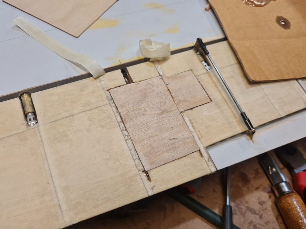

                  Reparationshålet täcktes med vitlim som fick torka innan jag värmde på ny klädsel.
                  Det finns en del sprickor och småskador på vingarna ytor, men de har limmats igen med tunnt CA lim och sedan täckts med en blandning av microballonger och gjut-epoxy så jag har något att slipa imorgon.

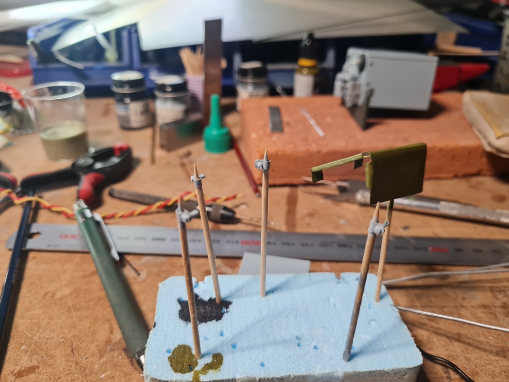

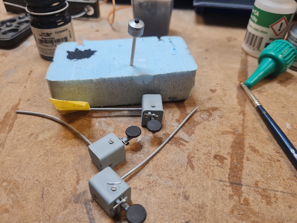

                          Jag var inte riktigt nöjd med telegrafnycklarns storlek på paddlarna. De var lite för stora för att se rätt ut, så jag kapade bort 1 mm på radien på dem och nu ser de mycket bättre ut.
                          Jag passade även på att svarva till något som är placerat sidan om radio operatörens/akterskyttens främre telegrafnyckel. Jag har ingen aning om vad det är, men locket verkar vara avskruvbart med den svarta knoppen.

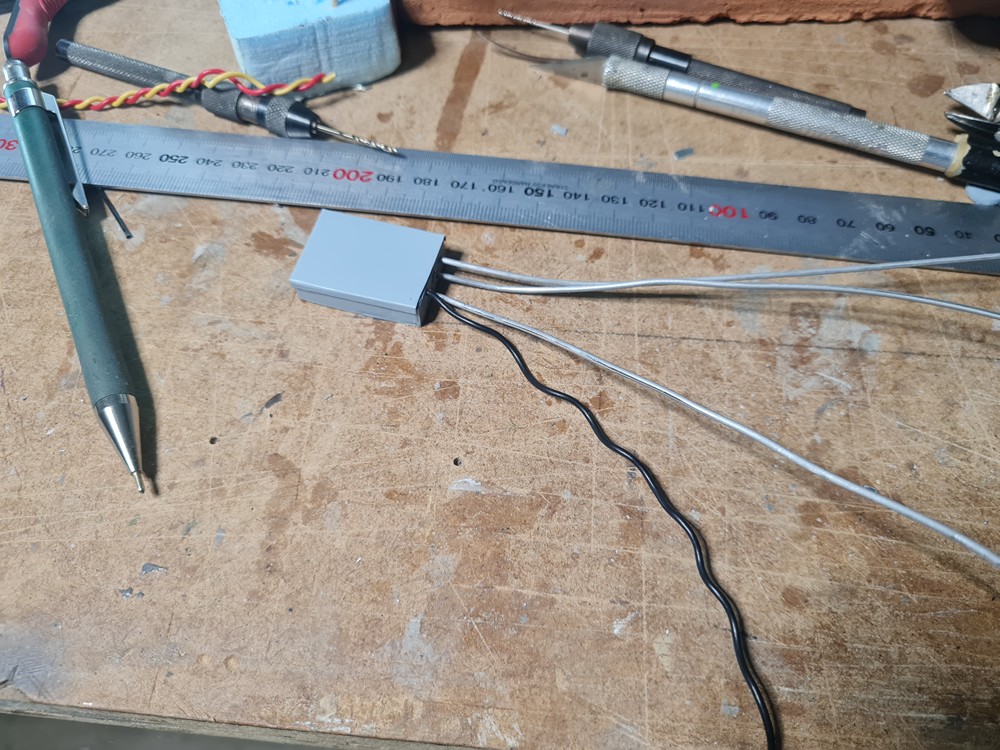

                              Några elkablar blev installerade.
                              Några kabelklammrar blev tillverkade så kablarna sitter kvar där de skall vara.
