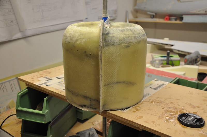

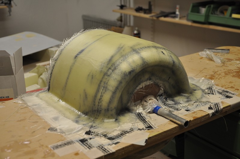

    Jag lyckades få till en tur till paradiset idag och passade då på att gjuta upp den andra halvan av gjutformen.

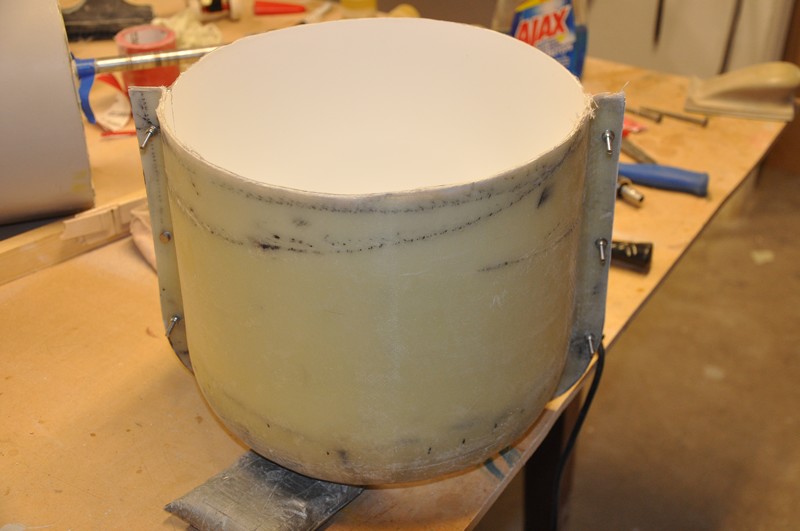

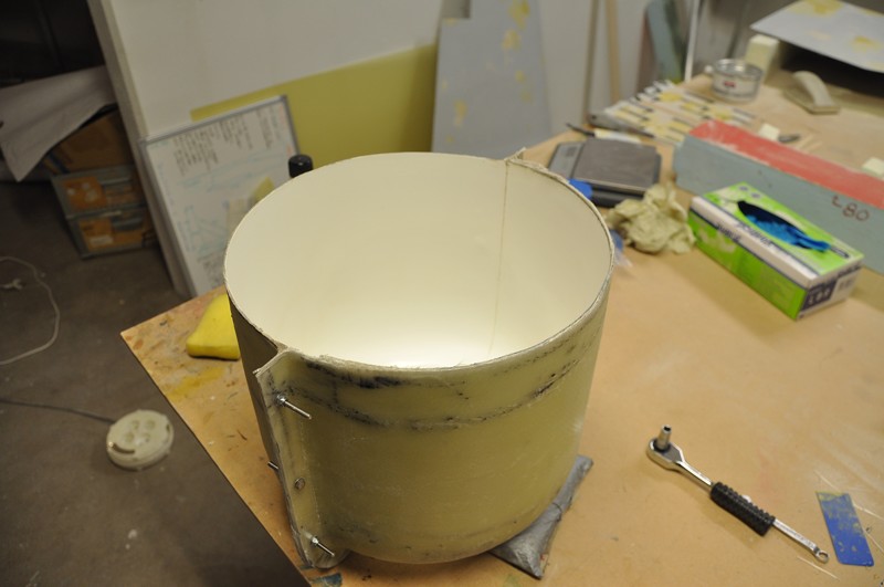

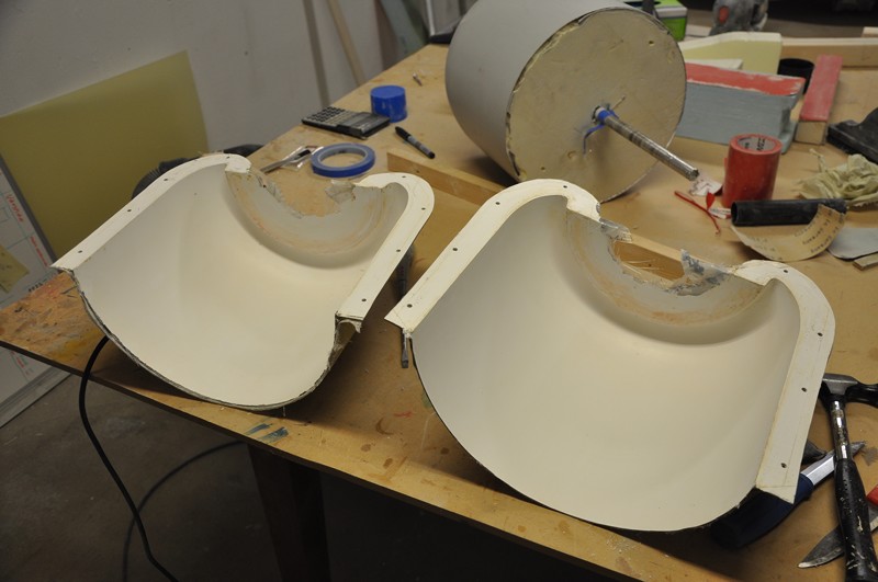

      Den stora dagen...dags för kläckning. Men först fick jag snygga till kanterna och borra 8 hål för bultarna som skall hålla samman formen när jag gjuter kåporna.
      Dags att dra isär halvorna.
      Det gick mycket, mycket lättare än vad jag trodde att det skulle göra. Båda halvorna ploppade loss med minimal ansträngning från min sida.
      Efter en rejäl rengöring för att få bort allt släppmedel så är de redo för......
      ....ihopbultning...och ett nytt lager med vax.

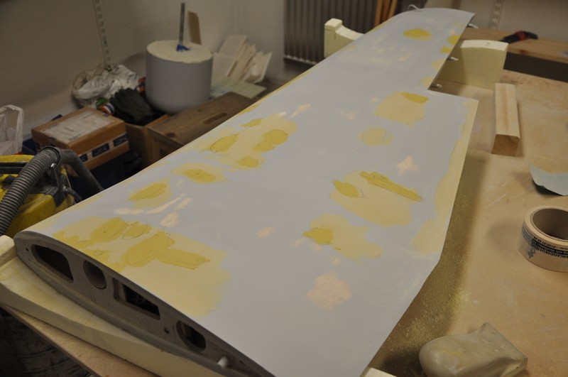

      Och under tiden som vaxet härdar så slipar jag lite på den andra vingen...och spacklar....och slipar...och...ja, ni känner till proceduren nu.
      Jag fick ge mig i kast med ett nytt project. Det är nog ett av de mest avancerade jag har gett mig på. Som tur var rörde det sig bara om en reparation. Vänster vinge hade lossnat. Så det var bara till att ordna nya vingbalkar och limma ihop igen. Vad gör man inte för den kommande generationen flygtokar?

        Riktigt riktigt snyggt hantverk , Göran. Kåporna kommer att bli suveränt snygga! :applouse:

          Riktigt proffsbygge!!
          Blir nog liknande förfaringssätt när jag ska gjuta mina hjulkåpor. Just nu är det mycket spackling och slipning, sen ska pluggen klyvas.
            Tack Lelle!
            Jag hoppas att de kommer att bli det.
              • 3961
              #816
              Tack Thomas!
              Det kan rekommenderas. Även om det finns genvägar så blir resultatet inte lika bra som när man gör på rätt sätt och det inbegriper en väldans massa slipande, spacklande osv.

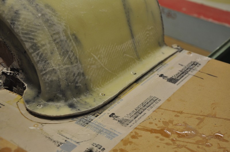

                Till slut fick jag lite tid över till det här projektet. Så det blev en omgång slipning.
                Formen är redo för gelcoat. Jag la på tre lager med släppmedel ovanpå fem lager med vax.
                  Tänk om glasfibern halkar av??
                  :sarcastic:

                    Det ser ju riktigt lovande ut. Jag uppskattar verkligen att du beskriver precis hur man ska göra. Det är synnerligen bra om man själv skulle få för sig att gjuta med glasfiber nån gång. Jag ser fram mot en fortsättning.
                      :sarcastic:
                      Skulle den börja göra det så har jag en häftapparat. I värsta fall så får jag väl spika fast den med 2" spik. :sarcastic:
                        Tack Olov!
                        I vanlig ordning så finns det säkert fler sätt att utföra det här på.
                          Hej Göran,
                          snyggt bygge!
                          Ett litet tips!
                          Min erfarenhet av polylvinylalkohol (släppmedel) är att den ska påläggas "endast" en gång, eftersom man annars bara löser upp förgående lager av släppmedel.

                            Hej Göran,
                            snyggt bygge!
                            Ett litet tips!

                            Instämmer med Lasse Plutt ! Lasse är en klok man !

                              Hej Göran,
                              snyggt bygge!
                              Ett litet tips!
                              Lasse P
                              Hej Lasse!
                              Tack för berömmet!
                              Tidigare när jag har provat att lägga på bara ett lager så har jag haft problem med att få gjutningen att släppa från formen. Så det var därför som jag provade med att lägga på flera lager när jag gjöt av pluggen. Att det löser upp underliggande lager råder det ingen tvekan om vilket jag kunde konstatera väldigt snabbt.
                              Men likväl så verkar det som om det hjälpte med att lägga på ytterligare lager med släppmedel eftersom formen släppte från pluggen extremt överraskande lätt. Om det berodde på ren tur eller på de extra två lagerna med släppmedel har jag ingen aning om men det blev ett annorlunda resultat. Som den glada amatör jag är när det gäller det här så måste jag fråga dig om du har någon erfarenhet av det?
                                Ha det bra Lasse.
                                Jo, jag håller med dig om att Lasse har många kloka idéer!
                                Ivve, har du någon idé om vad det var som gjorde att gjutningen på pluggen lossnade så otroligt lätt?
