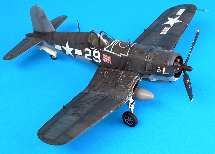

      ÄNTLIGEN!!
      Ska bli kul att se hur långt du har kommit. Skulle dé va 1/4-skala Corsair och Fw190D9 i depån på MFD nästa år??!!
      Och så ska jag göra allt för att du ska välja en väderbiten Corsair, och inte en renoverad och skinande ren, som förebild! :aetsch:
