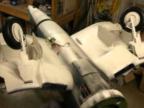

      Här kommer ett livstecken från Nykvarn. Jag har inte somnat om på någe´ vis, utan det har varit andra saker som kommit i vägen så därför har det dragit ut på tiden lite.
      Som jag skrev i förra inlägget så hade jag lite huvudbry om hur konstruktionen skulle göras till frontluckorna på huvudställen.
      Efter lite famlande så fann jag på en lösning som byggde på att få vridningscentrum på luckan så nära plankningen som möjligt ..
      Eftersom ställen sitter lite osymmetriskt i förhållande till vingen så kom den här lösningen till, och tro mej det fungerade. Jag ska inte gå in på detaljer, men en luckan satt på en axel av 2 mm pianotråd och som lagring var de båda mässingsrören som du ser på bild. Allt detta fick kastas i sopbingen i nästa andetag.
      Ser ganska ok ut, eller?? Både in- och nedfällning fungerade. Alla provningar gjordes utan hjulet påmonterat. Se´n kom haksmällen när jag satte på hjulet.
      Jag mitt nöt, hade inte tänkt på att när jag gör denna konstruktion så glider luckan upp på benet ett stycke vid fällning, och så långt var allt frid och fröjd, så när jag satte på hjulet fungerade det också. Vad var det då för fel?
      Jag hade inte räknat med fjädringen på hjulet. H...vete ##"%& f-n. Bara att slänga skiten i soptunnan
      GÖR OM GÖR RÄTT!!:banghead::banghead:

            Uppdatering.
            Jobbet med luckorna blev en besvikelse då huvudet inte riktigt var med då jag inte hade räknat med fjädringen , så det blev "göra om och göra rätt".
            Istället för en gejder som luckan löpte igenom så fick jag nu göra en fast installation direkt på ställbenet. Det gick bra att använda gejdern som blev över från förra försöket och ett nytt nedre fäste behövdes.
            Nu uppstod direkt ett nytt fenomen. Först så fick jag ta bort en del av främre delen på luckan eftersom den doppar ner i hjulbrunnen då vridningscentrum sitter ung 15 mm från framkant vilket gör att den vill ha lite utrymme där.
            Nästa fenomen var att vinklarna inte blev riktigt samspelta och gick inte fria utan tog i varann när luckans främre del inte gick ner i hjulbrunnen. Det syns på bilderna nedan. Det var bara att ta fram dremeln och kapa bort tills dom gick fria. Kolla Christers inlägg #93 så har den byggaren kapat av mycket mera av luckan och på så vis fått den att gå fri.
            Här är utfyllt så att vinklarna stämmer och luckan går fri. Limmade på en liten bit 1mm plywood på undersidan och sedan spacklade upp med epoxy och microballonger.
            Nedan kommer nu en sekvens med några bilder på när ställbenet går ut. Jag skulle kunnat skickat in en film på det men som jag sagt tidigare så har jag så dålig uppkoppling att det tar så´n evinnerlig tid att tanka upp på tuben, så det får bli stillbilder. När detta var klart var det bara att fortsätta med det andra benet. Det är också klart nu.
