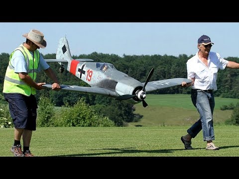

    Tänkte mer generellt, dina ställ har ju bra med fart ändå ju. Såg nån video med en FW-190 och Moki som fick göra en buklandning pga ställen följde originalets cykel på i regionen en halv minut. Bra val av piloten att inte fälla ut dem i det pressade läget.
    Arthur Kohlers 1/4-skala Fw190. En av mina favoritkärror på Youtube.
    Jag är väl lite nörd, men skulle jag bygga om mina ställ till el, så är det i första hand inte för säkerhetens skull utan för att enkelt kunna få dom att gå i skalaenlig hastighet. Men nackdelen är ju om man vill få ut dom snabbt i en krissituation!

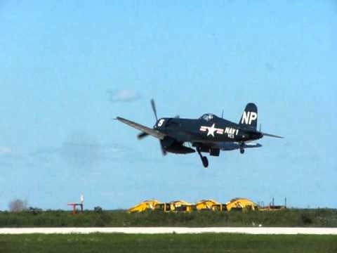

        Kolla dessa två filmer, Corsairens ställ går upp på 5-6 sekunder. Betydligt fortare än vad jag trodde!!
          #79
          Oj, det var verkligen snabbt, hade också för mej att det tog betydligt längre tid. Jag ska kolla med ett lipo 7,4V och se vad tidsskillanden blir. Ska också skicka ett mail till Mitch på D&L och höra om 7,4V är den absolut högsta spänning som kan användas.
