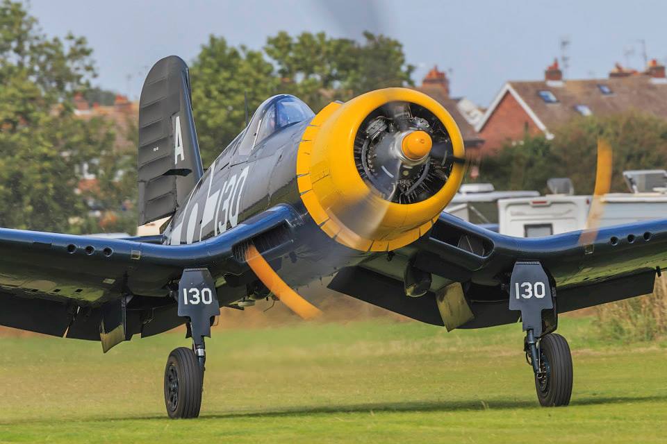

        Jodå det är fjädrande ställ på både huvudställ och sporre, och det behövs nog när 20 Kg+ maskin ska landa. Jag har dessutom bytt ut luftcylindrarna och elkonverterat alla ställ, då jag inte ville ha några "råttfällor". Missförstå mej rätt.. men det är lättare att få en jämnare gång med el än med luft. Mera om det i kommande inlägg.
          Lite mer peppning!! :icon_winkle:
          Fotograferad av engelske modellflygkamraten Neil Hutchinson, också en j-vel bakom kameran. (http://www.neilhutchinsonphotography.co.uk/)
Namn: 1382261_171510683044817_66677472_n.jpg
Storlek: 71,5 KB
            Noskåpan ser lite rolig ut, ser ut som de gjort den för liten och måsta klippa upp den runt om i bakkant för att få den att gå över kroppen. =)
                Hej Åland. Trevligt att du också tittar in, men jag antar att du skickat ditt inlägg till fel byggtråd, eller? :concern:
                Ha de´
                  Jag tror Ålänning refererade till bilden ChristerL länkade till. Där man ser "vädrings-spjällen" eller vad de nu heter, längst bak på motorkåpan, stå öppna...?
                    Haha, helt rätt, så vilsen är jag nog inte att jag skriver i fel trådar. =) Syftade på "spjällen" jo.
