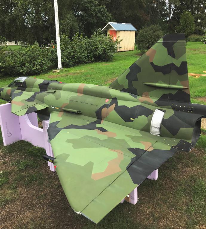

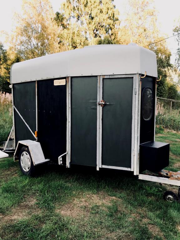

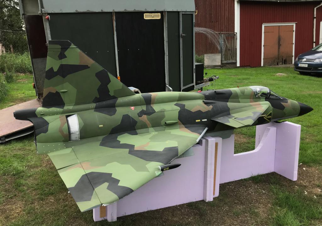

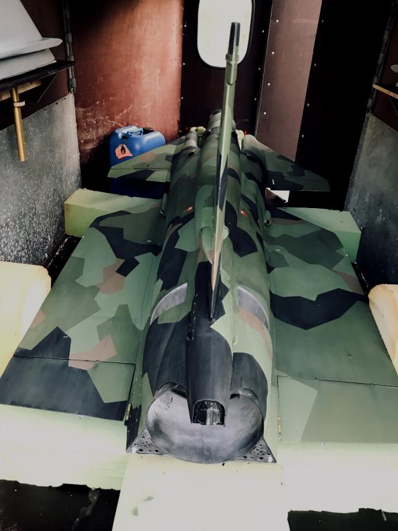

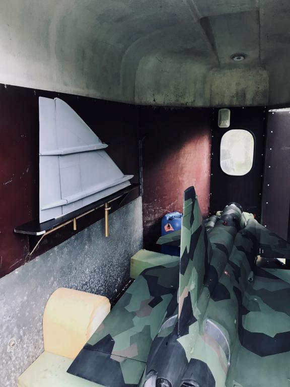

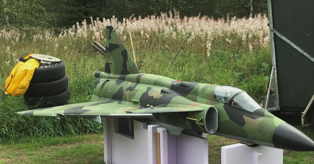

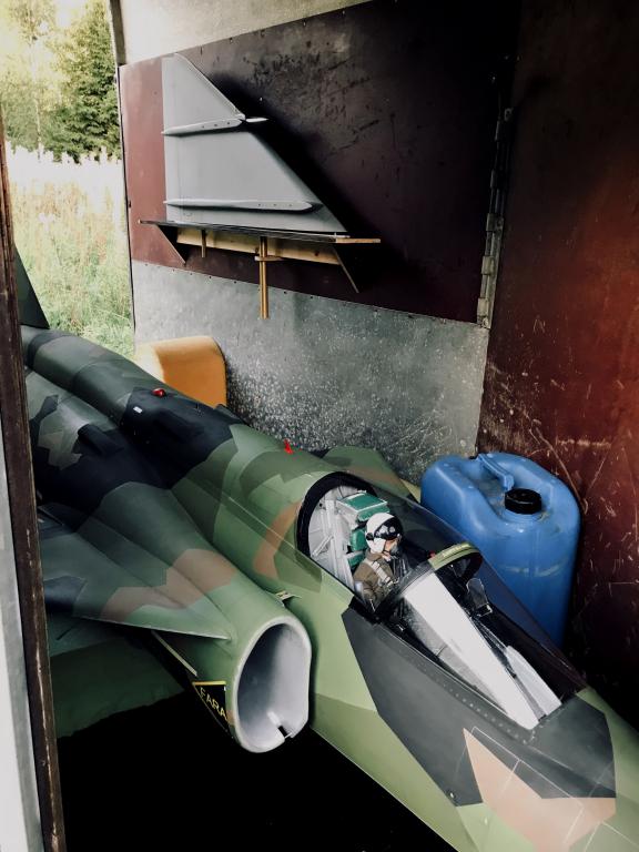

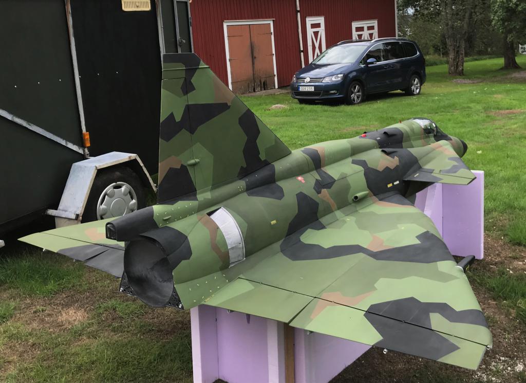

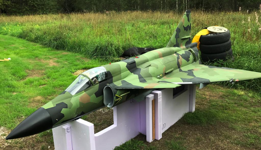

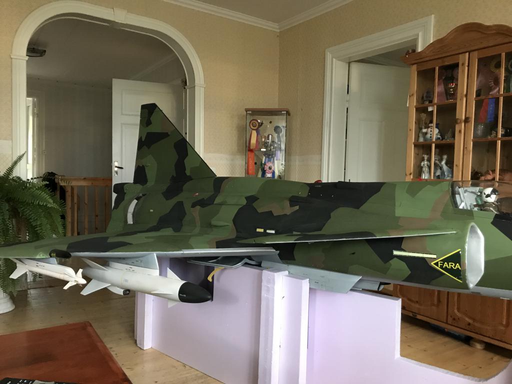

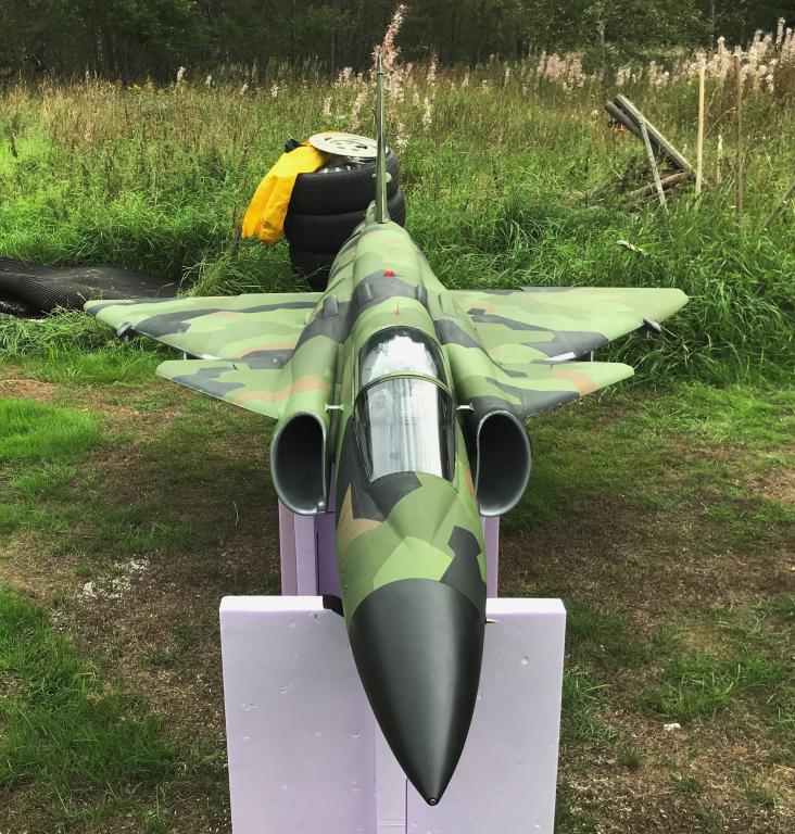

            Jag har jobbat med att få till transporten färdig under sommaren, provade första gången igår kväll och passade på att montera ihop utanför i dagsljus för första gången.
            jag tog med framkroppen till karlskoga i juli då jag inte hade plats med hela kärran då vagnen inte var klar.

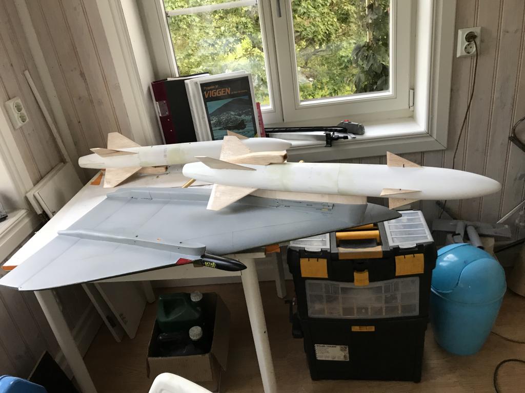

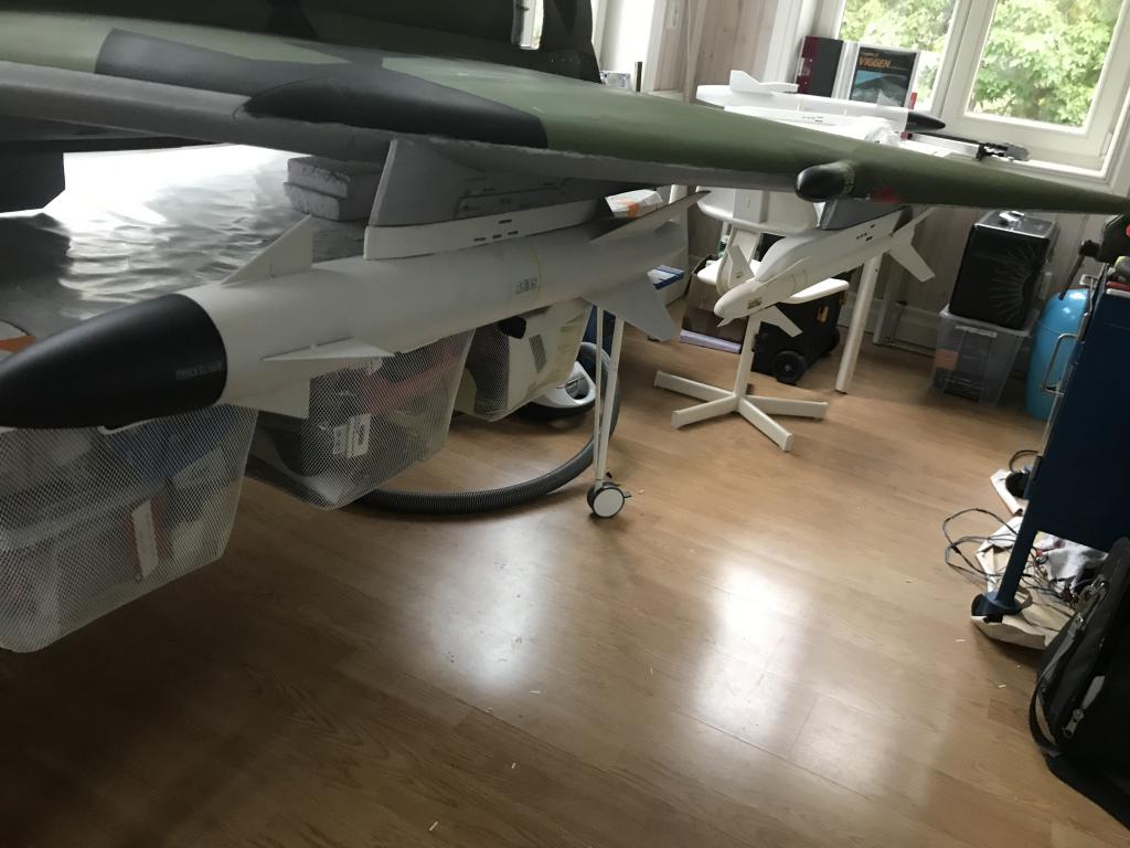

                      Jag håller på med 2 st RB15 som snart är färdiga, det kommer bli 2 st RB24J också och externtank.

                        Nu är RB 15 och RB24 färdiga, RB24 skall placeraspå kroppsbalkarna har jag tänkt för att jämna ut vikten.

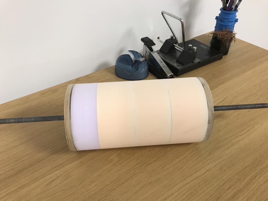

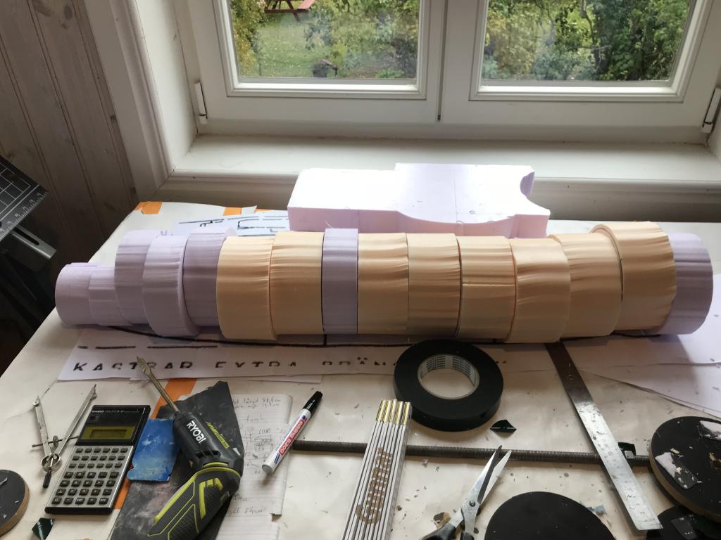

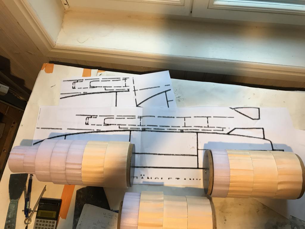

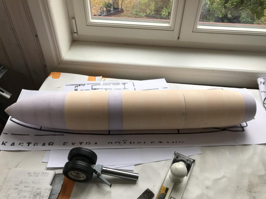

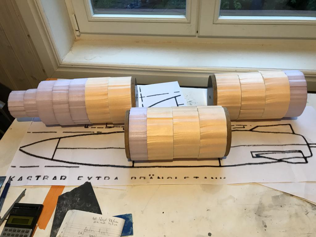

                          Till fälltanken har jag börjat med en plugg. Har gjort mallar och sedan block av foam som sätts upp i svarven för att få det helt
                          runt. Tänkte göra den i 3 delar så det blir lättare att gjuta form sedan. Bara mittensektionen rymmer ca 4 l.

                                Pluggen har fått sina yttre former klara i svarven.
Namn: IMG_4508.jpg
Storlek: 75,6 KB
