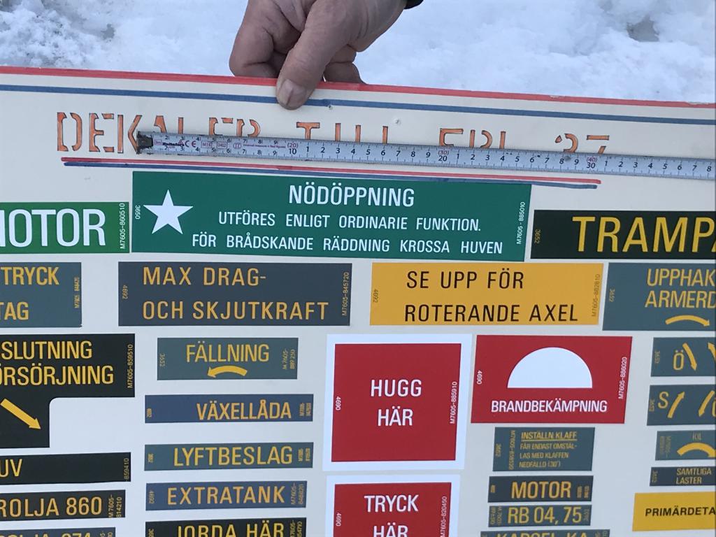

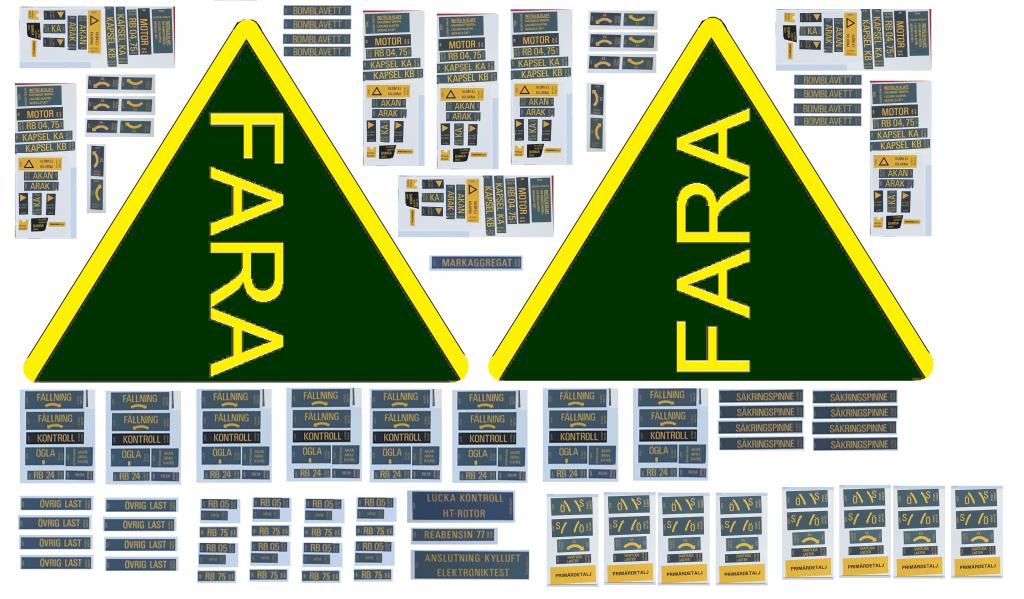

          Hej Mats, vi hittade en tavla med orginaldekaler på F15´s museum som jag kopierat dekaler ifrån de som inte fanns på tavlan är från egna foton på utställningsplanen och en del egentillverkade då orginalet varit som grund men i dåligt skick,
          Jag har lagt in dem i paint klippt o klistrat och ändrat storlekar. De större siffrorna på fenan och landningställsluckorna kommer att målas på med mask för att det ska blir snyggt. Kronorna blir vattendekaler.
          Jag tänkte skriva ut på laserskirvaren på jobbet som är riktigt bra om om skriver ut i foto inställning.
          Dekalerna kommer sedan att klarlackas med biltema frost klarlack vilket är den enda klarlack jag hittat som är tillräckligt matt och klarar diesel utan att ta någon skada. Hagmans med en massa olika fabrikat är provat men de är för blanka tycker jag, då viggen ska vara riktigt matt.
          Återkommer när jag provat skriva ut och får se om det går att använda.
          Vattendekalspapperet jag köpt är med vit bakrund för att inte få olika genomlysning med mörkare och ljusare dekaler av underliggande olika färger eftersom då det blir Camo målning på kärran.
          Gunnar

            #350
            Det låter bra.
            Att rita dekaler är kul. Lite som ett projekt i projektet.
            Men Paint!!?? Det är inte optimalt.
            Det klarar bara pixel-grafik, Inte vektor-grafik.
            Då blir inte dekalen skalbar utan du måste rita om den om du skall ha ny storlek.
            Rekommenderar Affinity Designer som du laddar ned för ca 500 kr.
            It seems you are using an old or unsupported browser. To continue enjoying our product, please update to a recent version of one of the following browsers:
            Då fixar du vektografik och kan skala och justera storlek mm.
            Programmet är ganska likt Photoshop i grundstrukturen.
            Grund-tänket är att man ritar dekalen i lager och staplar lager på varandra. Givetvis lite tröskel att lära sig men det är en investering.
            Du skall väl bygga flera flygplan? :-)
            Titta även på tunn vinyl att printa på. Jag köpte fr http://www.ifoha.com.
            Olika papper ger väldigt olika resultat så man får prova sig fram.
            Håll oss uppdaterade.

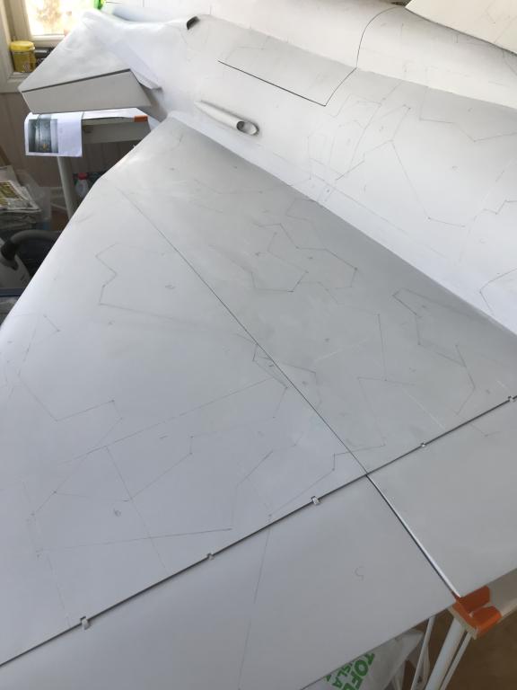

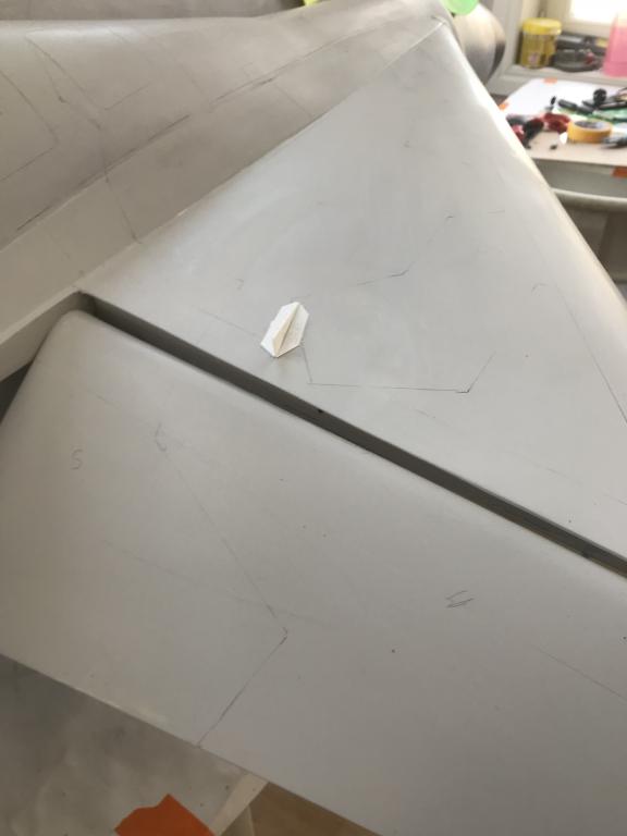

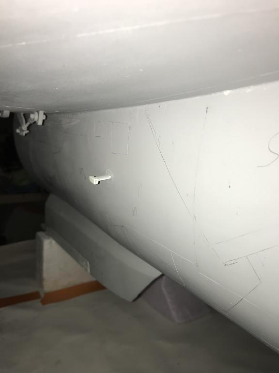

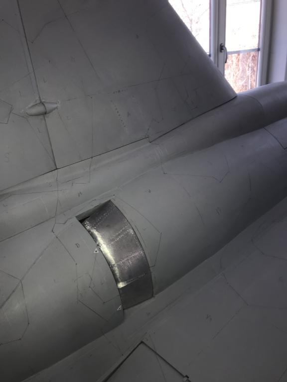

                    Nu har målningsmönstret ritats påhela modellen och de sista skaladetaljerna är färdiga. Nu väntar målning och
                    jobb med landingsställen.

                    Kanske det blir någara antenner på ryggen som blir efter målningen och så extratank och beväpning förstås.

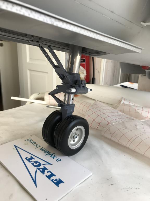

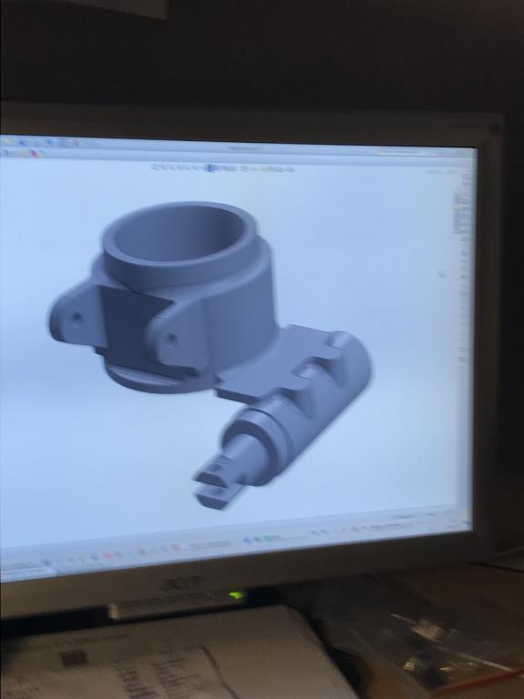

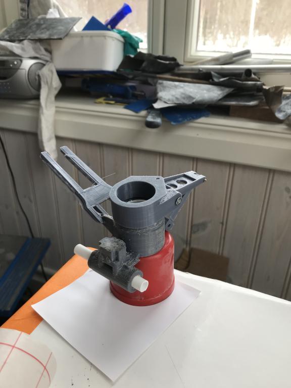

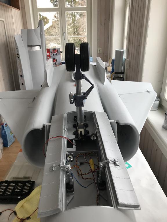

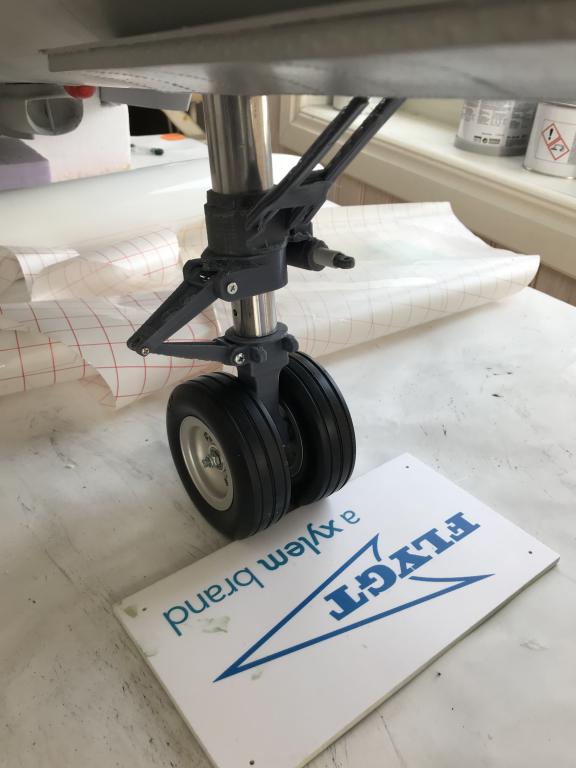

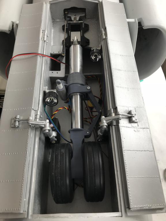

                              Nostället är på gång med prototypen cadad och delvis tillverkad. Mycket plastdelar som gjorts i 3D skrivare. En del av dem blir aluminium senare. Det blir fler detaljer senare, måste kolla att det passade att fälla in och ut som planerat först.
