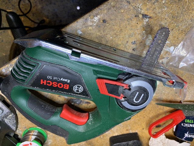

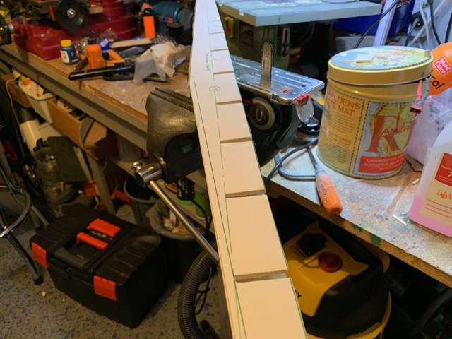

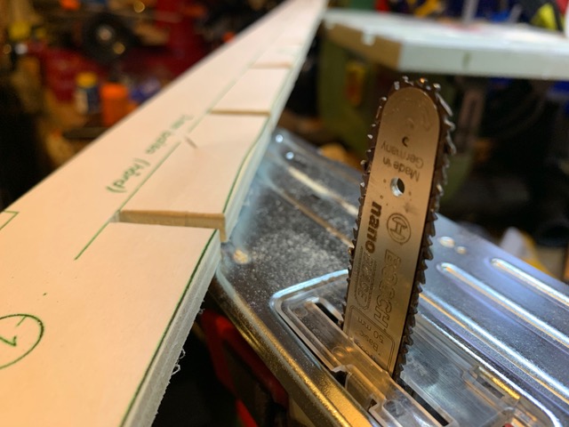

                        Så var det dags igen! Har smygstartat lite med Safiren igen. Både Kajsan och Moth 60 "Cape to Cape" har hittat nya hem i Norge så det finns lite bättre plats för bygge igen. Har ägnat en del tid åt att fundera på hur jag skall stärka upp vingbalkar och vinginfästning i kroppen i och med att jag skalar upp från 1/5 till 1/4. Bestämt mig för att behålla grundkonstruktionen men byter balken från 3 mm balsa till 4 mm lättply och ökar plywoodförstärkningar till 4mm istf 3 mm.
                        Sågat ut balkarna och uttagen för spryglarna som sitter "halvt i halvt". Urtagen blir svåra att såga på bandsåg då arbetsdjupet i sidled inte räcker så där har jag använt en variant på sticksåg som har ett blad som är en miniatyr av ett motorsågsblad. Alldeles utmärkt redskap att göra urtag med. Kan dessutom lätt starta mitt i en skiva utan borrat hål eller anat krångel.
                        Brukar ju använda laser eller CNC-fräs för att tillverka delar men p g a längden på balkarna blir enklaste lösningen sågning...skäms över röran på arbetsbänken men det är så det ser ut ibland.

                          Häftig "motorsåg"!
                          Ungefär så har jag min sticksåg också (med vanligt blad), sågen sitter under arbetsskivan och bladet sticker upp genom skivan.
                          Har du urtagen i balken vända uppåt, och trär på spryglarna uppifrån?
                          Och, det SKA se rörigt ut i lekrummet, annars syns det inte att man gör nåt....!

                            Hej Thomas,
                            Precis, urtagen uppåt och trär i spryglarna uppifrån. Visst är det så du har gjort på flera av dina byggen - om jag minns rätt?
                            Kjell
                              • 7680
                              #59
                              Ja precis.
                              Jag tycket det är en bra metod, har gjort så på ett flertal kärror.
                              En balk på högkant tål mycket belastning och är väldigt svår att knäcka.
                              Som kuriosa: "Vingstålet" till min 2-meters Casutt är 2x30 mm plattaluminium på högkant, har inte gått av hittils.
