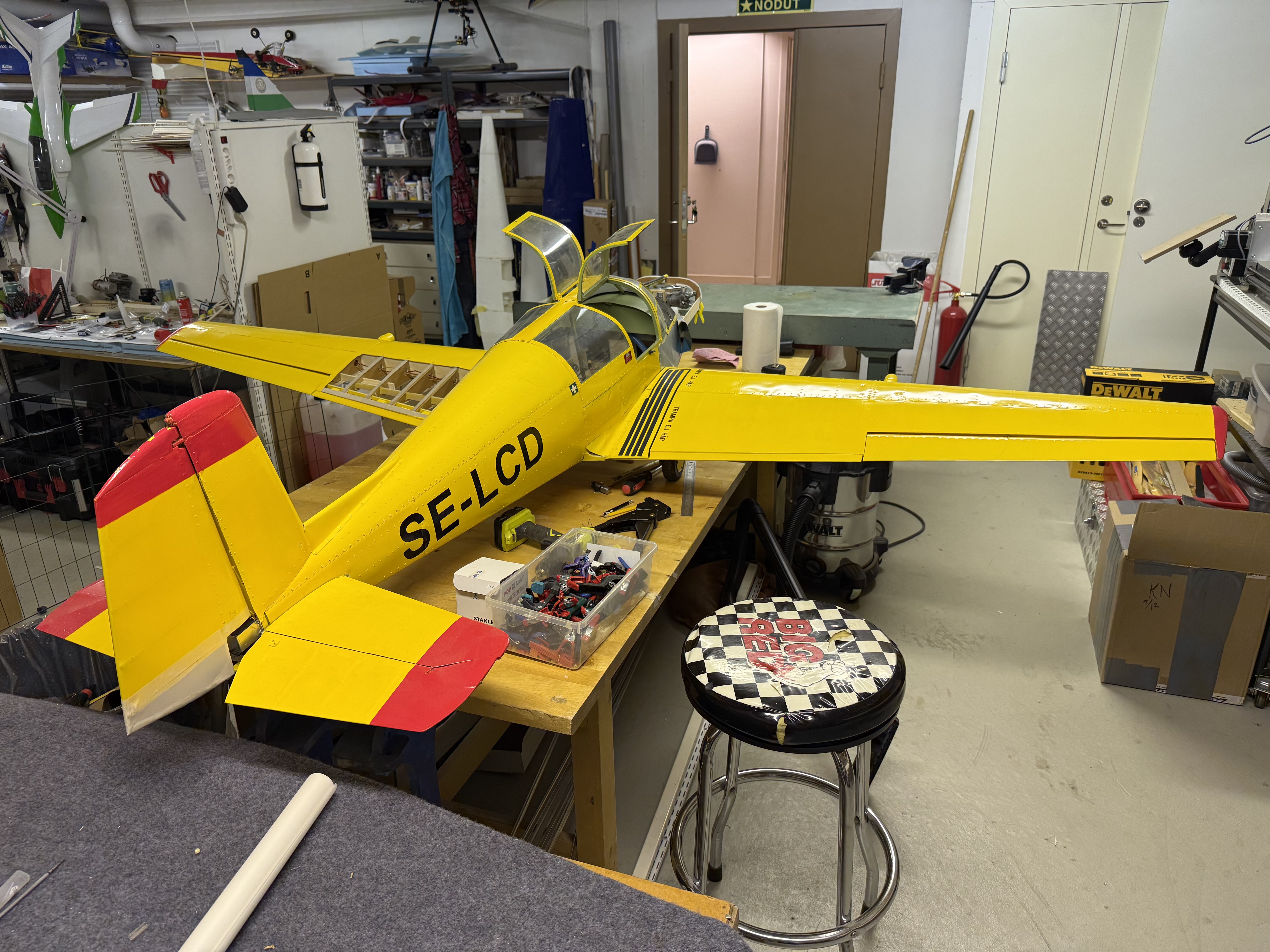

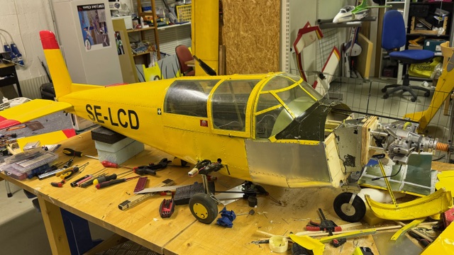

      Reparationen går framåt och det är nästan lika roligt att reparera som att bygga nytt. Nu är kroppen klar och det är dags att ta itu med noskåporna.

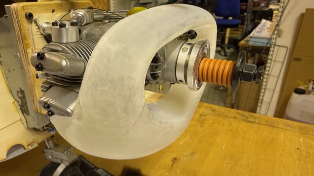

              O fan då blir jag nästan ensam om att taxa med ljudet flåff flåff flåff flåff i depån och vrooom vid förbiflygning. Men kanske nån fler kör boxer 4.

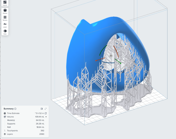

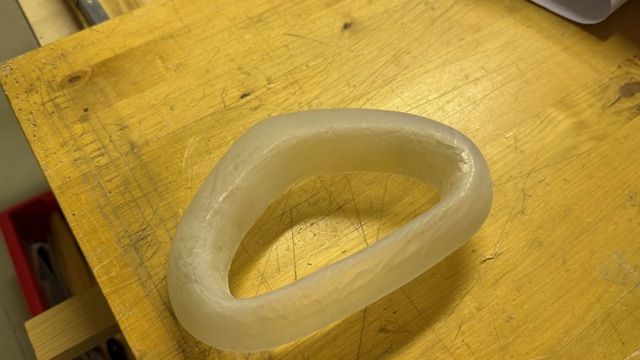

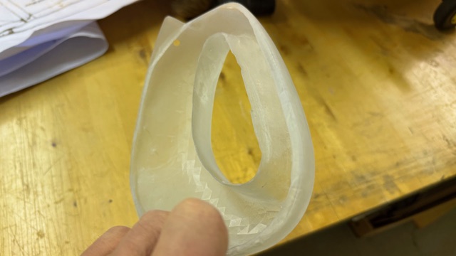

                    Nosen på gång. Den här gången testar jag att 3D-printa istället för som tidigare en kombination av vacumformning förstärkt med epoxi/glasfiber.
                    Printat på en Form4. Hela utskriften tog ungefär 3 tim 50 min.
                    Utsidan är ganska slät och kommer bara att behöva lätt slipning. Insidan har jag låtit ha en mycket lägre upplösning vilket kan ses på bilderna. Strukturen på insidan lyser också igenom på några ställen. Skalet är 1-1.5 mm tjockt.

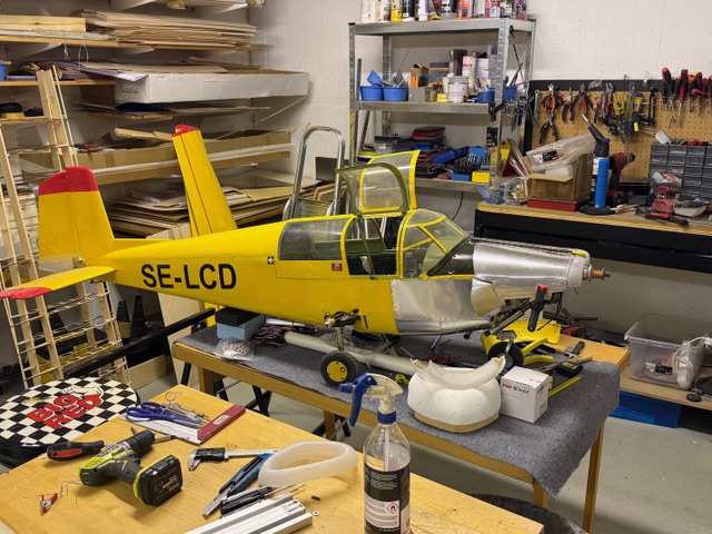

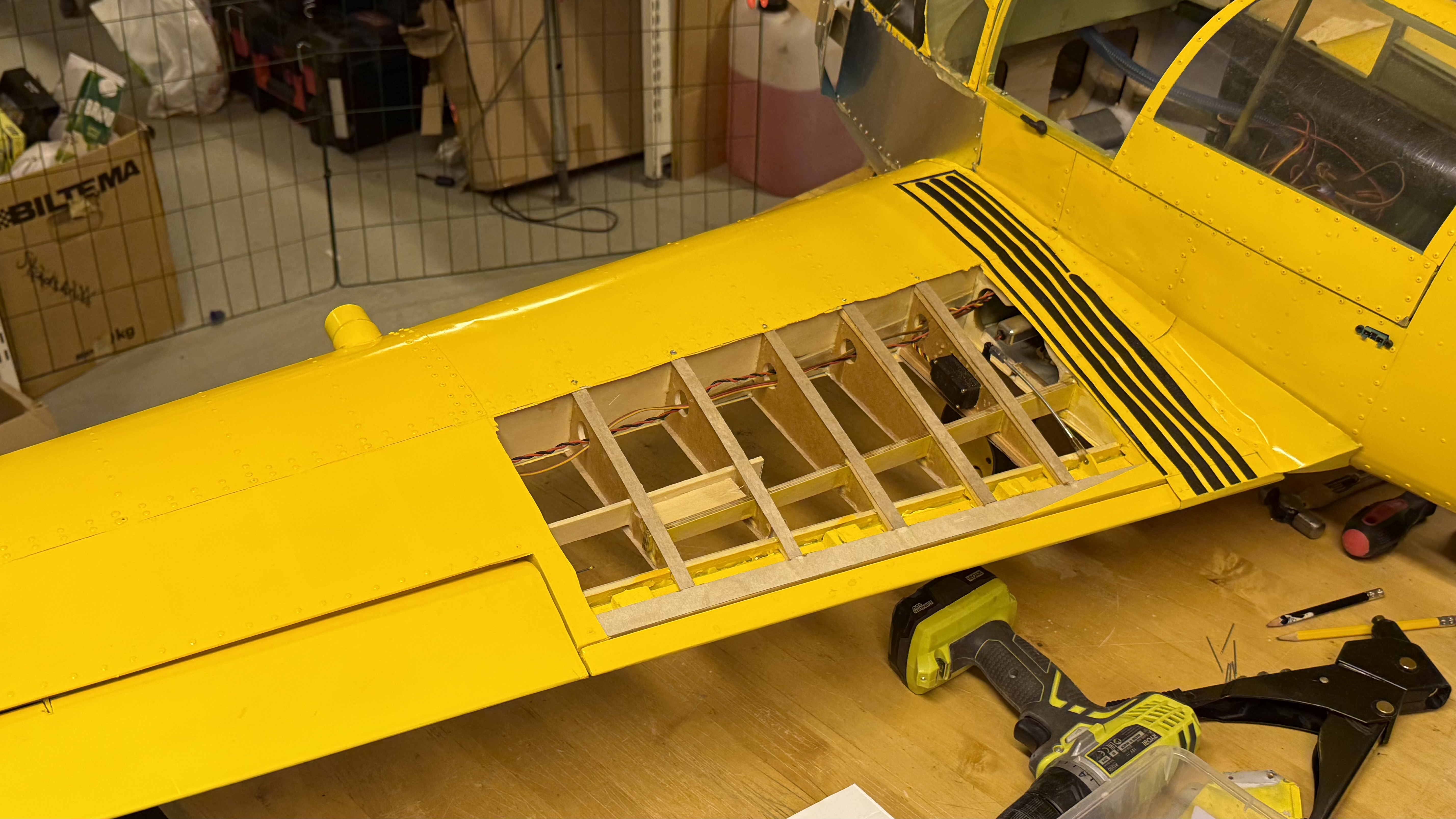

                        Reparationen går sakta framåt. Stommen för noskåporna och "gälarna" på plats. Vänstra vingens spryglar förstärkta runt bakre balken där flera var knäckta. Kommer att bli lite trixigt med klädseln här den den från början var klädd innan plåtklädseln sattes dit...

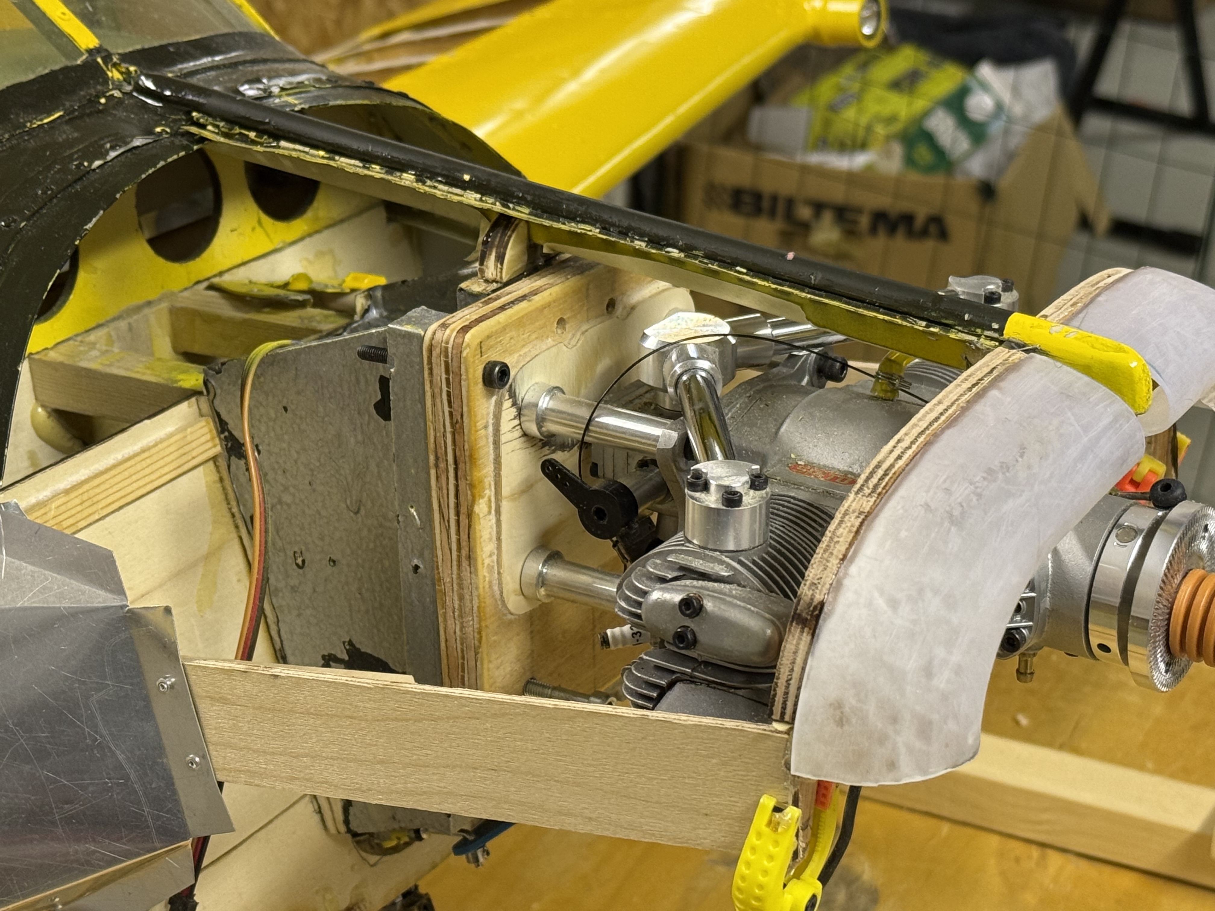

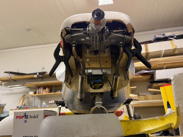

                            Övre motorkåpan inpassad och avgasrör/ljuddämpare provmonterade. Dags att fortsätta med undre kåpan.
