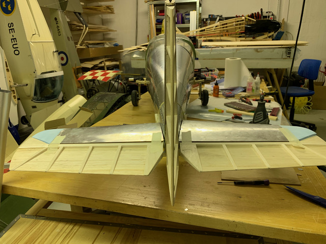

                  Servercrashen för ett tag sedan raderade ett inlägg i den här tråden så jag försöker återskapa och komplettera med en del nytt.
                  Först ber jag att få tacka för alla uppmuntrande tillrop och gratulationer. Det känns ungefär likadant efter 70 som före...och det är ju positivt. En fördel med födelsedagar är ju tårta och bifogar en bild på favorittårtan - hustruns hembakade Sacher.

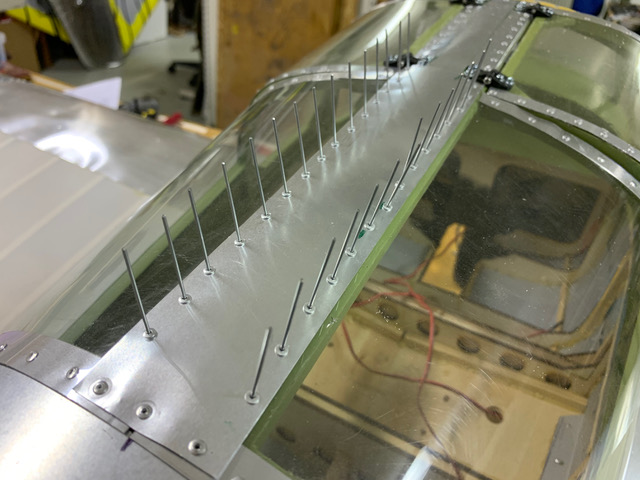

                  Safirbygget fortsätter i maklig takt och nu är "växthuset" i det närmaste klart. Det blir många hål att borra och många nitar att "poppa".

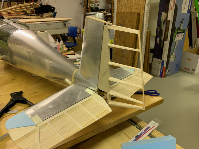

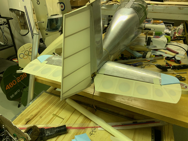

                  Har också börjat med sidorodret. Det är skränkt 9 grader åt höger i toppen som på orginalet. Nosdelen på rodret är en kärna av blå frigolit som slipats till och klätts med gråpapper/vitlim. Blir ganska lätt och vridstyvt och kommer sen att kläs med Solartex (har några rullar på lager sedan tidigare).

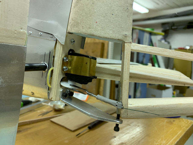

                  Sidoroderservot är monterat i fenan och har en kort stötstång till rodret. Hela enheten fena/sidoroder kan monteras bort. Safiren har ju rodrets vidningsaxel lutande och med mycket roder framför axeln i nedre delen så det blev gott om plats för servot som kommer att täckas av en kåpa i lithoplåt.

                      Dagens insats - rodren klädda. Har en del sparade rullar med Solartex och det är en fröjd att jobba med. Synd att det inte finns kvar på marknaden längre.

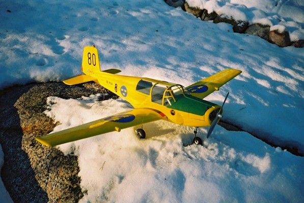

                          När jag lägger in bilder i byggtrådar brukar ja använda "Infoga bild" i menyn ovan och då hamnar bilden som en infogad miniatyr.
Namn: Sk50 i snön 2003.jpg
Visningar: 2
Storlek: 66,9 KB
                          Hur skall jag göra för att få den som stor bild direkt?
