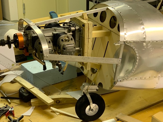

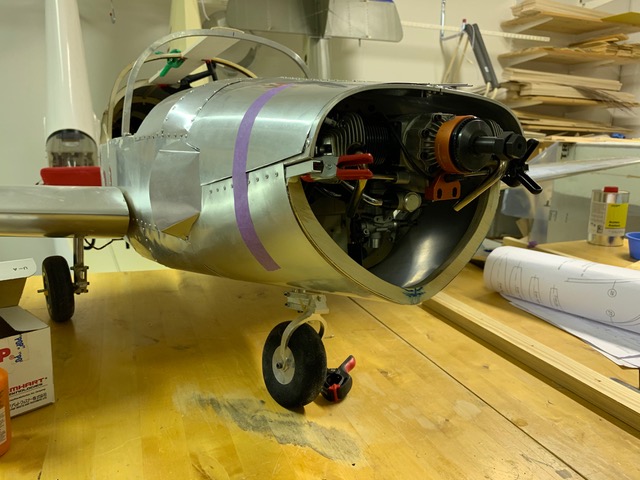

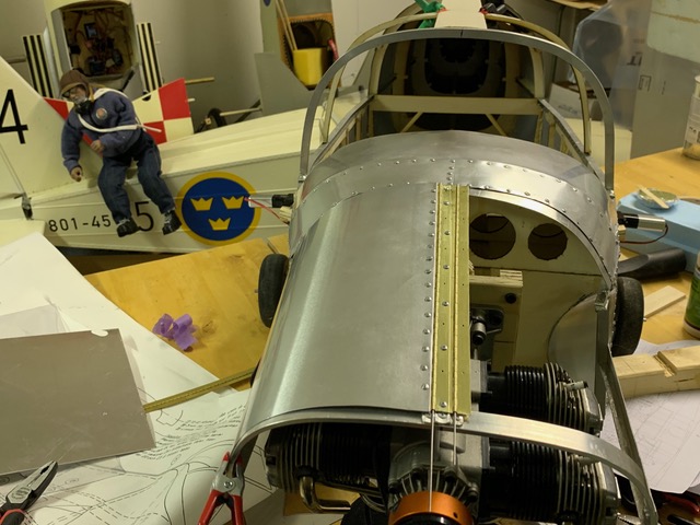

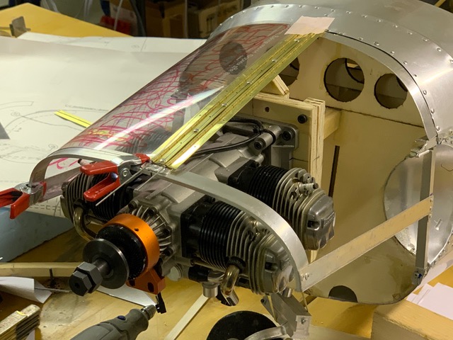

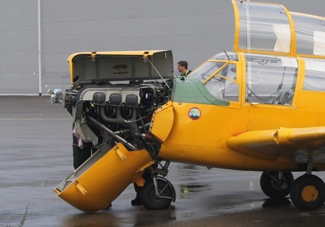

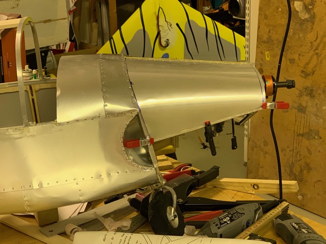

      Det går lite framåt och jag lyckas nog tillbringa ungefär 1 tim/dag i bygglokalen. Just nu är det fronten som är i focus. Tänkte försöka göra kåporna öppningsbara på ungefär samma sätt som på originalet. Övre delarna öppnas som måsvingedörrar och den undre halvan som en "tappad haka".
      Använder genomskinlig plast för att göra mallar och kan då rita längs strukturer som syns igenom. Sedan används plastmallen för att skära/klippa plåtdelarna. Det röda "kladdet" är bara för att plasten skall synas på bild.

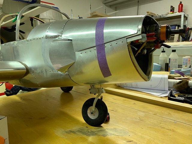

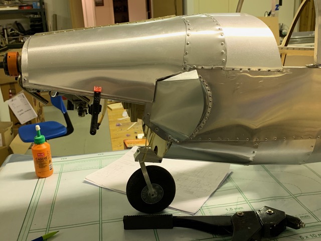

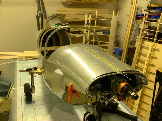

        Ny rapport - båda "måsvingarna" på plats och även gälarna. Dom är lite större än skala men jag tror att det behövs ett bra utflöde för att få kylning av de bakre cylindrarna.
        Med vänlig hälsning,
        Kjell

                        Hej Kjell jag ser att du gjort en miss......... det saknas 2st cylindrar i övrigt är det ett imponerande hantverk som vanligt när du bygger, ska bli kul att se den flyga till sommaren:applouse::applouse:

                          Du har rätt, tappat bort 2 cylindrar...Min förebild är SE-LCD och den har följande data:
                          SE-LCD
                          Typ: SAAB 91C Safir
                          c/n: 91.401
                          Tillverkad år: 1960
                          Motor: Lycoming 0-435-A 6 cyl
                          Om det varit en Saab 91D hade det funkat med 4 cyl för den hade en Lycoming 0-360-A1 med 4 cyl...Shit happens!

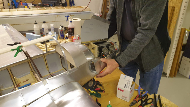

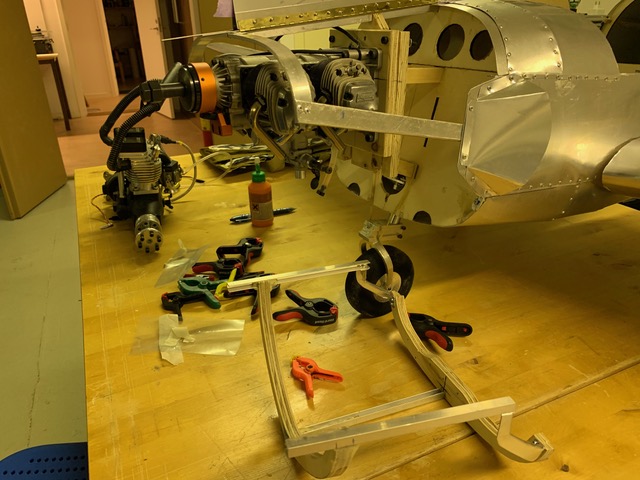

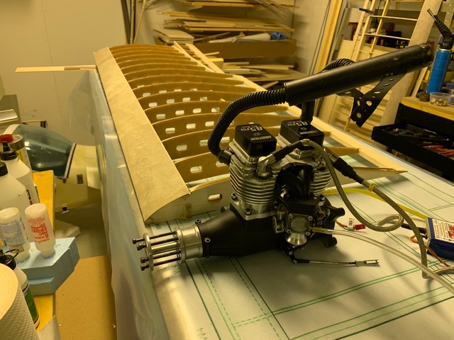

                              Har överlevt julen och nu stängt ner "Nilssons B&B" som toppat med 21 gäster! Alltså back to business och har tillbringat en stor del av dagen i bygglokalen och jobbat med undre delen av noskåpan. En blandning av plywood, aluprofiler och offset-plåt.
                              Sticker också emellan med ett sidoprojekt...
                              En av kompisarna som delar lokalen roade sig lite med sin DJI Mavic
                              Resterande delen av nosen får bli glasfiber/kolfiber/epoxi på en engångsplugg av cellplast.
                              Med vänlig hälsning, Kjell
