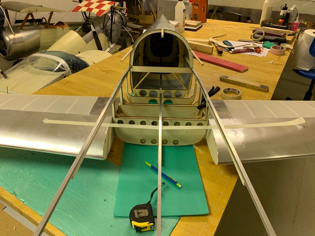

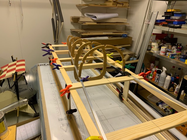

          #94
          Ser ut som du har aluminiumprofiler till hjälp, smart isåfall, förmodar att dom sitter där tills du limmat trälisterna.

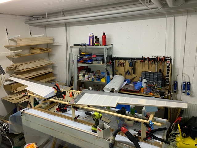

            • 2012
            #95

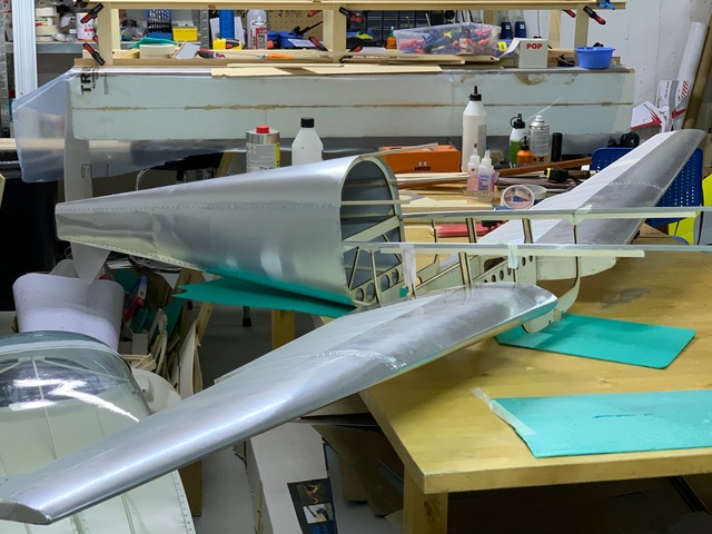

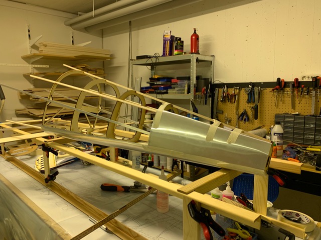

            Lasse, du har rätt om aluminiumprofilerna men jag kommer att låta dom vara kvar även i den färdiga kroppen. Positionen blir som underkant i det glasade partiet. Det är en U-profil och den är ganska lätt och ger bra stadga.

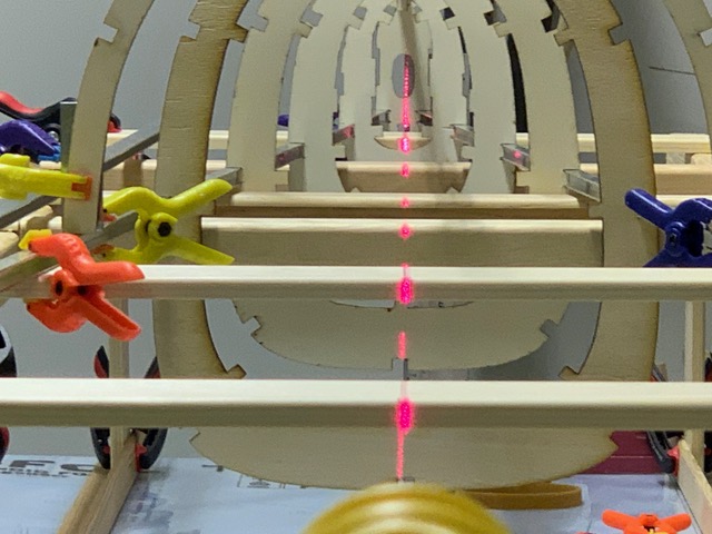

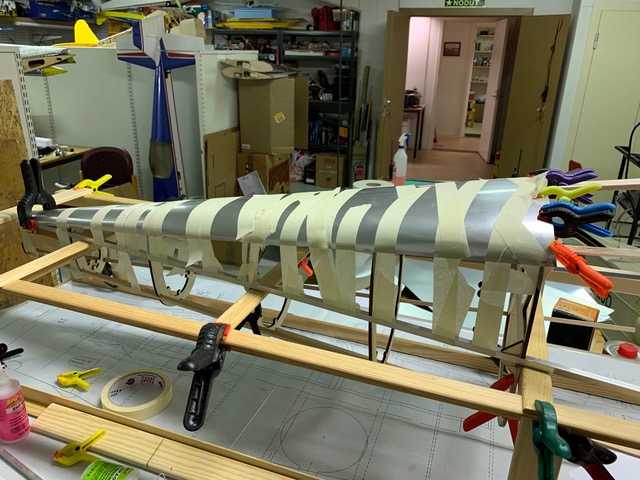

            Fyller på med en bildserie igen:
            Uppriktad i jiggen med laser.
            Botten upp - plåten förbjöd och limmad.
            Limmar med PU-lim på fuktad plåt vilket ger lite skum runt limytorna.
            Sidoplåt till bakkroppen på gång.

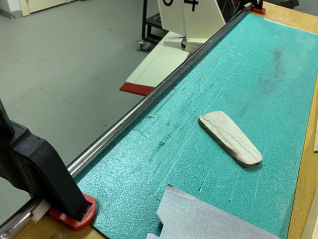

            Använder röret som stöd vid böjning av plåtarna. Golvunderlägget som skydd och mjukt mothåll. Balsabiten lagom mjuk för att gnugga lite över plåten på röret få att få lagom kutvatur.

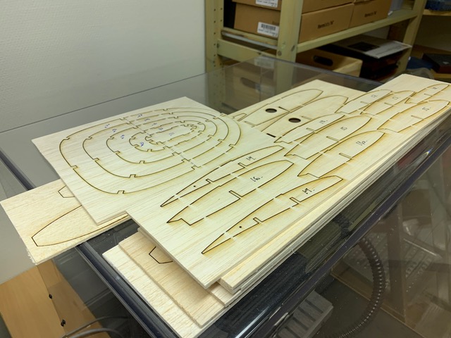

            Parallellt med att jag skär delarna till min 1/4 Safir gör jag också delar för en Safir i skala 1/5 åt en annan byggare....

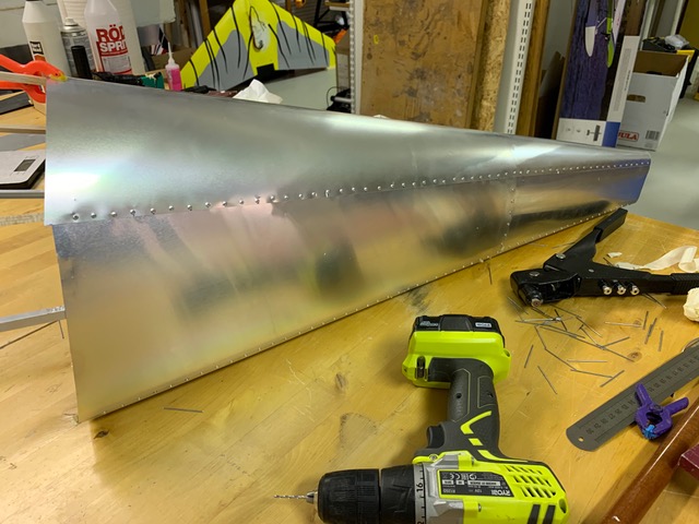

                    Jag har byggt två små Safirer tidigare.
Namn: Sk50 i snön 2003.jpg
Visningar: 2
Storlek: 66,9 KB
                    Det lockar nu att ta fram ritningen på Safir i skala 1:5 som jag köpte av Tjålle för många år sen.
                    MFI 9 och jag följer bygget...
                    Lars N

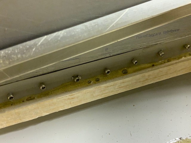

                      Har haft några timmar i bygglokalen även idag och dels börjat nita lite skarvar på de plåtar som är limmade. Det är nog bra att göra detta lite varefter annars blir det väldigt många nitar att göra i ett sträck på slutet.
                      Så här blir det på insidan. Försöker ha nitraderna vid sidan om listerna i skelettet.

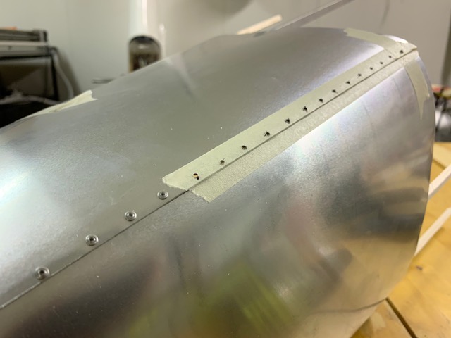

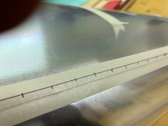

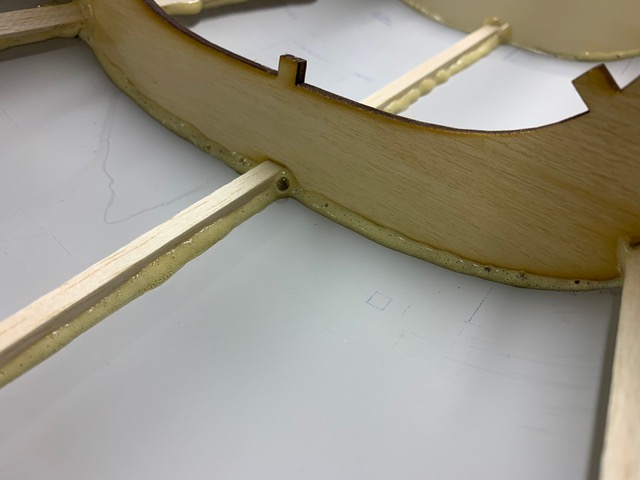

                          Här kommer proceduren jag använder:
                          Sätter PU-lim på spant och lister där plåten skall limmas men inte i skarvarna mellan plåtar. Då slipper jag att limmet skummar ut i skarven för då sitter det väldigt fast och blir svårt att få bort utan noggrann slipning vid skarven. Både jobbigt och tråkigt. Lägger så plåten på plats och fixerar med maskeringstejp. Tejpar också skarven och ritar upp var nitarna skall sitta.
                          Borrar sedan hål (2 mm) genom tejpen.

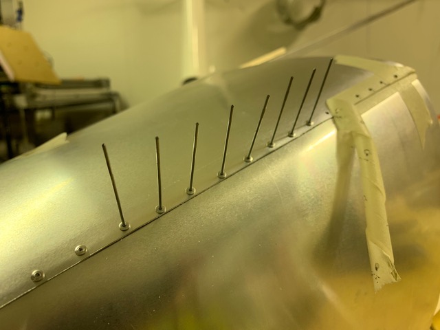

                          Tar bort tejpen och sätter nitar. Gör en bit i taget annars kan det lätt bli förskjutningar och bucklor i skarven.
                          PU-limmet behöver många timmar för att härda så nu är det bara att lägga åt sidan och fortsätta med något annat moment.

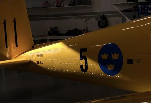

                          Hela bakkroppen "inplåtad" med funktionella nitrader. Skall sedan till fejknitar men det får bli senare...
                          ..och så här ungefär skall det se ut. Tyvärr är mina nitar inte riktigt skala 1/4 men de är de minsta popnitar som finns på marknaden. Svåra att få tag på, bara en tillverkare i världen som det verkar. Fick just hem 2000 nitar från en tysk leverantör så nu klarar jag mig ett tag.

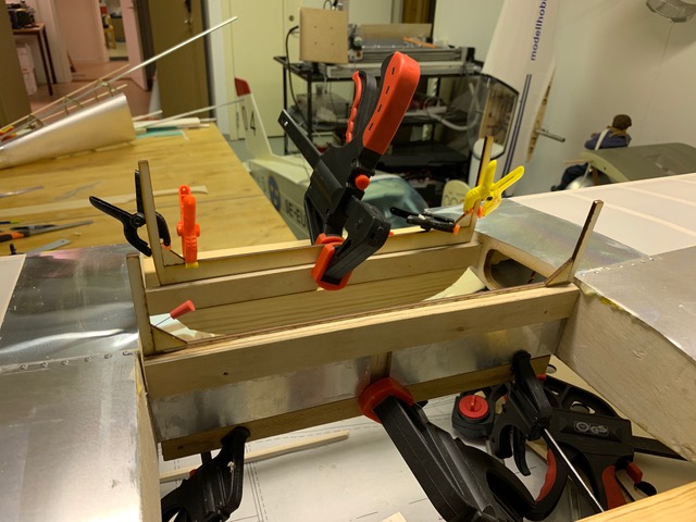

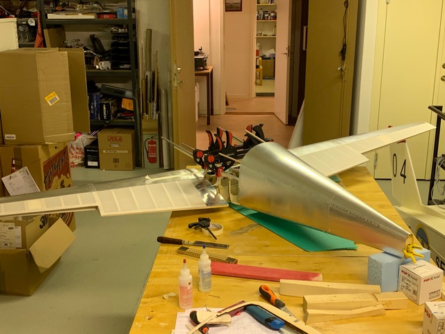

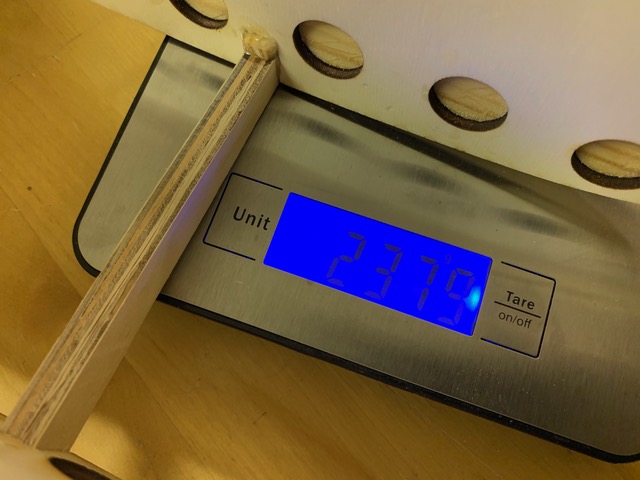

                                Mera bilder...
                                Spanten för vinginfästning inmätta och...
                                ...limmade.
                                Man börjar kunna ana att det ska bli en Safir.
                                Vikten så här långt.
                                Med vänlig hälsning,
