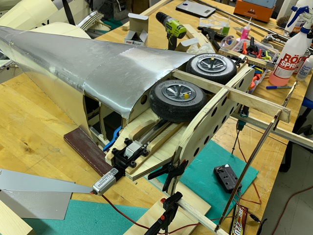

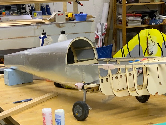

          Dagens uppgift blev att få till ställen så att jag kan fortsätta att sätta plåtar framåt...
          Med vänlig hälsning,
          Kjell
          Tillägg: Tittade just på bilder av förebilden och inser att jag måste vända ställen. Länkarna skall vara vända framåt och inte bakåt som jag gjort.

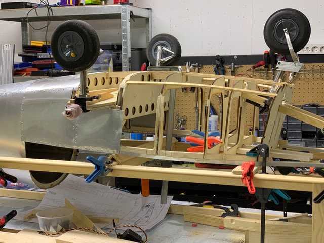

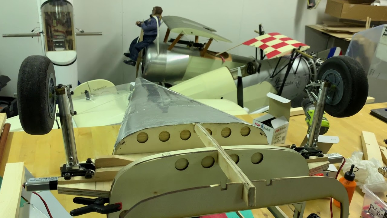

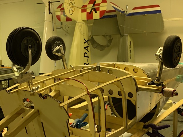

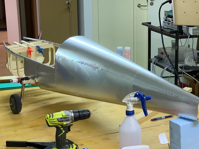

                          Lite nya bilder...Nu står hon på egna ben och ställen är vridna så att länkarna pekar framåt och så har det kommit dit några plåtar till och lite spant framåt. Planen är att hela det glasade partiet kommer att bli avtagbart för bra åtkomst till innanmätet.
                          Kjell
