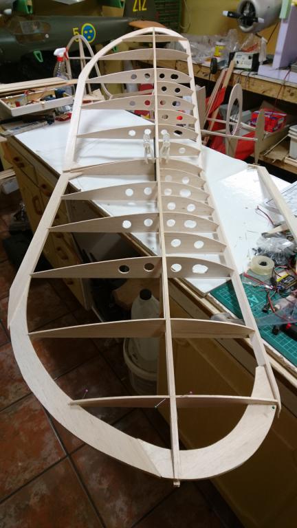

        I alla fall, några lister senare...
Namn: DSC_0102.jpg
Storlek: 39,2 KB
ID: 510688 Klicka på bilden för större version
Namn: DSC_0104.jpg
Storlek: 42,1 KB

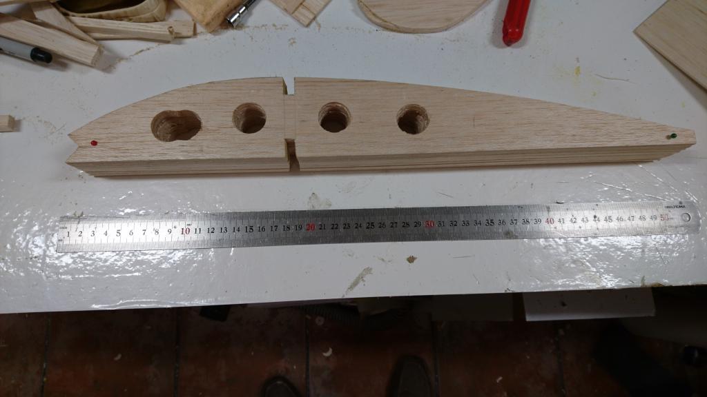

          Stoora spryglar blir'e, allså....
Namn: DSC_0107.jpg
Storlek: 58,6 KB

Namn: DSC_0115.jpg
Storlek: 54,3 KB

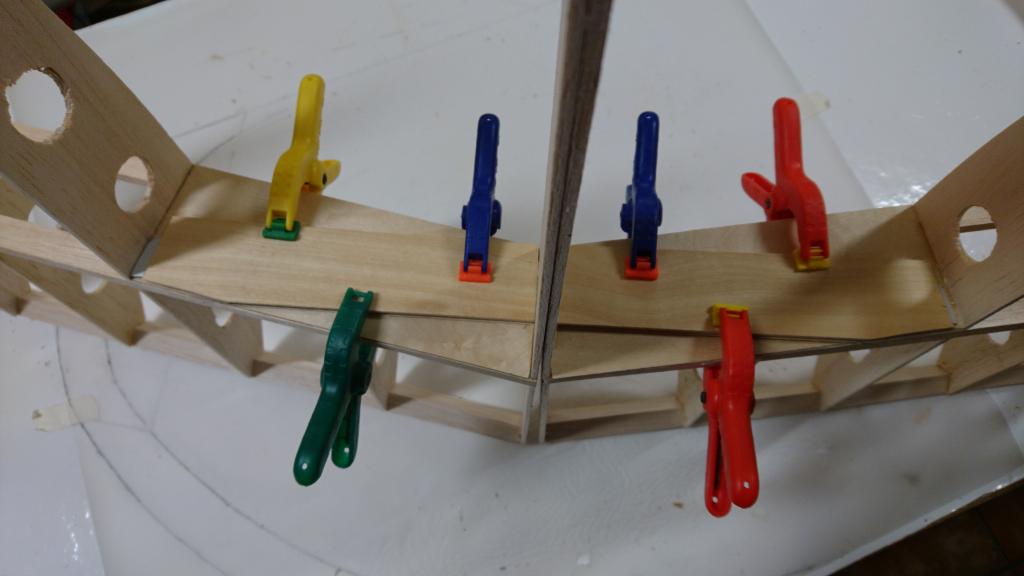

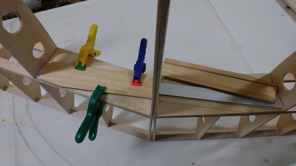

                        "Vingstål" i 2x20 mm aluminiumbalk...
Namn: DSC_0120.jpg
Storlek: 42,7 KB
ID: 510713 Klicka på bilden för större version
Namn: DSC_0121.jpg
Storlek: 41,6 KB
                        I glappet mellan sprygel och plyfa-hylsa ska det limmas in 'ändstopp' så att inte vingstålet trycks genom sprygeln.
                        Kommer nog att bli någon form av låsning mellan vinghalvorna på undersidan av vingen.

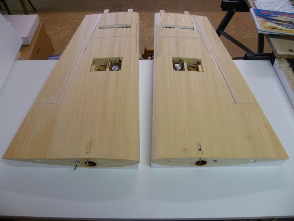

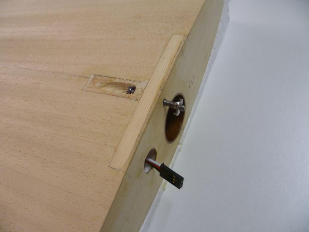

                            Hej Thomas,
                            Du skrev: "Kommer nog att bli någon form av låsning mellan vinghalvorna på undersidan av vingen."
                            Med den V-formen på vingarna passar det bra med en låsning som jag har hämtat från något av gurun Ivve's mästarbyggen.
Namn: Yttervingar rot.jpg
Visningar: 2
Storlek: 52,9 KB
ID: 510715Klicka på bilden för större version
Namn: Yttervingar fäste.jpg
Visningar: 2
Storlek: 45,6 KB
                            Detta är cellplastvingar med ändspryglar av tunn plywood. De skall bli yttervingar till mitt Catalina-bygge. Mellan dem blir det en mittvinge med de två motorerna. De två vingarna på bilden skall alltså inte passa mot varandra.
                            En förstärkningslist av furu syns på bild 2. Pressmuttern som hänger ytterst på den snedställda skruven skall sitta i motsvarande förstärkning på mittvingens ändsprygel.
                            På Big Bug kan du limma hårdträbitar för skruv och mutter mot vingbalken under "vingstålslådan". Tack vare V-formen tror jag att du kan ha en lång skruv som går horisontellt mellan vingarna. Ett enklare alternativ är förstås någon form av klämma eller U-beslag som går upp i hårdträbitarna.

                              Det var ju en smart lösning, Lars!
                              Detta skulle jag nog lätt kunna applicera på Buggen....
