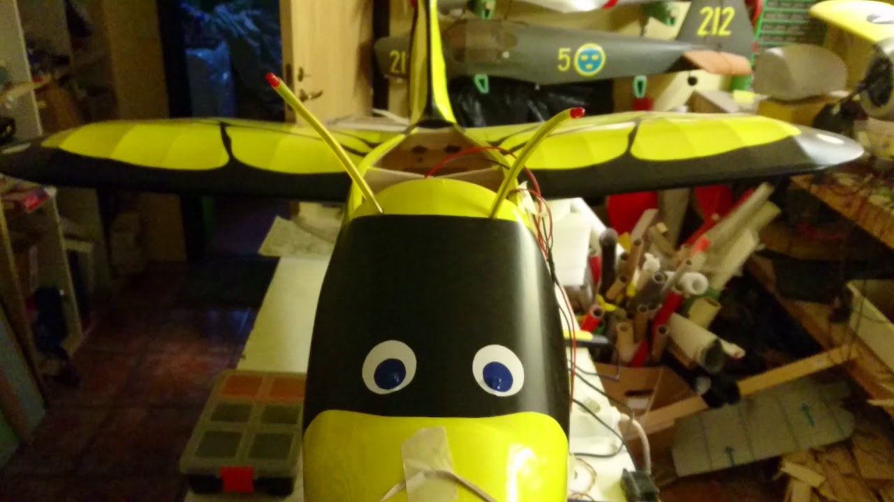

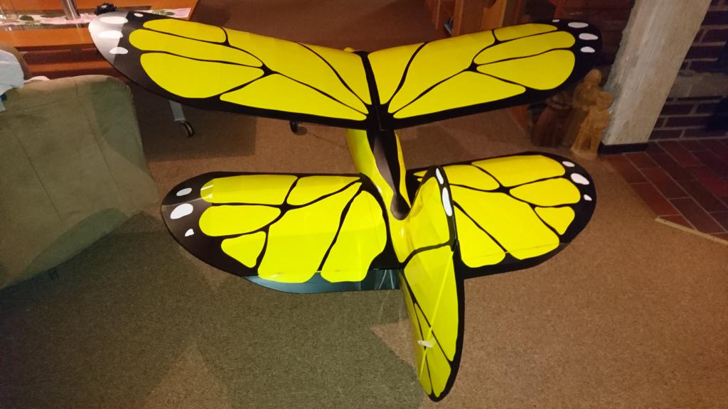

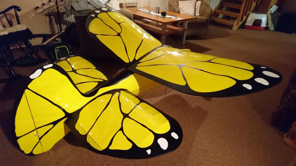

    Nu är vingarna och kroppen snart färdigdekorerade...

      Snyggt som attan blir det! Ska bli kul att se denna roliga flygmaskin i luften!
      //Fredrik

        Vilken skönhet

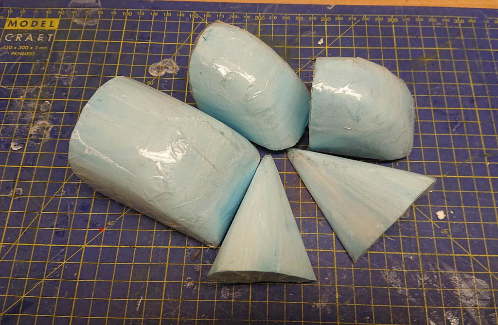

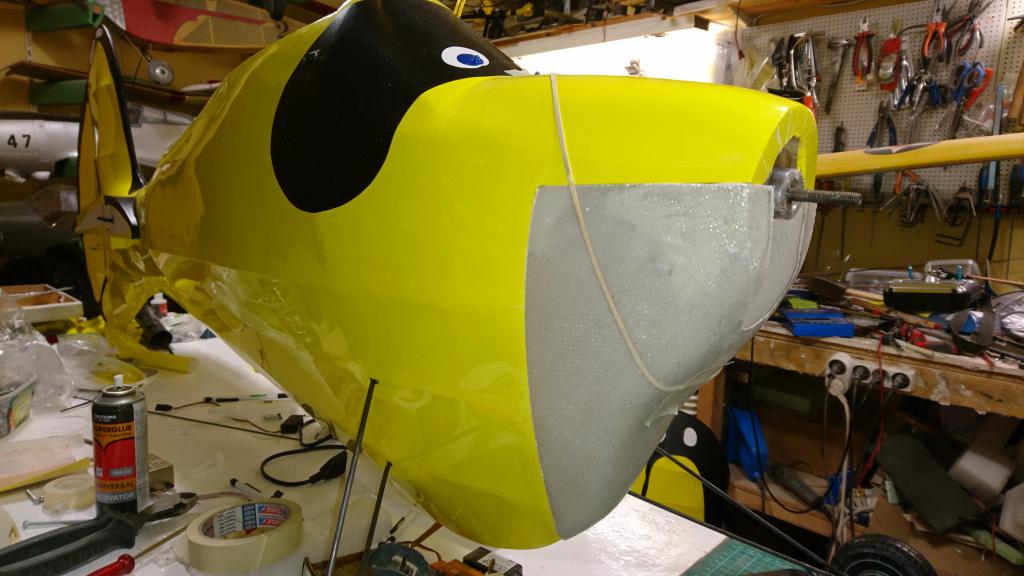

                Lathet kan betala sig...
                Först slipade jag till en plugg i XPS-frigolit.
                Denna plugg var tänkt som 'förlorad plugg', så jag behandlade den inte ett dugg.
                Två lager Biltemas glasfiberväv (100 gram?), sen släppte pluggen riktigt fint.
                Knappt några rester att 'acetona', bara lite lätt slipning!
                Motorrummet ska få fästklossar, sen ska pluggen bara passas in, ta upp utsläppshål och finspacklas...

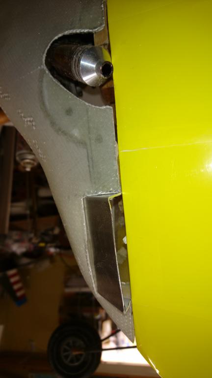

                  Avgas- och kylluftsläpp...

                    Alltså, om man använder XPS (lila cellplast?) så behöver inte pluggen vara förlorad. Går den att använda två gånger om dess form har släppande vinklar?
                    Nu är jag nyfiken på hur vingarnas undersidor ser ut...
                      #85
                      Mja, bearbetar man pluggen med spackel, lack, vax och släppmedel så går den säkert att använda ett par gånger.
                      Men avsikten är ju då egentligen att få en slät fin 'innerform' att gjuta originalkåpan i.
                      Lämpligt om man ska göra flera kåpor med samma utseende.
                      I detta fallet så bröt jag loss pluggen, yttersidan blir ju grov, med den ska spacklas upp med finspackel och lackas...

                        Jag brukar dra på packtejp på pluggarna. Då går det att göra flera gjutningar. Har gjort bafflingar till lite olika modeller och som mest har jag gjort 4st gjutningar med pluggen intakt.
                        /Ulf

                            Inga bilder just nu men Loppan är i det närmaste flygklar.
                            Motorkåpa färdig.
