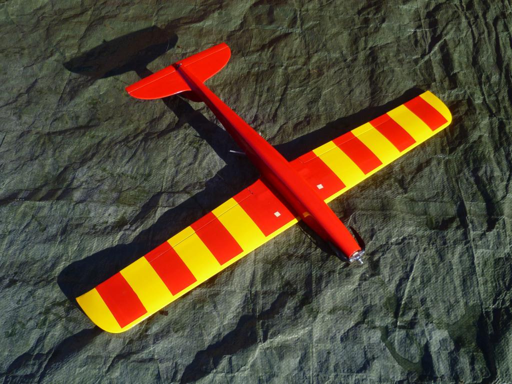

                #67
                Den fjärilen blev ju riktigt läcker!:applouse::cheerful::dance3:
                Stryk på svarta eller röda remsor på undersidan så blir den också giftig!
Namn: Hipster buk.jpg
Visningar: 2
Storlek: 148,1 KB
                Typ så här.

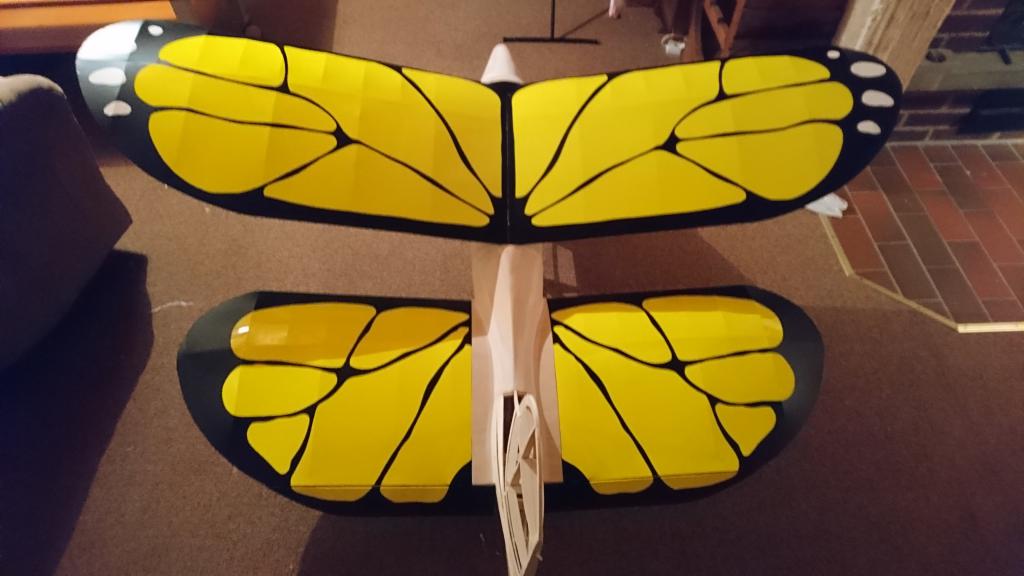

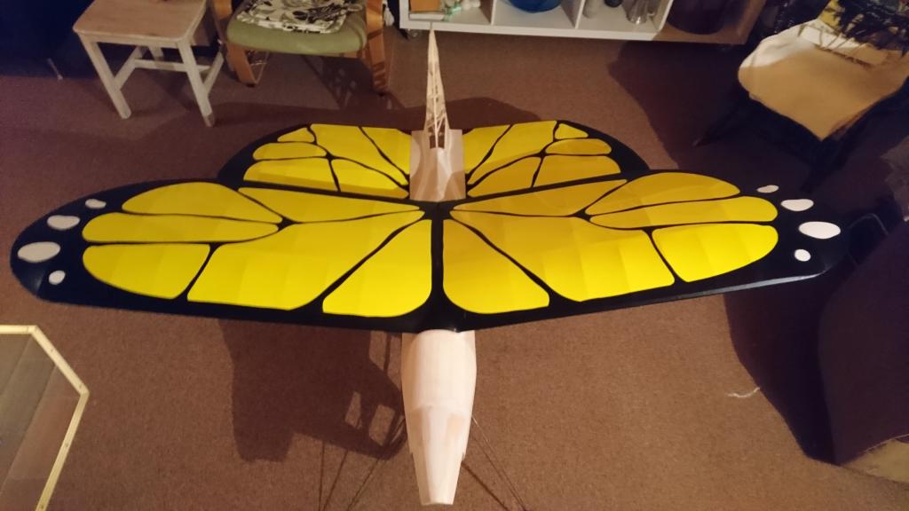

                  Blev lite suddiga bilder i skumrasket, men nu får ovansidan på vingarna vara klara.
                  Bara ett par vita prickar på bakre vingen återstår.
Namn: DSC_0197.jpg
Storlek: 59,0 KB
ID: 510889 Klicka på bilden för större version
Namn: DSC_0200.jpg
Storlek: 60,2 KB
ID: 510890 Klicka på bilden för större version
Namn: DSC_0201.jpg
Storlek: 59,7 KB

                    #69
                    Det där blir himla stiligt! :thumbup:
                    Jag anmäler mig som frivillig sedvanlig premiärfilmare
                      #70
                      Mja, denna premiären håller nog inte så hög hastighet, så du hinner nog med....

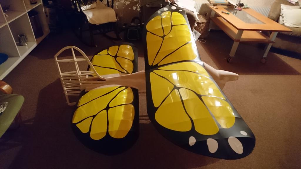

                        • 1375
                        #71
                        Ser ruggigt läckert ut!!
                        Hur lyckades du få dit det svarta utan att det havererade?
                        Använde du Appliceringsfolie?
                          #72
                          Mattsvart kontaktplast.
                          Först lade jag ett smörpapper över ena vinghalvan och ritade ut mönstret.
                          När jag var nöjd så kalkerades linjerna över med gammalt hederligt kalkerpapper på baksidan av kontaktplasten.
                          Sen fick jag lägga linjerna uppochner på nästa plast och göra en spegelvänd kopia till andra vinghalvan.
                          Vingen sprutades med vatten med en gnutta diskmedel.
                          Därefter lades de svarta partierna på vingen, vattnet gjorde att jag kunde efterjustera linjerna innan alla (nästan i alla fall) luftbubblor pressades ut.
                          Småjusteringar gick att göra med en varm hårtork.
                          Inte speciellt svårt, men lite tidskrävande.
                            • 1375
                            #73
                            Ok, trodde inte det gick att göra så stort arbete med diskmedel?
                            Kul att det gick bra. Fint blev det.
                            Följer med spänning fortsättningen.

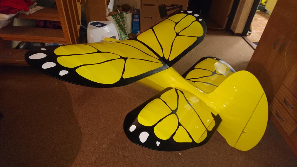

                                #75
                                Jo du Lars, du har kanske rätt i dina funderingar.
                                Men jag skrev nog lite slarvigt i nåt tidigare inlägg, framvingen HAR ett par graders mer positiv riggningsvinkel än bakvingen. Hoppas det hjälper för flygegenskperna.
                                I alla fall, nu är det dax att dekorera kroppen lite...
Namn: DSC_0203.jpg
Storlek: 67,9 KB
