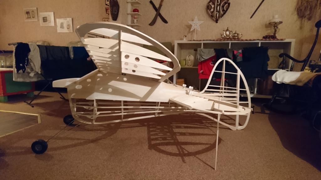

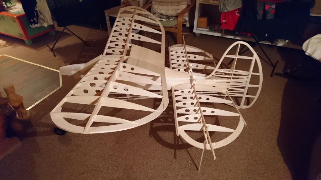

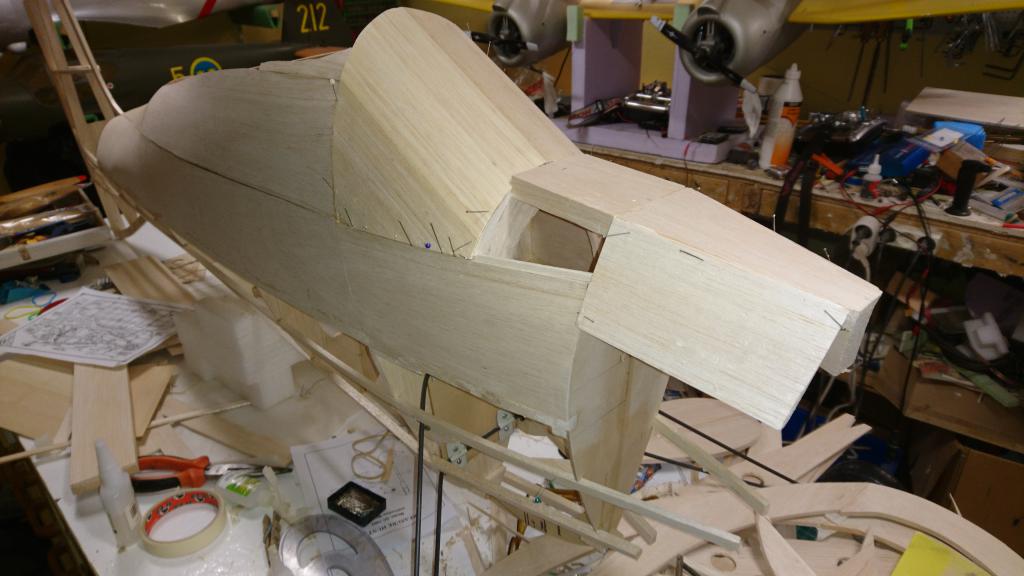

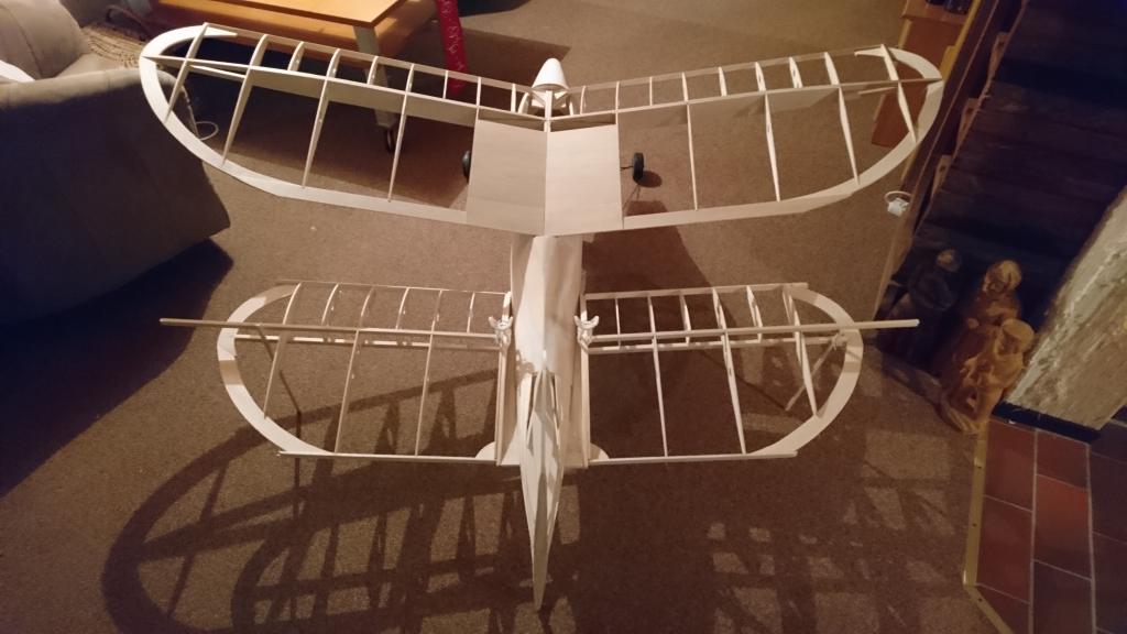

    Så har Bug'en fått ett par ben, eller ska man kalla det tentakler??
Namn: DSC_0128.jpg
Storlek: 60,9 KB
ID: 510740 Klicka på bilden för större version
Namn: DSC_0127.jpg
Storlek: 78,6 KB

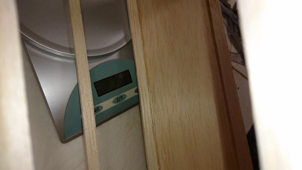

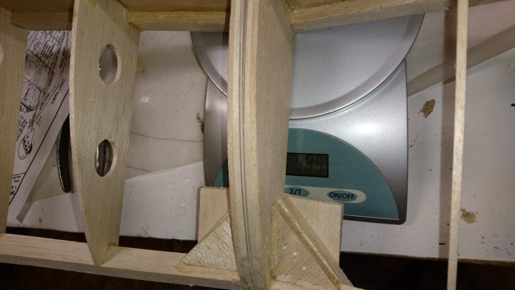

    585 gram vinge, och 768 gram kropp. so far... (syns lite dåligt)

      Det här är verkligen 'Old School'!
      Stora klossar som ska slipas till rätt form....
Namn: DSC_0139.jpg
Storlek: 70,9 KB
        "Sand to shape"?
          Typ...

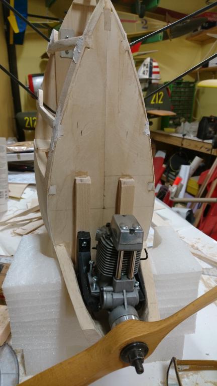

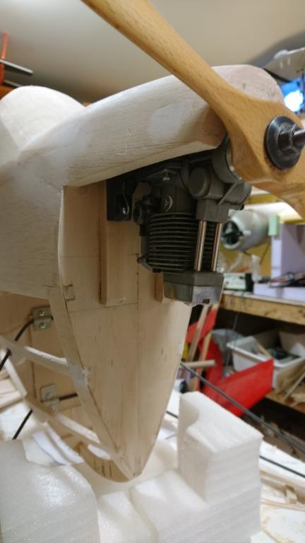

            Det var en hel del hårda ord, men motorn kom på plats till slut...

            Nu ska motorutrymmet epoxi-plastas.

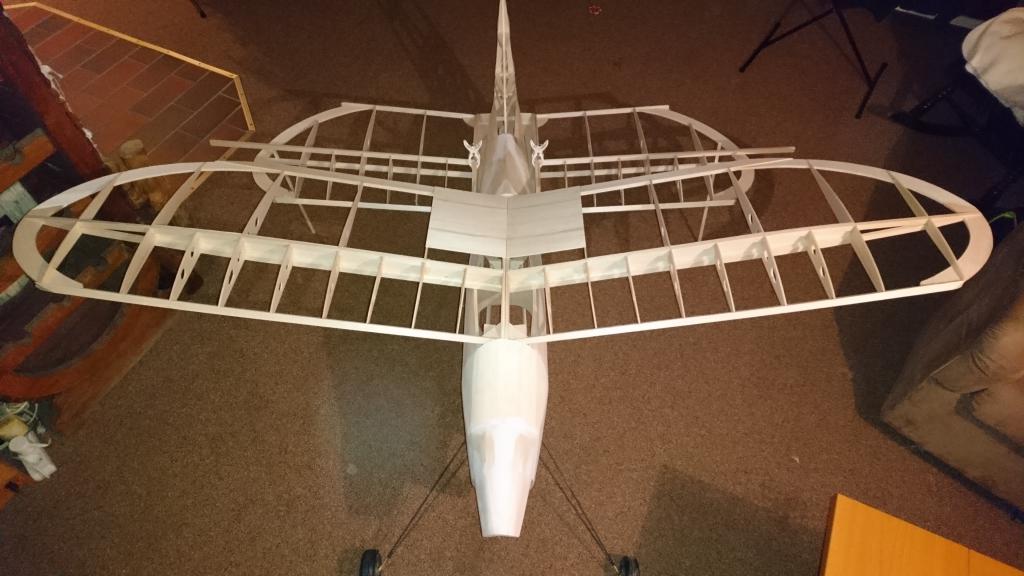

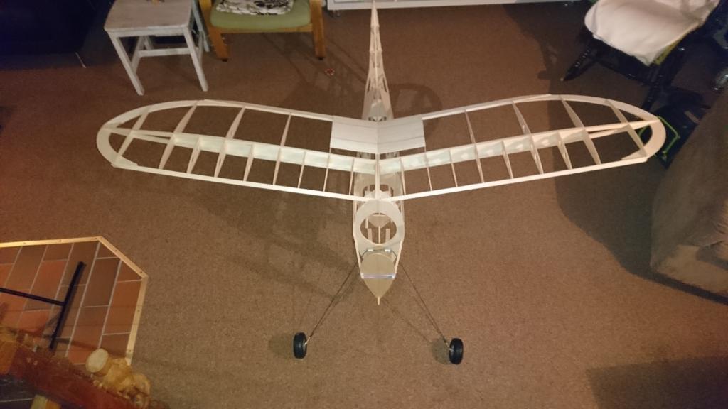

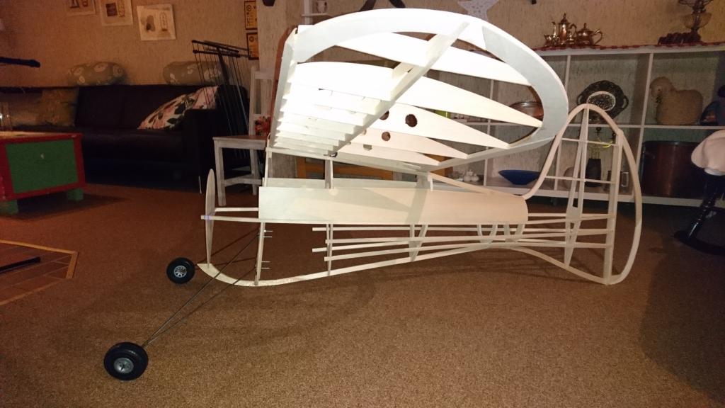

              Långt ifrån färdig, jag var bara tvungen att sätta ihop 'insekten' för att se hur den kommer att se ut...

                    Aha,
                    Såå skall bakvingen sitta!:icon_super:
                    Då kan det nog vara bra att ha elevon ifall sidrodret, vid hög anfallsvinkel, kommer i turbulens bakom bakvingen.

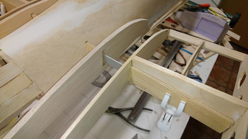

                            Anslutning för bakvingen fixad!

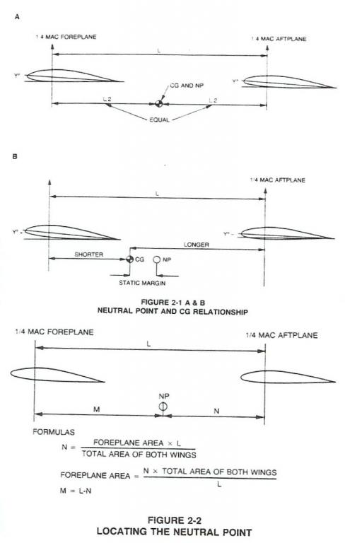

                                På en Tandem Wing måste man räkna med att båda vingarna bär. Om inte bakvingen bär kommer stjärten att sjunka, farten att minska och sen bär ingen vinge...
                                Man börjar med att beräkna Neutral Point (NP).
Namn: Neutral Point.jpg
Storlek: 31,0 KB
                                och sen placerar man tyngdpunkten c:a 15 % av huvudvingens korda längre fram än NP. Lägg märke till den enkla formeln
                                Framvingens yta x avståndet mellan vingarnas Aerodynamiska Centrum
                                N = ----------------------------------------------------------------------
                                Total yta av båda vingarna

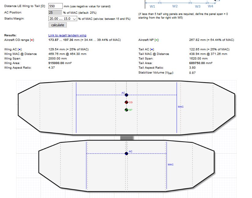

                                Trots att det är enkelt att beräkna NP själv så gjorde jag en beräkning med hjälp av CG-kalkylatorn på http://www.ecalc.ch
                                Jag använde verktyget cgCalc som är det andra verktyget under Toolbox.
                                Med värden som på ett ungefär motsvarar måtten på Knubbis fick jag detta resultat:
Namn: Tandem Wing.JPG
Storlek: 69,8 KB
                                Rekommenderad CG blir alltså 35-40% bakom framvingens framkant. Framvingen skall alltid ha lite högre ytbelastning än bakvingen. Detta för att framvingen skall stalla först om farten blir för låg. Planet dyker då och farten ökar så att båda vingarna kan bära igen.
