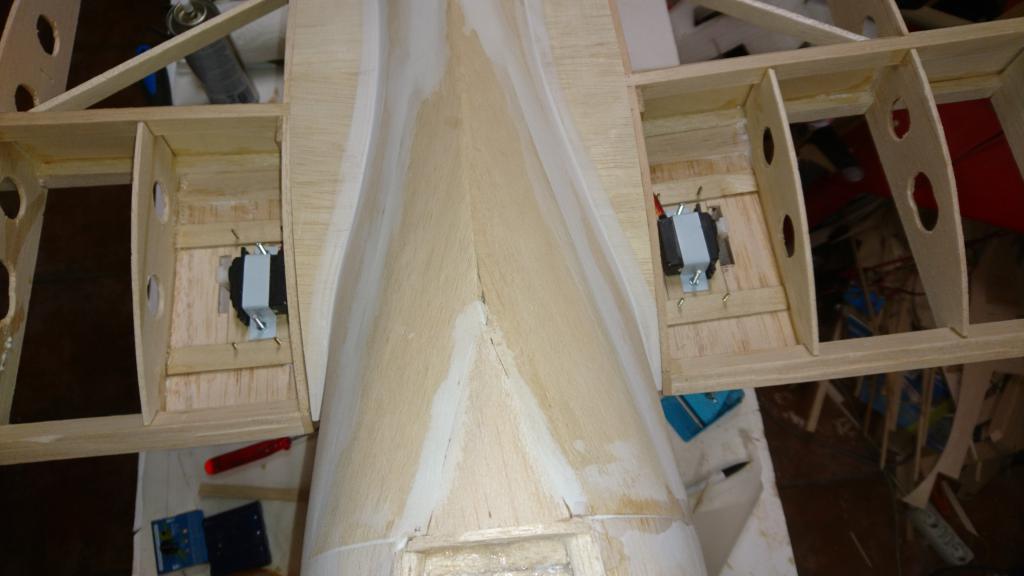

        #48
        Skev-höjdroderservon installerade i bakvingen!
        Blir deltamix på dessa...

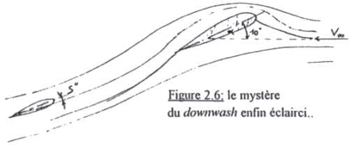

          Hej, jag har nu läst och funderat.
          Det är tankarna bakom inlägg #17 och #18 som har fått mig att fundera på nedsvepet(downwash)[déflexion].
          Jag läste Andy Lennons litteratur och förstod att nedsvepet från framvingen gör att bakvingens lyftkraft minskar. Lennon gav mig inte någon tydlig bild av hur det fungerar för en tandem wing. Vännen Harald hjälpte mig att hitta fransk litteratur om Le Pou du Ciel där Philippe Balligand i http://pouduciel.free.fr/trucs&astuc...balligand.html också visar att nedsvepet från framvingen gör att bakvingens lyftkraft minskar.
          Jag är usel på franska men gjorde google-översättning på en del av texten. Sen redigerade jag så att facktermerna blev begripliga och resultatet återfinns nedan. Mycket intressant arbete, tack Thomas och Harald!
          Grejen är att man med ett tandemvingat plan måste tänka på vad som händer när planet plötsligt kommer i dykning. Då kommer framvingen att sluta bära, vilket leder till att nedsvepet mot bakvingen upphör och bakvingen får då bättre lyftkraft. Något måste göras för att det inte skall sluta med lodrätt dykning mot marken. Jag hade tankar på att flytta tyngdpukten(CG) bakåt. Det funkar förstås just när framvingen inte bär men i normal flygning blir stabilitetsmarginalen för liten. Det kan leda till att framvingen vid låg fart inte stallar, vilket den skall, före bakvingen. Kärran går då i superstall och det slutar som för JAS över Riddarfjärden i Stockholm. Min andra tanke var att sätta stora elevon bakom de servon som Thomas nyss har installerat. Då kan man med ett rejält höjdroderutslag få upp Knubbis ur dödsdykningen.
          Jag tror att Balligand har lösningen, beskrivet med mer elegans. Mycket att läsa här och ännu mer, på franska, i länken ovan:
          Denna koefficient beror på profilen som övervägs (det finns "brantare" profiler än andra), på geometri ("styvhet"
          töjning, tvärtom pilen "böj"), men speciellt på avböjningen av flöde på baksidan på grund av den främre ytan (fig 2.6):
          när aggregatet tar 10 ° incidens ser frontflänsen lite över 10 °, den bakre vingen ser bara ca 5 °. Med den här
          avböjningen(nedsvepet) (downwash för anglosaxarna) reduceras koefficienten dCzar / da på den bakre vingen med
          nästan hälften av den främre vingens dCzav / da, alla andra överväganden åt sidan (ytor relativ, profil, förlängning, ...).
Namn: fig2-6.gif
Storlek: 17,7 KB

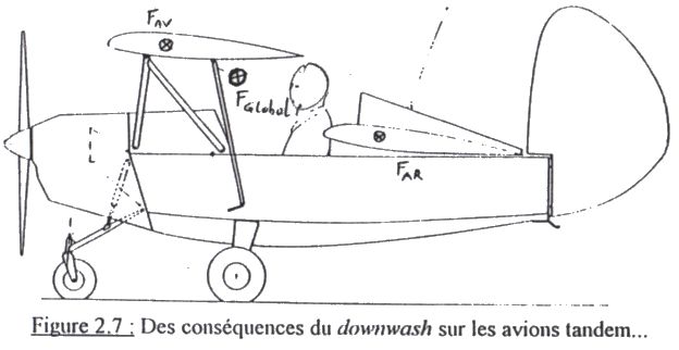

          Om vi ​​tillämpar ovanstående formel på ett tandemplan där de två vingarna skulle vara exakt samma (du kan se var jag
          kommer ifrån ...) får vi det globala fokuset(neutrala punkten NP?). F är inte bara halvvägs mellan de två Fav och Far
          foci(NP)
          av varje vinge, men mycket mer framåt (fig 2.7). Om du inte tror på mig, fråga bara i formeln
          Sav = Sar och dCzar / da = 1/2 * dCzav / da, och gör en liten ritning.
          Med andra ord, eftersom du nödvändigtvis måste placera CG framför det globala fokuset(NP), förstår du omedelbart att
          främre vingen är nödvändigtvis mer lastad än den bakre vingen. Vårt kriterium för stabilitet "CG framför fokus" är att
          "lasten som bärs av framvingen är nödvändigtvis större än den som bärs av den bakre vingen, när de två vingarna är
          identiska".
Namn: fig2-7.jpg
Storlek: 25,6 KB
          På en tandem med olika vingar, till exempel en HM 293 Pou Du Ciel, är detta resonemang fortfarande giltigt, för att
          ersätta begreppet absolut belastning med relativ belastning, dvs belastningen per kvadratmeter yta. Vårt kriterium blir
          därför:
          "Vingbelastningen (per kvadratmeter) av framvingen är nödvändigtvis högre än av den bakre vingen, på grund av
          stabilitetskriteriet (CG skall vara framför NP, alltså närmare framvingen än bakvingen). "
          Kom ihåg att detta uttalande är sant för alla former av två-vinge, från klassisk anka genom alla intermediära former
          av tandem, inklusive Pou du Ciel.
          Jag ber om ursäkt för att jag är så lång att komma dit, men detta axiom måste förstås helt innan vi kunde fortsätta
          våra reflektioner. Eftersom all fortsättning kommer att spelas på detta gap mellan belastning framåt / bakåt,
          mer exakt deras rapport.

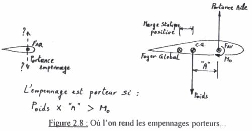

          HÄR KOMMER DET, LÖSNINGEN ÄR REFLEX I BAKVINGENS BAKKANT, DVS UPPÅTTRIM PÅ HÖJDRODRET:
          Förresten kommer du att förstå att om du lägger en svans till en vinge kan du skapa det vridmoment uppåt som behövs
          för balans, flyttar den också det övergripande fokuset(NP) bakåt. Vi kunde därför placera CG tillräckligt bakom
          vingens fokus bara (men alltid framför det globala fokuset) för att göra bakvingen bärande (Fig 2.8).
Namn: fig2-8.jpg
Storlek: 13,3 KB
          En av förutsättningarna för att göra detta är att ha en tillräckligt stor svans, eller tillräckligt långt bakom, annars kommer
          nedgången i det globala fokuset(NP) inte att räcka. Detta är uppenbart på en anka: bakytan (som är här huvudvingen) är
          uppenbarligen bärare. Uppenbart fortfarande på en tandem (Pou du ciel): den bakre vingen är tydligt en bärare. Om du
          fortfarande sänker den bakre ytan (konventionellt plan), kan du fortfarande möta empennagesbärarna, så länge de har en
          tillräcklig yta (Rally: Sempennage = 20% av Saile). Gränsen "spoiler carrier" beror självklart på den statiska marginalen
          och Cmo för vingprofilen.

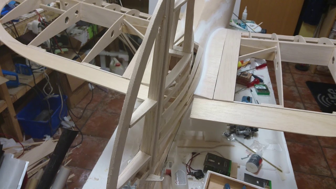

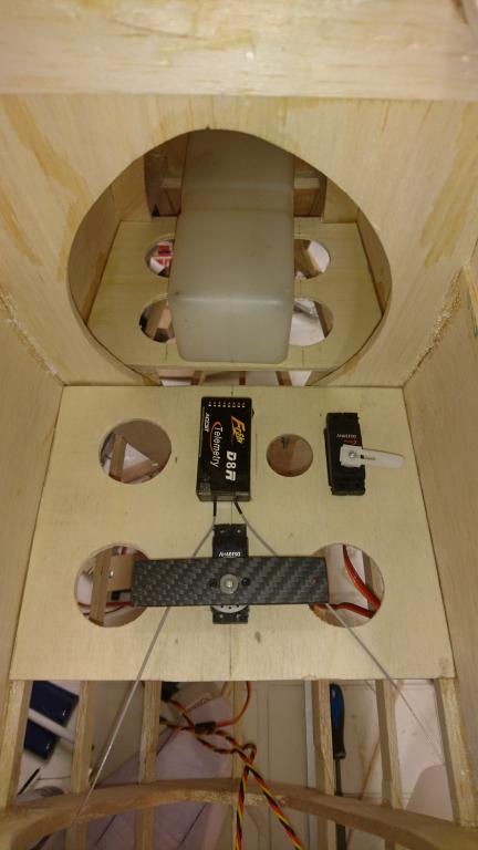

                  Lite mera småjobb som tar sån tid...
                  Servoplatta och tankplatta på plats.
                  Himla gott om utrymme!
Namn: DSC_0175.jpg
Storlek: 35,1 KB

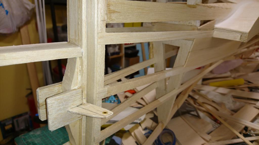

                  Sidorodret har fått ett roderhorn för pull-pull-styrning.
                  Skoningen i hålen är öljetter till servo!
Namn: DSC_0176.jpg
Storlek: 61,0 KB

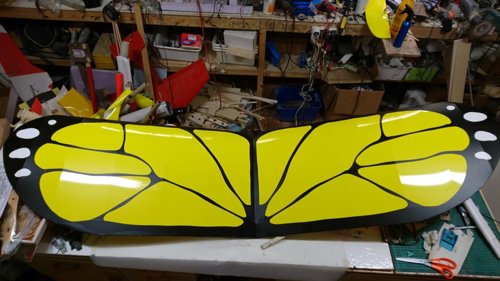

                        Nu får det räcka på denna vingen...
Namn: DSC_0195.jpg
Storlek: 84,2 KB
                        • Balcke
                          • sep 2015
                          • 239
                          #57
                          [ATTACH=CONFIG]67269[/ATTACH]
                          Så jäkla snyggt, hur har du gjort detta?
                            #58
                            Rätt så mycket pill...
                            Gul HK-film, sen svart kontaktplast.
                            Jag gjorde "ramen" först, sen jade jag smörpapper över vingen och ritade mönster tills jag var nöjd.
                            Detta mönster kalkerades över på kontaktplasten.
                            Sen var det 'bara' att lägga kontaktplasten uppochner och rita av på nästa del, så det blev spegelvänt till andra vinghalvan....
