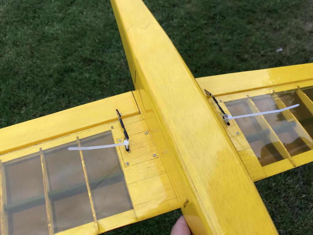

      Har varit ute och testat lite mer idag, kan säga att det är ju en förjävla trevlig kärra
      Det går att flyga otroligt sakta med den, kanske 1/8 gas för att hålla den flytande, går att glida läääänge om man håller spakarna rätt.
      TP ligger ganska rätt på 49-50mm, jag hade inte riktigt vägt in den efter min fastanordning av acket ! Hade lite fluddrande vid vissa farter och det berodde på lite för glappt spel i roderstänger till skeven så får göra det lite tightare. Strips löste det för tillfället

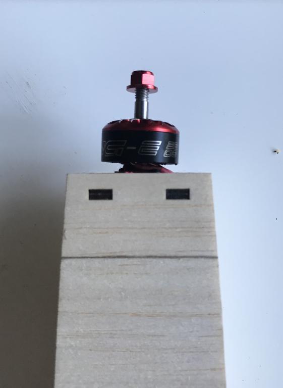

                  Fått lite motorer i lådan ! En av de lite värre är monterade med lite lutning åt höger, 0.9mm brickor. Så snart är kropp nr 2 klar inför slipning

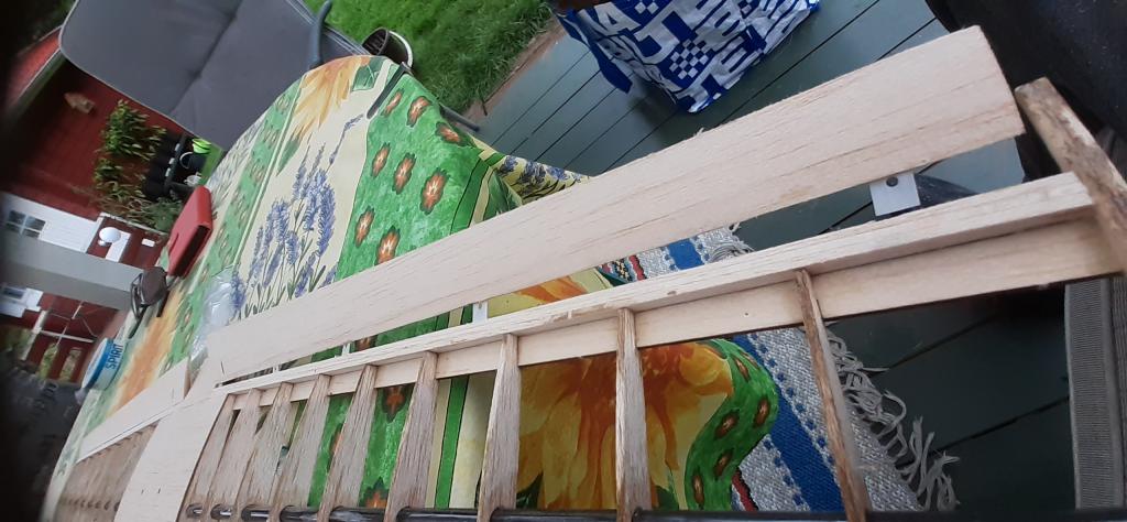

                            Monterat skeven med tunna mylargångjärn som jag delade på. Lägger sedan en remsa klädsel i diket på undersidan och en tunn remsa över skarv mellan vinge och skev på översida.
