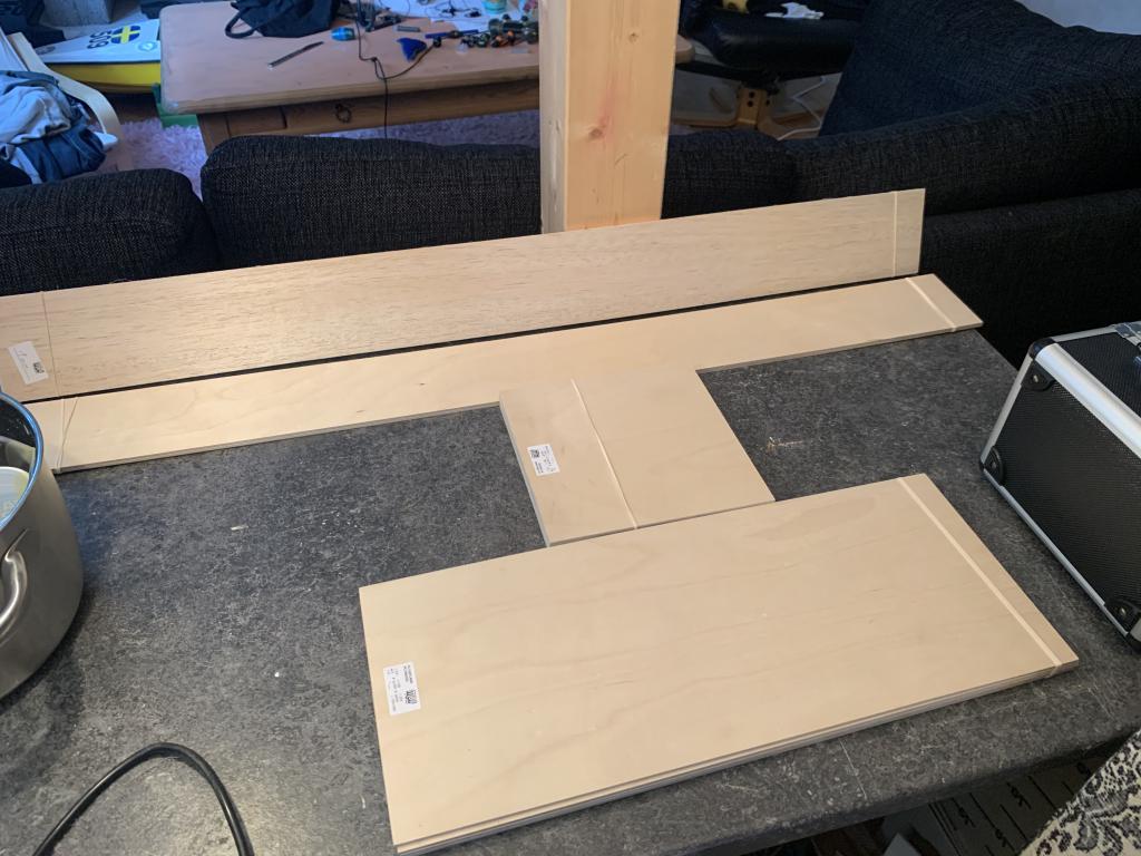

                    Sådär ja lite plywood Och balsa från MBS anlänt

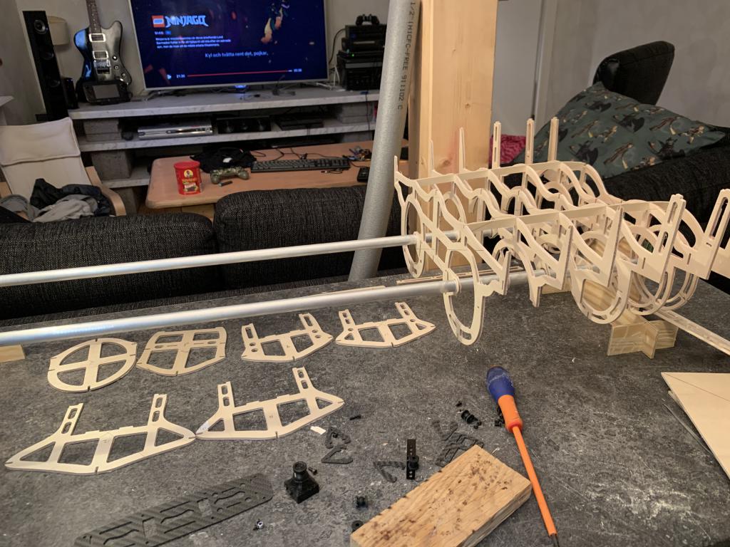

                      Lite har man fått gjort idag, fräsen har jobbat hårt..Nu beställa 500x300mm specialmått plywood från MBS..

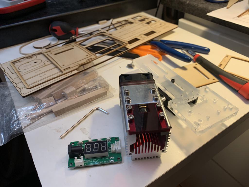

                              Äntligen har min 30watts laser modul anlänt.....Nu ska vi prova skära lite 3mm plywood
