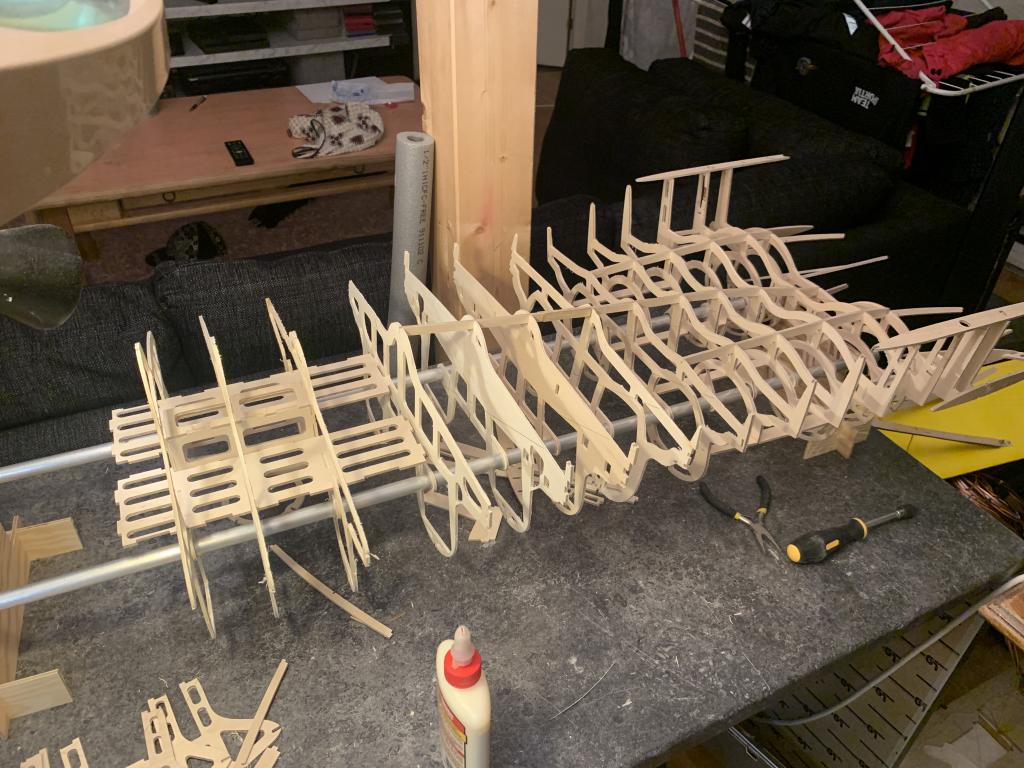

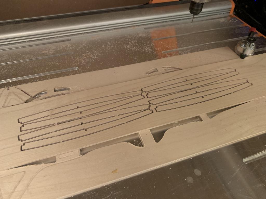

    Då har jag precis fräst ut ribbsen till utblåsen, nu kör jag igång på riktigt...Fiskar gädda väldigt mycke på hösten men nu har vintern kommit till Norrbotten så nu finns tiden att gå (ALL IN) på bygget..Stay tuned for more

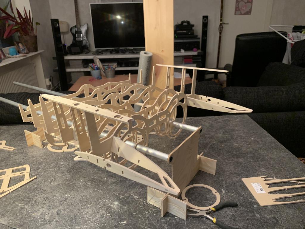

    • OutstandingLures
      • jun 2020
      • 81
      Har varit hemma med Barnen idag, hunnit fräsa och bygga lite.....Kommer ta tid det här bygget då det saknas endel delar I dxf-filen...Blir tvungen att designa dom själv I Fusion, men men sakta men säkert

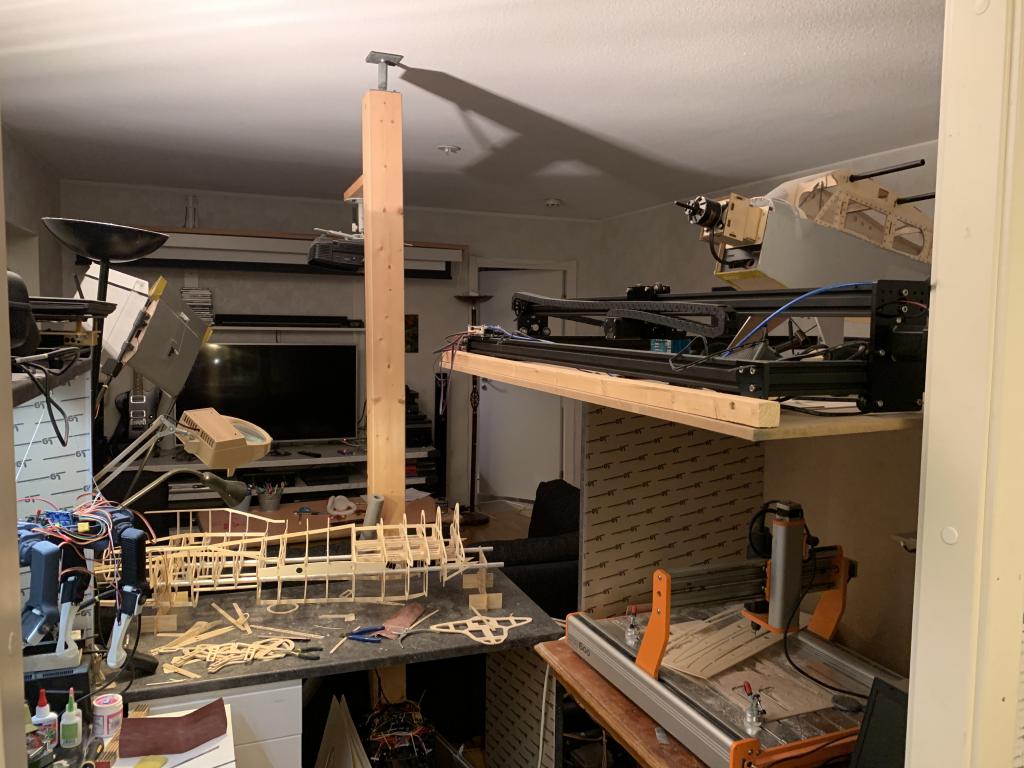

                  Fräsen har gått varm I helgen, så nu ska det monteras å slipas lite några dagar. Måste nog säga att det här är nog det roligaste bygget jag gjort hittils, nästan så att frugan börjar titta lite snett på mig nu . Får nog bjuda ut henne och barnen på en gomiddag snart. Kanske man får lite andrum ett tag :sarcastic:

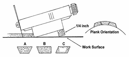

                          Ursprungligen postat av OutstandingLures
                          Det Kommer nog inte vara nån lek att klä den, ryssen som jag fått ritningen av klädde den först med balsa sen verkar det som han använder nån typ av glasväv...Tanken är väl att göra på liknade sett...
                          // Lars O
                          Hej Lars!
                          Att klä Mig-29'an med balsa tar förstås lite tid, men det är en lek med belöning...
                          Jag antar att 1,5 mm balsa är lagom tjockt att planka kroppen med. Det finns ställen på Mig 29 som är nästan plana men där det är välvda ytor måste du klä med smala plank. Gör mallar av plywood för att skära plankorna där de skall smalna av i ändarna, t.ex från nosen och bakåt samt över motorerna. Mallarna kan användas till ett flertal plank om de är rätt uträknade. Limma liknande plank omväxlade på höger och vänster sida så att de inte drar kroppen sned.
Namn: Att skära plankning.jpg
Visningar: 2
Storlek: 14,4 KB
                          Sweeper gav mig den här bilden. Var noggrann när du skär och slipar till plankorna så blir det ett minimum av slipning-spackling-slipning. Limma plankorna med gullim som är slipbart och inte segt. Använd lättspackel som är ungefär lika hårt som balsa så går slipningen bra. Sen när balsaskalet är klätt med 20-25 gram glasfiber och epoxy blir Mig 29'an riktigt fin.
                          Hur skall du bygga vingarna?

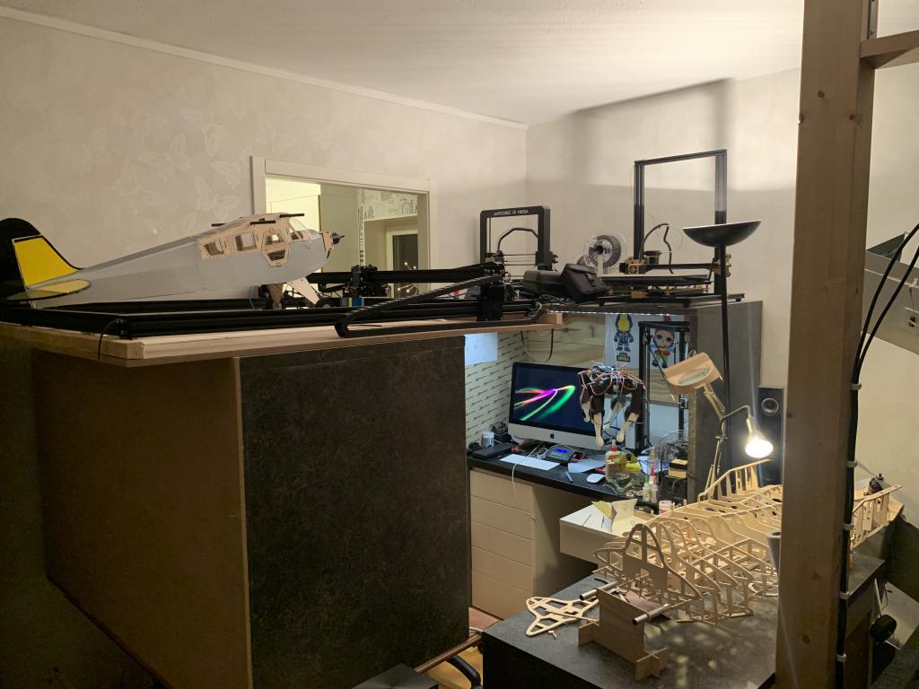

                              Lite bilder Från mitt näste, har så snäll fru så jag sitter mellan köket och vardagsrummet I lgh å härjar...
                              Även mina barn ställer upp för sin Pappa så Han får leva ut sin passion

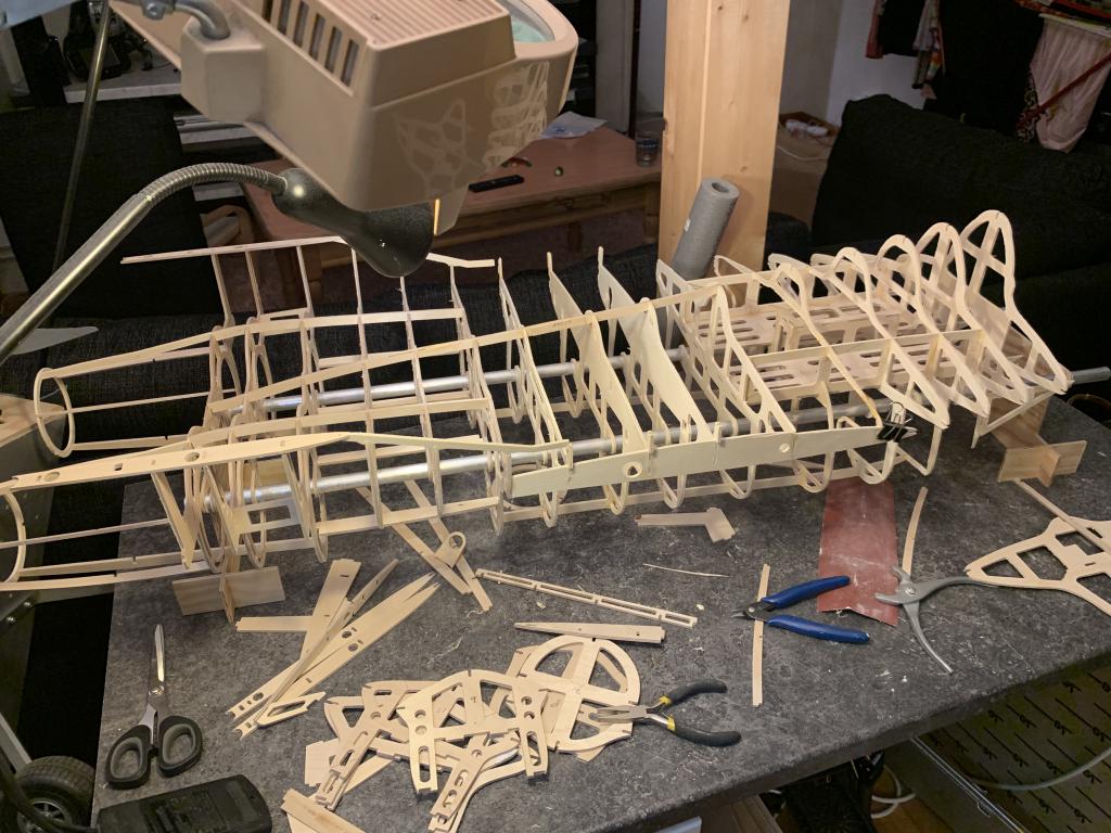

                                Så Här ser bygget ut just nu, Morgondan Kommer bestå av att återskapa några fler detaljer som saknas I ritningen...
