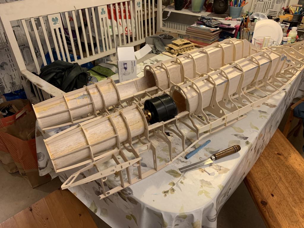

    Tjabba efter en del moddande sitter nu första EDF på plats, imorgon monterar jag nr:2

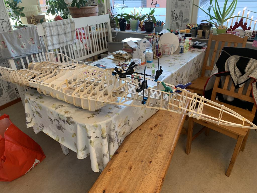

      Motor nr:2 på plats, har även skurit ut Huvsargen och monterat det.....Nu ska jag börja täcka från nos fram till insuget med 1,5mm balsa....Kolfiberrör är beställda till vingarna m.m

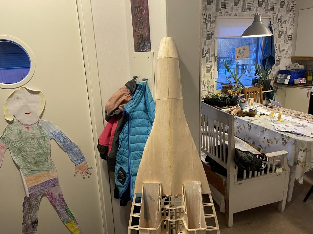

                            Bjuder på en liten bild på spantring av miggen.....Det här är det svåraste jag gjort så jag kommer använda en hel del spackel mellan gliperna.....Men men, jag lär mig eftersom bygget fortskrider
                            Ha en trevlig sommar så ses vi till hösten // Lars Luleå
