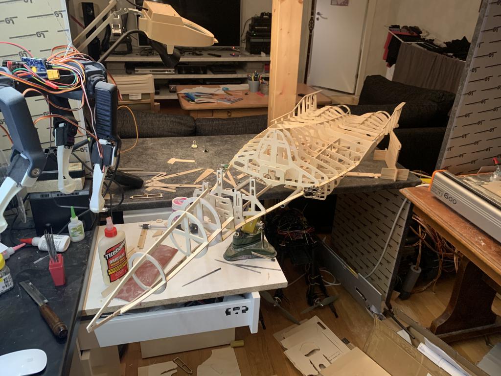

      Hallå på er, helt seriöst börjar jag bli lite orolig över storleken....Den är ju gigantisk må jag säga hehehe
      Men iallafall så här ser bygget ut nu, slut på material så det blir att beställa på Måndag...
      Har bestämt mig för att använda CNC lasern till alla vingdelar som blir I balsa....Pågrund att jag vill undvika alla
      radier som bli när man använder CNC fräsen, har blivit en hel del slippande då alla hörn blir runda...

        Måste verkligen hörnen bli runda med fräsen?
        Om du kör rakt ut förbi hörnet, bort fr biten och sedan svänger runt och kör rakt in på nästa skär blir hörnet kantigt.
        Kanske inte möjligt alla ggr men borde gå ganska ofta?
        Bara en tanke liksom...
        Bygget ser nice ut. Vad blir måtten på den?

          Flygsmurfen:Problemet med hörnen är invändiga hörn, fräsens radie blir begränsningen. Med en pytteliten fräs så tar jobbet evigt lång tid istället.

              Fördelen med fräsen är att den kan skära i flera material och att den kan fräsa i höjd också.
              Laser är ett 2D verktyg och man ska vara försiktig med vilka material man stoppar i. Alla material med "C" i sig (ex PVC) bildar någon kloridgas som fräter både på maskin och lungor.

                  Facit blev 3mm balsa 1 pass hastighet 370mm/min
                  3mm plywood 2 pass hastighet 340mm/min
                  med dessa värden så blev full genombränning....
                  Fördelen med laser är att får mycket mindre spill då du Kan pressa ihop delarna du ska skära ut + att du slipper Tabsen som fräsen behöver annars lossnar delarna och flyger iväg..
