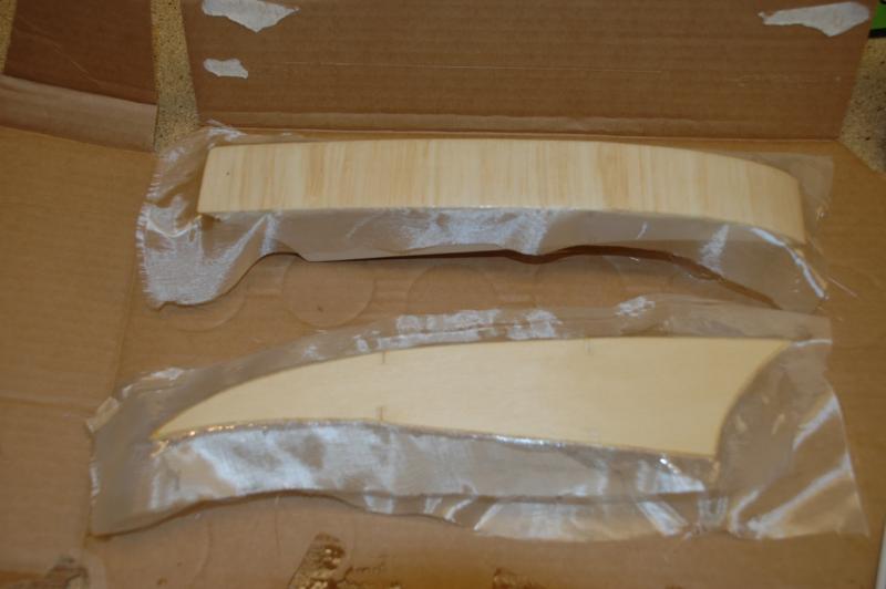

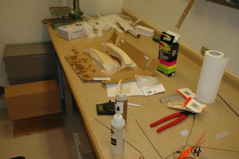

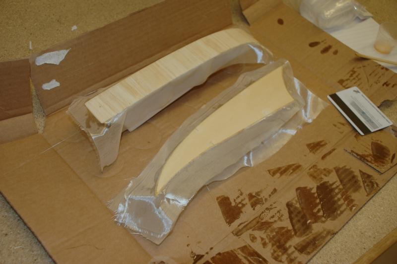

        ville bara tacka för hjälpen och visa några bilder från min första glasning! Det är pontonerna som sitter längst ut på vingarna till min SeaMaster som har fått sig en omgång glas och epoxy. Allt enligt tipsen från Göran som Bokis sammanställt (det var förövrigt Bokis som gav mig 2kvm glas att komma igång med, de har inte gått att få tag på i hela Stockholm - tack bokis!).
        Köpte den sista pusselbiten idag, en precision scale för att mäta epoxyblandingen ordentligt. Enda problemet är att den titt som tätt stänger av sig så man måste antingen vara snabb eller komma ihåg hur många gram som redan hällts i.
        Hoppas fler vågar sig på detta för det har hitills inte var så svårt.
        /Emil
