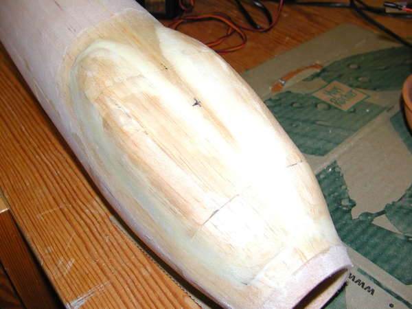

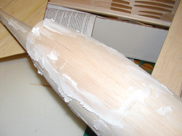

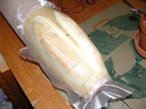

    - Efter två omgångar med lättspackel och slipkloss klädde jag kameradelen med glasfiber. Tyckte det skulle bli lättare så än att försöka klä hela kroppen i ett.
    - Renslipat. Hmm... blir kanske inte så illa! :lollypop:

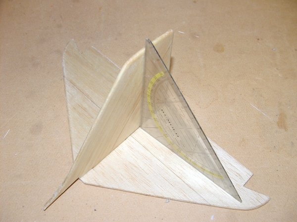

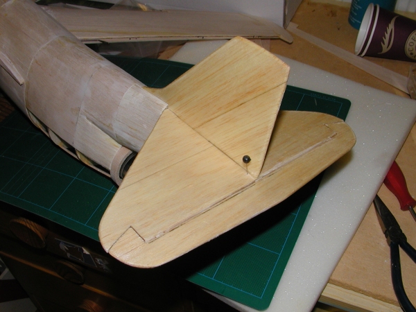

    - Färdigklädd stabbe och fena under ihoplimning.

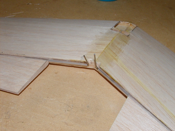

    - Skevroderstyrningen ditlimmat. Och endast det, vingen skjuts in i kroppen utan skevroder på.

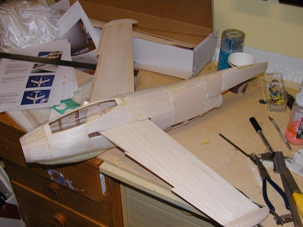

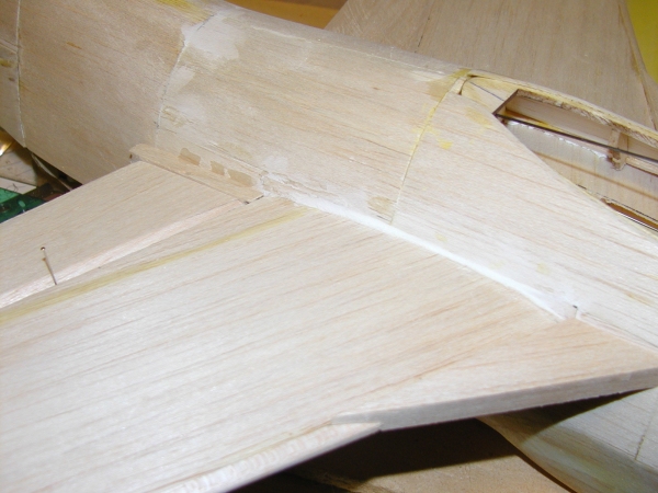

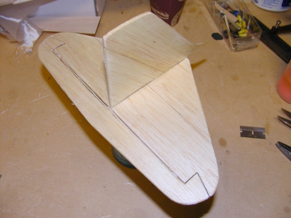

        Idag blev Tunnan ett flygplan, idag monterades vingen!

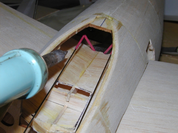

        - Momentet att montera vingen är nog det som nästan ska vara knepigast på det här bygget. Tajt att få in vingen med skevroderstyrningarna monterade, trångt är det. I någon tidningstest har byggaren t.o.m. skurit bort överdelen på kroppen i frustration för att komma åt.

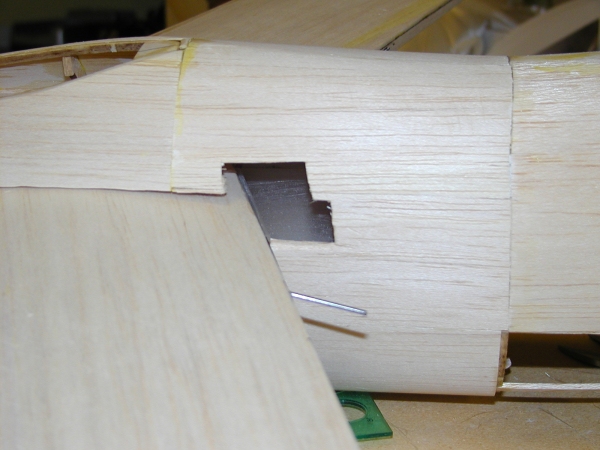

        Innan vingen skjuts på ska "leden" (krympslang) på skevroderstyrningen värmas fast. Sen börjar pillet.... Jag ledsnade efter 10 minuter, men tänkte "om jag skär upp kroppen lite där så...." Sagt och gjort, en minimal bit av plankningen skars bort och vingen gled hur lätt som helst på kroppen!! Inga problem!
        - Med vingen fortfarande lös sköt jag fram den så långt det gick och kunde värma fast stötstängerna utan större bekymmer.
        - Innan vingen skjuts på ritar man två parellella linjer på vingens undersida för att hjälpa till vid inpassningen. Nu ska det mätas så vingen hamnar rakt, använde några nålar för att låsa vingen. Instruktionerna rekommenderar epoxi men jag drog på Medium CA. Här är även min lilla bortskurna plankningsbit tillbaks!

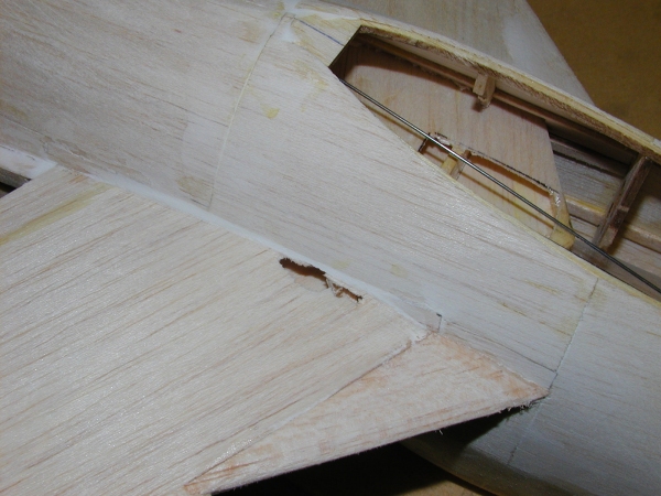

          -Här är vingrotsutfyllnaderna monterade samt öppningen runt vingen igenplankad. Var lite pyssel att få till den bakre då den fick slipas/skäras till efter den runda kroppen.
          - Opps! Slippapprets kant är hårt och Tunnans plankning mjuk. Bara att laga...:girl_cray3:

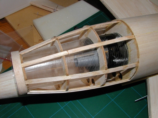

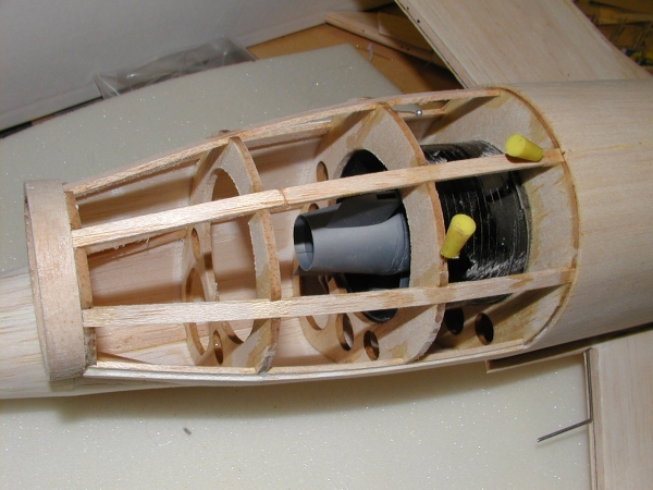

          - Här har jag redan fått in fläkten och limmat tillbaka spant och list som fick skäras bort för att få in allt. Står inget i instruktionerna men kan tänka mig att det är viktigt att få fläkten rakt i kroppen så än har jag inte fäst den.
          - Plasten för utloppsröret är MIA. Tog en tunn OH-film jag hade, funkade bra. Enligt instruktionen ska man kolla så att bl.a. höjdroderstången inte tar i kablar och fartreglage. Men den ska inte monteras förrän på nästa sida i instruktionen.... Beslutade därför att låta allt vara löst tills radioinstallationen är klar så...
          - ... här har jag limmat stabbe/fena på plats. Använde lite 20 min epoxi så jag hade tid att mäta in allt. Imorgon kan jag montera radio!! :crazy_pilot:

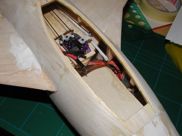

                  - Servon monterade, plywoodgolvet för acken och mottagaren kan anas vid sidan. Märkte här att bilderna i byggbeskrivingen och ritningen visade olika placeringar på skev- och höjdservot. Monterade enligt ritningen då det ger bästa dragningen av höjdroderstången.

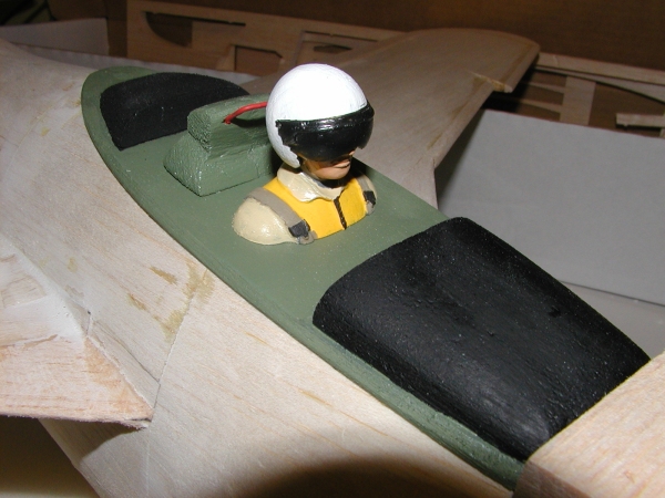

                  - Det roligaste nästan sist. Dags att göra cockpiten och huven. Men kommer inte bli några överdåd, gäller att spara på vikten!

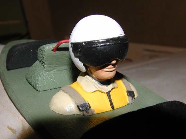

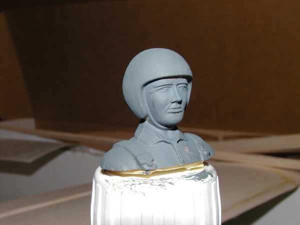

                  - Pilotgubben ihopmonterad och grundmålad. Kommer antagligen göra den med nedfällt visir så jag slipper allt jobb med att måla ansiktet, ögon osv.

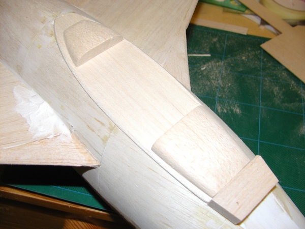

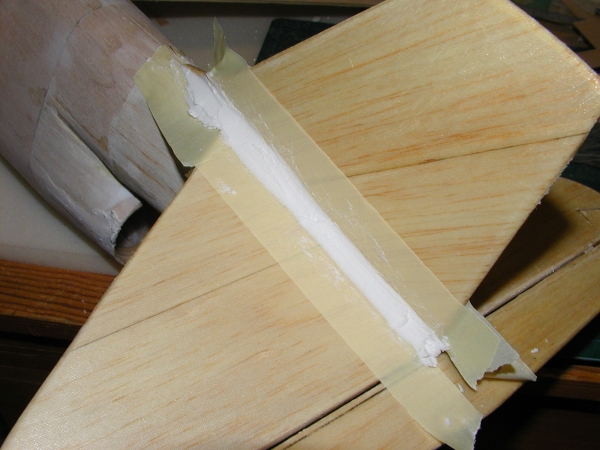

                    - Utfyllnaderna mellan fena och stabbe skulle göras med några gigantiska balsablock som skulle slipas ner till nästan ingenting. Fuskade med att göra dom i lättspackel istället. Kanske inte 100% skala men...
                    - Cockpit klar för montering av huv. Allt gjort av medföljande balsaklossar som slipas till form och målas. En sån där neodymmagnet (rätt stavat?) håller luckan på plats i bakkant och en 3mm rundstav i framkanten.
                    - Fältflygare Karlsson ready for some action över Östersjön!

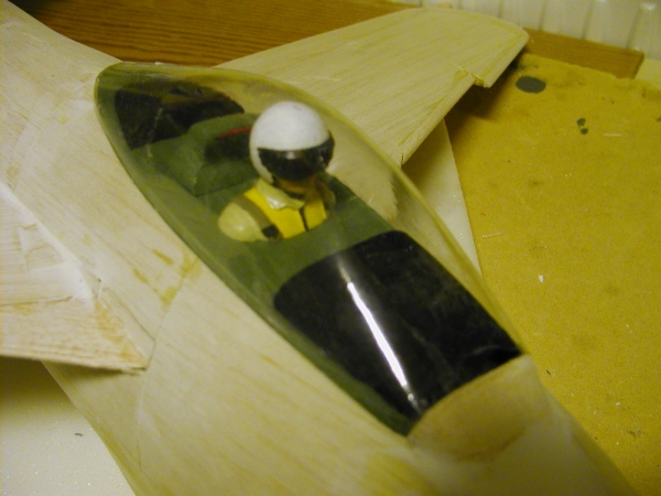

                            - Dags att limma huven. Instruktionerna rekommenderar lite Ca runt kanterna. Lite för att slippa "imma" på insidan av huven. Jag tog visst lite för mycket och fick lite missfärgningar på insidan. Inte mycket och inget jag kommer ligga sömnlös av!

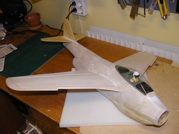

                            - Huven på plats och främre delen tillslipad.
                            - En stycken S29 Tunnan klar att kläs!
