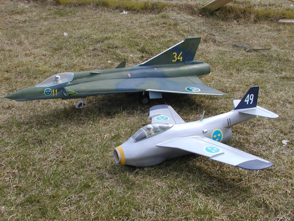

    Igår blev det i alla fall lite "torr-rote-flygning"!!
      • 5250
      #77
      ujuj vågar man verkligen flyga sånna fina maskiner?

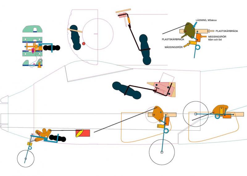

        Infällbart ställ till J29
        Här är lite som jag ritat till MJD Tunnan. Det är inte färdigt men kan kanske ge nån ideer. Jag har byggt flera liknande ställ, det borde gå att få att fungera! Håll till godo.
        Jonas

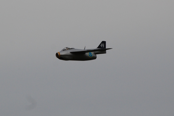

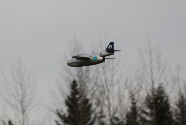

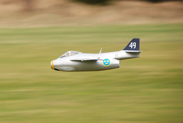

          Ja då var det dags!! Lugnt och fint väder ikväll och fotograf tillfrågad. Färd ut till Påldalen där det var ganska bra med aktivitet, men fick en slot för mig själv.
          Fick hjälp med första starten, skönt att ha fingrarna på spakarna direkt i fall.... MEN det här var ju inga problem!! Fick trimma lite dyk och vänster, sen gick den som på räls. Kändes som rekommenderade utslag var ganska bra, kanske blir det lite mindre skev, men det är min smak. Har förresten 25% expo på både höjd och skev. Lugn och harmonisk flygning på halvgas. För att göra STORA loopingar fick man ta lite fart, annars blev de äggformade. Normalstora var inga problem.
          Otroligt skön att bara ligga och kurva på halvgas. Provade lite lågfart på höjd, men lät den inte klippa. Landningen visste jag skulle gå fort och visst gjorde den det!! Här gäller det att träna, kanske det går bättre om det är lite (mot-)vind?
          Två flygningar blev det ikväll innan mörkret la sig vid 20-tiden. det här var kul. Tunnan och jag ska ha kul i sommar!!
          Tack till Flygsmurfen Mats som fotade och Harald som kastade.
          När jag kom hem vägde jag modellen: 600 gram hamnade den på. 100 gram mer än rekommenderat, men inga problem i luften. :thumbup:
