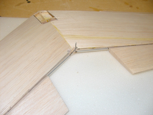

                      - Här är skevroderstyrningarna tillbokade av 1,5 mm pianotråd, enligt mått på ritningen.
                      - Vingen klar! Tyvärr börjar ungefär här den tidigare så detaljerade byggbeskrivningen balla ur. TROR att man bör klä vingen innan den skjuts på kroppen. Men vingrotsutfyllnaderna ska monteras efter att vingen är på plats, kanske man ska slipa till dom och klä efteråt??

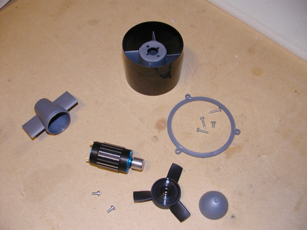

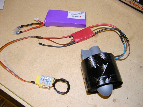

                      - Fläktdelar, fästet försiktigt lossat. Saknade skruvarna (M2,5 x 5) som motorn monteras med i fläkthuset. Men Mats "MJD" Johansson skickade två med brev, tack för det!!

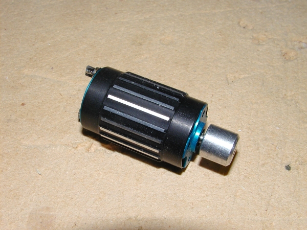

                      - Här är medbringaren fastlimmad med medföljande Loctite. För att få rätt distans läggs en bit balsa mellan medbringaren och motorn. Bygginstruktionen säger "lägg dit en distansbit av balsa": 1mm? 2 mm? 5 mm? 1234 mm??? Läser man instruktionen till Alfa-fläkten står det 1,6 mm, tog 1,5mm!
                      - Allt ihopmonterat, kolla att motorn går åt rätt håll!! Riktigt trevligt drag i fläkten vid motorkörning, och inga större vibrationer vad jag kan känna. :thumbup:

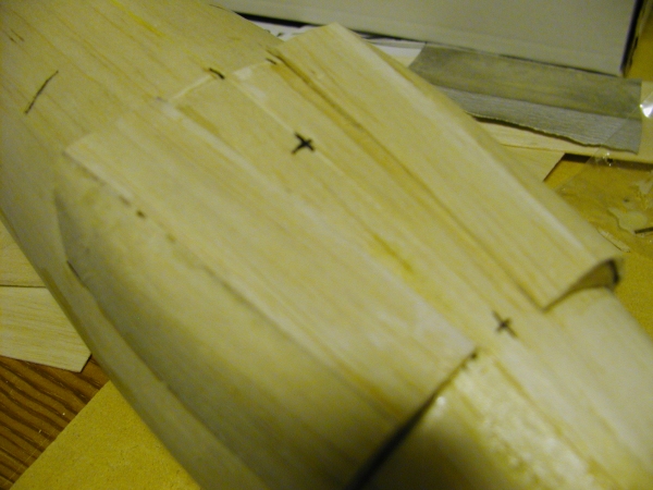

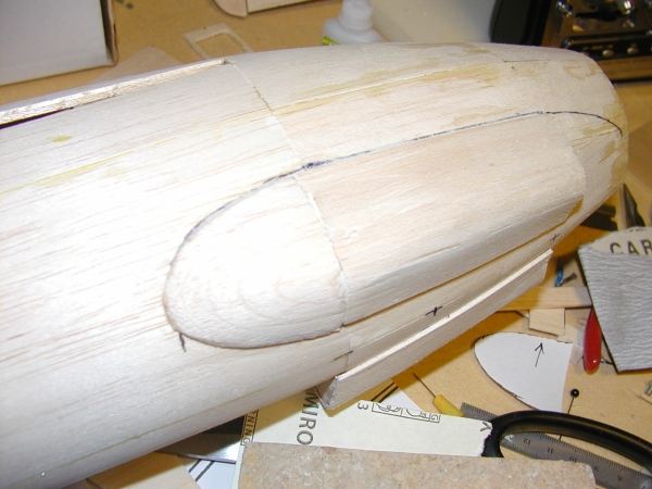

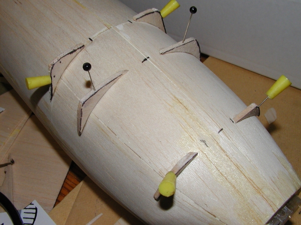

                      - Innan montering av fläkten i kroppen tänkte jag göra "spaningskapseln" under nosen. Gjorde små spant från uppskalad ritning.
                      - Gjorde först plankningen av 1 mm balsa men det var alldeles för tunnt och vekt. Valde 2 mm så jag jag lite slipmån oxå.

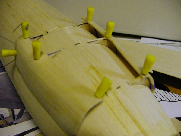

                      - Plankat runt om.

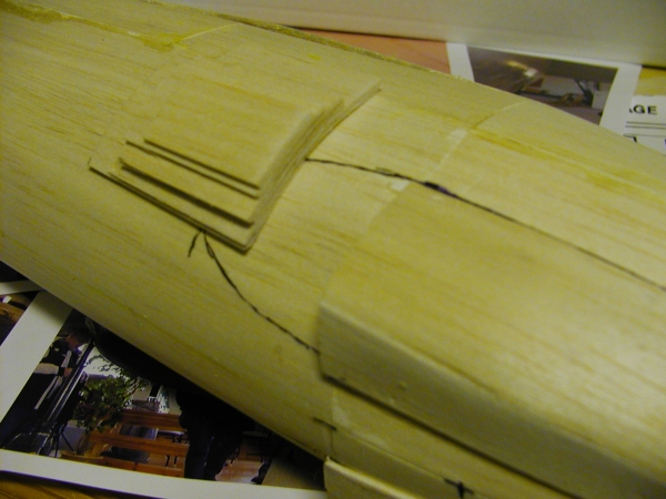

                      - Bakre delen gjorde jag av flera 2 mm flakbitar. La lite Gladpack mellan kroppen och balsabitarna som limmades ihop med CA. Fick nu en kloss som följer kroppsrundningen.
                      - Klossen på plats och grovslipat. Det kanske inte blir 100% "skala-riktigt" men tillräckligt för en sån här liten kärra, tycker jag!

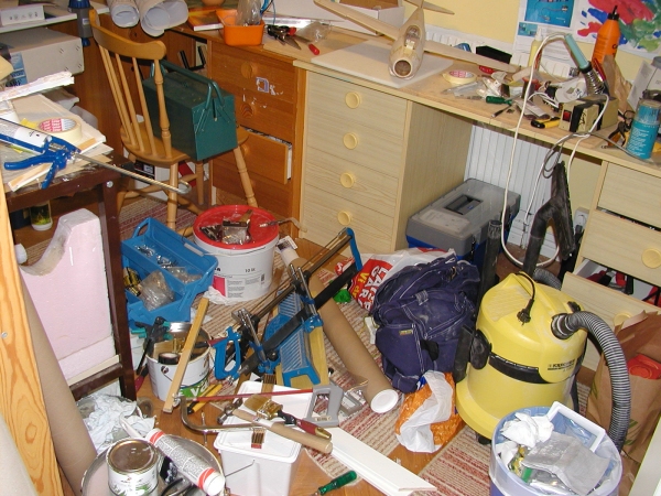

                            - En vy från hobbyrummet under pågående husprojekt. Allt kastas in vid kvällens slut. Inte konstigt att det inte blir något byggande. S29 ligger dock tillfälligt ihopmonterad för Luciafika.

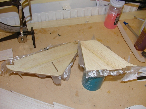

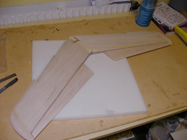

                            - I byggbeskrivningen kommer man till en punkt som säger att fena och stabbe ska monteras på kroppen. Hmmm... först bör man limma ihop delarna, sen kläs innan de monteras på kroppen.
                            "Någongång ska vara den första" som flickan sa till pojken. Första gången jag klär med glasfiber/epoxi!! Studerat Sweepers tips och Dave Platts DVDs och gjorde som följande:
                            -- Klippte till lagom bit glasfiber (25gr) och blandade till lite epoxi.
                            -- Penslade epoxi på glasfibern med en 20 mm bred pensel. Började i mitten och penslade utåt. Det behövs inte mycket epoxi!
                            -- När allt var klart tog jag fram ett gammalt typ bankkort och kunde skrapa bort lite epoxi från ytan.
                            -- Fick torka över natten, skar sen bort det mesta av överhänget. Snyggade till kanten först med 80 slippapper, sen 150.
                            -- Sen kläddes andra sidan likadant!

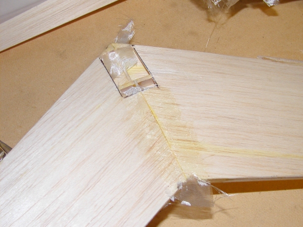

                            - Har ju haft lite huvudbry om vingen skulle kläs innan montering i kroppen eller efter. Efter diskussion med Sweeper så la jag en remsa i mittskarven, som förstärkning. Sen kommer resten av vingen kläs på plats!

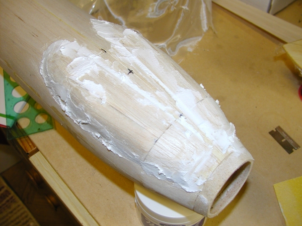

                            - Kameranosen klar med lite lättviktsspackel. Ska slipas till imorgon!!
