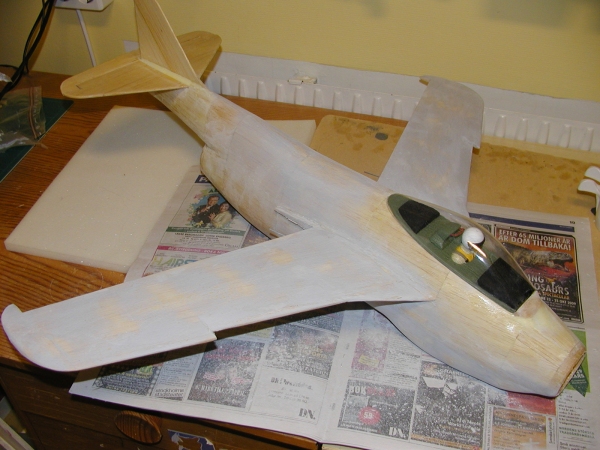

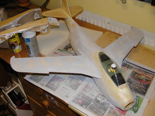

              Då var det dags för en liten uppdatering. Ser att det är nästan 3 veckor sen sist....
              MEN nu är Tunnan färdigklädd. Idag (semesterdag som var tvungen att tas ut som använts till Tunnan, sopa av taket, såga träd i trädgården och årets första fika i trädgården!!) kläddes det sista. Några bitar i aktern plus skevrodren.
              Det här var ju första gången jag klädde med glasfiber/epoxi. Tyckte det gått riktigt bra. Visst en bubbla här och där jag fått slipa ner. Man lär kunna klä kroppen med EN bit glasfiber men jag har delat upp det på minst 8.
              Jag har också valt att bara lägga på ett lager epoxi för viktens skull. Inget "flow coat" som brukar rekommenderas. Hagmanns sprutspackel får fylla väven, resterande slipas bort. Ställen där jag haft svårt att få fast väven, som runt framkant, vingspetsar och vid luftintaget, har jag penslat på lite extra epoxi.
              Medans det sista glasfibret torkade kunde jag inte låta bli att lägga på lite spackel på vissa ställen på modellen och slipa. Mmm.. kanske inte blir så dumt. Nu är det exakt 14 dagar kvar till Nyköpings Modellklubbs Påskmeeting då den SKA vara klar!!

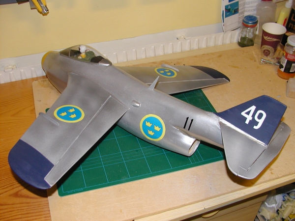

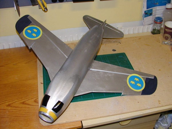

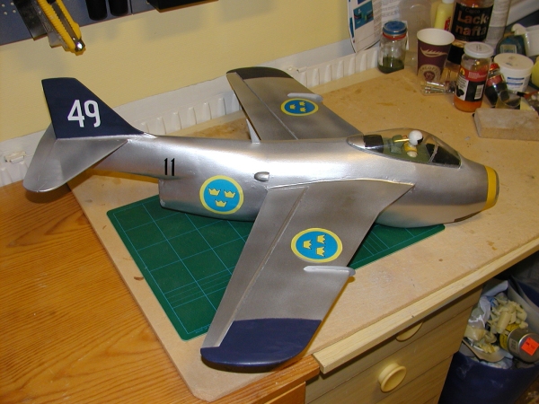

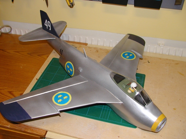

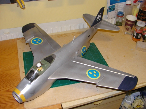

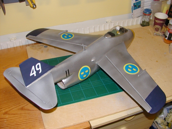

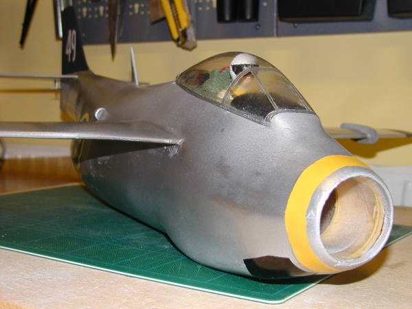

                        I morgon är det Nyköpings Modellklubbs Påskmeeting och jag lovade att Tunnan skulle vara klar till dess. Så hur har det gått?
                        - Den målades i Lustrecote's Aluminium, blå fena och vingspetsar och en gul nosring i Humbrol. "Kameraluckor" också i svart Humbrol.
                        - Byggsatsens kronmärken: Tyvärr var dom tryckta på ett ark med vit bakgrund, kanske det är enklast att få bra tryck så? Men när man klipper ut dom får man välja på en vit kant eller en något hackig gul kant.... Inte lätt att klippa exakt runt..
                        - Flottiljsiffrorna (F11 Nyköping) gjordes av självhäftande svart Monokote (tror jag, gammalt som gatan). De vita kodsiffrorna på fenan i dito vitt av okänt fabrikat. De var lite svåra att få att sitta, så jag fick hjälpa till med lite lim...
                        - Petig som jag är blev inte finishen som jag önskat. Kände att vikten steg mot slutet. Ett lager epoxi kanske hade hjälpt men ökat vikten. Vägde kärran eftersom och sist jag kollade vägden den ca 380 gram utan ack. Rekommenderad vikt är 500 gram, men i en tidningstest vägde den 560 gram och flög bra ändå! Har bestämt mig nu att jag ska väga den EFTER provflygningen!! :sarcastic: Kommer behöva 10-20 gram i nosen för att få tyndgpunkten rätt. (Alt. en kraftigare/tyngre ack.)
                        - Panellinjer? Vi får se efter provflygningen!
                        Tunnan kommer provflygas SNART men inte i morgon då Nyköpingsfältet är lite tajt. Väntar på tillfälle i Påldalen där gräsytorna är stoooora!
                        Tally ho!
