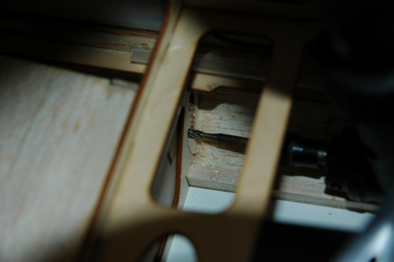

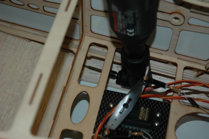

    I dag fick jag införskaffa en vinkelväxel till dremeln, för att kunna dra kablarna till höjdrodret där jag vill.

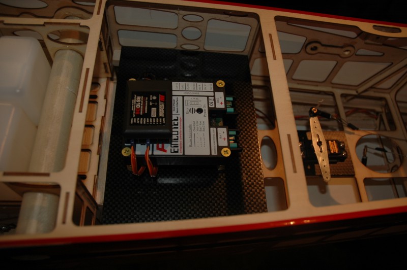

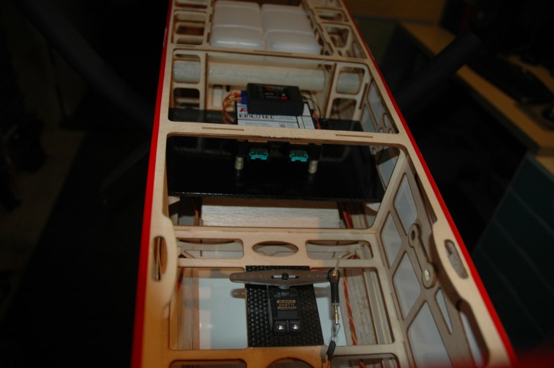

      Nu börga det bli dax att ta tag i modell byggeriet efter allt man ska fära runt på under julen:(

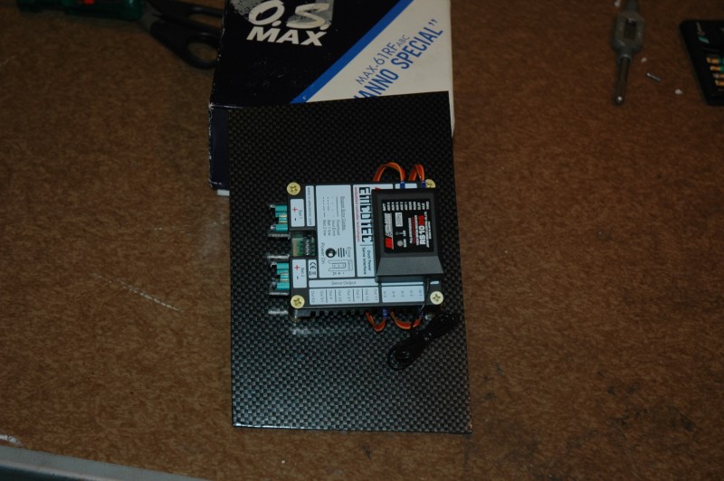

      Har tillverkat en fäst platta till Powerboxen och mottagaren:stupido2:

        Men det där ser väl bra ut!

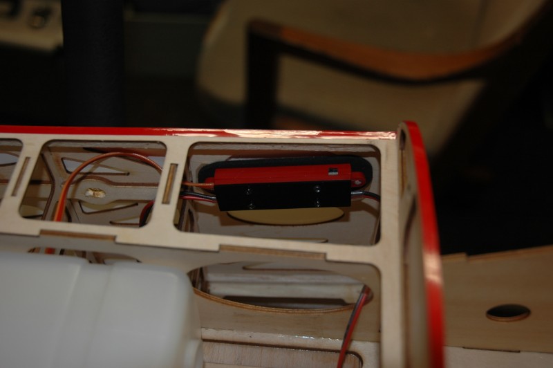

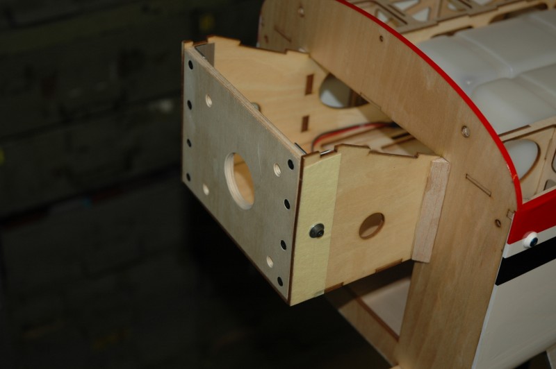

            Nu har man hunnit att arbeta lite med Extran, har monterat DPSI:n till tändningen och monterat motorspantet.jag monterade med den mittre skruven först så man kan justera motor vinklen upp och ner till nol när man har fått anffalsvinklen till nol så borde det bli rätt..sen är det bara att mäta ut vad dom andra ska vara och borra hål för dom

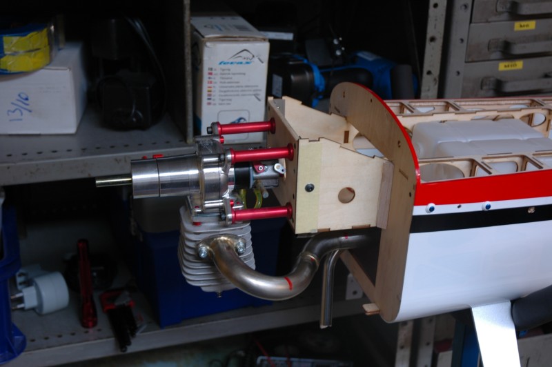

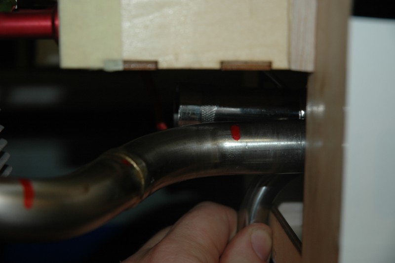

              I dag blev det provmontering av DA:n det blir ju bra
              men för app få den rätta längden på manifoldern 22cm så blir det lite att modifiera på modellen där utblåset på ljuddämparen kommer att komma..

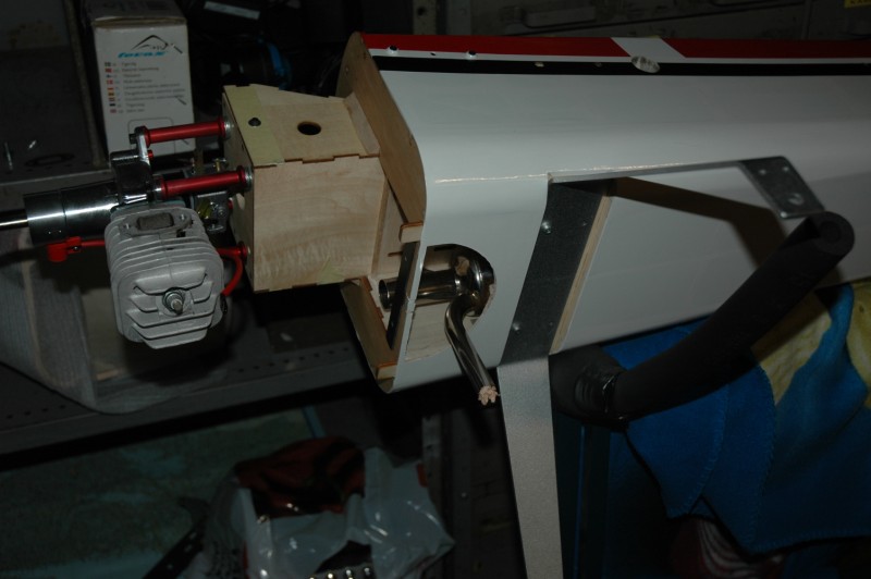

                Så nu har man tagit upp hål för röret som kommer från ljuddämparen..
                ""det gick inte att ladda upp nån bild just nu jag testar i morgon""
