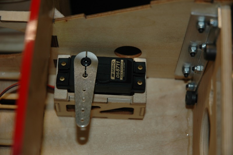

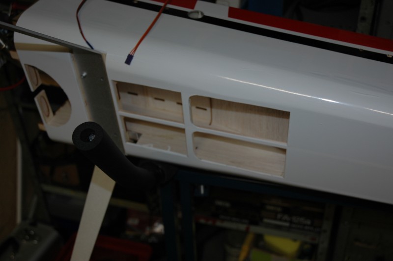

                  Ja ha nu var det dax att börja pilla med extran!!!!
                  jag var arbetslös ett tag och fick inte tummen ur att göra nått då, man var sne och däppig.Nu har jag jobbat på mitt nya jobb i 6 veckor och lusten att få klar extran har kommit till baks.
                  Jag har prov monterat gas servot och så har jag skurit ut luftutsläppet från ljuddämparen.
                  Är det nån som vet vad man kan få tag på kullinkar för M3 gängstång och 2mm hål i kulan?
                  mvh mathias
