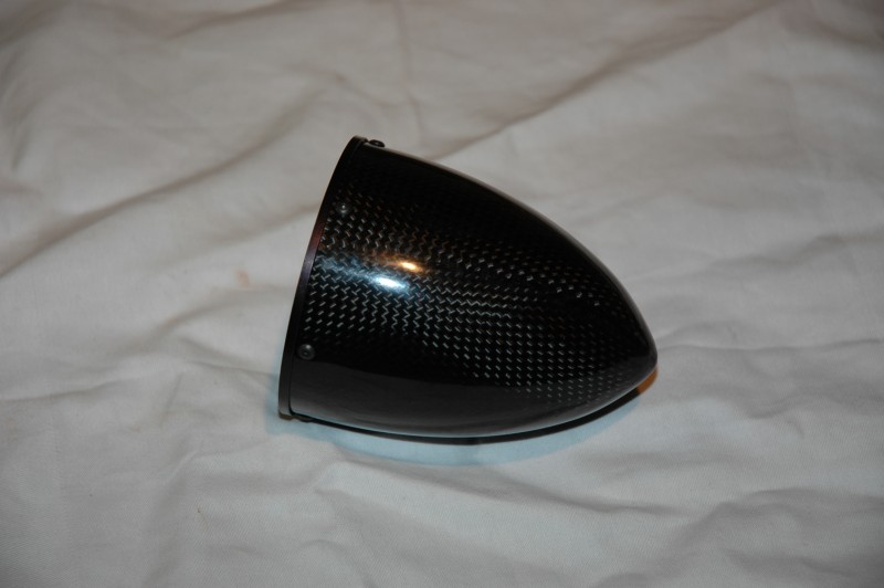

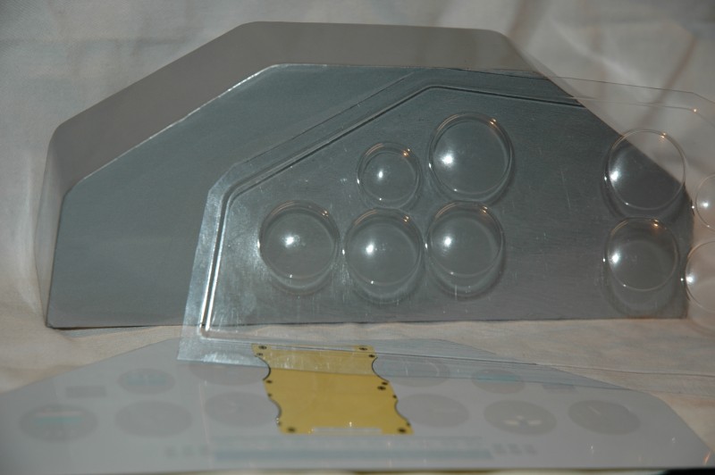

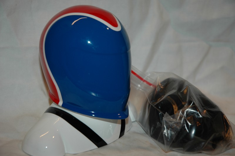

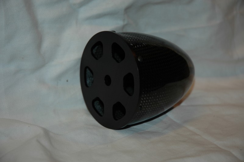

            Hej nu börja dom sista prylarna komma hem till Extran
            Det kom i dag en Kolfiberspinner gubbe och instrumentering

              • mds

                    #39
                    Ursprungligen postat av mds
                    Den var ju hur grann som helst :thumbup:. Får bli en sån till våren känns det som , spinnern alltså :sarcastic:

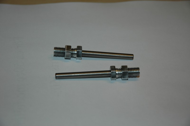

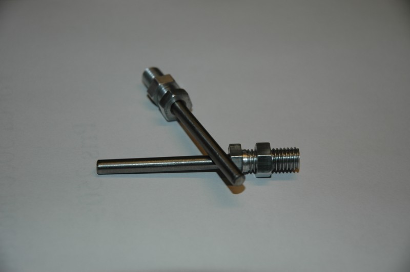

                        Hej nu har jag varit i garaget och fixat lite granna denna gång blev det ett par hjul axlar i titan/aluminium
                        Orginalen som var med min AA Extra 260 väger 38g och dom nya jag
                        tillverkade väger 18g det blir hela 20 grams besparing det är ju nästan halva vikten av ett standadservo:thumbup: och det är ju bra i dessa vickt besparings tider!!! kolla in dennatråd där jagar dom GRAM http://www.rcflyg.se/forum/showthread.php?t=21708

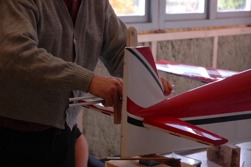

                                NU har det blivit lite tid över att börja bygga
                                Bild 1

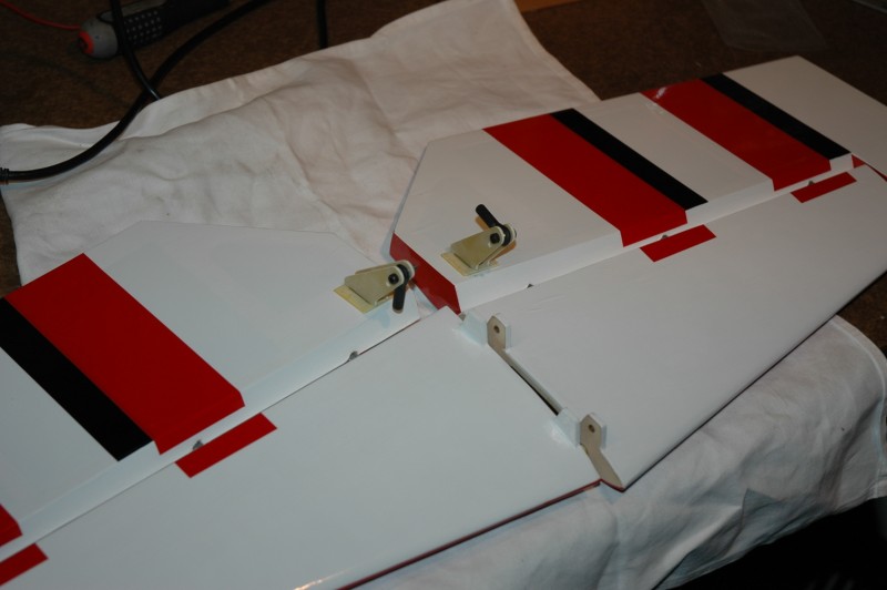

                                Har monterat roderna och glasfiber roderhornen som är en nyhet på den andra upplagan av AA EXTRA 260:n..

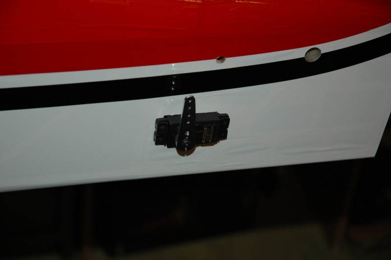

                                Bild 2
                                Jag har förberätt hålet till höjdroderservona,jag fick fila upp någon mm för att det skulle passa till JR 8711 servona perfekt..

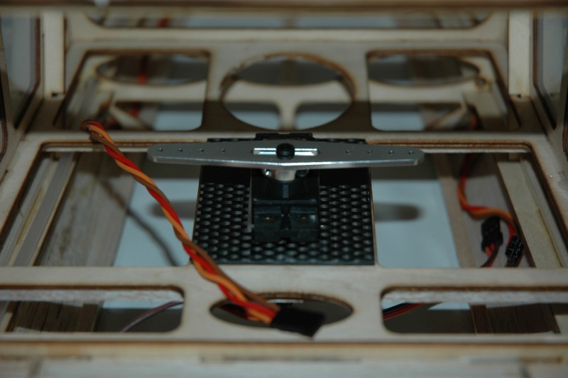

                                Bild 3
                                Jag skaffade en kolfiber bit för att förstärka runt sidroderservot i stället för den medföljande plyfa biten, det blir lite snyggare åxå
