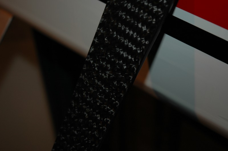

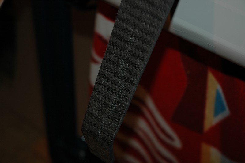

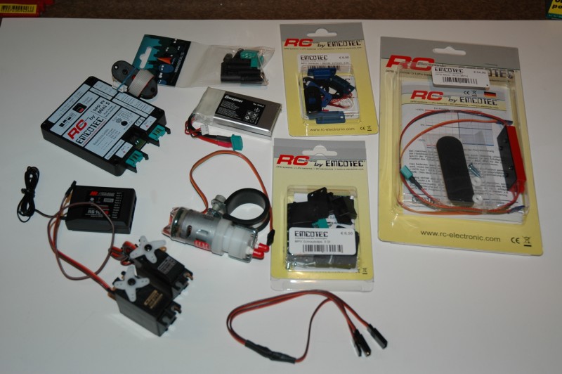

    Nu har jag fått mitt kolfiber landställ till baks från lackeringen, det är ett svensktillverkat av Niclas Robertsson som Above All har tagitfram.
    Det var ingen vidare yt finhet på det:(så jag slipade ner det till en fin och len yta och så fick en firma lägga 2 komponents klarlack på det så det blir en fin och stark yta på det och det är ca 70g lättare än original aluminium
    Kolla in bild 1 före slipning och lack,bild 2 efteråt..
    Bild 3 nu har det mesta tillbehören kommit hem, det är bara mottagar accar som saknas vad jag vet och ett blir nog samma sort som är till tändningen Graupner KOKAM 1500mAh fast 2000 eller 2500mAh..
    Det känns bra att ha allt nästan fixat när man bara ha två veckor kvar på jobbet:(

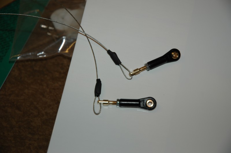

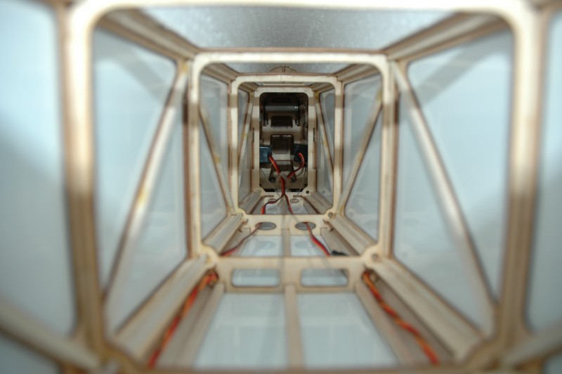

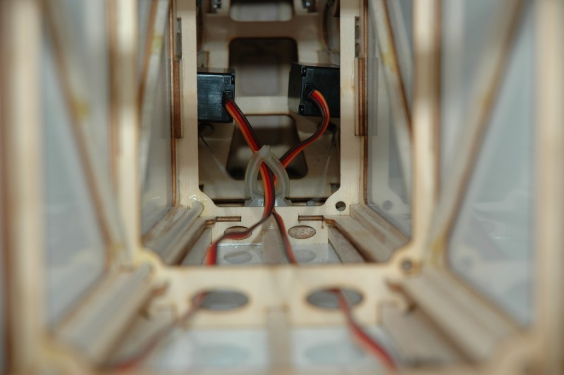

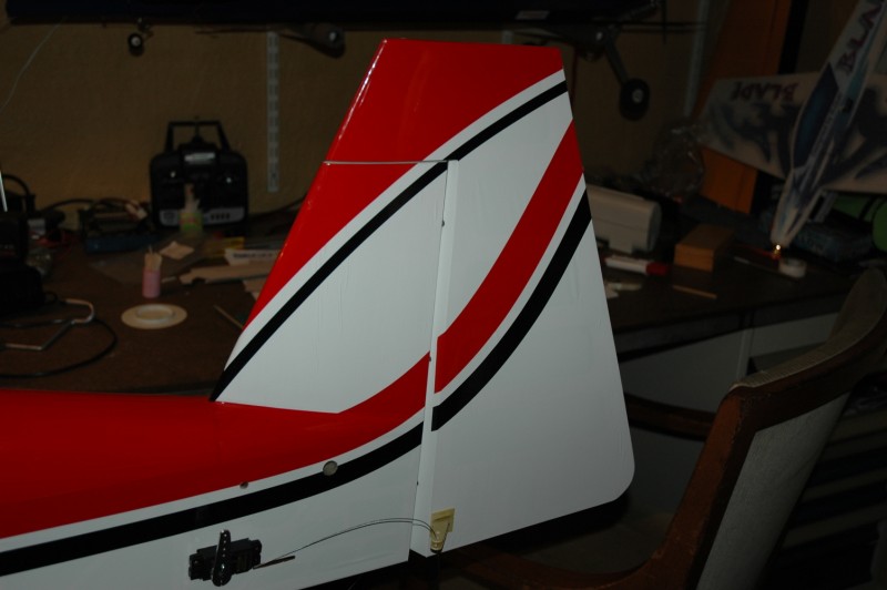

                Hejsan i dag blev det lite småfixat med Extran!! Jag monterade mina allra första wier linkage till sidrodret..när jag drog in wiern i kroppen så ville servokablarna liga i mot wiern och det är ju inte så bra,jag kom på en idé
                och "snodde till" en moj av ett buntband och en slang stump och en hållare för buntband och den blev rätt bra

                    Beroende på hur länge kärran överlever..... så kan problem uppstå med kablarna. Där du dragit dom igenom lättningshålen, får de ligga löst kommer plasten nötas bort av vibrationerna.

                      Vad tycker du jag ska göra åt det??:stupido2:
                      Har du några bra idé eller förslag på en bra lösning, fixa järna någon bild på det

                        Jag har kört med skumgummi i kroppen på min bensinare för att skydda kablarna och senast jag kollade efter ca 20 timmmar i luften så var allt ok, men jag har ju inte några wier i kroppen.

                          Mds jag har gjort likadant som du och efter 25-30 flygtimmar så finns det inte ett spår av slitage
