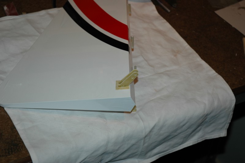

Jag söker tips på bra och snygga installationer av wier-linkaget till sidrodret,jag har alldrig monterat ett sådant så lite tips och bilder på det vore kul att få.Man vill inte ha en massa wier stumpar spretandes:( här och där:sarcastic:
Det är snart dax att börja montera det!!Kommentar
Ser bra ut Mathias, wire/vajer installationen är simpel, men kan löda lite tunt med tenn innan du klipper vajern för att de ej ska spreta. Eller tejpa med maskeringstejp, eller ca lim som får härda. Brukar inte vara nåt problem trä bara på mässingsröret på vajern först sen igenom hålet på spännaren sen tillbaka igenom hålet igen, vill man inte ha vajer spret så kan man vika in den igen i röret o sen trycka ihop den eller så tar man en bit krympslang eller nyper av den precis efter röret, finns många sätt som blir bra. Se bara till att ingen del av vajern skaver emot kroppen eller något annat. Spänn vajern lagom hårt.Kommentar
