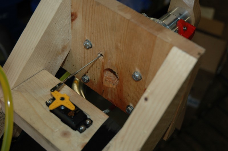

    Lite senare på dagen passade jag på att snickra en motor inkörningsbänk,
    men man skulle ha Hjälp av snickaren JONNY E så hade den blivit lite snyggare men den får duga till en DA ägare:thumbup:
    nä nä inte be Jhonny snickra en provbänk va du än gör...stopp stopp :thumpdown:

                Nu har jag kört motorn 2.5 liter i bänk i helgen
                och blir lite fundersam över att förgasaren skvätter bränsle bakåt det kommer ju att hmna i flygplanskroppen, och det är ju inte bra..:(
                Kan det bero på att man kör motorn rikligt??
                Jag lägger upp en bild hur det ser ut..

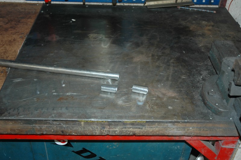

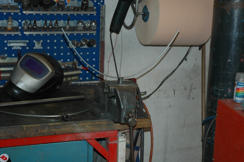

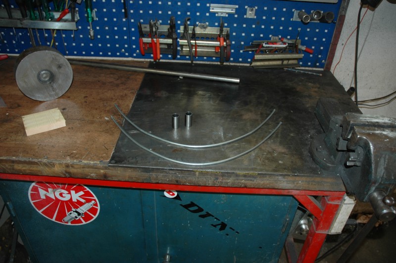

                      I dag har jag varit i garaget och byggt en praktisk bygg bock till flygplan
                      Bild 1 införskaffade ett universalställ på biltema...
                      Bild 2 jag hittade ett 22mm rör i en låda som passar perfekt och kapade till två st 40 mm långa rör..

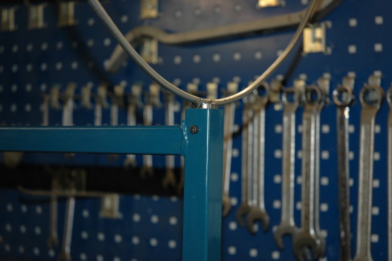

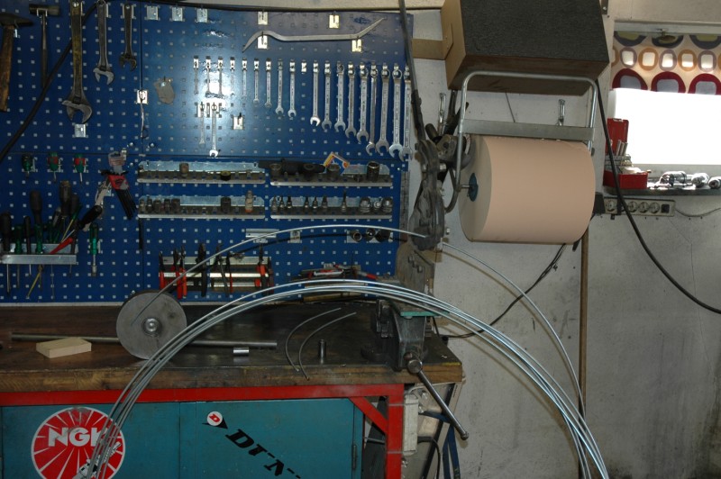

                      Bild 3 jag letade rätt på lite 5 mm tråd som fanns i gömmorna och kapades till önskad längd..
                      Bild 4 jag bockade trådarna till önskad form inte så nog för dom ska kläs med rör isolering sen..

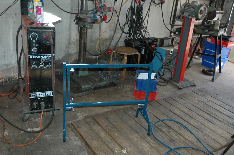

                      Bild 5 tog fram svettsen och svetsade fast dom bockade trådarna på rörbiten som jag kapade till tidigare..

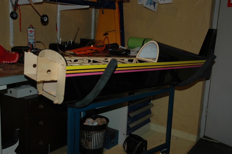

                        Bild 6 monterade dit dom på universalstället och borra 3.3mm och gänga M4 (borra frigång 4.5mm i universalstället)..

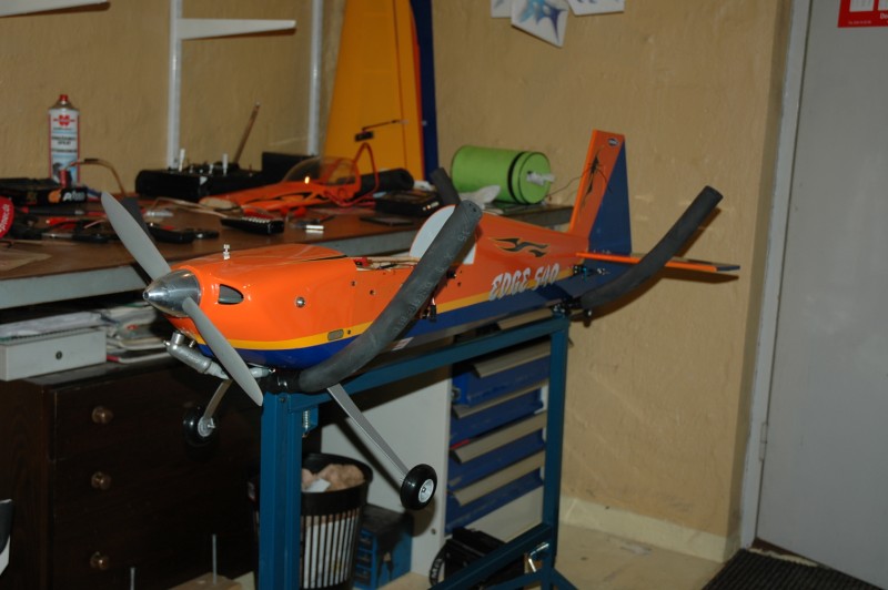

                        Bild 7och 8 nu har jag klätt trådarna med rör isolering och det passar bra till både stora och små modeller..
                        Man kan både justera höjden och längden på universalstället.Vill man lyxa till det så kan man montera hjul på universalstället för att underlätta att flytta det..
