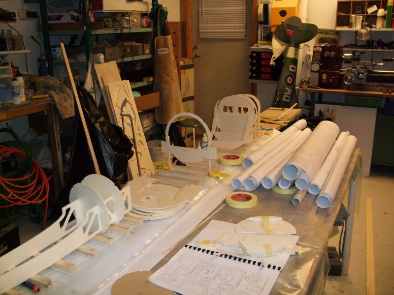

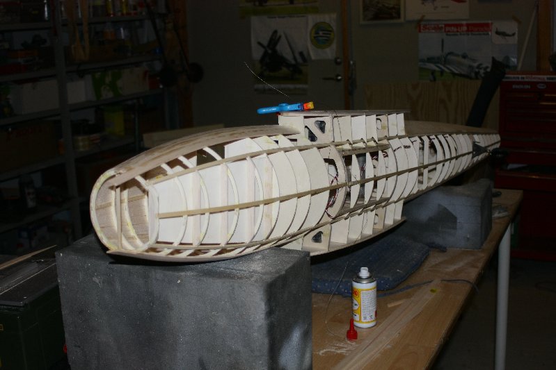

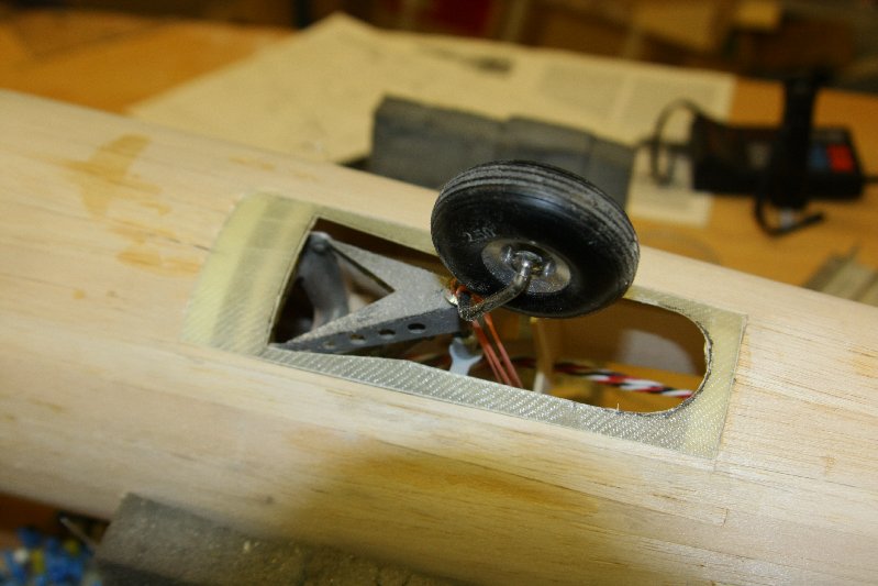

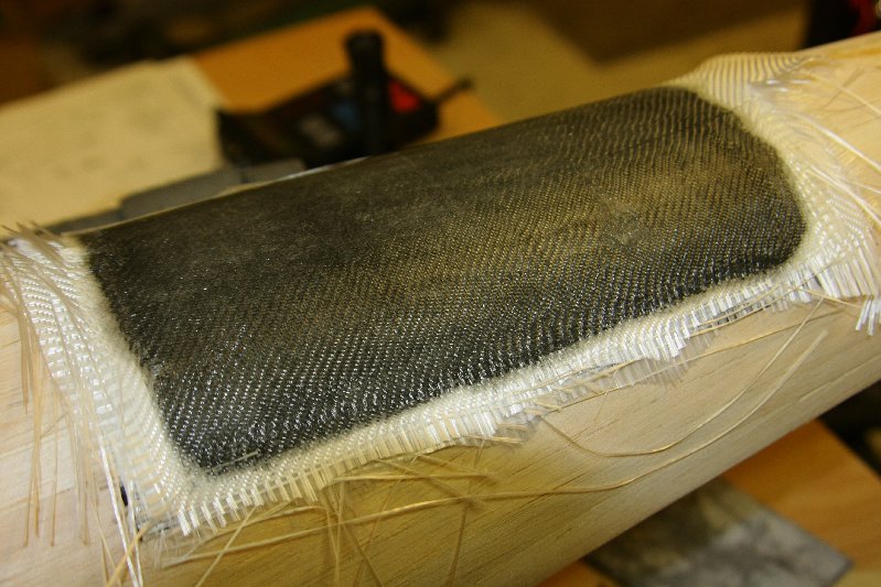

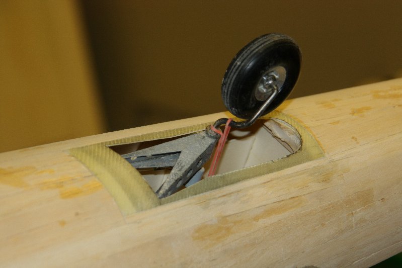

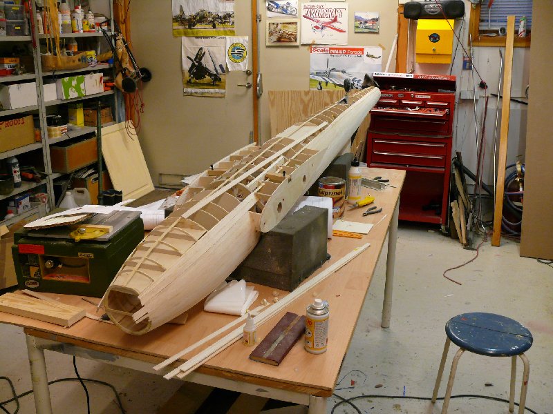

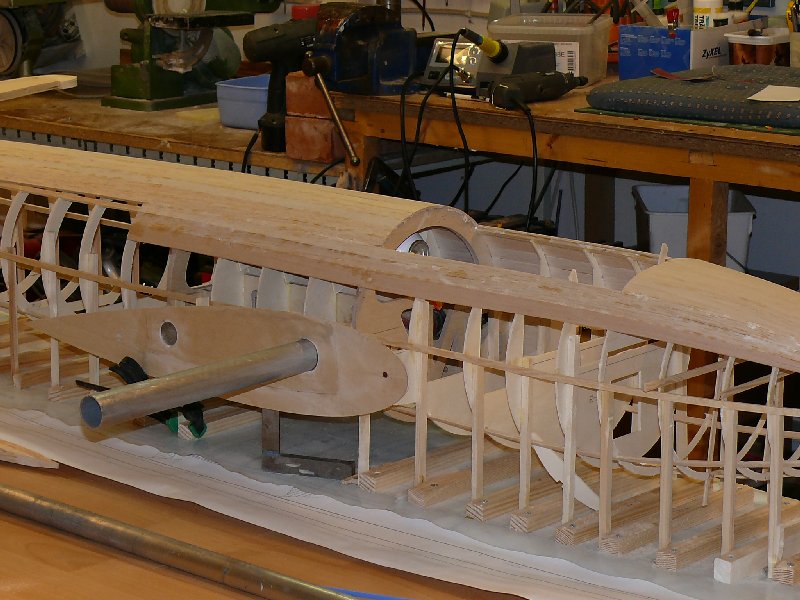

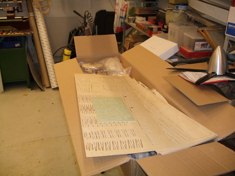

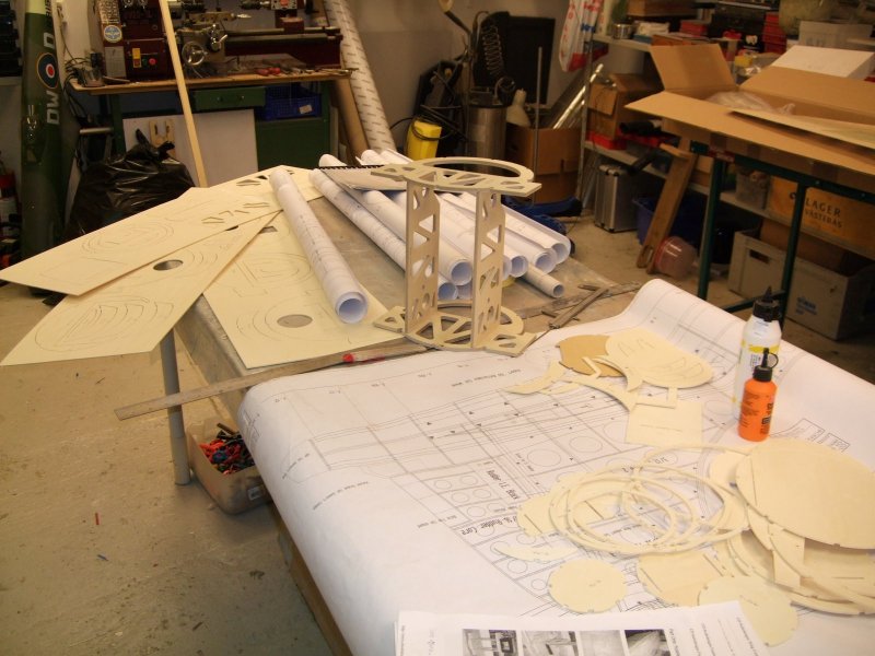

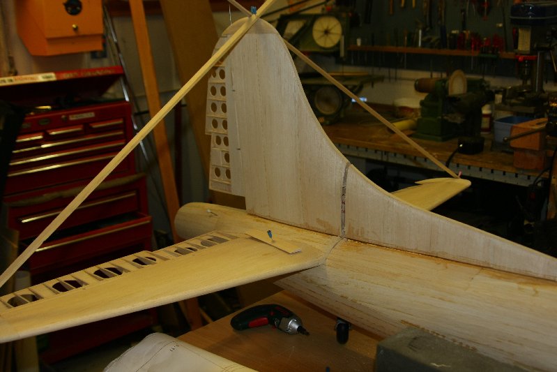

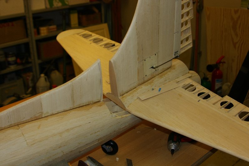

    Lite foton på mitt pågående projekt.
    Kan vara lämpligt för den som inte orkar montera en ARF. Den här tar bara ett par år att sätta ihop!
    Ritning o laserskuren spantsats kommer från CD Scale Designs Tyskland. Skalan är 1/10 vliket ger en spännvidd på 3,2 m. Flygvikt ca 16-18 kg.
    10 st ritningsblad som stämmer dåligt. Mycket man får ändra o konstruera om för att få det att stämma med förebilden. Det är bara att bita i hop o kämpa på.

    Se där, jag har sett liknande bilder från kina på mina modeller. Visste inte att det fanns kina fabriker i miniatyr i norrtälje trakten!
    Kul lycka till med monteringen, denna ser ut att vara en betydligt svårare ARF att få ihop?
    • LAB
      • 634
      Många trästickor blir det:thumbup:
      Lasse

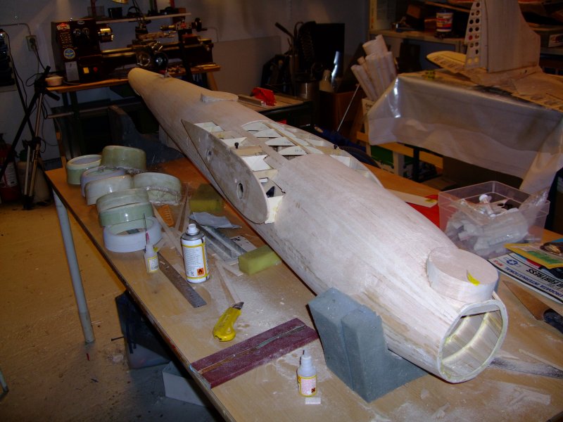

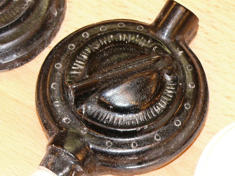

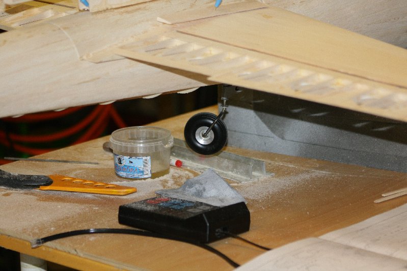

        Svenska tändsticksaktiebolagets centrallager som har exploderat? Gillar särskilt bild 4 som föreställer en piratkopierad kinesisk barnvagn under hjulbyte..
        Bild 1 är jag mera osäker på..Kakformar?:sarcastic: HEJA IVVE!
        :1wav:
          • 5250
          nog för att man handlar rc prylar (barnvagn med hjul till Curtis Jenny) på babyland men att ivve tillverkade dem bokis, det hade man inte kunnat gissa :big_boss:

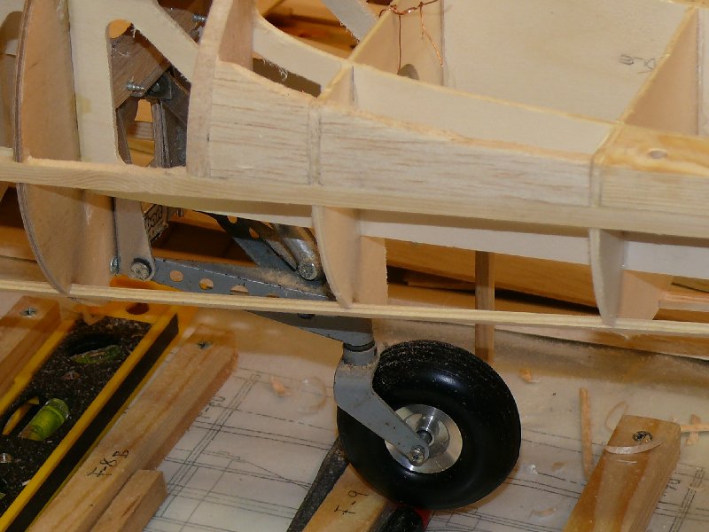

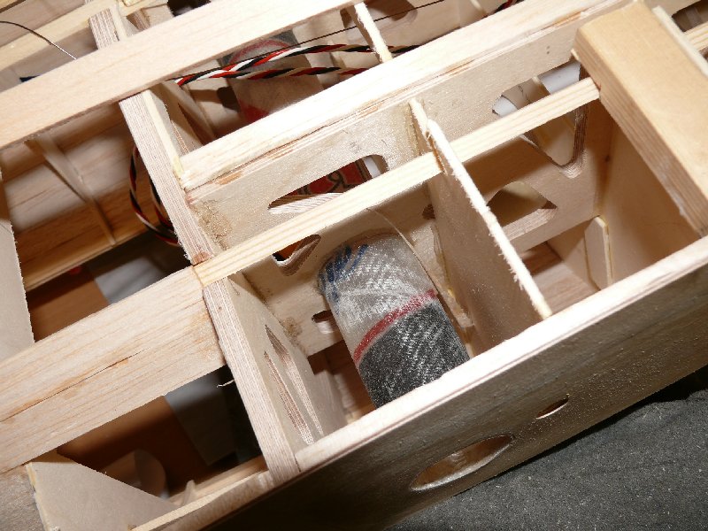

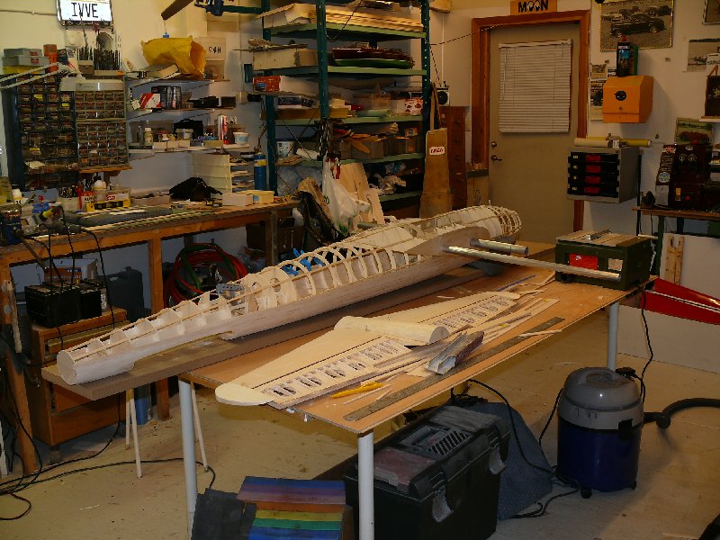

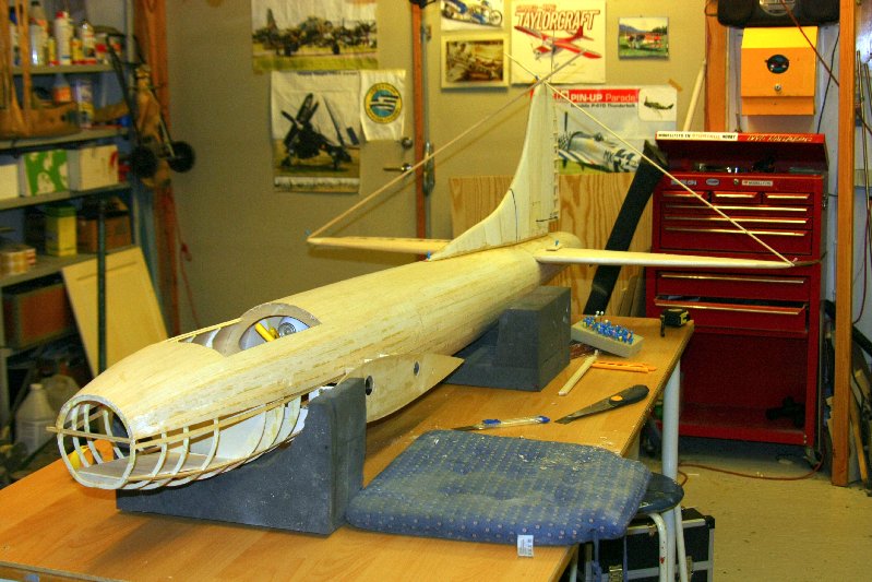

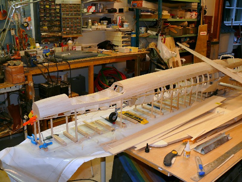

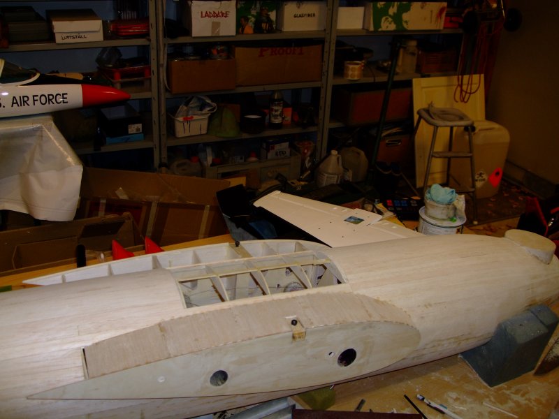

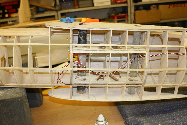

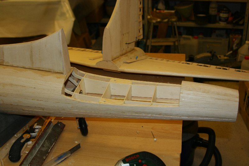

              Mer bilder från "tändsticksfabriken"
              Som sagt var det är bara att tälja på!
              • ivve
                • 736

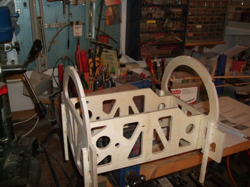

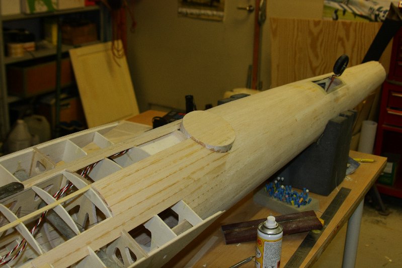

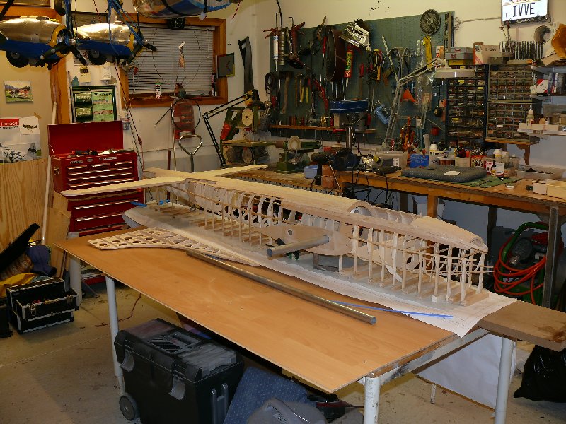

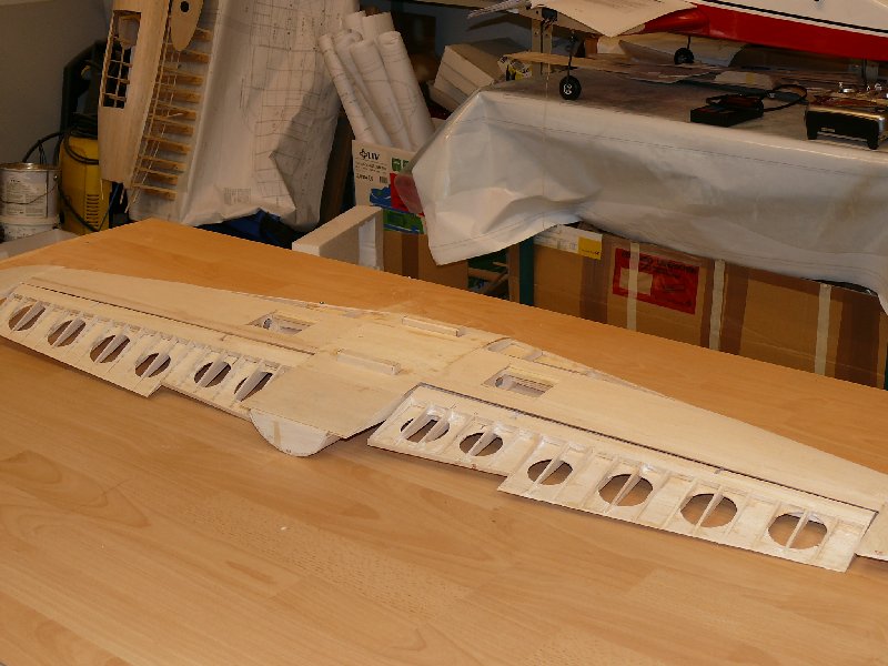

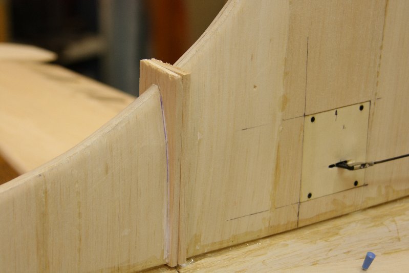

                Ännu mer bilder
                Det går så sakteliga framåt !
                  Wow, schyst bygge Ivve :thumbup:

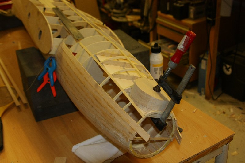

                    B-17 fortsättning

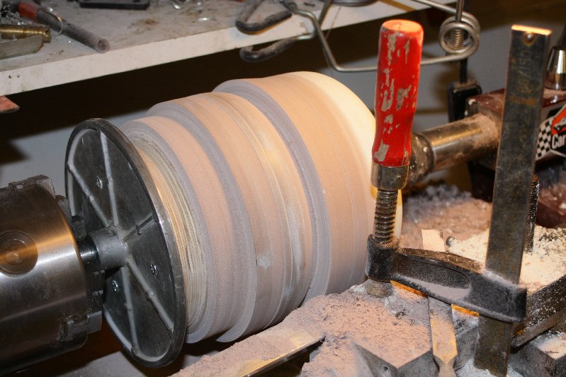

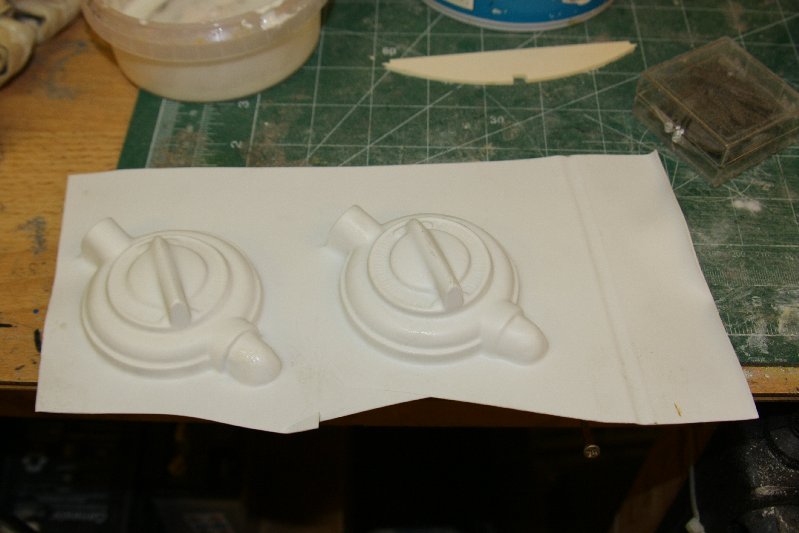

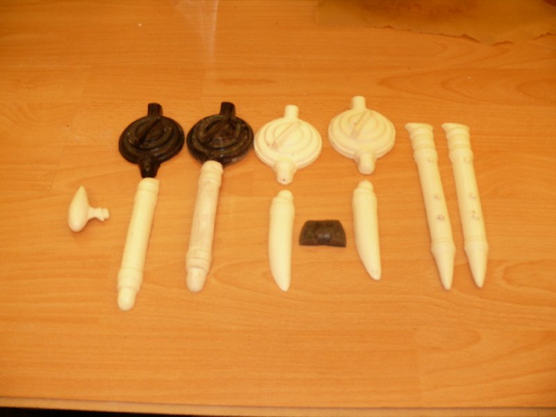

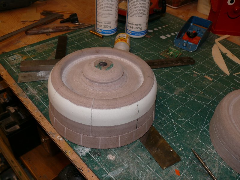

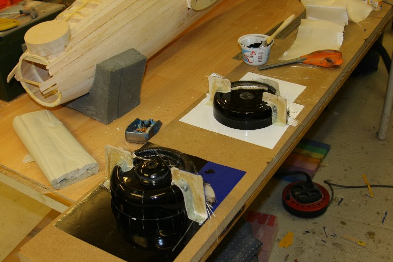

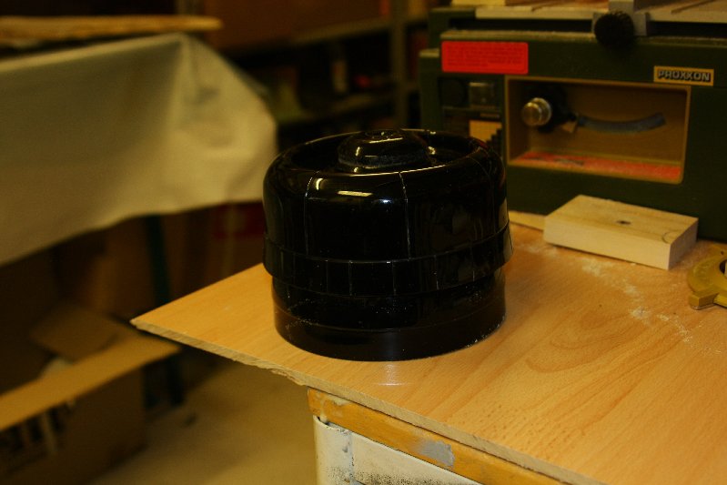

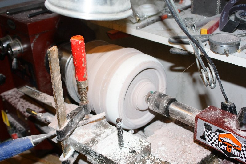

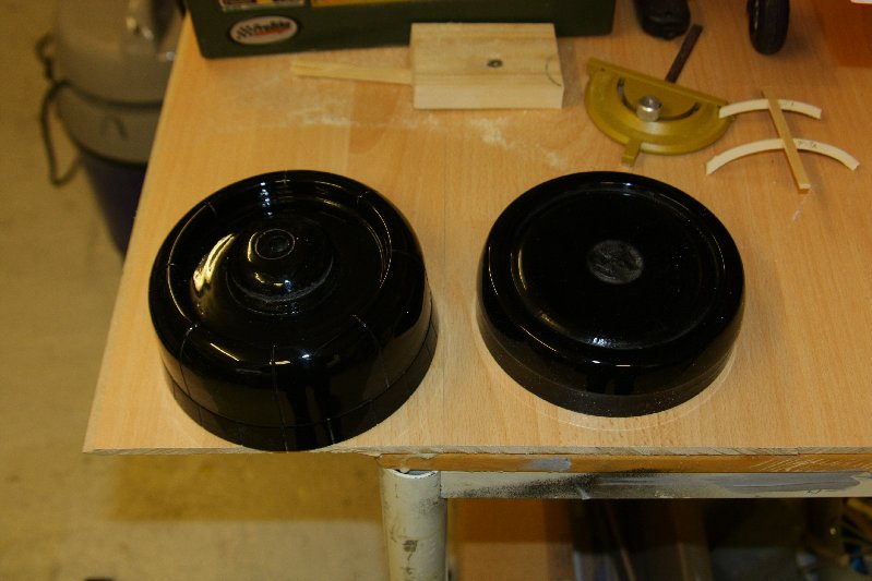

                    Fick lov att tillverka nya motorkåpor eftersom dom som hör till ritningen är långt ifrån skalariktiga.
                    Så det blev till att svarva plugg o gjuta form och därefter gjuta upp fyra st nya kåpor. Mycket jobb för så lite.
                    Passade även på att gjuta smådetaljer så som turbos o avgasrör i epoxy/microballonger.

                      Mästar klass :thumbup:
