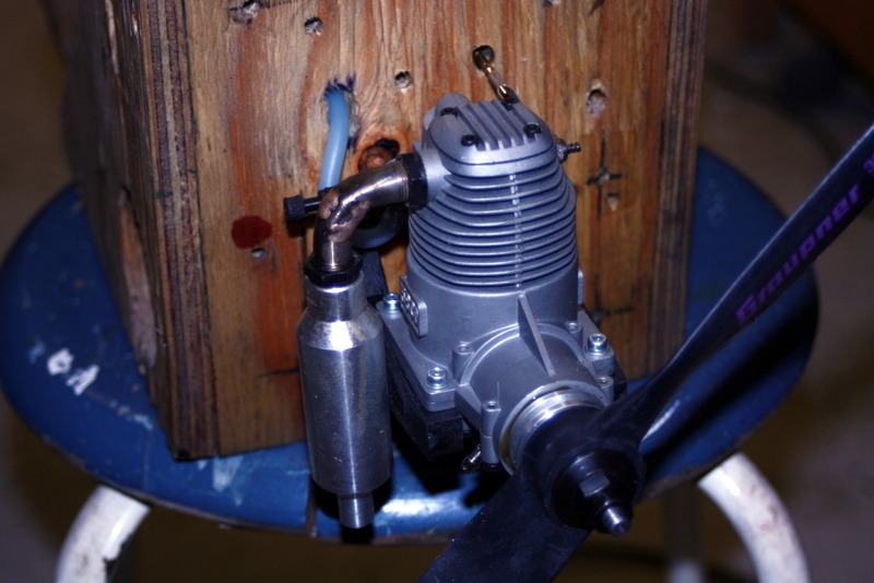

          Tänker prova med fyra RCV-58. Passar perfekt utan att behöva våldföra sig på kåporna.
          Enda modifieringen är att jag får bocka om avgaskrökarna så får även dämparen plats.

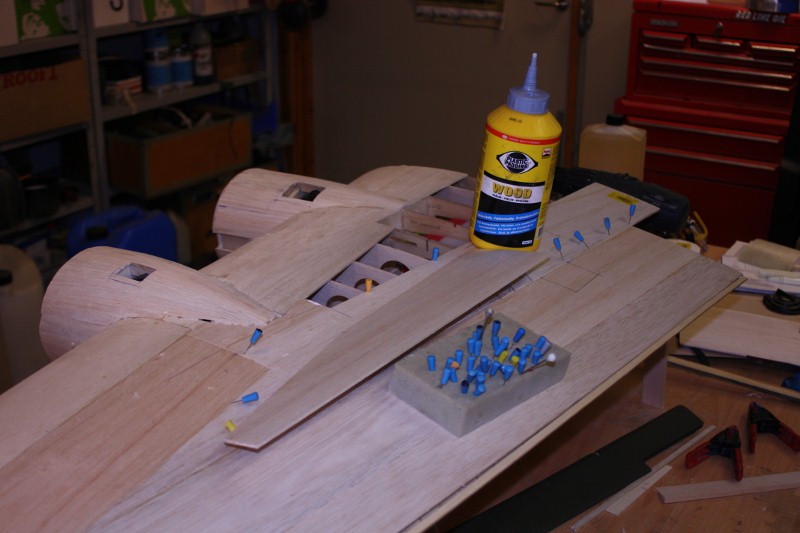

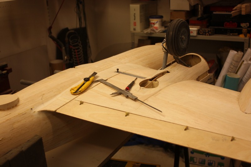

              B-17

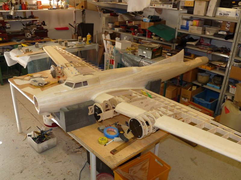

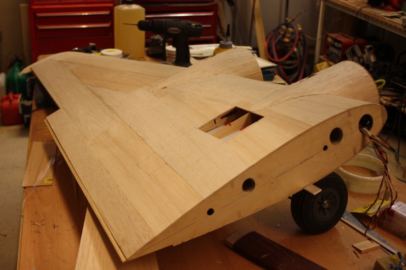

              Ett par bilder till ! :rolleyes:
              Nu står det inte på fören det dröjer länge !

                okey fina bilder på bygget men personligen skulle jag gärna vilja se den nålande kvinnan som står bakom hela härligheten
                oj fyra st rcv motorer! den kommer vråla som Bokis när en smålänning lämnar företräde på motorvägen..yehhh

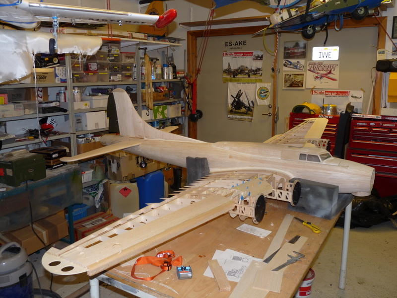

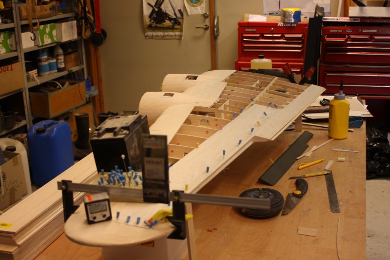

                    B-17

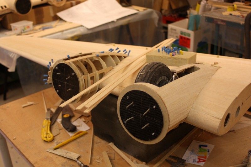

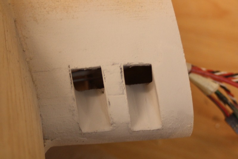

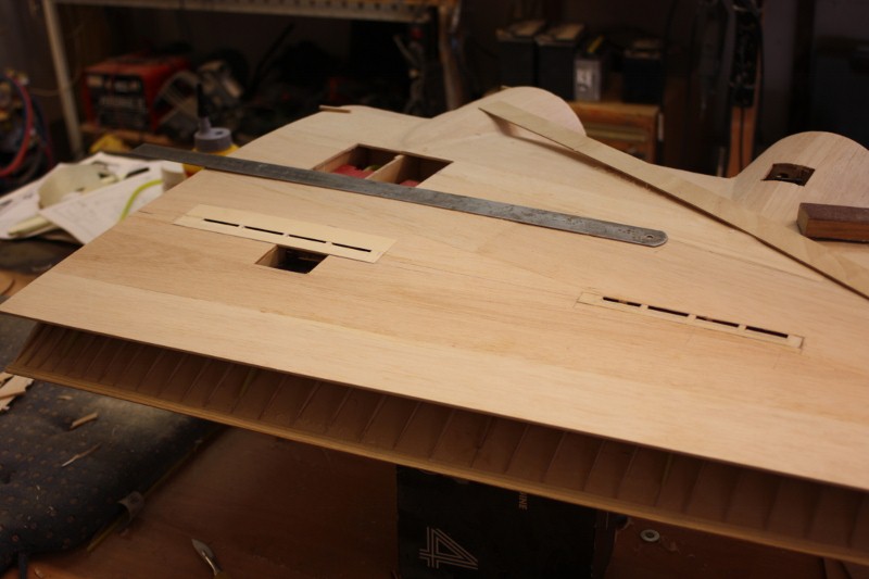

                    Så var då en vinge så gott som klar. Passade samtidigt på att ge den 3gr. pos. skränkning vilket alldrig brukar va fel.
                    Nu är det bara att kasta sig på vinge nr. två.

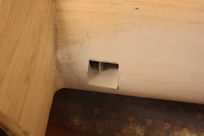

                      B-17

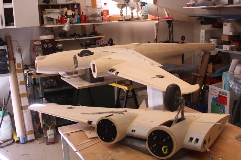

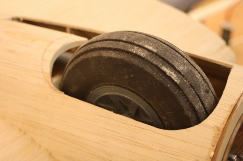

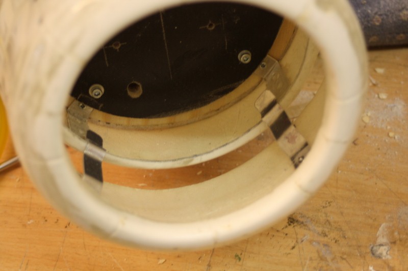

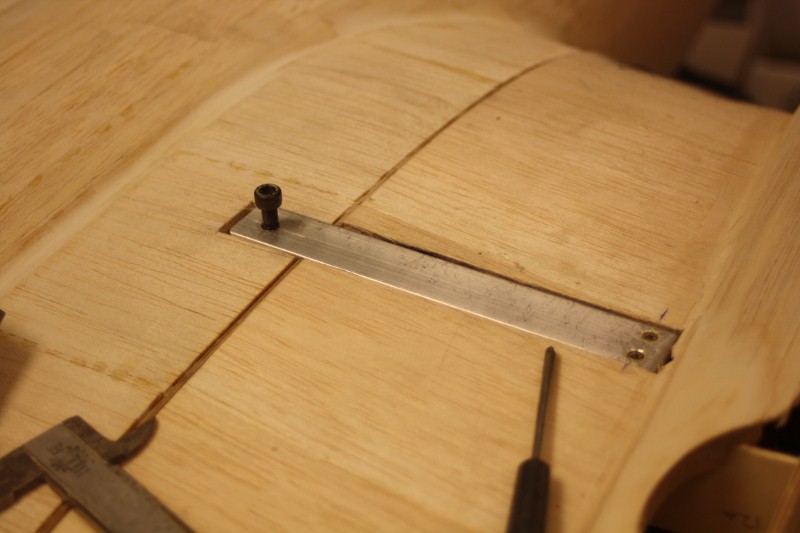

                      Har gjort lite finlir med vingarna, blandannat fixat utsläpp från oljekylarna på ovansidan av vingarna samt passat in dom mot kroppen med dito infästning.

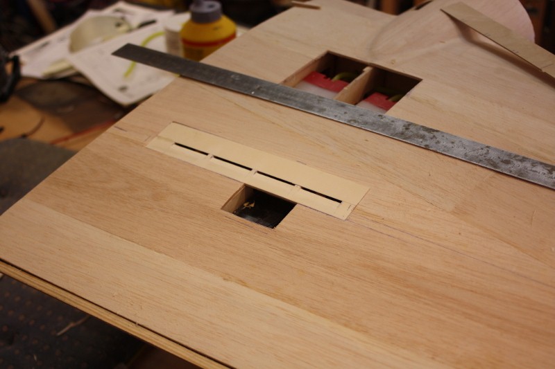

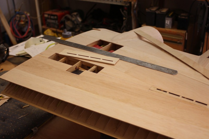

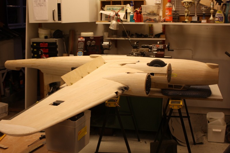

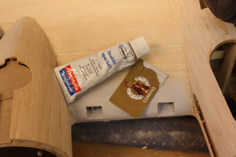

                                Dagens vädermödor.

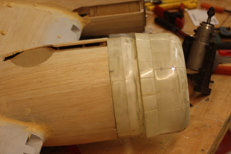

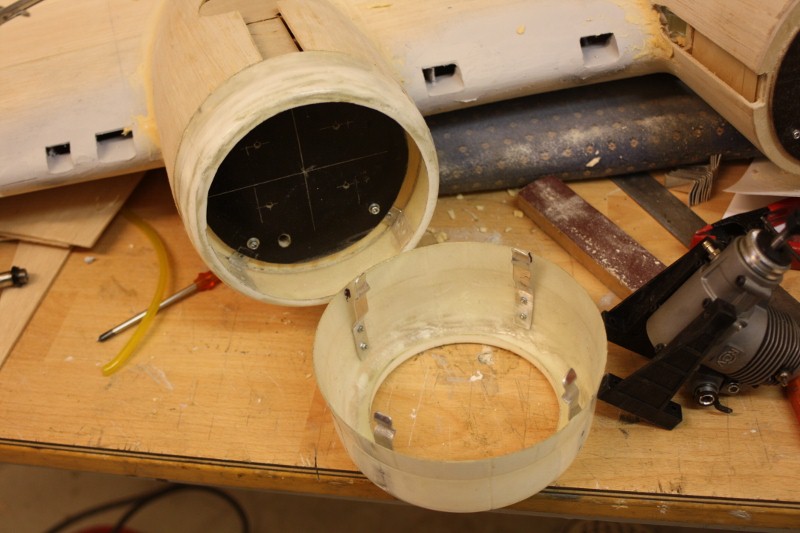

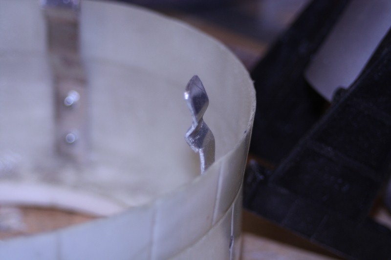

                                Har kört lite på tomgång idag. Har finspacklat lite på ena vingen samt monterat en motorkåpa. Lite pyssel med att tillverka fästena för yttre motorkåpan, men nu sitter den där. Så nu är det bara tre till kvar.
                                Måste snabba på nu för Bokis ligger o trycker på !
