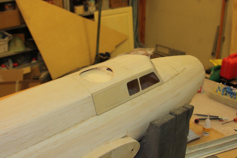

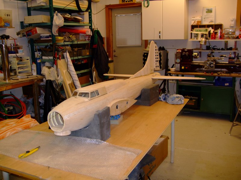

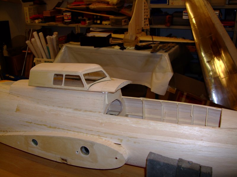

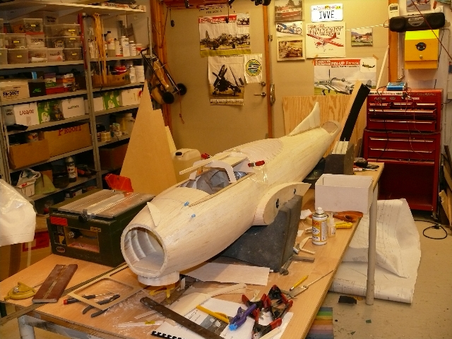

            Mera B-17

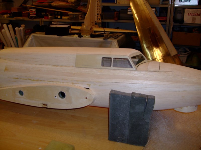

            Detta är ungefär så långt som jag har kommit till dags dato.
            Det blir tyvärr nu ett kortare avbrott för ett Vampire projekt i skala 1/5 samt en C-130 Hercules Sen har jag ju även en L-39 albatross som skall monteras om jag inte hittar en köpare till den. Den får nog gå till förmån för Vampiren.
            Är någon intresserad av en FEIBAO L-39a, så går det bra att höra av sig. Bra pris vid snabb affär. Helt färdig modell bara montera servon, radio & turbin, P-80 eller motsv.

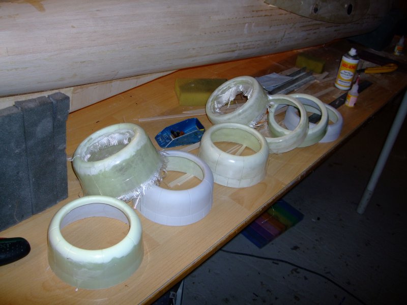

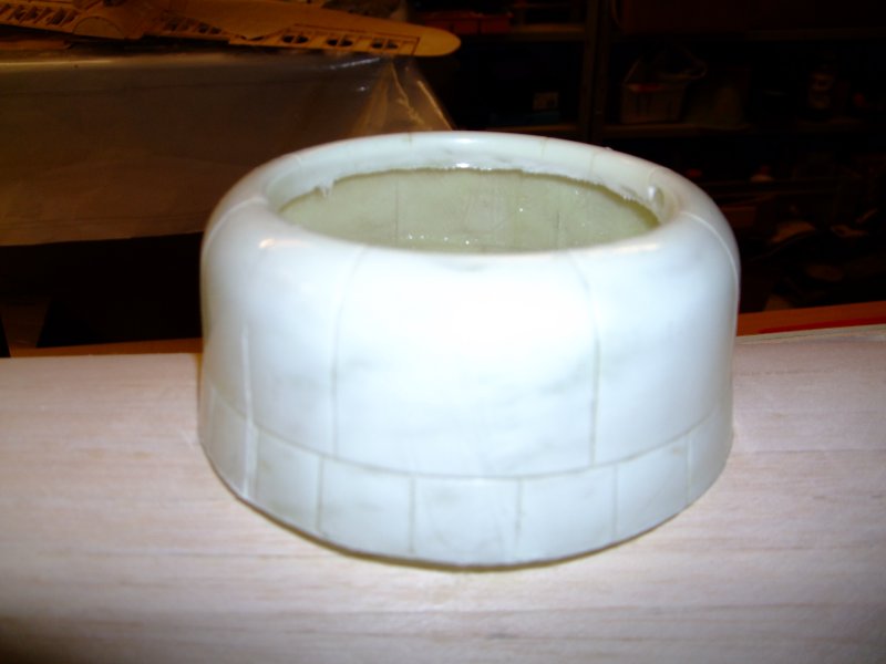

              Ursprungligen postat av ivve
              Fick lov att tillverka nya motorkåpor eftersom dom som hör till ritningen är långt ifrån skalariktiga.
              Så det blev till att svarva plugg o gjuta form och därefter gjuta upp fyra st nya kåpor. Mycket jobb för så lite.
              Passade även på att gjuta smådetaljer så som turbos o avgasrör i epoxy/microballonger.
              Hej Ivve. Stiligt bygge, kämpa på mot ARF-montörerna! :-)
              En liten fråga: Vad använder du för material till pluggen för motorkåporna?
              /Lowflyer

                Hej.
                Materialet jag använder kommer från ett modellsnickeri här i Norrtälje.
                Jag vet inte riktigt vad det kallas, men det kan jag ta reda på. Det lär vara fruktansvärt dyrt i alla fall. Själv har jag fått lite spillbitar från en kompis som som har kontakter med företaget. Det är ett helt dött material och väldigt lättarbetat. Lämpar sig även bra för vacumformning.

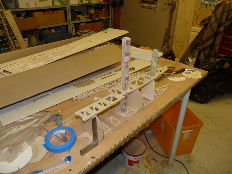

                  Mera B-17
                  Detta är vad som kom ut ur formen som jag tillverkade. Vardera kåpa är gjord i två delar , en främre och en bakre del som sedan skall sammanfogas ill en enhet.

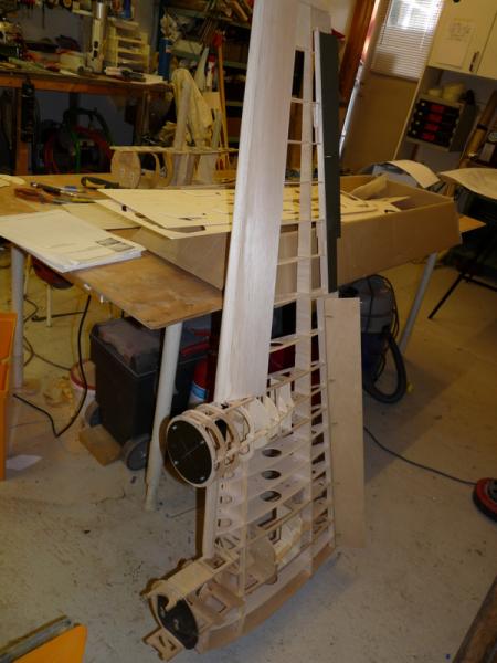

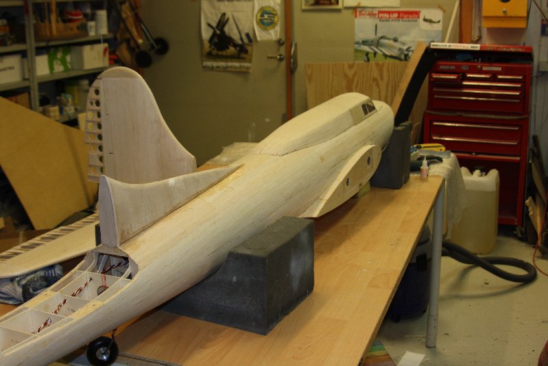

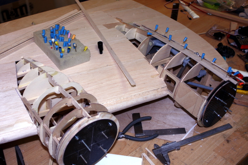

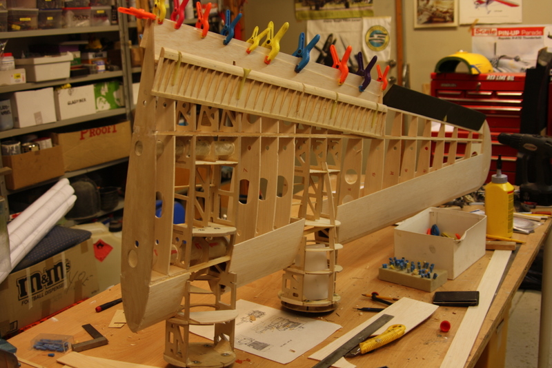

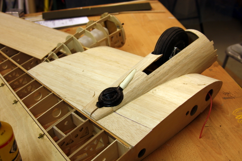

                    Fortsättning på tändstickshögen !
                    Sommaren börjar att övergå till höst.

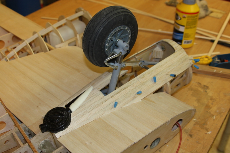

                    Dags att ta tag i min B-17 som har fått vila ett tag.
                    Har nu börjat på vingar o motorgondoler samt montering av ställ o servon m.m.:rolleyes:
                      Har varit o hälsat på Ivve..Man blir konstigt torr i munnen när man går in i svavelfabriken..Jisses Ivve,URSTILIGT!!

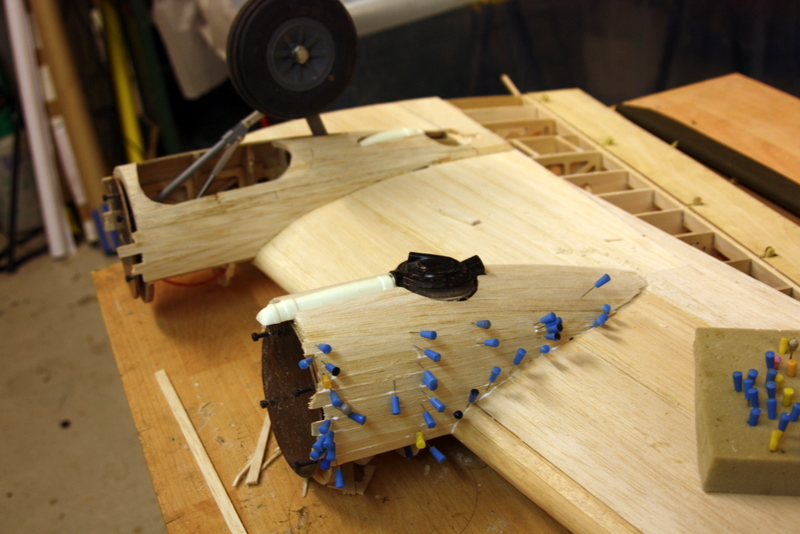

                        ja du Ivve du är en man som verkligen inspirerar mig i denna fakirhobby:thumbup:

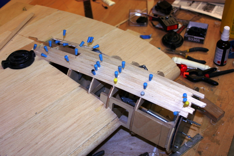

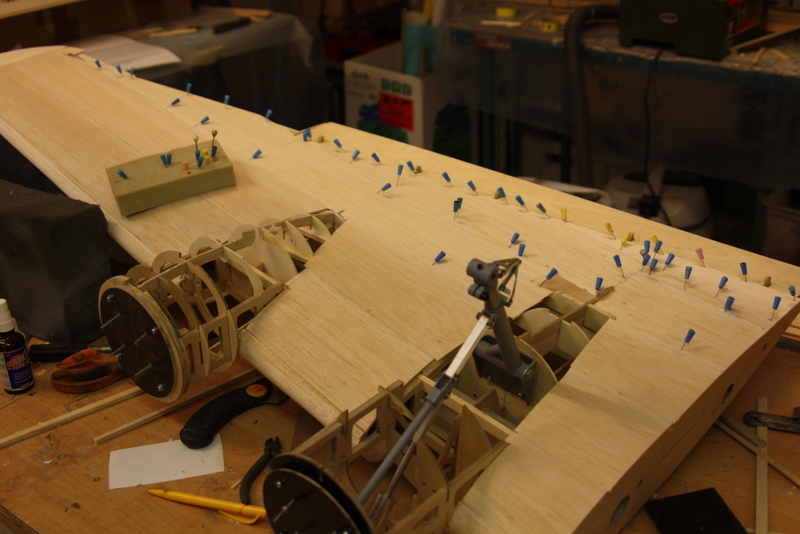

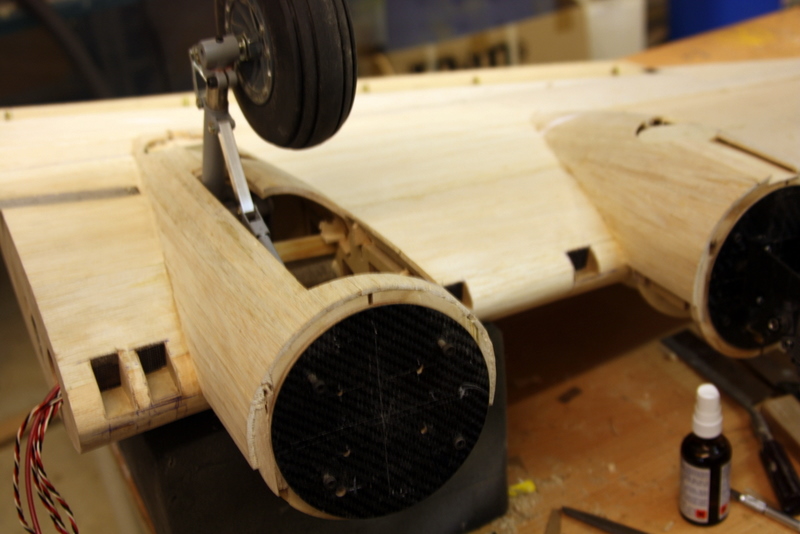

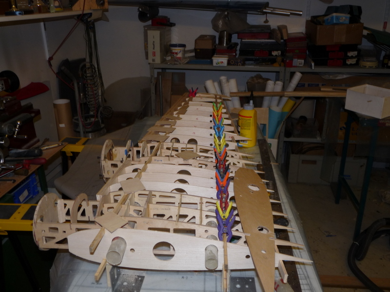

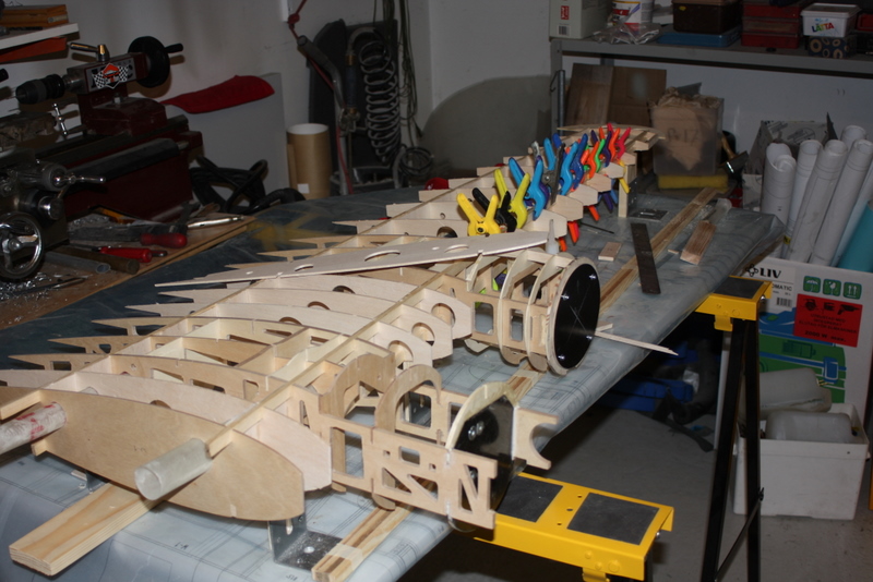

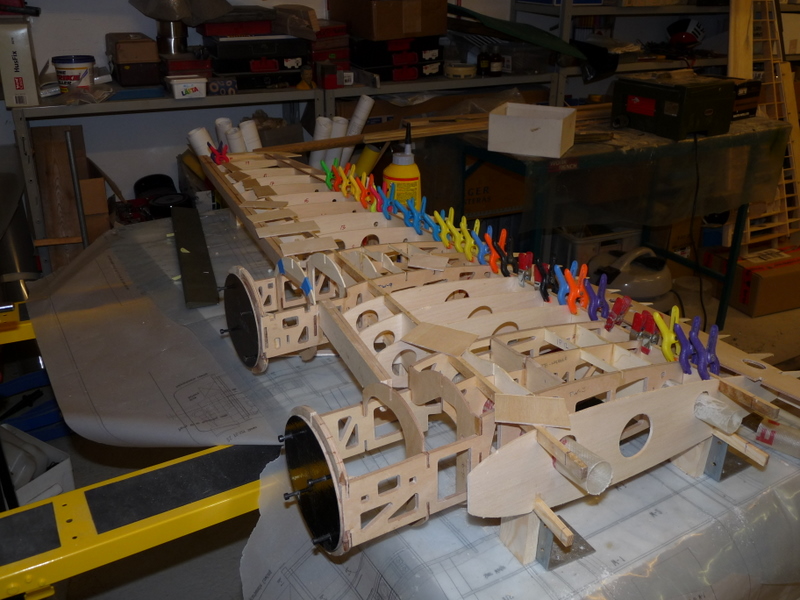

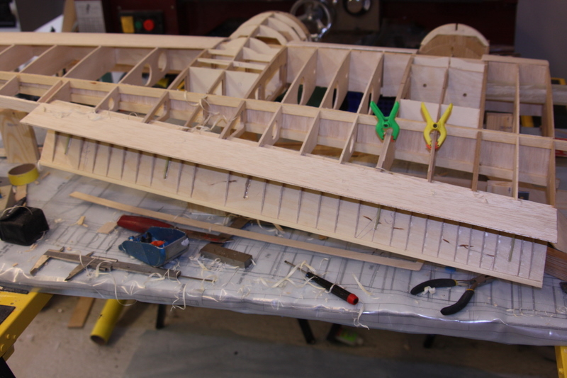

                            Fortsättning B-17
                            Börjar se ett slut på den första vingen. Återstår plankning ovansida av gondoler.
                              • 5250
                              Hur förklarar du för Peggy att alla nålar till hennes syrum befinner sig i garaget?
                              • ivve
                                • 736
                                Det är ju hon som sköter nålningen, jag bara tittar på !!
